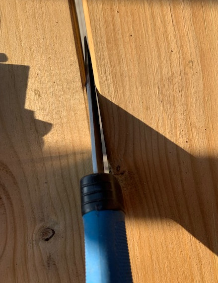

Hej vill förtydliga att det inte är 6 mm mellan trallvirket. Det är 126 mm kant till kant på trallen. Trallen (120 mm) när den är fuktig är kanske Cirka 124 mm. Kontrollmät ditt virke kommer du se. Väldigt fuktigt, färskt, svällt tryckimpregnerad. Kommer krympa...mäter du kant till kant kommer springan bli 2 mm. Men kommer krympa kring detta mått. Moraknivar brukar oftast fungera bra att sätta som mått på springan. Ibland använt två vinkelhakar också. Snickra lugnt :)

Jag håller med... dom borde säga helt , helt torr trall 6 mm springa är vår rekommendation. Men sån trall existerar nästan aldrig. Jag brukar mäta trallen först. Sen blir det morakniv eller vinkelhaken som springa...

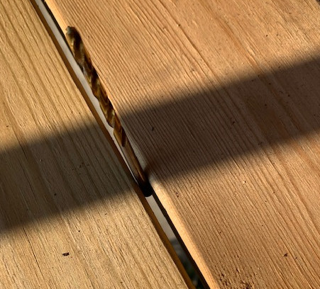

Dessa trallbrädor var 120-121 mm när jag skruvade trall i maj 2020
Mätt med skjutmått då jag ville ha samma mått per rad. (skarvarna hade blivit konstiga annars)
Jag hade 119-122 mm i det virke jag köpte på Byggmax.
Mest 120-121 mm. Några 119 och några 122
De satte jag blöta utan springa.
Eget arbete och ett proffs hade nog aldrig lagt ned den tiden jag gjorde.
Testade nu med morakniv och den glappar rejält.
Mätte med ett borr och fick dit 4,5 mm (4 glappar och 5 går inte mellan)
Jag mätte nu och de är torra med ca 116 mm bredd.
Morakniv med bladet i en glipa mellan två trallbrädor, illustrerar måttkontroll för springan mellan brädorna.
Trallbrädor med synlig springa och morakniv som används för att mäta bredd på springan.

optimum optimum skrev:
Välkommen till forumet:D
Om trallen är precis 120 mm blöt så blir det 6 mm springa när den är blöt om man använder kant till kant 126 mm
När den torkat har man ca 10 mm springa.
