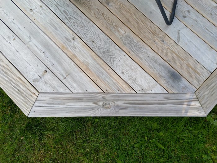

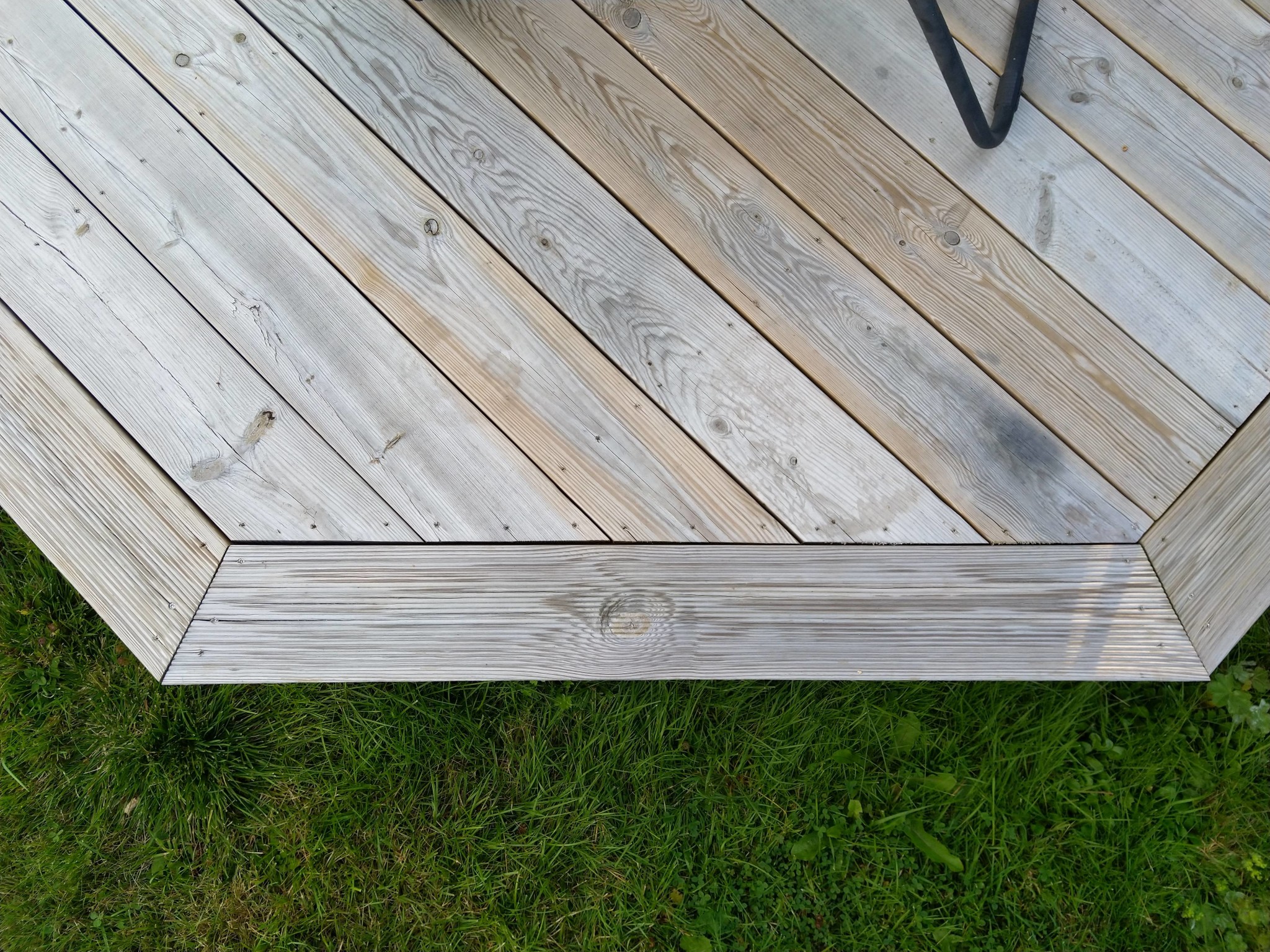

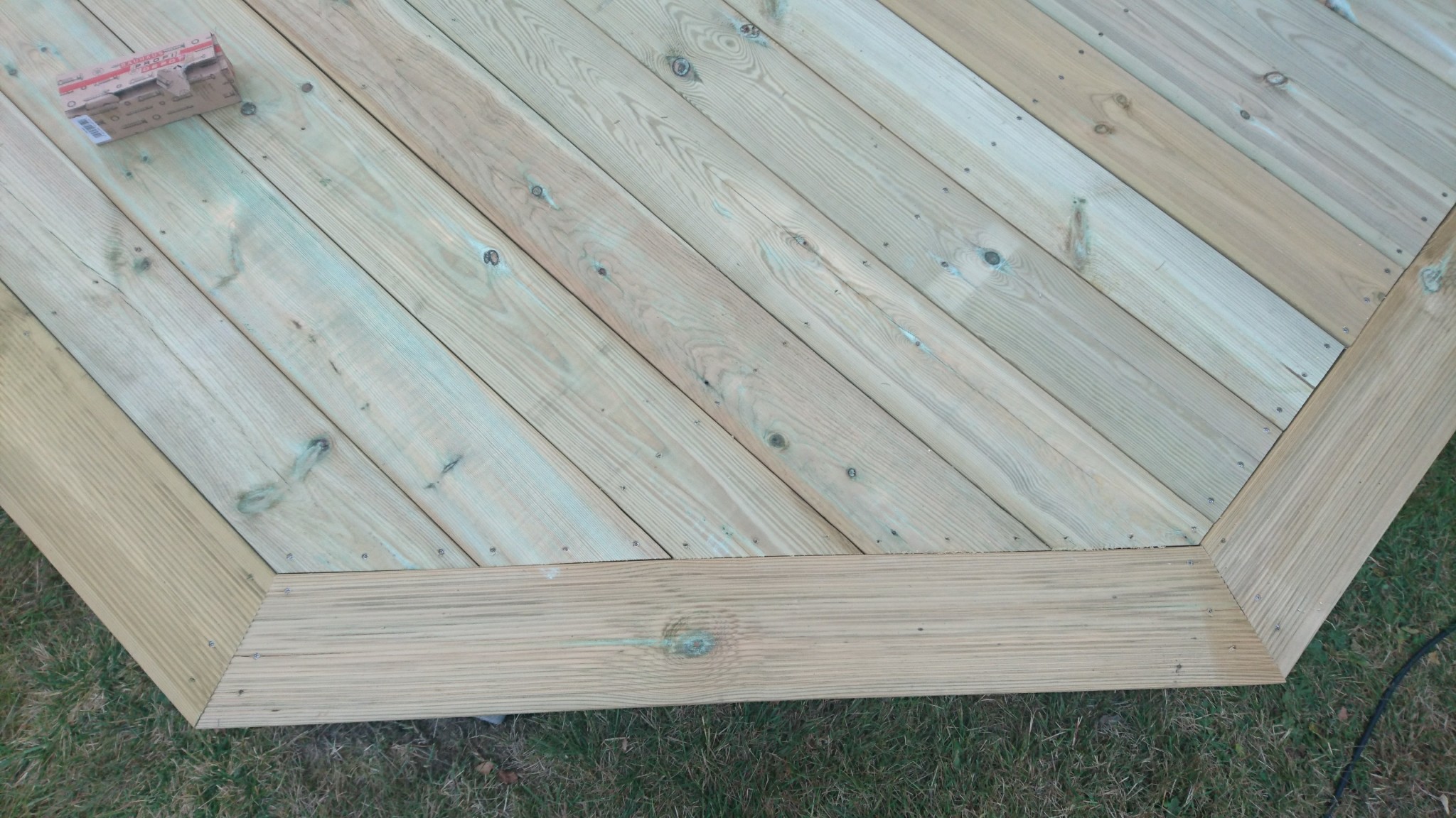

Jag vet faktiskt inte vad den ersätter för äldre rekommendation, jag kommer hålla mig det det jag själv gillar i utseende och tycker är praktiskt. Köper mitt virke oftast under högsäsong och så billigt jag kan få det vilket gör att mina 120 eller 145 plank håller drygt 3mm över angiven dimension och jag lägger dem dikt an för 2-3mm glipa under sommaren då jag använder däcket.
Mot husfasad håller jag närmare 10mm,
Bjuder på bilder från färskt lagt pooldäck i Juli 2017 och efter två år Augusti 2019 efter några relativt fuktiga och regniga veckor.

Edit2: Störde mig på att bild 2 var roterad 90 grader.
  • Nybyggt trädäck med glipor mellan plankorna och närmare husfasad, och en cigarettpaket som storleksreferens.
  • Trall av trä med glipa mot fasad och mellan brädorna på ett nylagt pooldäck.
