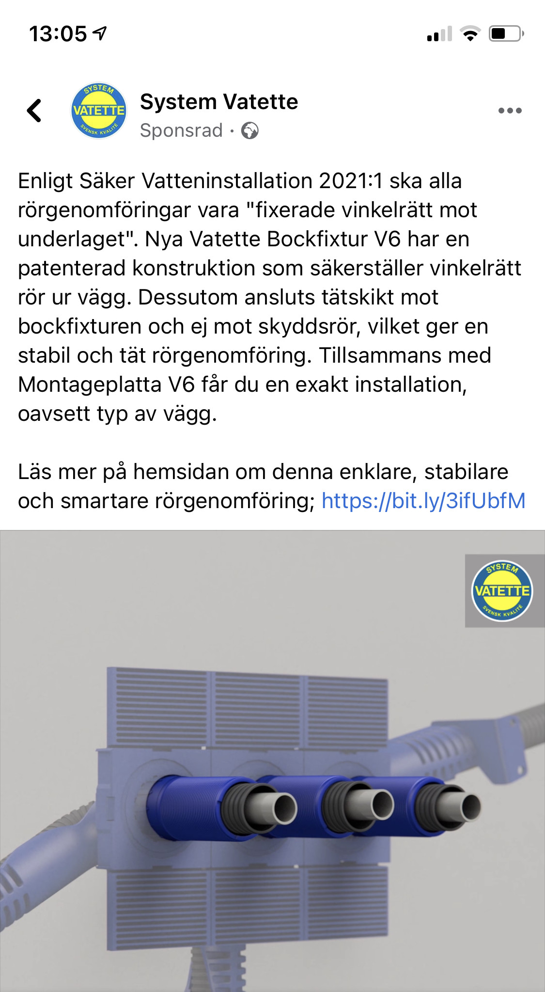

Fick en sån här flash:
Säger de nya reglerna att tätskiktet (manchetten) ska anslutas mot fixturen?
Jag använder LK väggfixtur och för toaletten satte jag fixturen i liv (eller någon mm in) med gipset. Det är alltså bara skyddsröret och slang som sticker ut.

På vatette måste ju fixturen sticka ut då man använder den som gänga
Om du har LK's bockstöd så ska du inte läsa Vatettes anvisningar. De nya reglerna säger väl att röret ska vara fixerat vinkelrätt, inte att tätskiktet ska sitta på en specifik del?
Vatette har en mutter man gängar på som tätar mellan fixturen och medieröret, så tätskiktet sätts mot fixturen. LK saknar det, så där sätter man tätskiktet mot skyddsröret vad jag förstår.
