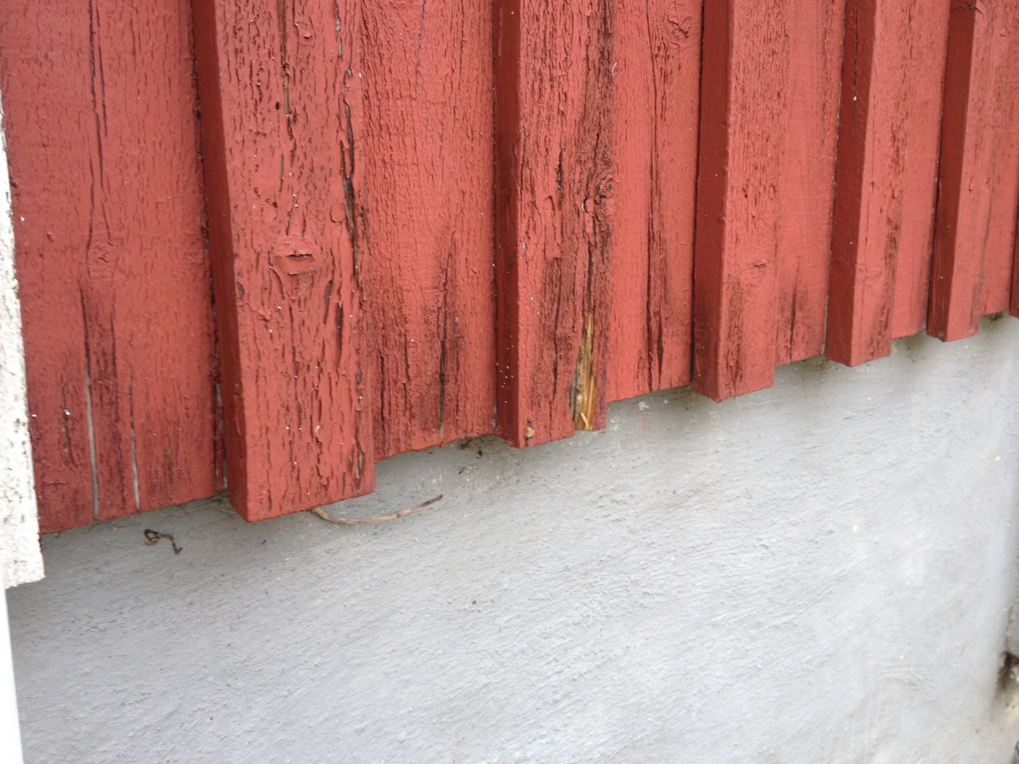

Så här ser nuvarande panel ut. Byggt -89. Spikad med två spik i varje lock som även håller grundpanelen.

Här ska det sitta en spik i bottenbrädan och två i locket. Spiken i locket ska inte sitta i bottenbrädan. Och brädorna ska sättas så att bottenbrädan får sin konkava sida utåt och lockbrädan så att den konvexa kommer utåt, när brädorna försöker räta ut årsringarna. ;)
Men jag uppfattade att din nya panel inte ser ut så som på denna bild!?

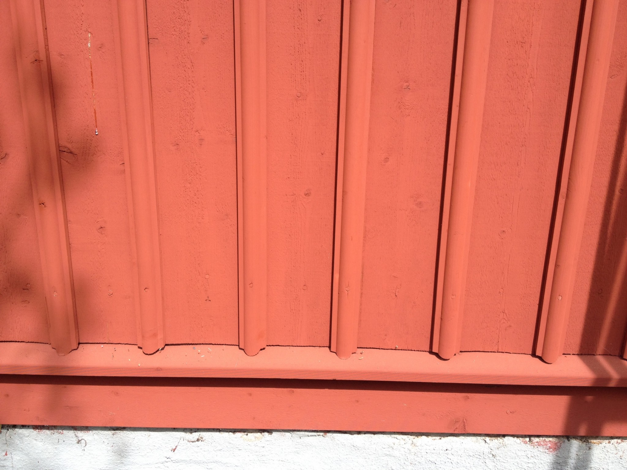

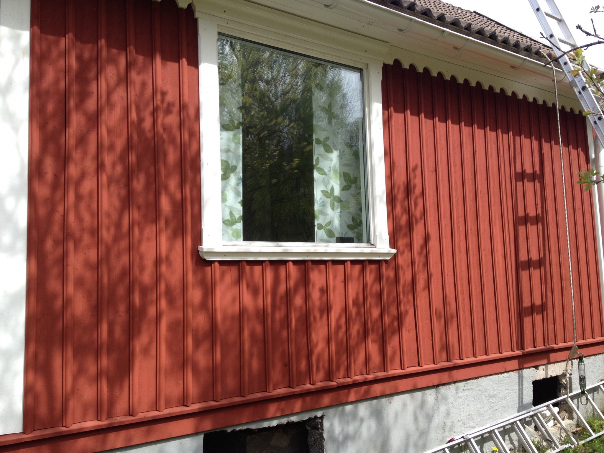

Så här ser den nya ut:

Tack för alla tips!
Kör på följande till nästa vägg:
- Ser till att sätta lock o grundpanel samtidigt
- Spikar grundpanelen i sicksackmönster
- Oljar in ändträet innan målning
Nån som har tips på lämplig olja till ändträet när jag målar med falu rödfärg?
