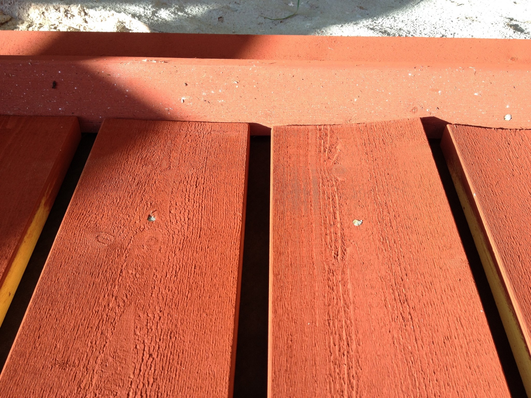

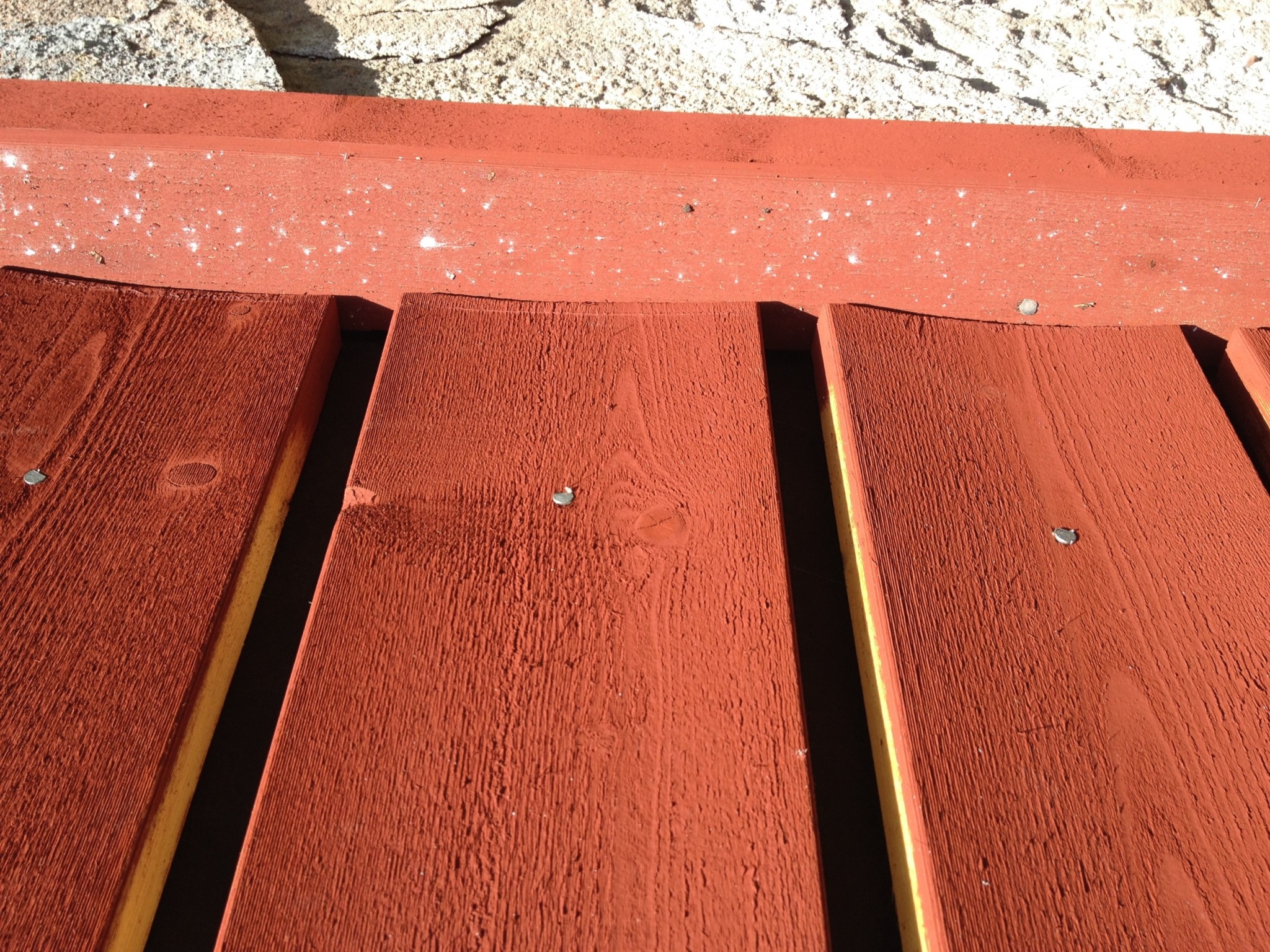

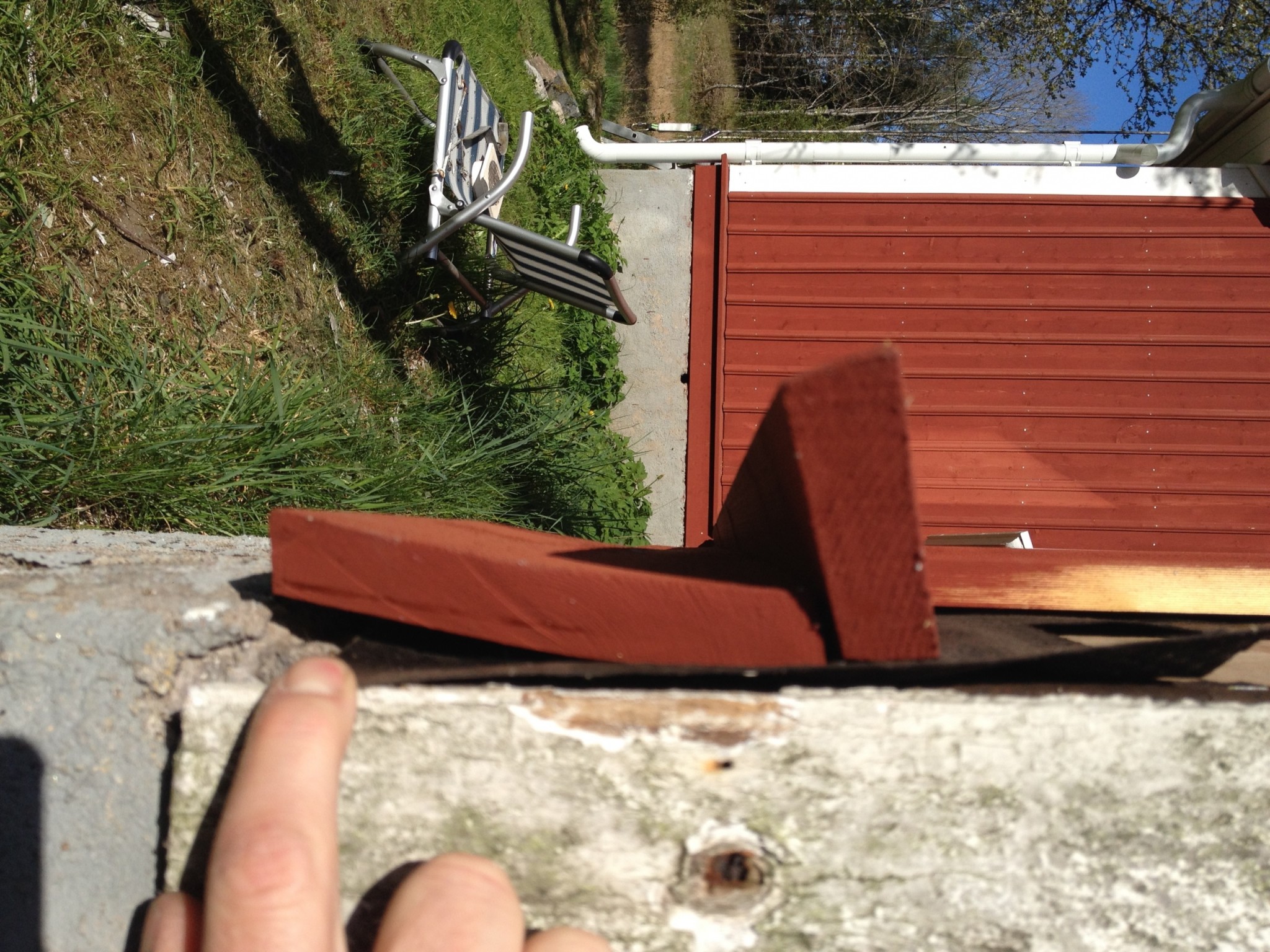

Nu när det är dags att fortsätta med panelbytet ser jag att grundpanelbrädorna slagit sig ganska mycket. Vad beror detta på och är det acceptabelt? Köpte in virket från Beijer förra sommaren och det kommer från Martinsons.

Har du oljat och grundat dem på baksidan?
Sen finns det olika åsikter om huruvida man ska använda en spik för att låta brädan röra sig, eller två för att försöka hindra den att röra sig.
Den andra bilden, den på sniskan, ser ju inte ut som att brädan slagit sig, utan att de är fastsatt sådär och går utanpå sulan.
I övrigt ser det väl inte helt onormalt ut tycker jag. Trä bär sig åt sådär och "försöker" räta ut årsringarna. Men som sagt, det kan hjälpa att ha oljat/grundat även baksidan.

Man kan också sätta två spik / skruv i varje kortända för att den inte skall slå sig, likadant som när man lägger tralldäck! Då kan man dock få lite sprickor istället, det är att föredra i mitt tycke då får man raka brädor + att det bara är att måla över sprickorna så syns dom mindre!
För min del spikar jag aldrig mitt i panelen,det blir brottanvisning ,när man drar dit locket
att all paneler blir så beror på att dom är hyvlade,dom blir alltid konkava mot det ohyvlade
en fördel med ohyvlade är att man kan vända dom så det konvexa kommer ut

Två spik i varje bräda hade minimerat problemet.

Läst på att två spikar i varje bräda betyder felspikad panel som spricker då den inte kan röra sig. Precis det har hänt den panel jag nu monterar ner. Men jag förutsåg inte att panelen skulle slå sig..... Den gamla ser rak å fin ut. :-/

Hade jag vetat hade jag köpt ohyvlad. Nu är tyvärr allt redan inköpt.
Spikar du ocentrerat i en lodrät linje eller varierar du var du sätter spiken på panelbrädan?

På min gamla panel är det tydligt att två spikar i varje bräda gjort att dom spricker och ändträet har ruttnat så det känns inte helt ok med lösningen att just i änden sätt två då det är den känsligaste och mest utsatta delen.
Verkar som jag får leva med konkava bräder! Jag hoppas att de som legat ett år inomhus och torkat inte kommer att slå sig lika mycket.

jag försöker sätta bottenpanelen med så stort mellanrum så lockets spik inte fäster i bottenpanelen
fäst bottenpanelen 63X 2,3 så spricker den inte så lätt,ock förborra locket i ändarna
OBS ingen spikpistol.spika med känsla
Bottenbrädan spikar man i sicksack en på varje spikregel och så ser man till att få på locken fortast möjligt och dom spikar man så att spiken inte träffar bottenbrädan, då slår och spricker det minst.

Det borde inte ruttna i ändträet även om det spruckit, så länge man fasar av änden neråt samt att änden inte är i kontakt med mark! På sommarstugan sitter det bräder som är 20 år gamla nu...lite sprickor ( 20 år är ingenting om man gör bra grundarbete samt oljar in där det är känsligt ), men vi gör alltid så att vi låter ändträ-sidan få stå i olja över natt eller iaf bädda in den i olja ett par ggr innan målning!
