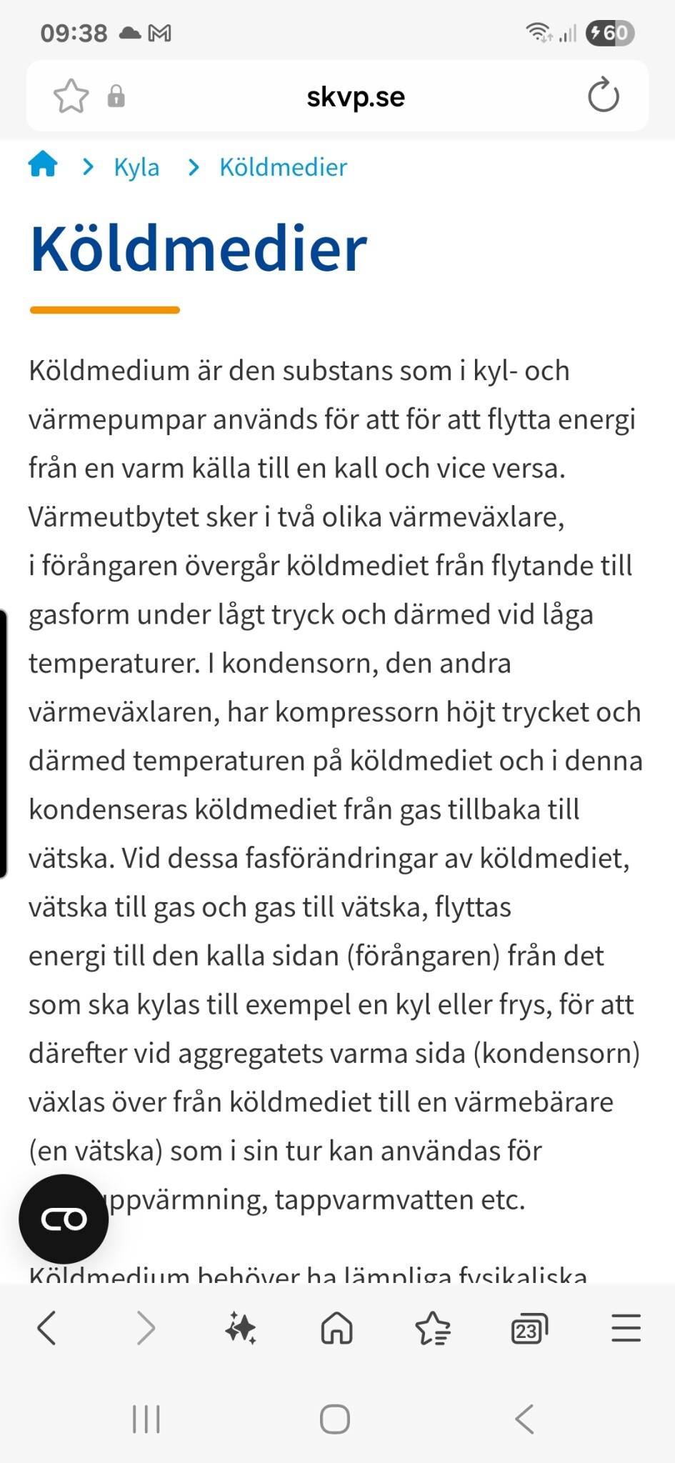

K karlmb skrev:
Nej, du pratar om brine.
Köldmedium är vad kompressorn jobbar med.
NEJ det är sprit i bägge systemen både brine och i värmebärande systemet i mitt hus och garage
Läs på lite..
  • Skärmbild av en webbplats om köldmedier med brödtext som beskriver köldmediernas funktion i kyl- och värmepumpar.
