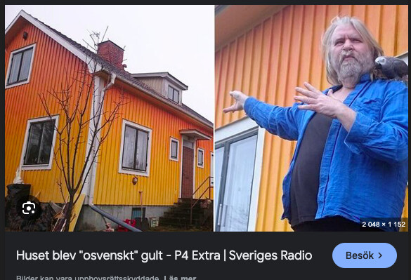

Ossian K Olsson Ossian K Olsson skrev:
Väntar på den första tråden om att
”grannen målade sitt hus i en färg som inte passar in, är det dolt fel?”
Kommer liva upp med fler hus med den här färgen.
[länk]
Helt plötsligt tror jag folk kommer förstå varför vissa regler fanns.
Tänker också på denna iofs rätt coola
  • En man i blå skjorta står framför ett gult hus med inglasad altan. Han har en fågel på axeln.
SågspånPappspikEternit och 6 till
