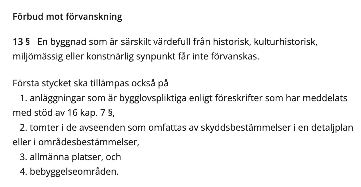

Stämmer detta verkligen? Redan idag finns ju 8 kap. 13 § PBL som sätter stopp för att förvanska en sådan byggnad med t ex skärmtak över uteplats:D Dispens skrev:
Skillnaden nu är väl mer att man förväntas förpröva det hela via bygglovsansökan. Så mer en formförändring än en förändring av substans tänker jag.
