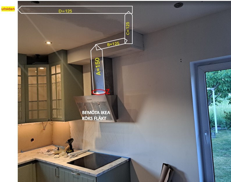

monterade en ny Köksfläkt ( heter BEMÖTA från IKEA ) I normal läge ska låta 60db men det låter runt 75 db. Bara rör A är 150 mm resten som var inbygg i vägen sedan tidigare är 125 mm.
om jag tar bort rör A där som kopplas till köksfläkten då motorljud går till normal ljudnivå och om kopplar igen så låter mycket. kan det beror på att bara rör A är 150 och andra 3 rör är 125 och 3 böjningar?
vilken av följande lösningar är bra at göra:
1- om byter rör A till 125 som andra 3 kommer att bli lägre ljudnivå?
2- om köper en köksfläkt med extern motor istället detta fläkt
3- att göra ett hål i väggen 150 eller 125 och koppla rör A via en böjning direkt till utsidan
4-Att byta bara rör B till 150 men går inte att byta rör C och D till 150 eftersom är inbyggt i väggen
5- byta köksfläkten till annan model som passar till 125 rör

3 av 7 köpare som recenserat på IKEA tycker så här (ish)
"Effektiv men högljudd​
En otroligt bra fläkt om man ser till själva funktionen men den låter otroligt mycket. Så vill man ha en tyst fläkt är den tyvärr inte att föredra."
Så kanske säkrast o köra på
"2- om köper en köksfläkt med extern motor istället detta fläkt"
