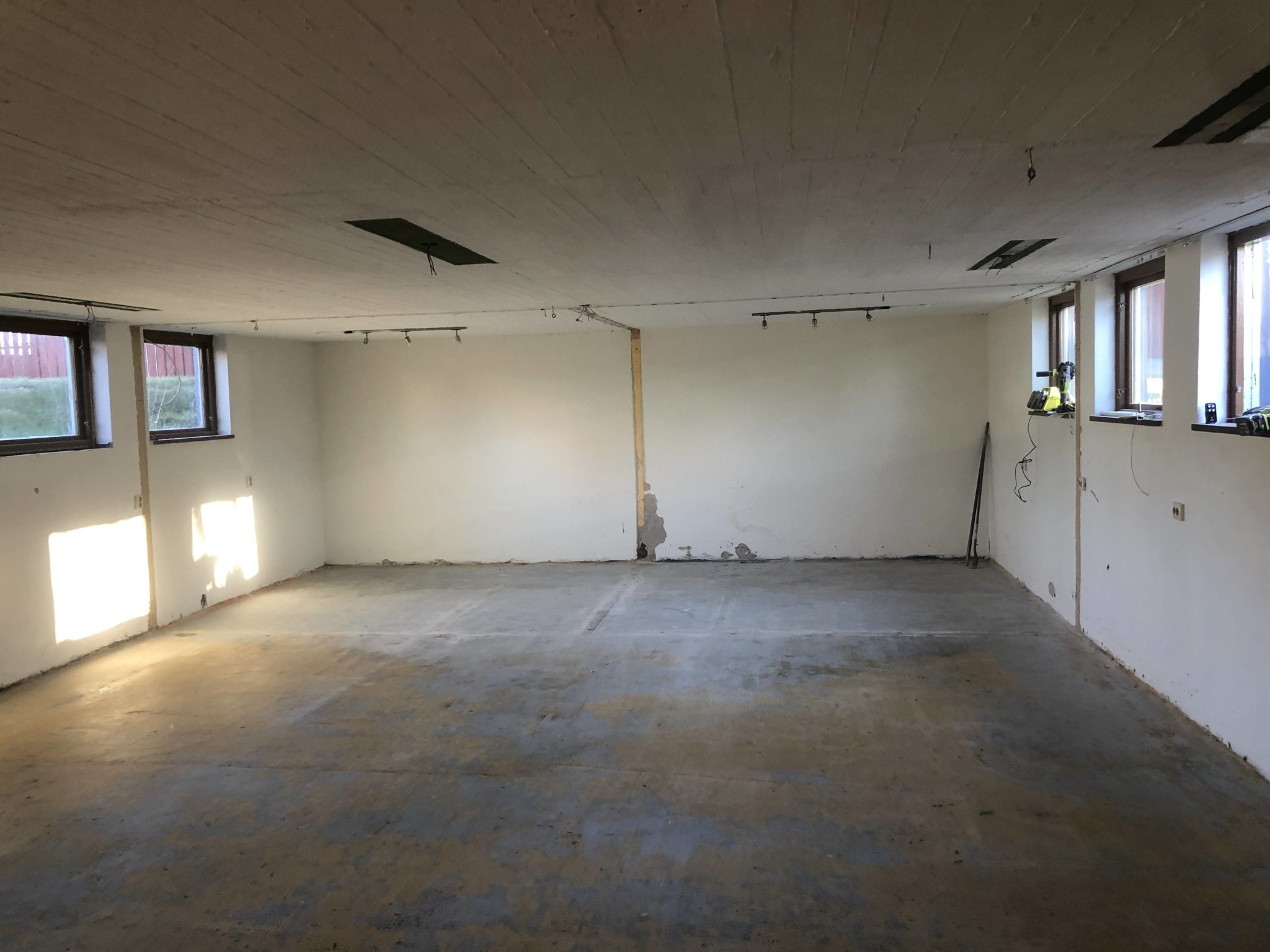

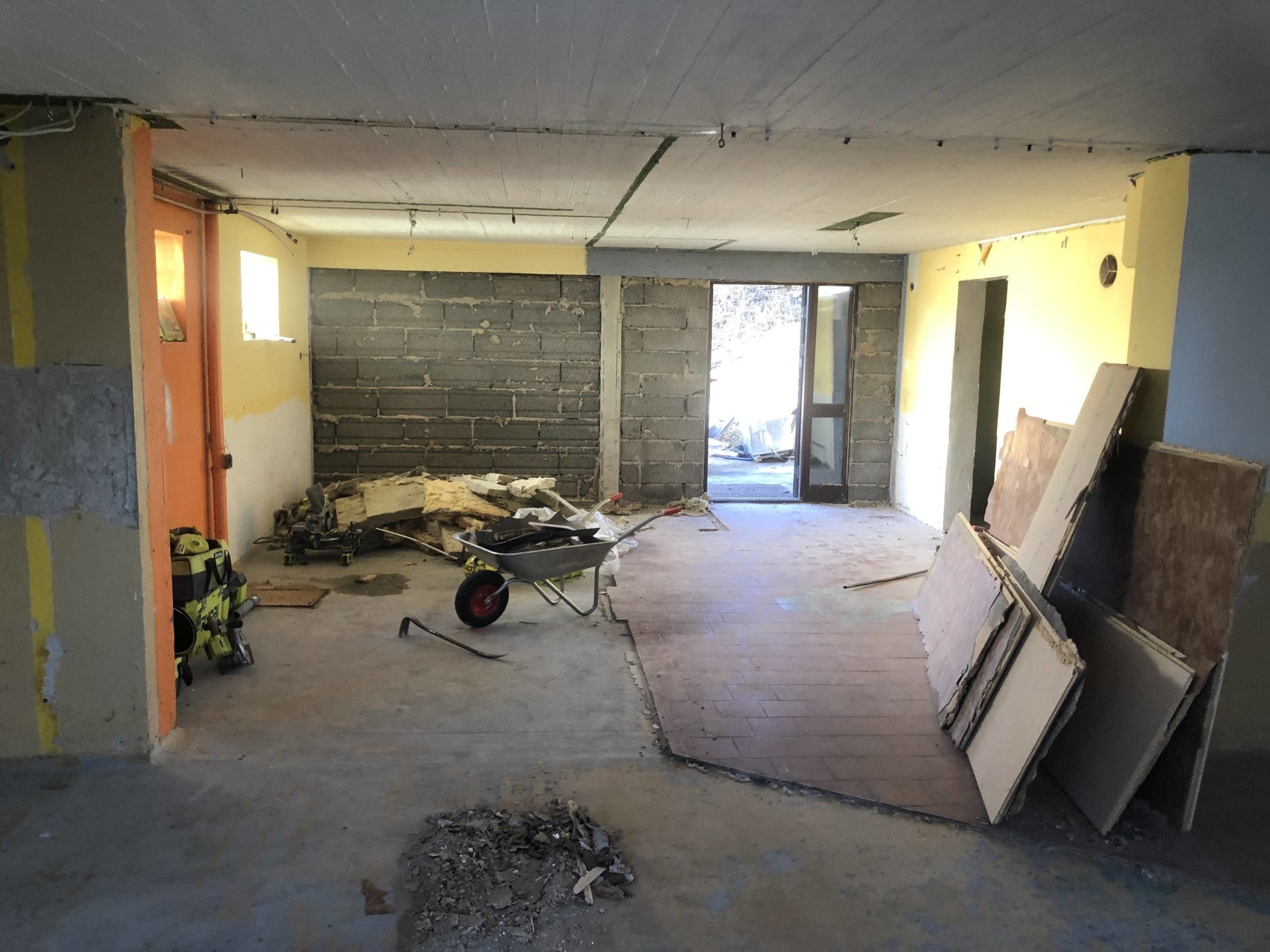

Håller på att totalrenovera en ”kyrka” och är nu i källardelen. Ska regla upp nya väggar och skapa rum. Det mesta idag är bara öppen yta.
Gällande ytterväggarna skall de vara lags i och putsas:D
Vilket är bäst att köra med stål eller träreglar?
  • Öppen källarlokal med vitmålade väggar och tak före regling och rumsskapande i en renoveringsprocess.
  • Öppen källaryta under renovering med tegelväggar, byggmaterial och verktyg på golvet.

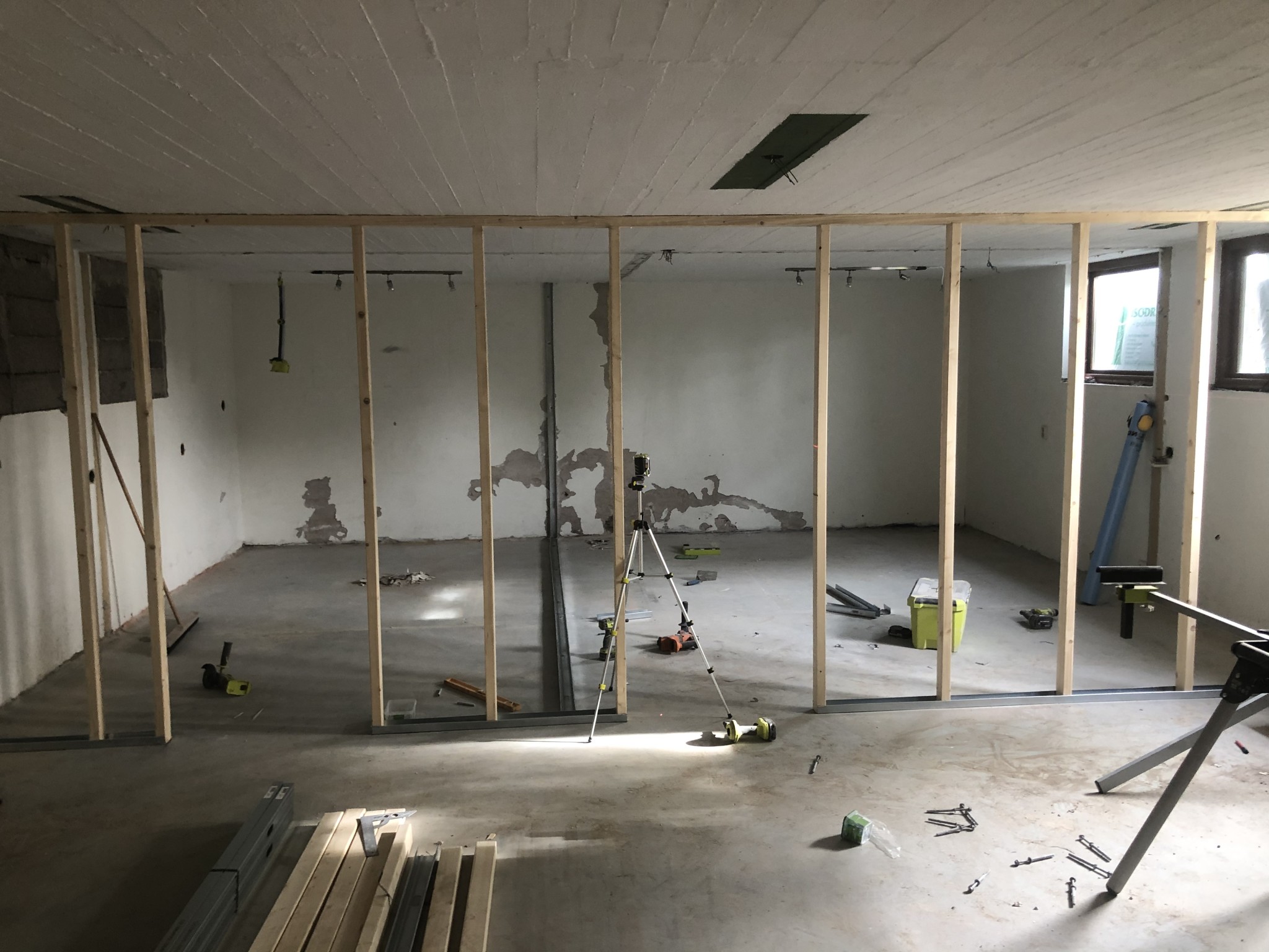

Jag tycker att trä är mer lättarbetat så hade använt det. Ev. med en stålskena i botten för att inte ha organiskt material mot ditt betonggolv. Det finns mer kompetenta byggare än mig här på forumet så förhoppningsvis får du fler svar också.
Renoveringsprojekt med träreglar och verktyg i ett rum under konstruktion.
Det blev en kombo av stål och trä:D

Ser bra ut, så har jag också gjort i min källare
