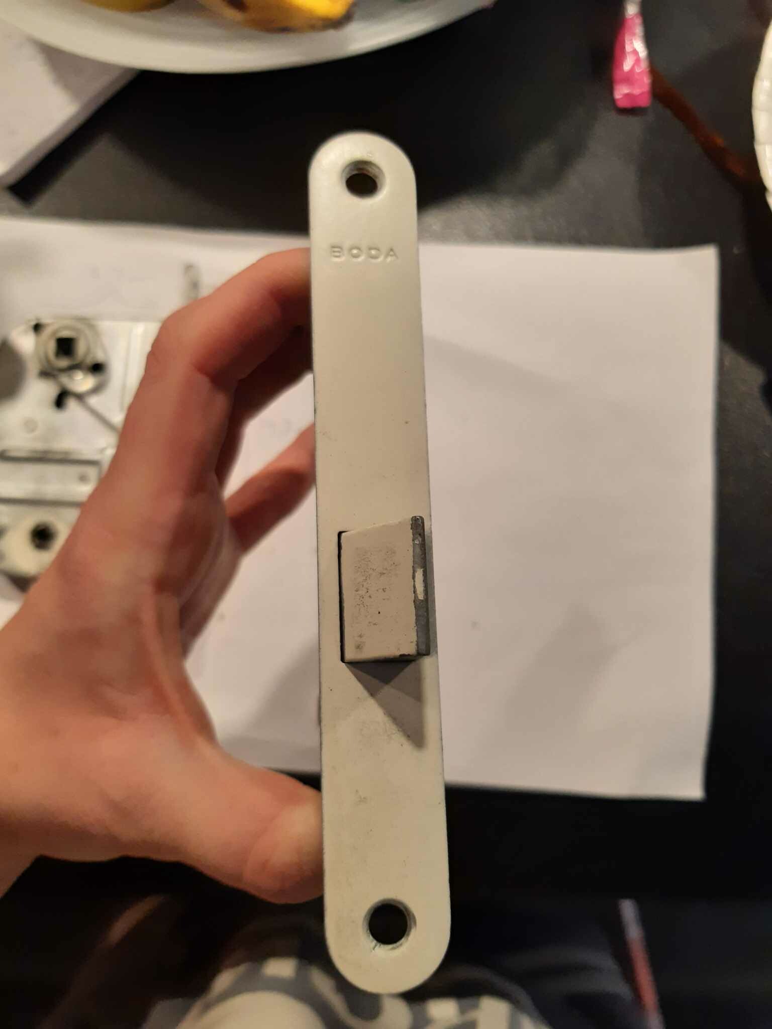

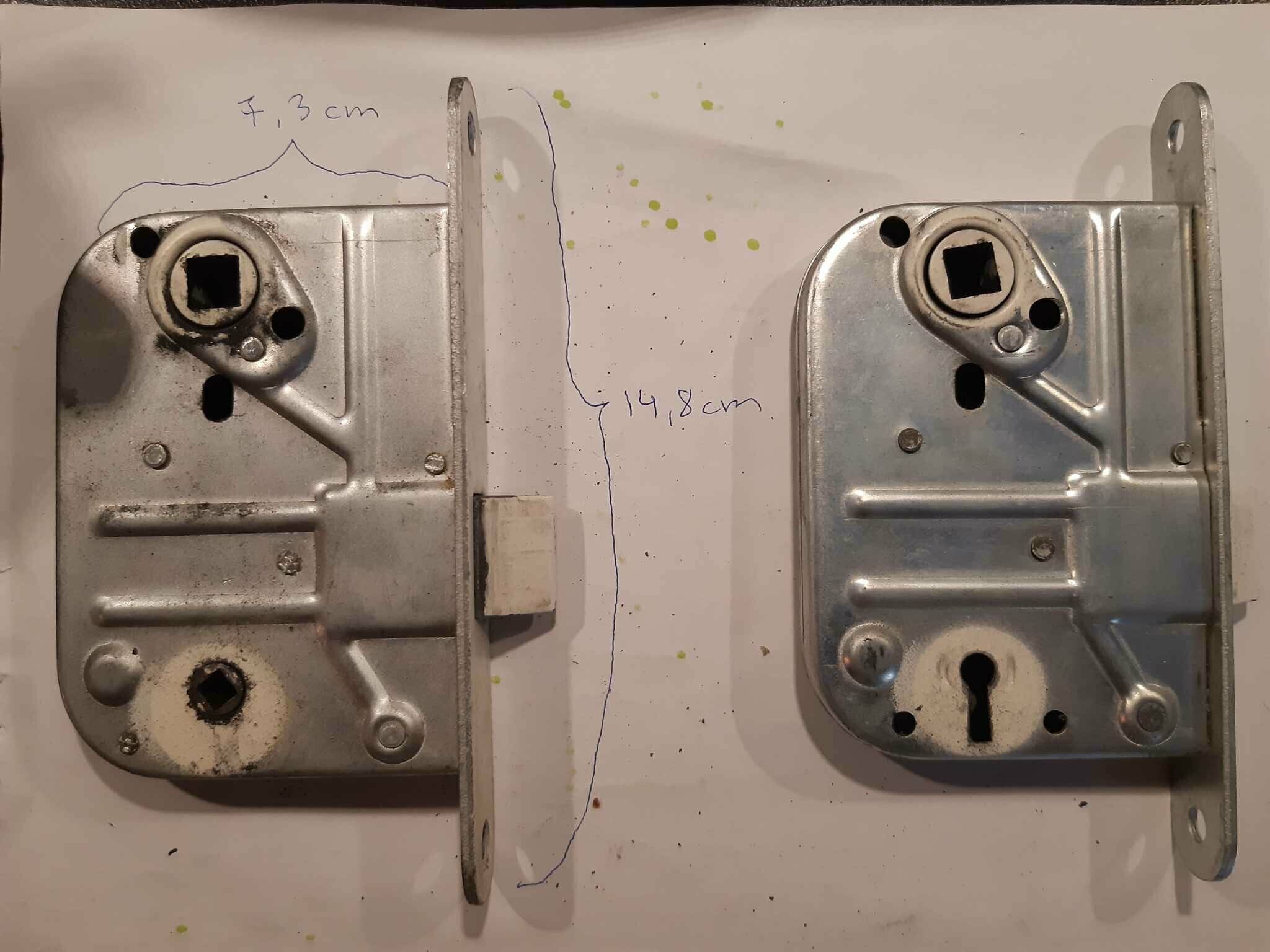

Handtagen på mina innerdörrar har gett upp och lutar liksom nedåt och svårt att öppna och stänga när man drar i handtaget, jag antar att huslåset pajat. Jag har sökt i diverse butiker efter nya huslås, men hittar inga som passar dessa måtten. Någon som vet vart jag kan finna huslås i dessa mått? Två metalliska dörrlåsdelar ligger på ett papper med måttangivelser, visar fram- och baksida, använda och nya.

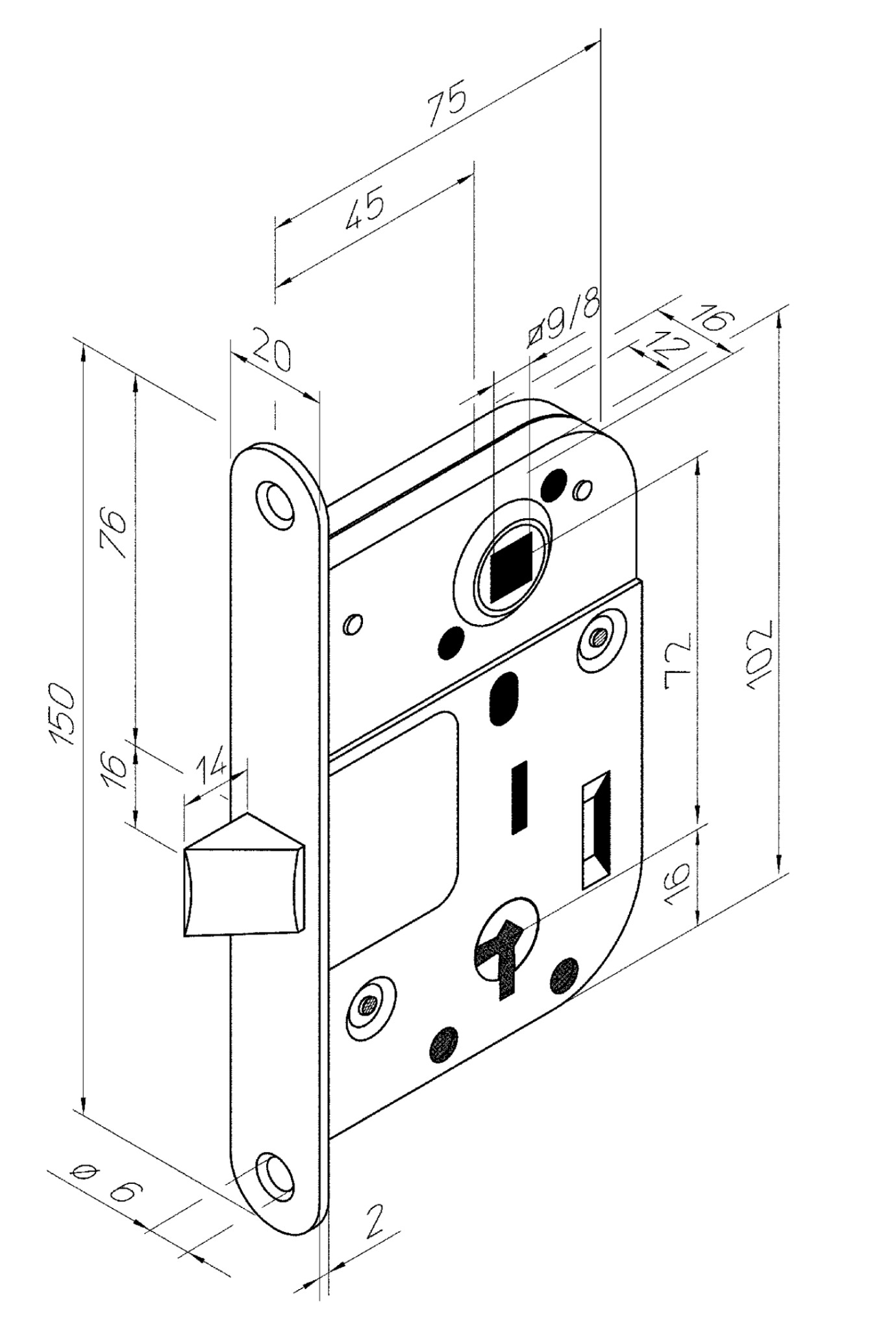

ASSA 2020 har ersatt ASSA 404 och 404T men ersätter även Bodas motsvarighet.
Wow! Tack snälla du!! Ska kika på denna :)

Bara att byta fjädern, skruva isär låset så ser Du fjädern som gått av, dessa finns att köpa nya men oftast går det att böja till en ny ögla och montera låset
Hej! Tack snälla för ditt svar! Ska prova detta :)
Tyvärr är ju många av dessa enklare kistor ihopnitade så det går sannolikt inte att skruva isär dem...
Har du kanske också koll på om Assa 2020 är ett stabilare bygge än husen det ersätter?
Smått trött på hur rangliga Boda och äldre Assa varianterna känns här hemma.
Det brukar gå att försiktigt slipa bort nitskallarna och ta isär låshuset. Åtminstone har jag lyckats med det. Problemet är hur man får ihop det igen. Man kan ersätta nitarna med skruvar eller svetsa en punkt på niten.
