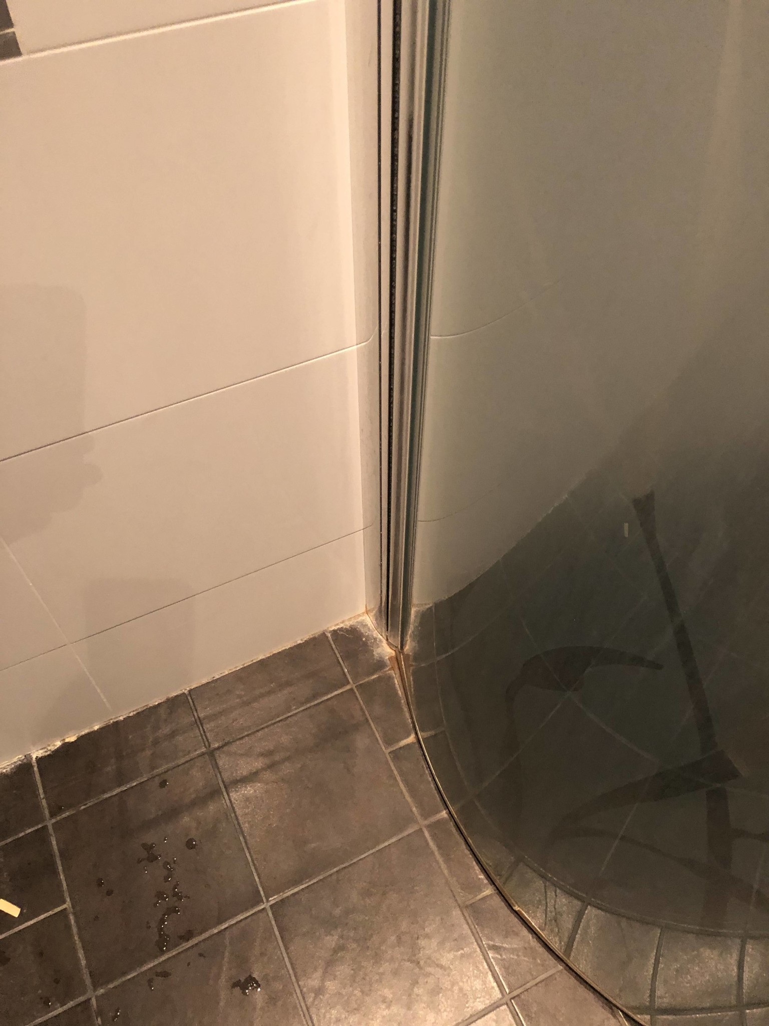

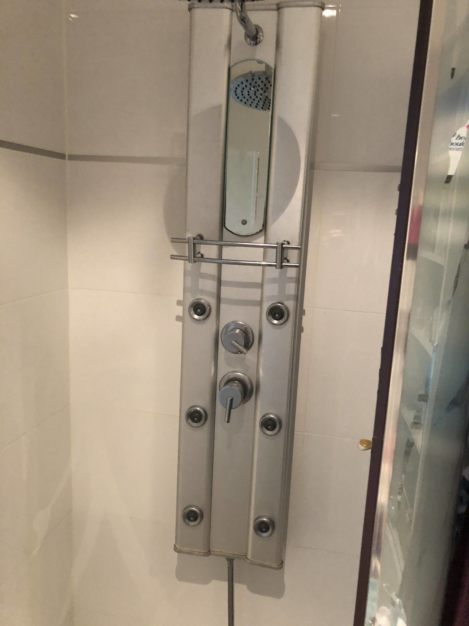

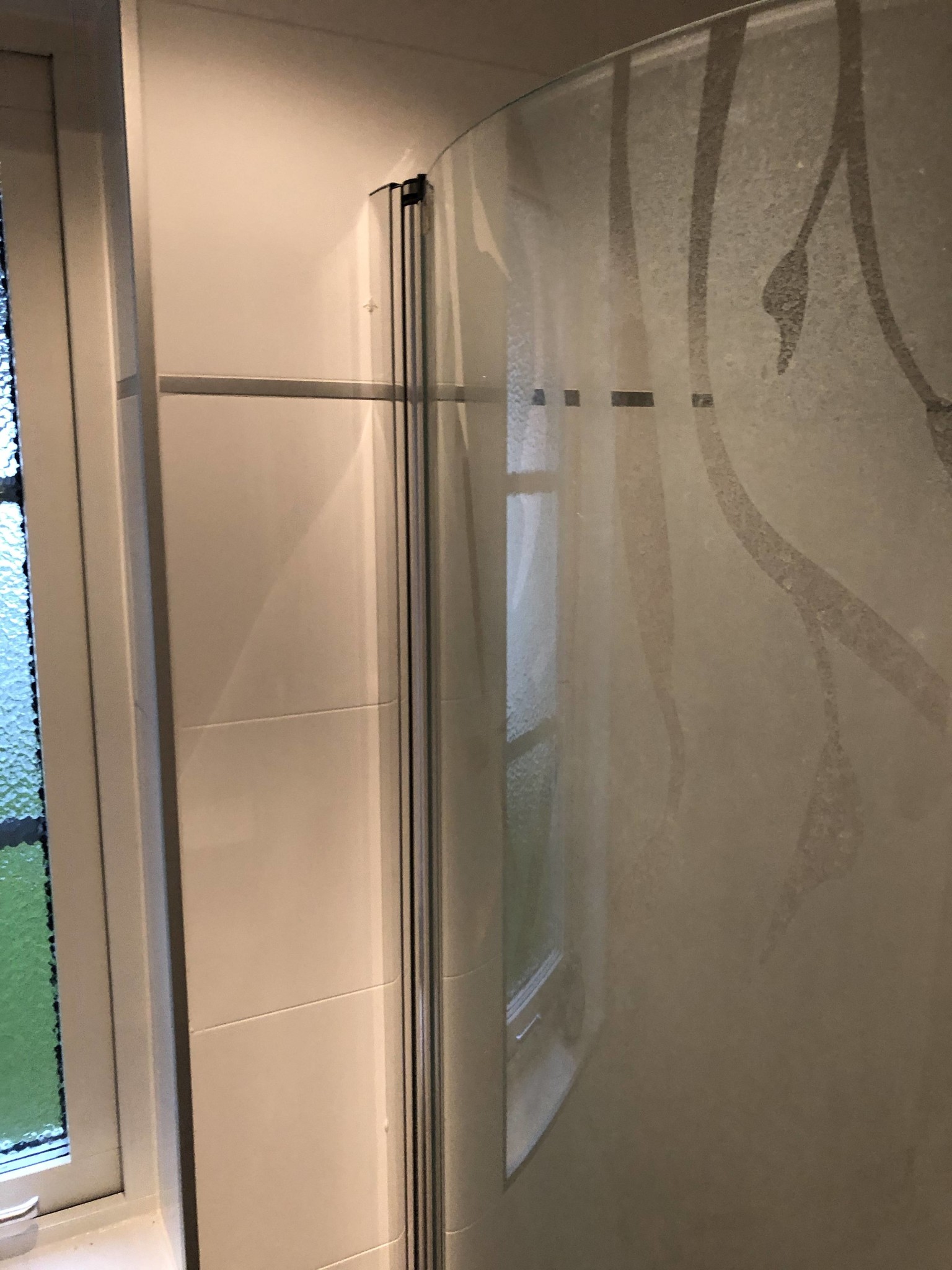

Skall ta bort duschväggar och köpa nya och flytta ut dem ca 10cm.
Vill även ta bort duschpanelen o sätta vankig blandare plus stång. Hur gör jag detta enklast/säkrast med tanke på massa skruvhål.

Tänker du på de gamla hålen för fastsättning av den gamla panelen och dörrarna? Om det är trä bakom så borra ur lite för att konstatera att det är torrt och fint bakom och täta sedan med våtrumssilikon (eller finns det bättre alternativ?). Är det inte trä utan betong bakom är det ju inte lika känsligt, men ta ut pluggarna (om det finns) och bedöm skicket i hålet (torrt eller fuktigt?) och täta som ovan.
Jag jag förstår att det skall tätas med silikon. Men det är inte så snyggt med massa silikonprickar i en dusch. Och om vi skall sälja så lär det inte va så lätt när det är 7-8 hål i ett duschutrymme som bara är silikonade.

Blir kanske inte så snyggt med så många gamla hål i kaklet,kan man acceptera det är det väl ok,förresten vad är en "vankig" blandare :D
försök få in siliconet hela hålets djup,förbi tätskiktet.
Hur gammalt kommer badrummet att vara när det är dags för försäljning?
Det blir kanske så många år att köparen tänker att det är dags att göra om badrummet ändå.
