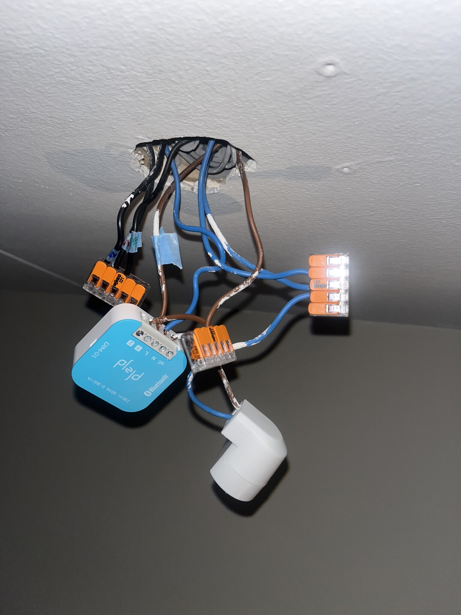

Försöker koppla in min Plejd men får ingen ström till den eller till dom andra lamporna på samma våning. Antagligen för att den bryts någonstans på vägen.

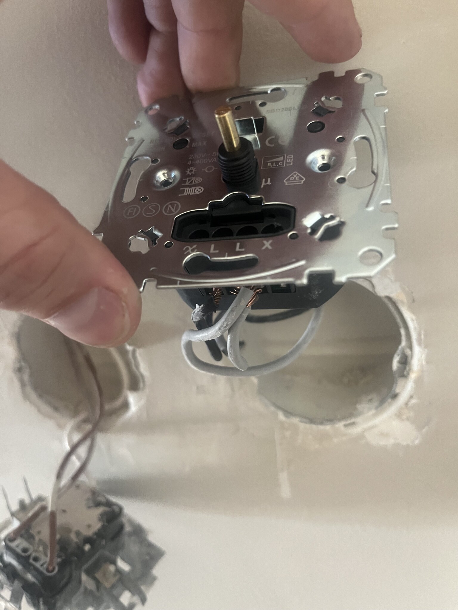

Jag hade tidigare en vanligt dimmer från Schneider Exxact med en svart sladd i ~ och 2 i L. Då fungerade taklampan samt dimmern. Nu vill jag koppla på en Plejd men har ingen N i väggen, så tänker koppla den direkt i taket. Har 3 blåa nollor, 3st svarta och 2st bruna.
Hur jag än kopplar så fungerar det inte.
Har för övrigt 2 lampor i taket som är kopplade till varandra. Samt 2st väggbrytare (i ena satt dimmern, i den andra satt gammal knappsats).

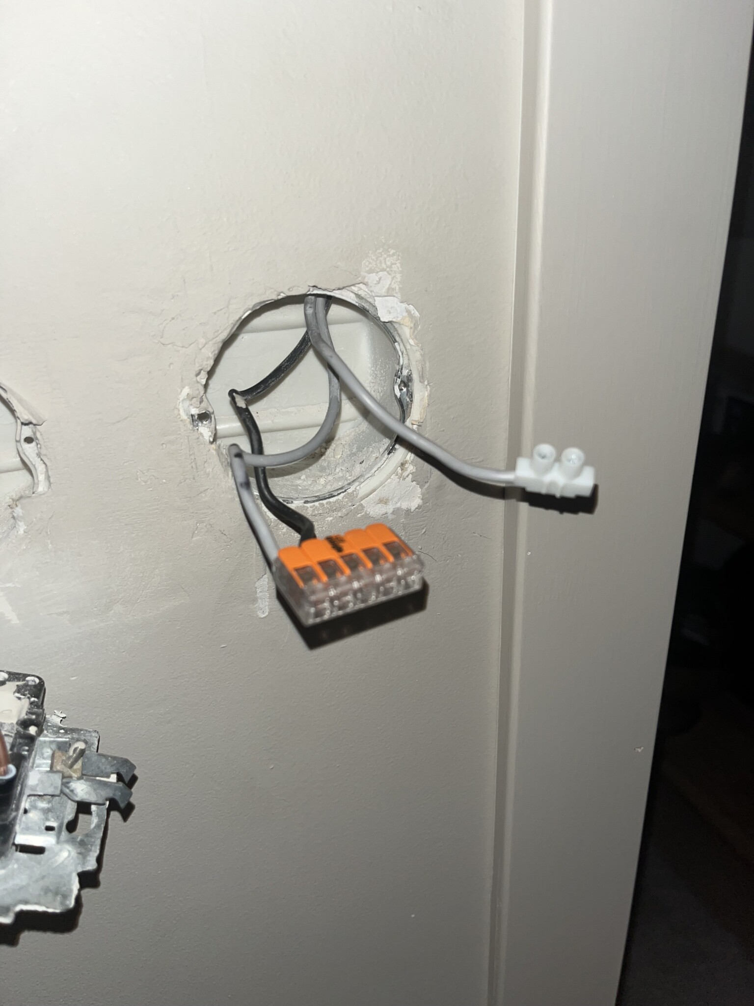

Första bilden är med Schneider och andra med Plejd i taket och sista på väggarna (två likadana)
Vad gör jag för fel? Seriekopplat uttag tidigare som fungerar galant. Men här blir det för krångligt. Är det Plejd jag kopplat fel eller är det brytarna som måste kopplas på och kopplas rätt?
Tack för svar!!

Börja med att skissa upp de ledare du har och ta reda på vilken funktion de har. Är brun eller svart obruten fas? Varför två grå? Säkert att blå är nolla? När du rett ut det skissar du upp hur plejden ska vara inkopplad.

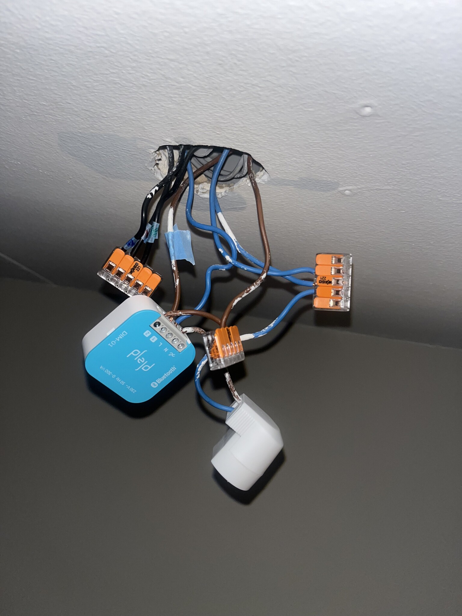

Här kommer uppslag till några frågetecken du kan börja med att reda ut:
Varför är nollan du kopplat till Plejd inte ihopkopplad med de andra nollorna?
Om svart är obruten fas är det den du ska koppla till L på Plejd?
1 och 2 på Plejd är ingångar dit du kan koppla tändträdar från brytare, nu har du använt bruna ledare både som tändtråd och obruten fas.
Och ja, det här är förstås ett elektrokerjobb…
Roger Fundin och 2 till
Varför har du en grå tråd oansluten på sista bilden, när de satt ihop i brytaren ?
Varför har du delat på de blå trådarna i takdosan, och kopplat till olika saker ? likaså med de bruna.
De två gråa från strömbrytaren ser ju ut att gå vidare i takdosan, har du en till brytare att tända/släcka med ? (trappkoppling)

Hur ska du dimma, med bägge strömbrytarna eller bara via appen ?
Om vi gissar att den blåa som nu går till plejd, har varit kopplad med de överiga blåa tidigare så har vi ju ett väldigt tydligt fel där.
Men hur har du tänkt att det skall fungera? Skall de bef. brytarna helt bort, eller vill du kunna styra/dimma från brytare på väggen även med plejd inkopplad?

Jag förstår inte heller vad det skulle göra för skillnad att sätta en annan "typ" av plejd. Men däremot så finns det nog väldigt begränsad möjlighet att fungera om inte nollan är i kontakt med nolla i centralen.

Rita upp vilka trådar du har här och var de går. Man kan inte hålla på och koppla på måfo, då kommer i bästa fall något att brinna, i sämsta fall blir det värre.

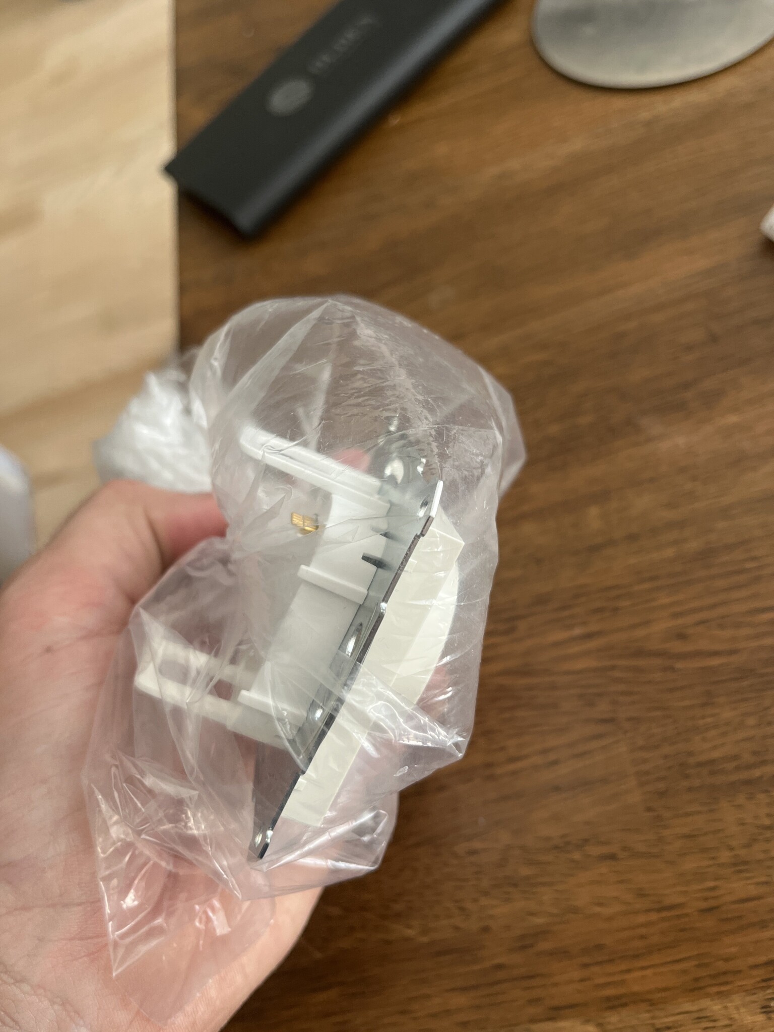

Det jag menar är att pucken/dosan som är på bilden i taken är kompatibel med den dimmerna jag bifogar bild på!
