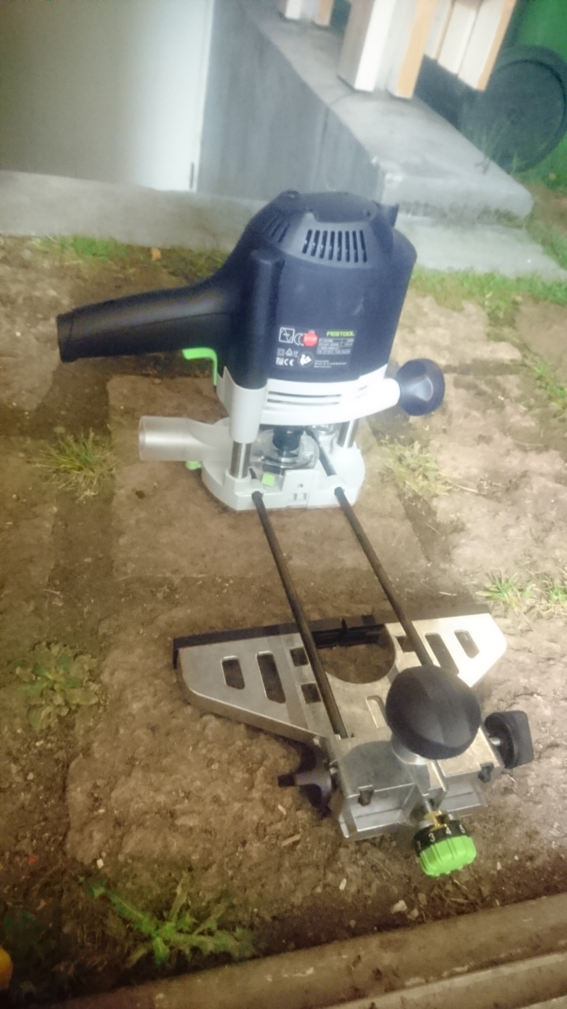

Liten uppdatering... Precis så började min festool of1400 låta lite trött, sen blixtrade det från motor och den började ryka något enormt. Men det va iallafall trevlig att inte behöva springa med sladden efter sig genom garaget (plugit ftw!).
Nu står den på ölandstenen för avkylning och skäms... Luktar kraftigt av sk. ampereoxid.

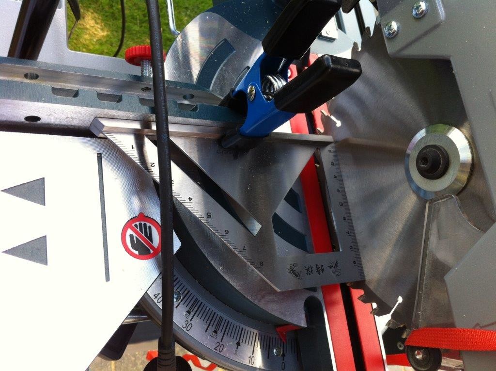

Stod i valet och kvalet mellan Bosch GCM 8 SJL och Metabo KGS 216 M V2, till slut valde jag Boschen då det fanns klart fler positiva omdömen om denna och för att man sa att den var mer precis. Första anblicken känns sågen gedigen jämfört med Metabo! Efter ett par sågningar så hittar jag dock ett par problem :
1. Sågen sågar inte 100% rakt, det slår kanske på 1 mm där sågen börjar(ex om man sågar ett parkettgolv). Det ser ut något i stil med detta :

Lyckades inte hitta någon information om hur man själv kalibrerar sågen utan framgång? Det står något i instruktionsboken att den kan behöva lämnas in för kalibrering?
2. Om man sätter sågen i 45 grader, drar ut armen långt ut och sen drar ner den mot sågytan så går den inte rakt ner i sågspåret utan går i kanten av plastlisten? Detta är utan att jag lägger någon tyngd på maskinen alls. Så för att undvika detta får jag dra den lätt till höger. Ska det verkligen vara på det viset? Eller är det jag som ställt in något fel?

Det låter mycket märkligt, bilden sist i tråden som bygga_bo länkade till är väl från instruktionsboken och stämmer väldigt bra med den som är i manualen till min GCM 12 JL. Jag vill minnas att i min manual så beskrivs det hur man justerar vinkeln genom att lossa på dessa skruvar och vrida på bordet. Jag uppfattar det numera som helt normalt att man själv måste kalibrera maskiner efter inköp, från fabrik är de oftast i bästa fall bara grovinställda. Så svaret från Bosch tror jag inte stämmer, alternativt så har de missuppfattat frågan.snowjim skrev:
2. Jag tror att skruvhålen i de röda plastbitarna är avlånga så du kan lossa skruvarna och glida dem lite i sidled för att öka/minska glipan för klingan. Du kanske bara behöver dra isär dem en aning? Men om klingan inte är paralell med spåret så är det kanske den tidigare nämnda kalibreringsfelet som spökar även här?snowjim skrev:2. Om man sätter sågen i 45 grader, drar ut armen långt ut och sen drar ner den mot sågytan så går den inte rakt ner i sågspåret utan går i kanten av plastlisten? Detta är utan att jag lägger någon tyngd på maskinen alls. Så för att undvika detta får jag dra den lätt till höger. Ska det verkligen vara på det viset? Eller är det jag som ställt in något fel?

Det går att justera sågen horisontellt. Jag skaffade en vinkelhake med kortare skänkel (100 mm) så att den stöder mot klingans centrum utan att röra vid tänderna. Vinkelhakens fot klämde jag fast mot anhållet.
Man lossar de fyra skruvarna (två på var sida klingan, se bilden) som sitter i gradskalan. Därefter kan man vrida själva sågen.
Jag tycker det var lättare att ha en vinkelhake som referens. Det var svårt att veta hur mycket man vred annars. Det blev rätt på första försöket.
Om du justerar sågen så kanske problemet vid 45° gering försvinner.
