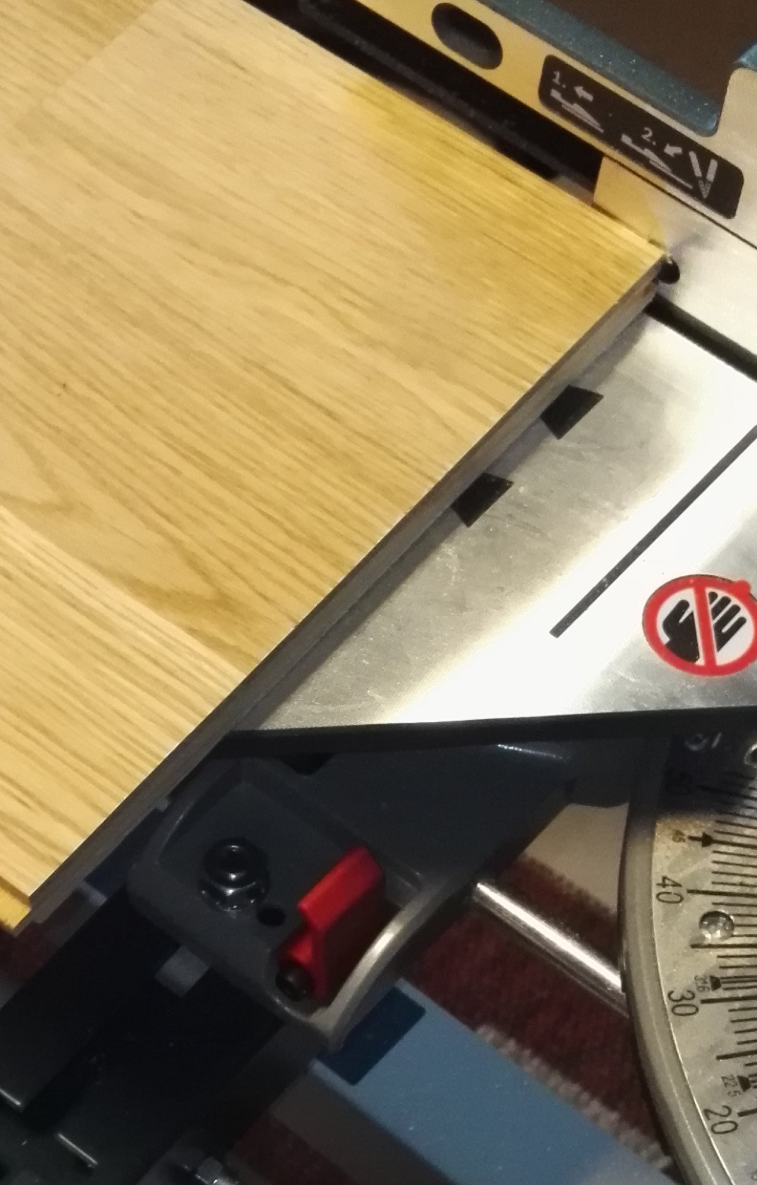

Köpte mig en ny gcm 8 sji klingan som satt på är Bosch original med 48 tänder. Tycker den lugga bli spetor fläker typ på ytan på några ställen.. hade exakt samma klinga på min dewalt kapsåg, och där blev det aldrig något sådant. Hur upplever ni era Bosch sågar? Är det fel på sågen eller vad

Har sågat både taklist och golvlist med min nyinköpta sjl senaste veckan och inte haft några större bekymmer med flisor. Vet inte vad man kan förvänta sig, det är ju ändå relativt stora tänder?
Om du börjar kapet med att backa genom materialet, på en millimeters djup och sedan köra framåt på fullt sågdjup så blir det flisfritt.
Knappast fel på maskinen. Min orginialklinga 48T är inte så imponerat heller, men duger bra till regelvirke etc. Metabos orginial 48T (216) är klart bättre. Till lister och så, byter jag till en top precision klinga och där blev det fina snitt.

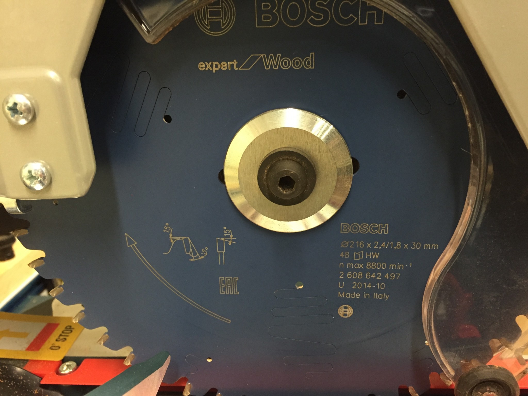

Klingan som satt originalmonterad på SDE:n var väldigt bra. Se bild. Kan det vara flexigheten i sågen som spökar för dig?
Bosch cirkelsågsklinga monterad på såg med specifikationer synliga.

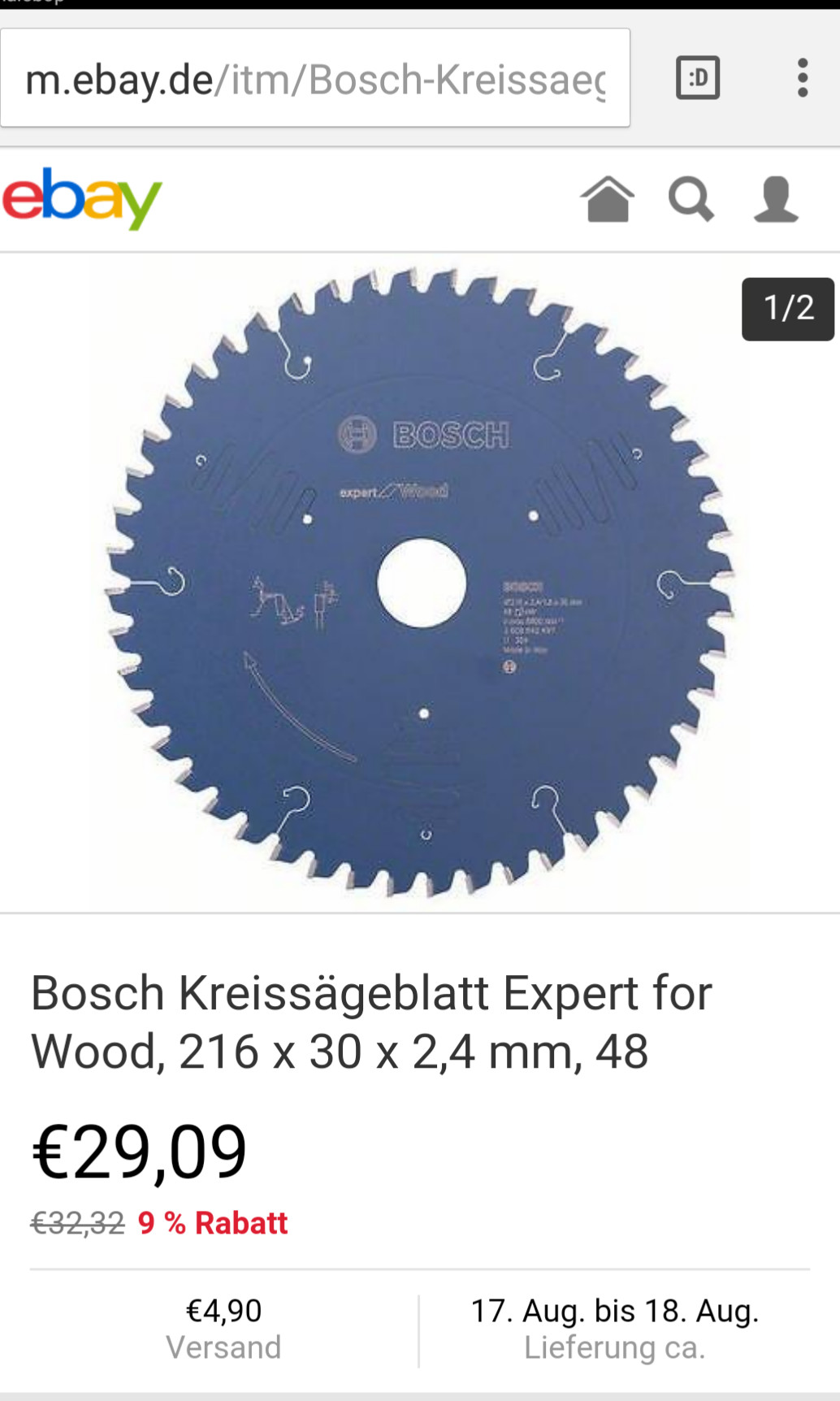

Har beställt en exakt samma klinga från Tyskland. 45 Euro inkl frakt. Ska testa den på SJL:en så fort den kommit. Återkommer med en liten recension.
Hade exakt samma klinga på dewalten utan en en skråma på snitt ytan.. kanske vibrera bordet eller liknade. Tycker ej man ska få flisad yta på en blå Bosch med 48t.. och säger att man ej kan såga det handla ej om det. Eller är är klingan ja fick kass.. återkom gärna med recension..
Skicka gärna en länk där du köpte klingan
Bosch klinga för cirkelsåg, Expert for Wood 216x30x2,4mm, 48 tänder, på eBay-sida.
Där få du den för 34 euro med frakt

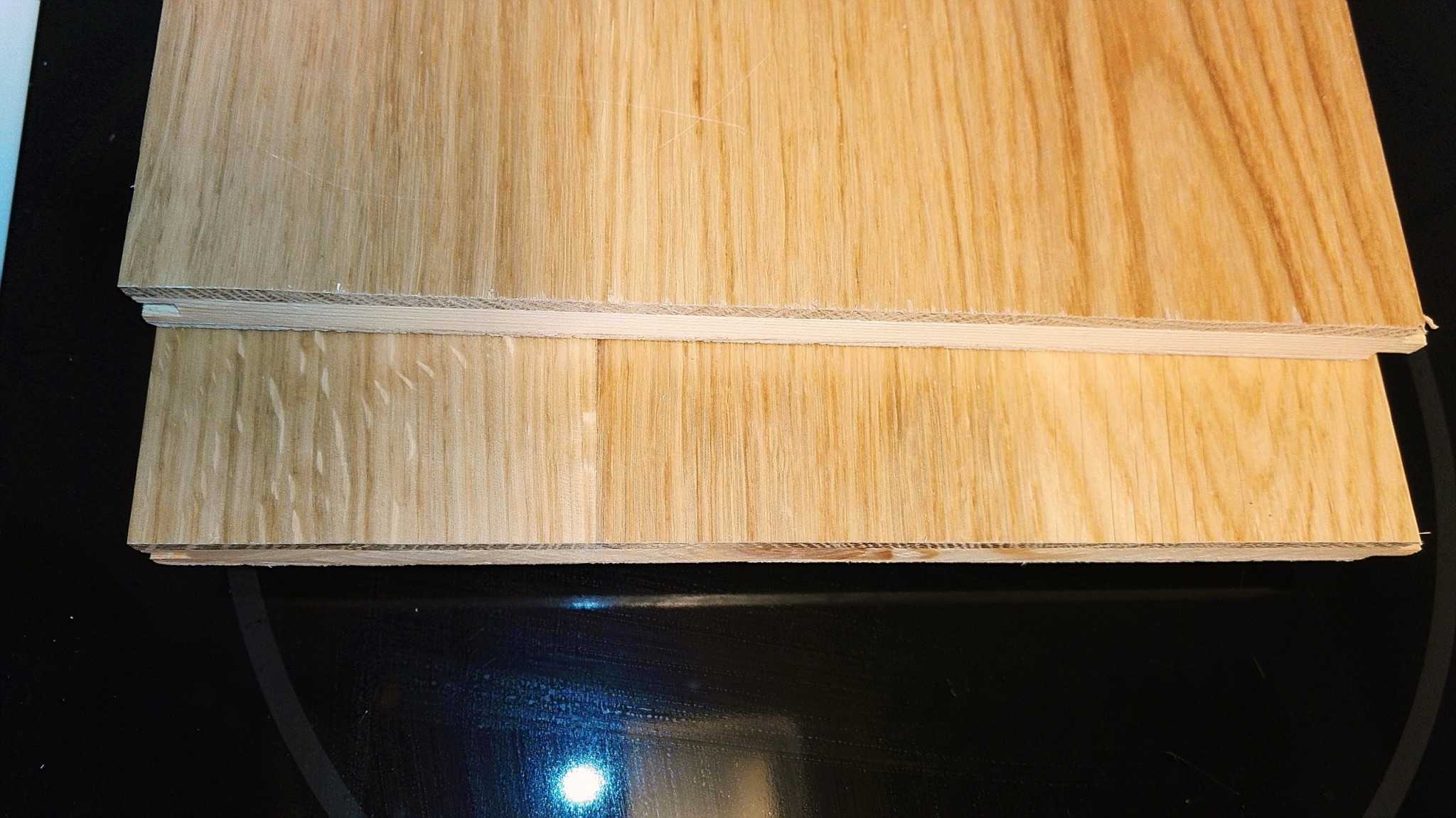

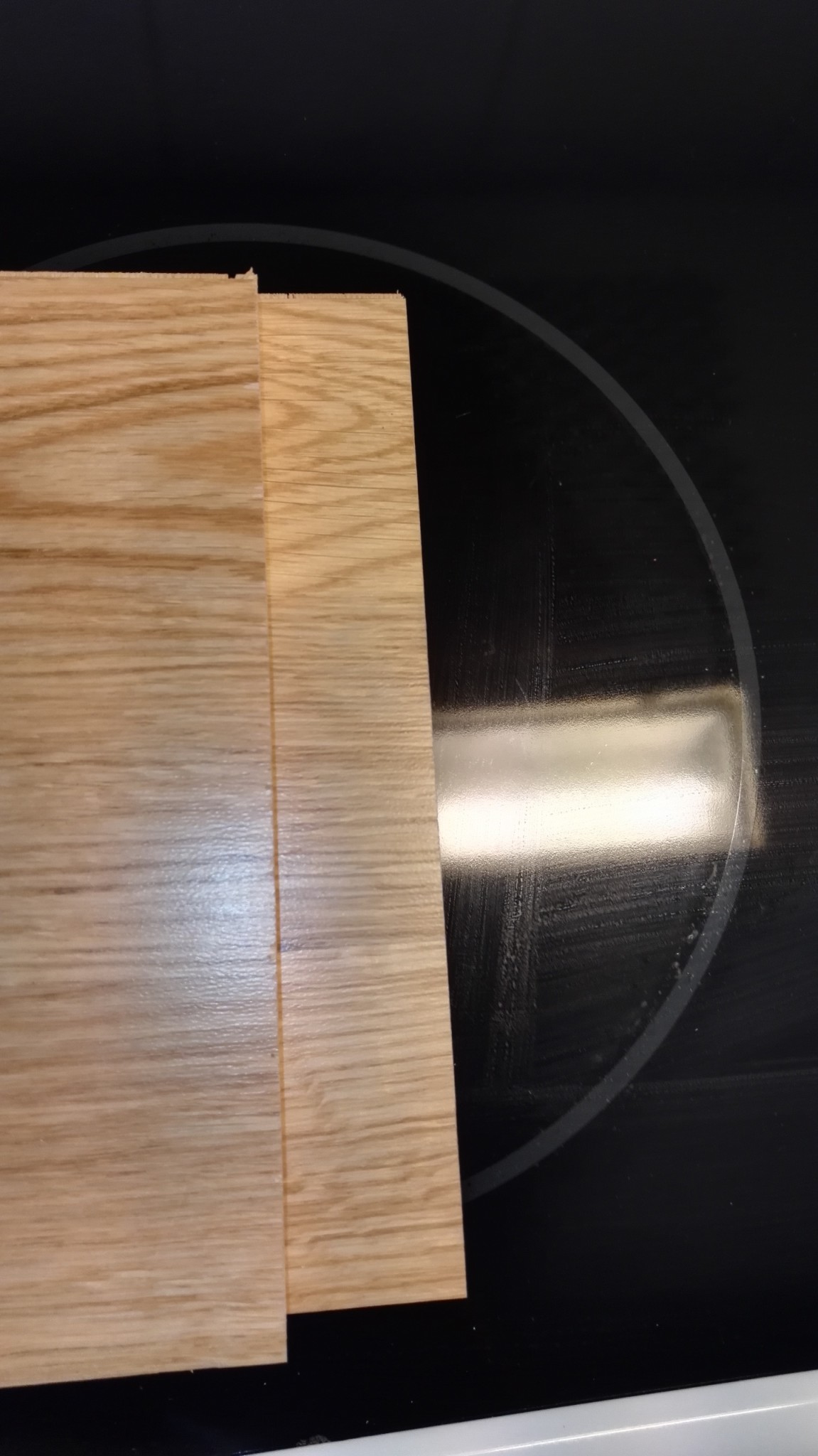

Det snittet på skivan längst ner sågade först ytligt nån millimeter ner sedan rätt igen. Översta biten med sämre resultat sågade ja igenom direkt på första snittet..

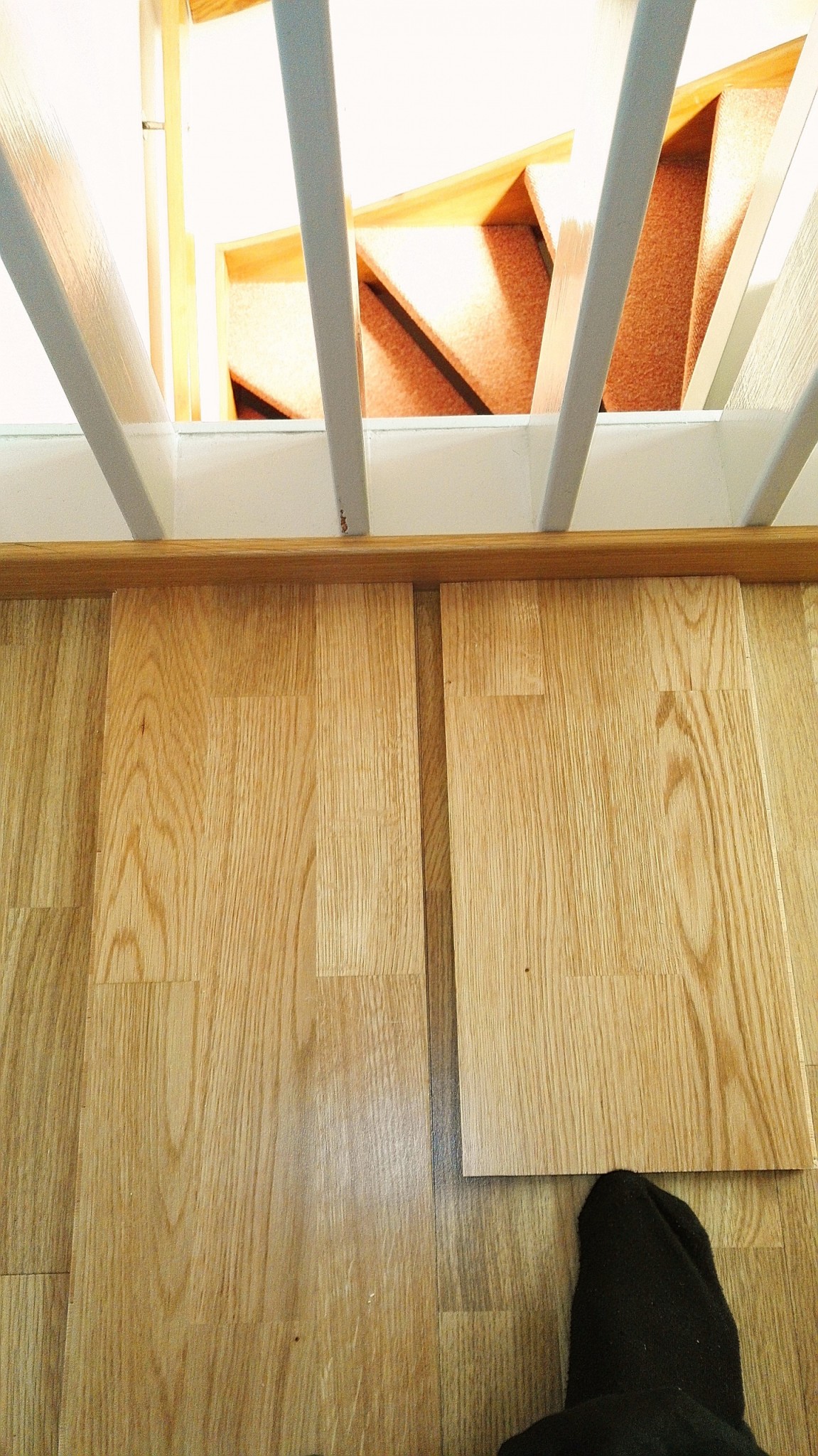

Blev även rakare med 2 snitt än att kapa på ett skär. Jag är ej nöjd!!
  • Illa passande trägolvbitar vid vit trappa, med ett misslyckat försök till rätt snitt.
Du är missnöjd med att en 48t klinga gör snittet i parketten lite fnasig?
Kolla sågvinklarna ang. rakheten.
Blir det snett varje gång, annars skulle jag misstänka nåt annat än sågen/klingan.
Spela igentligen ingen roll lite flis men lite störande. Viktigaste att den såga rakt.. Börja man såga i ena änden så blir de oftast lite ojämnt precis där. Men fäller man ner klingan en bit in i plankan sedan såga rakt ut blir det oftast rakt. Fatta ej varför de blir så
