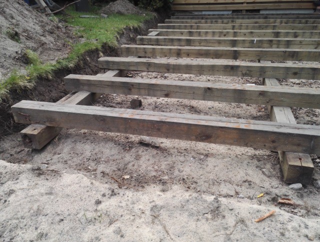

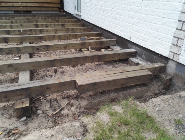

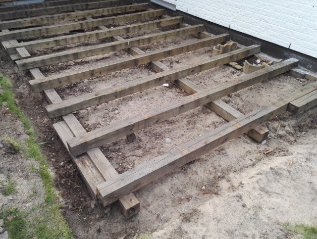

Jag har haft en gammal altan och uterum på platsen, och tänkte nu lägga ny fin trall men grunden orkar jag inte göra vid. Den är rätt fin och fräsch.
Det är 100 x 100 mm reglar som synes på bilderna.
Min plan är att lägga en trallvirke över reglarna som extra skydd, som jag sedan skruvar det riktiga trallgolvet i.
Jag tänkte också förlänga altanen något. Då verkar det fiffigt att bygga med samma typ av reglar som jag har idag, även om det ju inte verkar vara en så vanligt förekommande konstruktion idag.
Det borde väl inte vara några problem att göra på detta sätt?

Har det funkat bra innan så kommer det funka bra nu med.
"Min plan är att lägga en trallvirke över reglarna som extra skydd, som jag sedan skruvar det riktiga trallgolvet i."
Är inte helt säker på att det blir ett extraskydd. Kanske tvärtom om det är fuktigt trallvirke du använder, då kommer regeln under suga ur fukten från den brädan.
