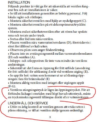

Hittade denna text på första bästa säkerhetsventil som jag hittade hos ESBE, se inringad text angående högt tryck samt underhåll, där regelbundet är en gång om året. Hur många gör detta?
En sida ur en manual med instruktioner för säkerhetsventil, inringad text om underhåll och tryckinställningar.
Skulle precis fråga om stängningstryck då jag vill minnas att jag läste något om det som jag inte hittade igen, nu vet jag, tack (y)
Jag undrar iallafall, om nu trycket skulle ha ökat, vad det kan bero på.
Eller hade de äldre ventilerna inte lägre stängningstryck?:thinking:

Sätt dit en 10 bars ventil. Alla komponenter i ett rörsystem för tappvatten ska vara godkända för 10 bar.
Ä' lägg va.
Kommunal vatten tyck brukar ligga mellan 4-7bar max
Har man egen brunn så brukar man ha ett tryck på 3-5bar max.
Vi Sverige har något som heter säker vatten. Som standard och regelverk.
Och där är kravet att alla tappvatten delar skall klara 10bar.
6bar har man normalt hos dom med egen brunn
9 eller 10 bar där det är kommunalt vatten
En säkerhets ventil ska dessutom var minst 1bar högre än vad systemet är byggt för!

Var har du fått det ifrån? Tvivlar starkt.
Ett 10 bars system skall klara 13 bars provtryck.
Krilleman
tttomten TomasJor skrev:
Designade att klara 10 bar är ju inte samma som att du kan ha 10 bar i systemet. Dom flesta säkerhetsventiler är trots allt på 9 bar (finns 6 bars också) .
Jag har också tvivel på den texten, en säkerhetsventil ska ju inte lösa över beräkningstrycket.
Dessutom ska ett system för tappvatten provtryckas med 1,43 x beräkningstrycket.
Alltså 10x1,43= 14,3bar inget annat.
(Värme är det 6x1,43=8,58bar)
