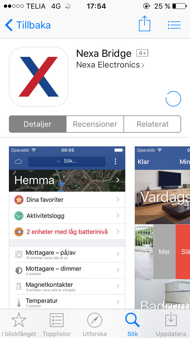

Skärmdump av mobilapp för hemautomation med gränssnitt för enhetskontroll och -övervakning.

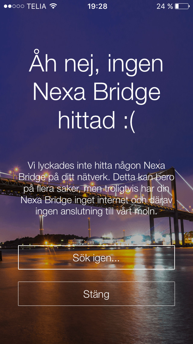

Nån som fått igång det?
Min bridge hittar tydligen inget nätverk.
Skumt då allt annat är igång.

Bra !!! :)rapportera omgående. Den här hemma vill inte funka iaf

Skärmdump som visar felmeddelande "Åh nej, ingen Nexa Bridge hittad" på en smartphone.

Kan du testa med en annan ethernetport på din router?
Jag har provat andra portar.
Även direkt på fiberboxen.
Inget funkar

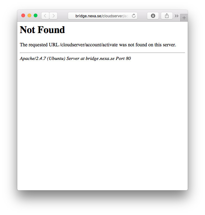

Segt! Men Nexa verkar ha lite problem med servrarna också. Får detta när jag ska aktivera mitt konto.
Webbläsarfönster med 404-felmeddelande "Not Found" vid försök att aktivera konto på Nexa-servrar.

Inte för att det borde påverka på något sätt....

Hur ser det ut på din Bridge? Så här skriver Nexa i supporten om att Bridge inte hittas:
Om du inte kan ansluta till din Nexa Bridge över 4G eller WiFi så har din Bridge ingen nätverksanslutning. Kolla så att den sista dioden på din Bridge faktiskt blinkar samt nätverksdioderna där nätverkskabeln går in lyser och blinkar grönt och orange.
Prova att starta om din Nexa Bridge för att se om problemet löser sig.
Man borde väl också kunna logga in på sin router och se om den kommit med i listan över anslutna enheter i nätverket.

Jag är fortfarande inte igång.
Pratat med Nexa oxå som säger att det borde funka.
Har tryckt på reset med. Men fortfarande ingen kontakt med nätverket.
