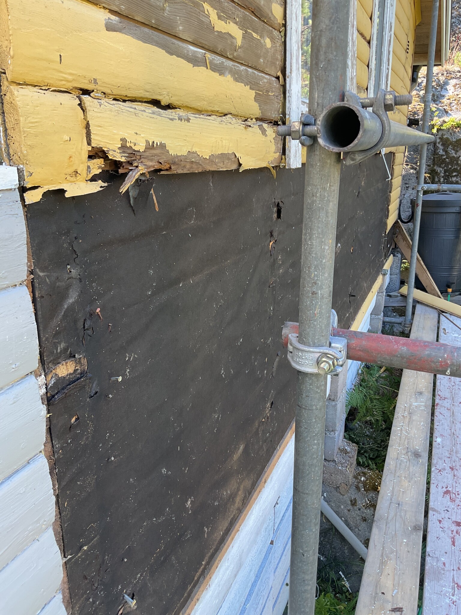

Jag har gett mig på att byta panel på fasad mot söder där panelen var rutten här och var. När jag bryter bort den gamla panelen så sitter vindpappen direkt under. Jag trodde man hade en distans mellan papp och panel. Under pappen sitter (litet) isolering. Jag antar att jag skulle kunna slå dit en läkt för att få en distans men då blir det meckigt runt fönstren, eller tänker jag fel? Alla råd mottags tacksamt.
Förutsättningar: Fritidshus som är kallställt hela vintern. Alla andra sidor är OK och målas bara. Den gamla panelen har suttit i över 50 år och trät under verkar vara i bra skick. Jag gissar att rötan beror på tät ”plastfärg” (lossnar i stora sjok).
Vad säger experterna, kan jag slå på ny panel bara, så som den gamla satt?

Om du låter bli att måla fasaden eller möjligtvis stryker den med slamfärg kan det funka.
Plastfärg är ju som du redan upptäckt nått som får virket att ruttna, linoljefärg är betydligt bättre om du vill ha en täckmålad fasad utan luftspalt.

Jag inser att situationen inte är helt optimal men det är ett enkelt fritidshus det handlar om. Panelen som sitter är risig men suttit i över 50 år (på bilden syns att jag skrapat det som satt löst, den såg på avstånd ok ut innan, men var alltså rutten här och var).
Det finns alltså två alternativ:
1. slå på ny panel som den gamla satt och sedan måla.
2. Sätta spikläkt först för att få en luftspalt med effekten att mer arbete kommer krävas runt fönster och sida som vätter mot en altan klädd i samma panel som nu livar me den.
Fler synpunkter någon?
