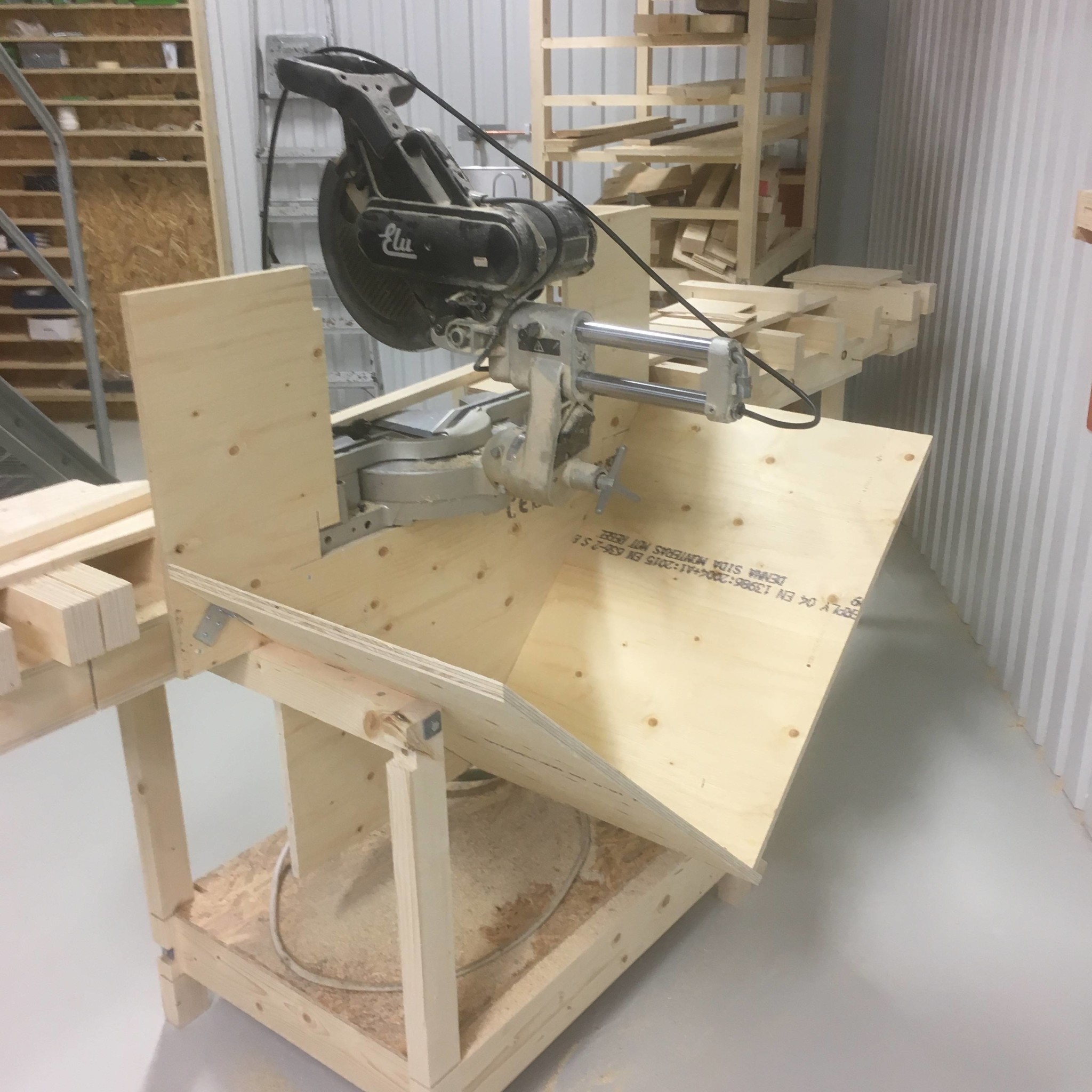

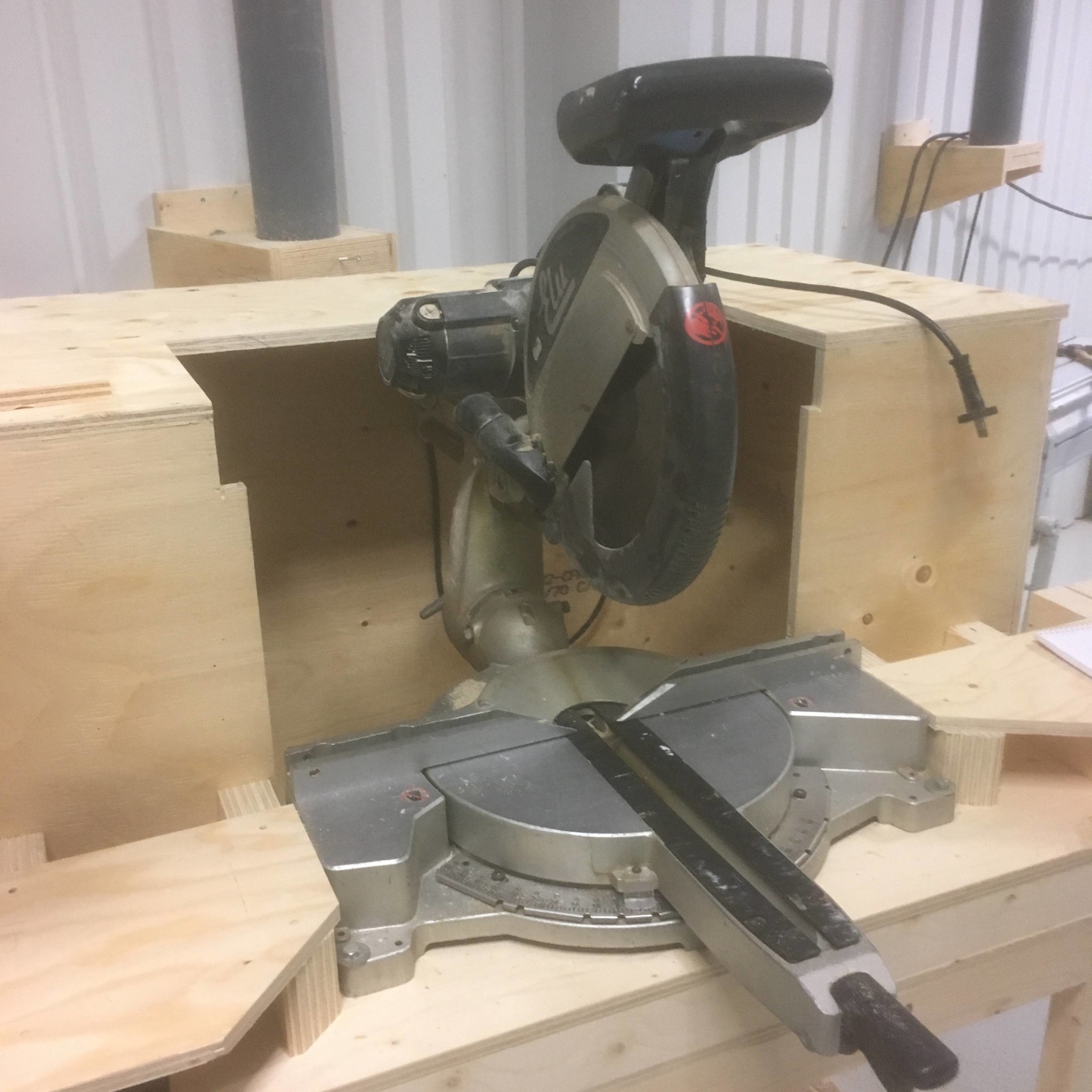

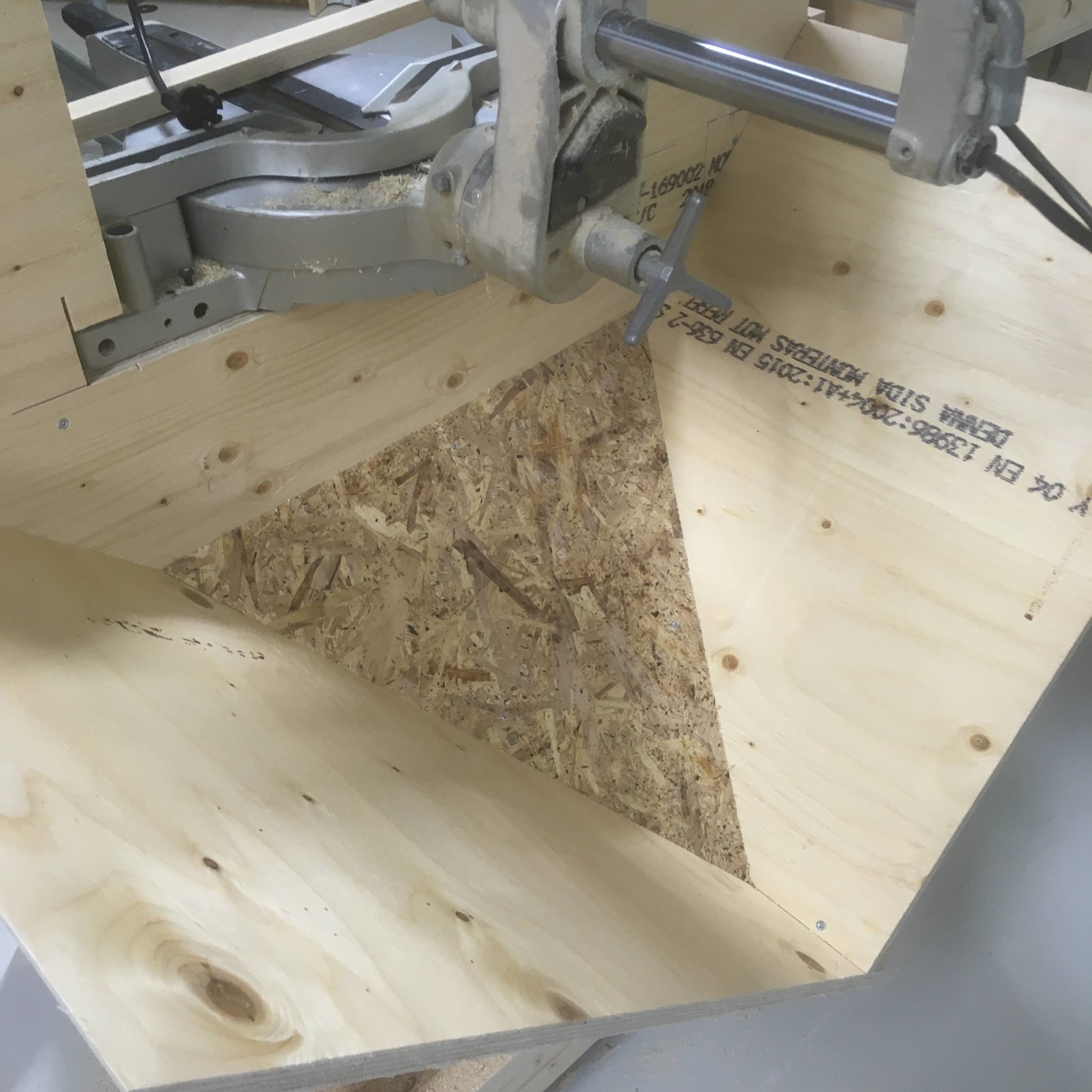

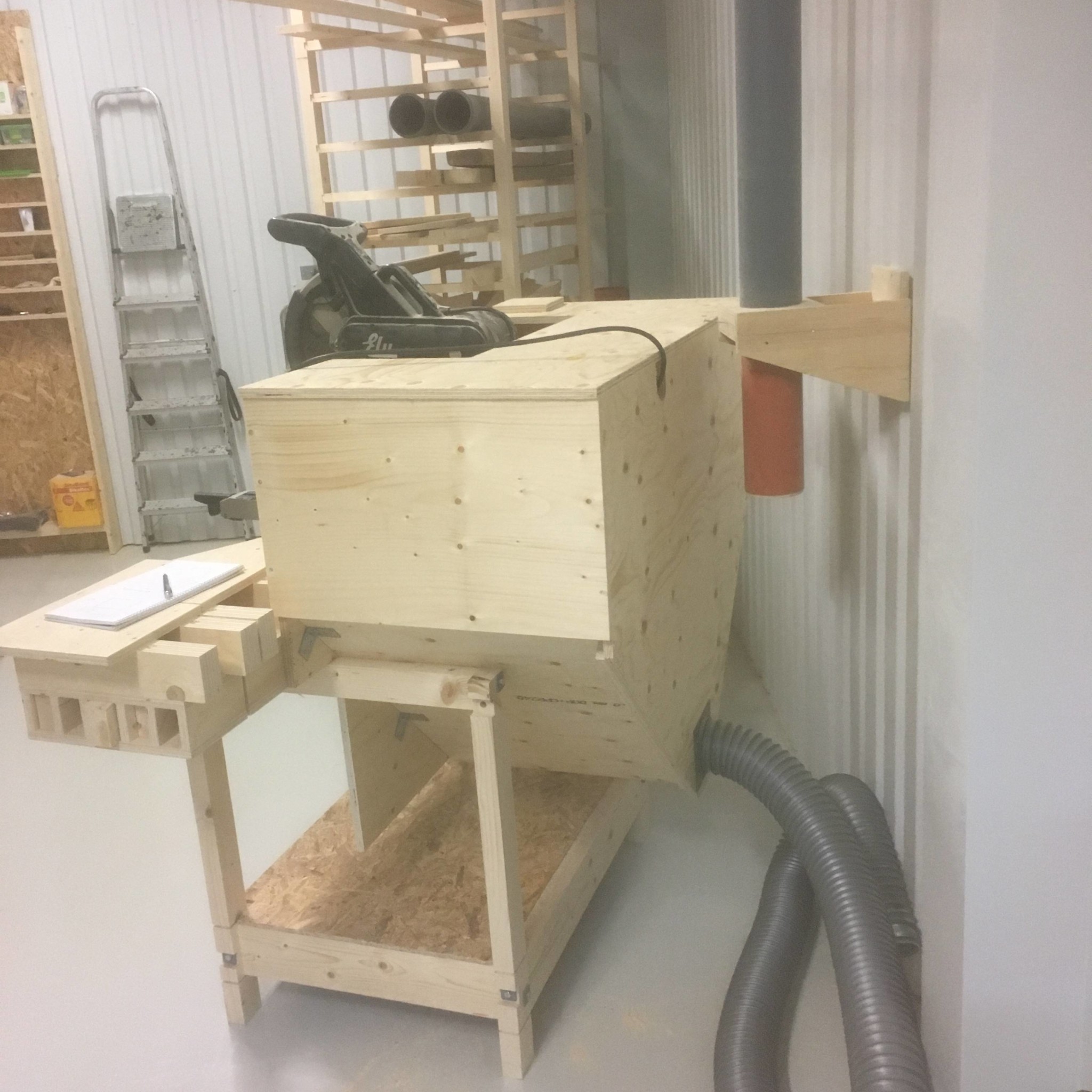

Gjort en spånuppsamlare till kapsågen. Sågen går från 50 grader till 60 grader. Den går att fälla 45 grader åt båda hållen.
Då var första tanken att ha en liten spånhuv som på mystiskt sätt skulle hänga bakom sågkroppen utan att vara i vägen.
Två fel med den tanken
1.Hur liten den än är är den i vägen i ytterlägen.
2.En för liten huv släpper förbi väldigt mycket. Blir ungefär lika effektiv som dammsugaranslutningen.
Ok. Går det inte att få en liten att fungera gör jag en stor istället.
Började med front och botten.
Triangel som lutar ner i hörnet.
Bakstycke, sidor och tak. Anslutning för spånslang längst ner.
Är spånsugen i gång blir det tillräckligt undertryck för att hindra spånet att virvla tilbaka. Det blir en liten rest som lägger sig på taket. Funderar på att ha skjutluckor på var sida om sågen som kan minska öppningen något.

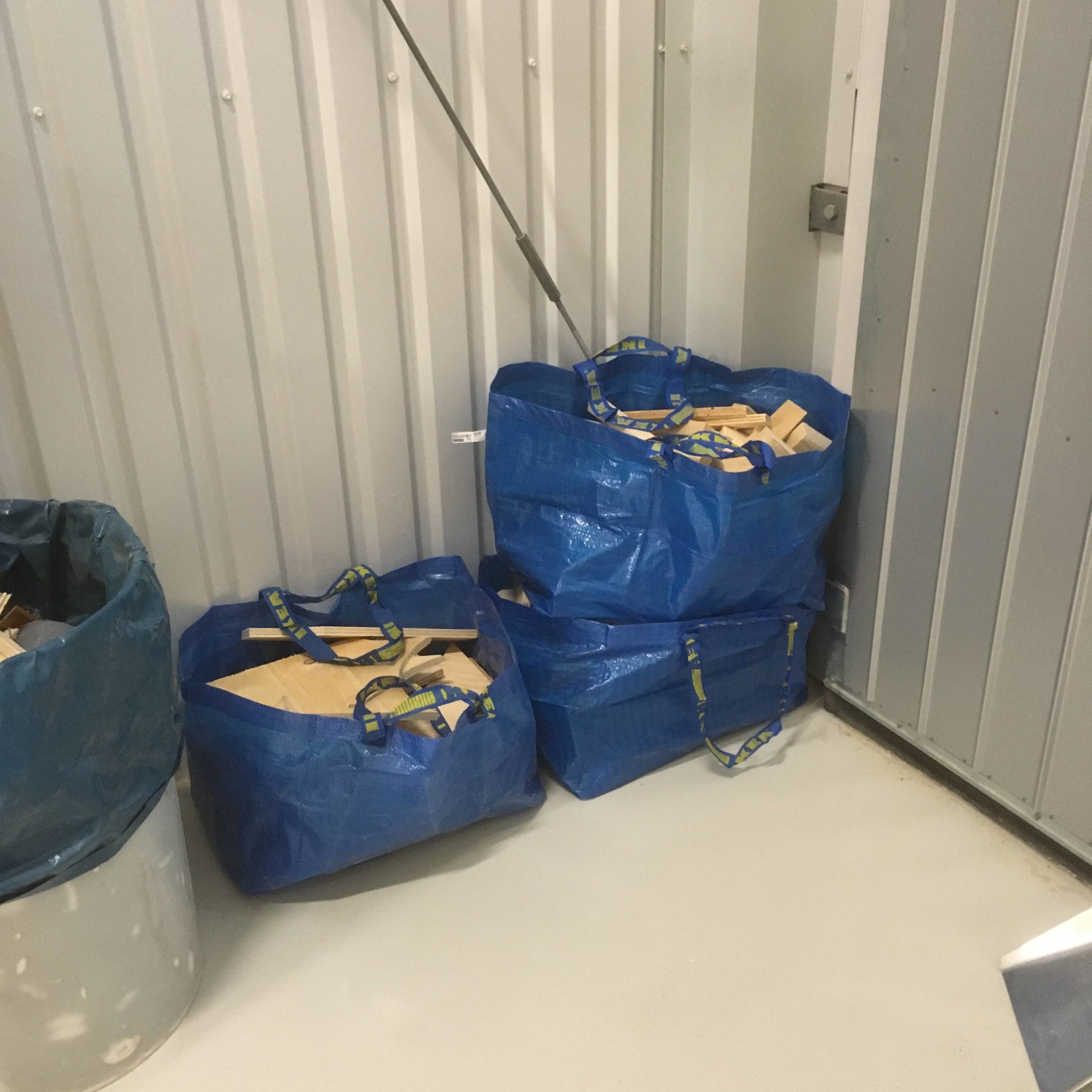

Har investerat 100 SEK i 20st IKEA-kassar. Ett utmärkt system för hantering av ved och spill. Lagom stora så att de går att lyfta när de är fulla. Lätta att lasta i bil för bortforsling.
Mvh Findus

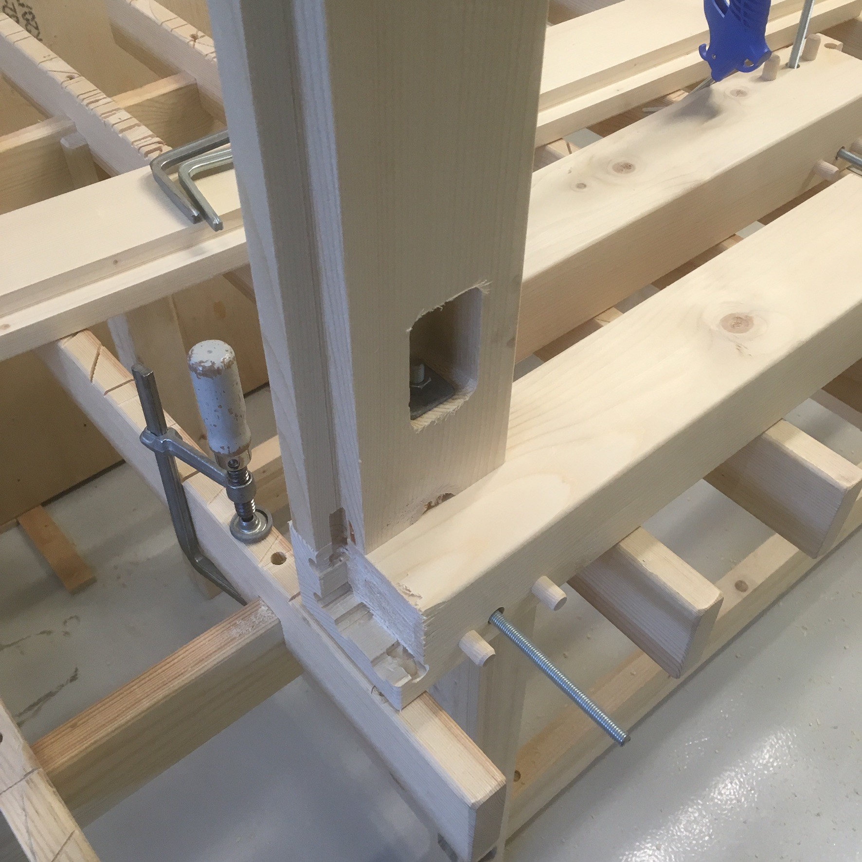

Har börjat testköra med lite småprojekt. I går gjorde jag en enkel sängram.
Det är inte mycket som syns. Sängen skall stå i ett minimalt rum. Önskemålet var att få upp sängen från golvet för att kunna förvara lådor under.

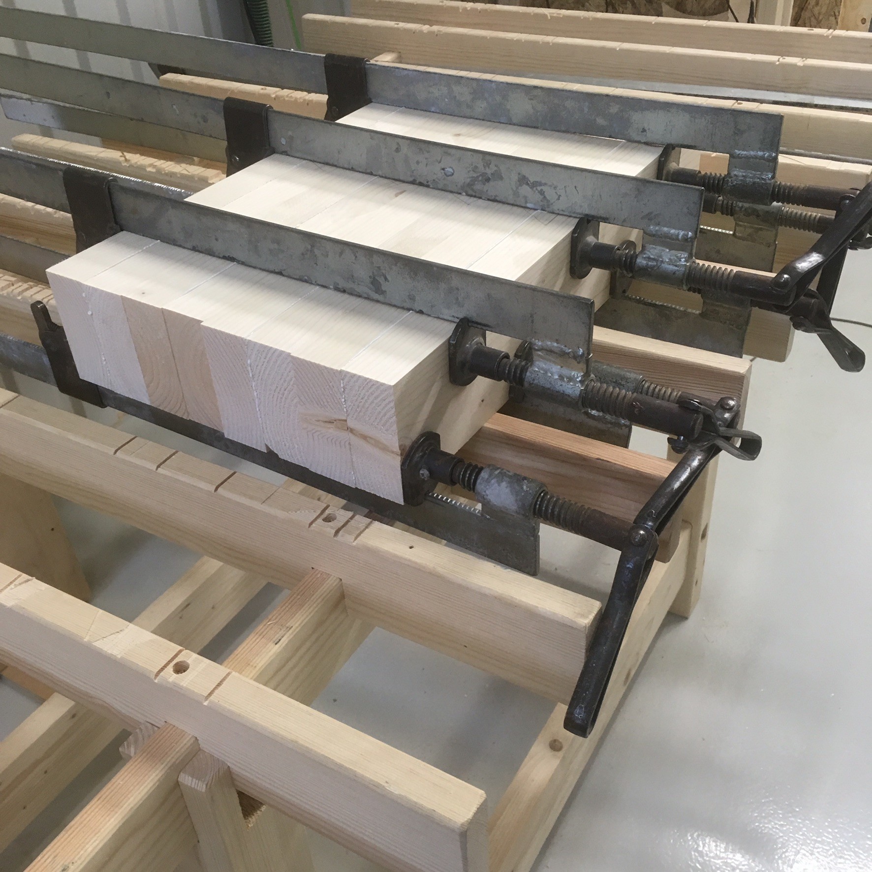

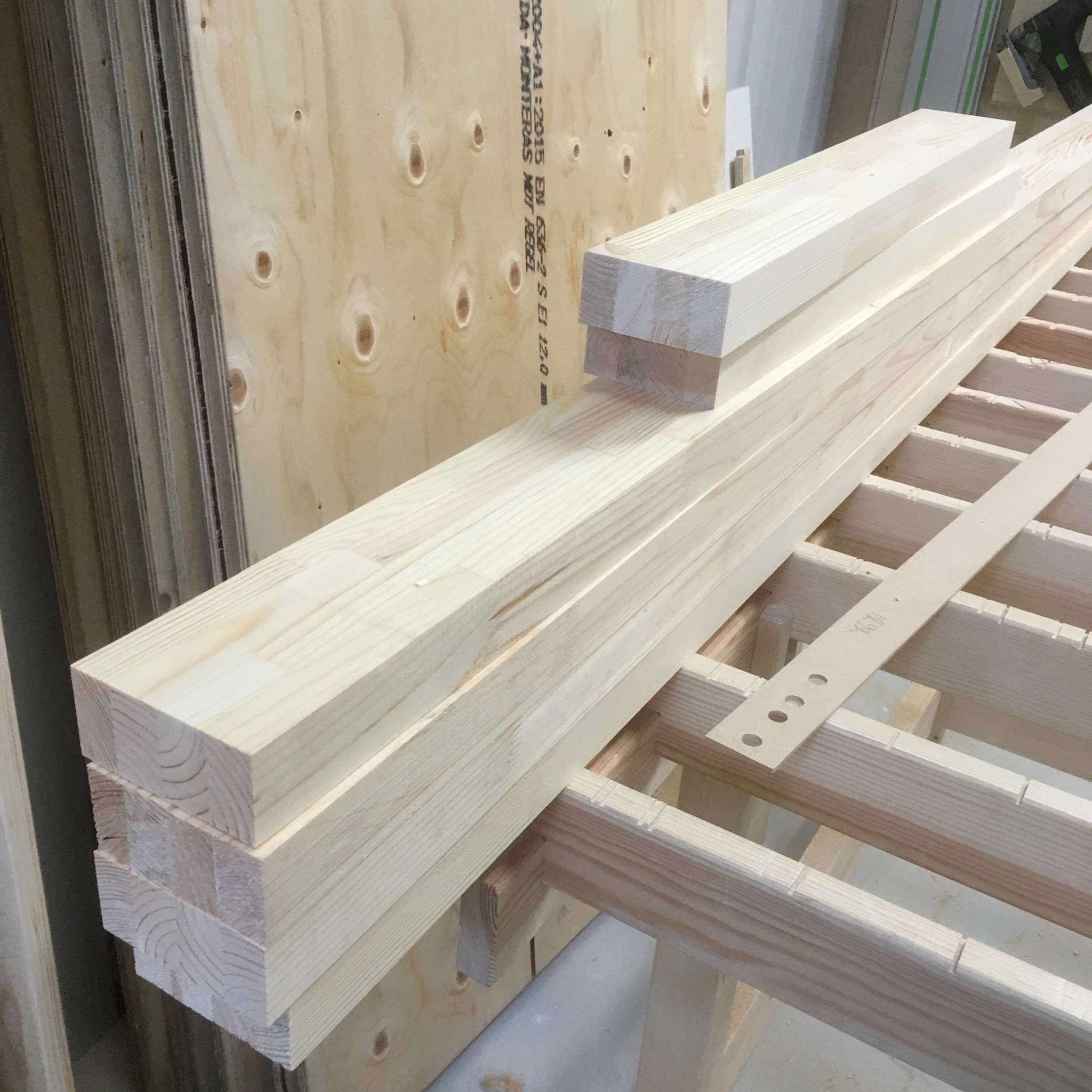

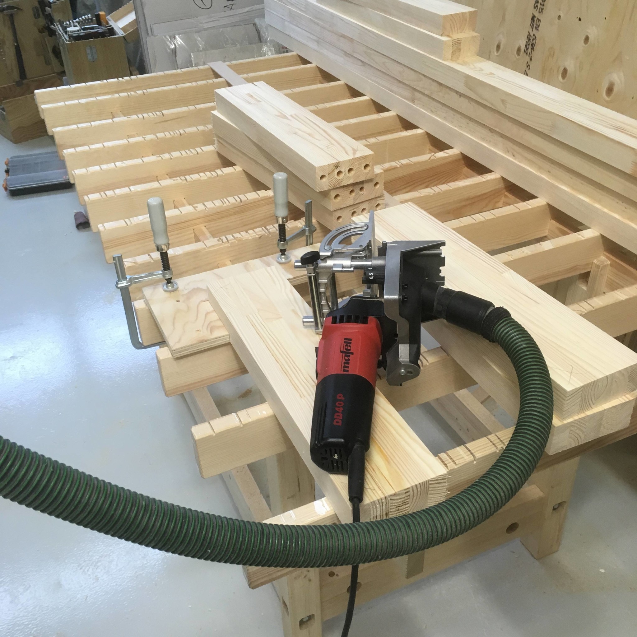

Började med delarna som behövde limmas. Riktat planat och klyvt i Stenbergaren. Limmade ihop två och två till ben. Här fick Ribbänken visa en av fördelarna. Knektar kan läggas under emellan ribborna. Det gör det enkelt.
Sedan ny omgång med rikt-plan-klyva. Sargar.

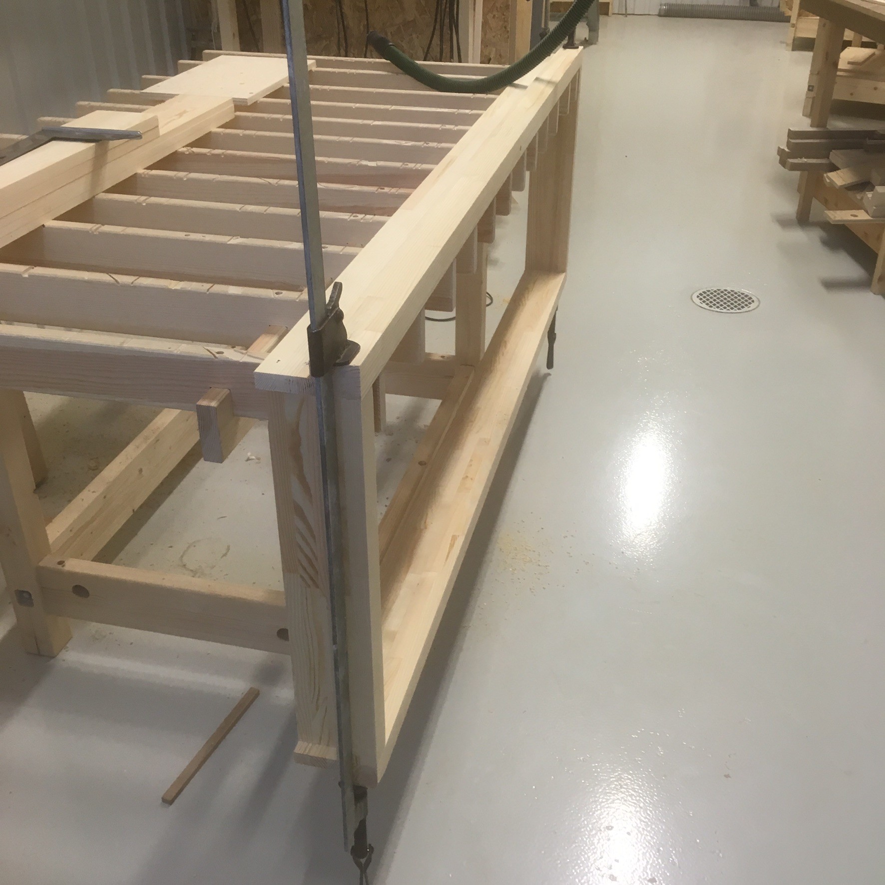

Inga bilder på borrning. Hoppar över tappar denna gån då det inte är den sortens påfrestningar på en sängram. Viktigare med sammansättning som går att efterdra. Därför borrat för sargsprint och skruvförband. För att inte få synliga sammansättningar sitter sargsprinten i benet. I sargarna har jag fräst hål på insidan för mutter och bricka.
Madrassen skall ligga på en ribbotten. Sargarna är falsade. För att inte behöva jacka ur hörn i ändarna fräste jag ur till samma djup i benen. Använde Ribbänken genom att skruva fast mallen. Biten gick att klämma på plats mot sargen med en enkel tving.
Kapade gängstång och testar.
Så här blev det. Stadig som en hyvelbänk. Färdig för oljning. Kommer stå på ett oljat grangolv.

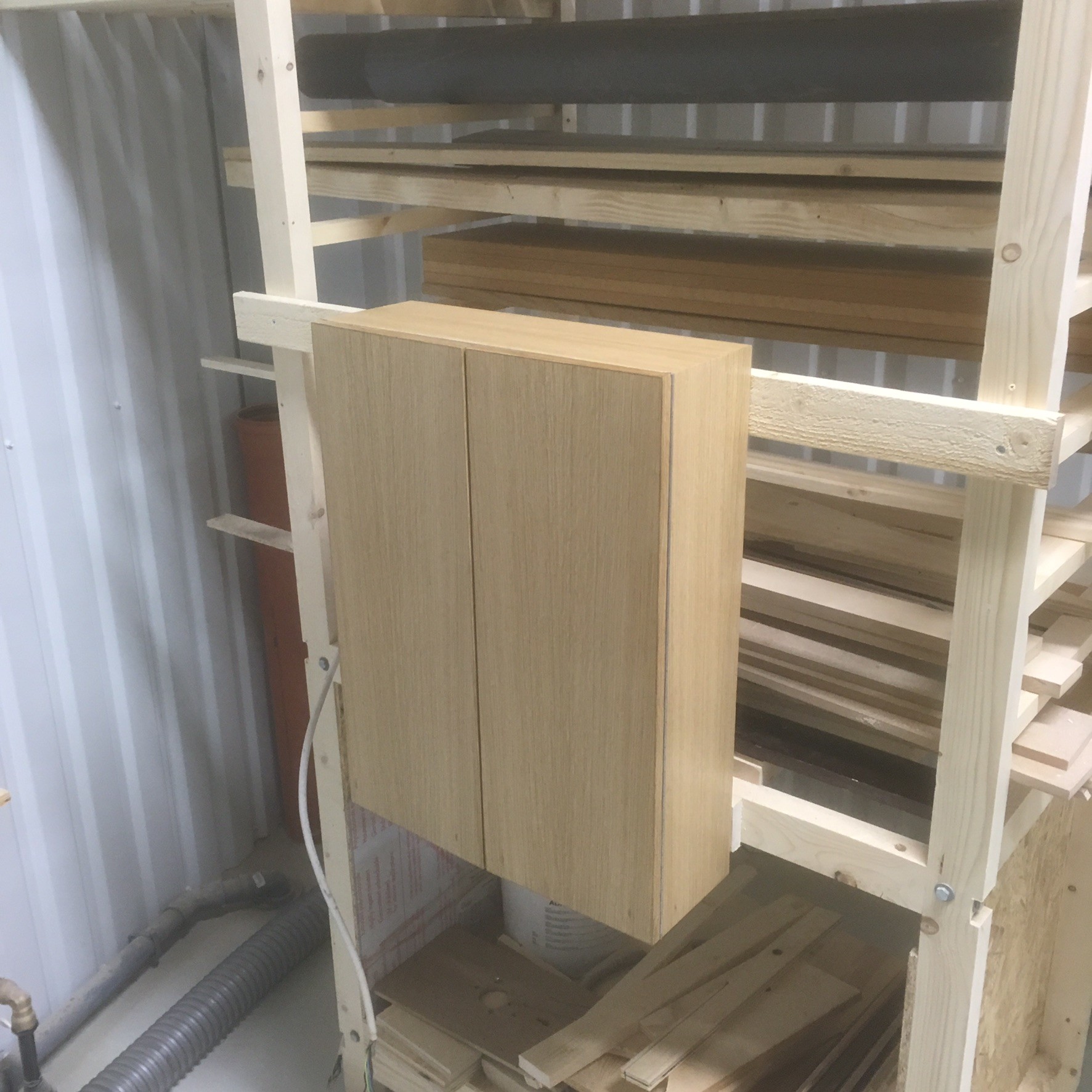

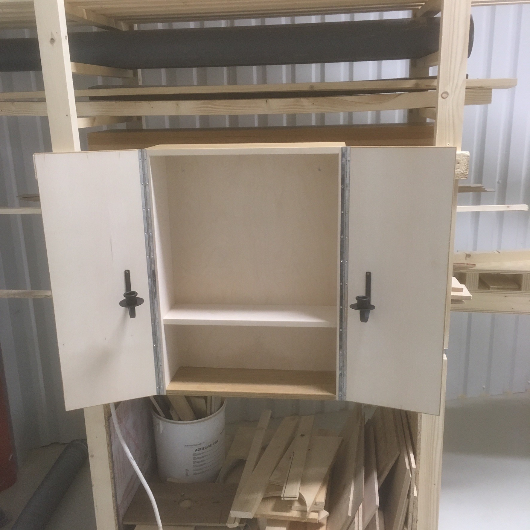

Till min närstående som plötsligt förlorat ett barn har jag gjort ett ”altarskåp”. Fällde in beslag och gångjärn, putsade och oljade. Finns plats för åtminstone 6 fotoramar på insidan av luckorna. En större plats för porträtt och minnessaker i centrum. Under hyllan går det att ha 37 foton i ramar att växla om med.
Den här gången inte Thuderdoom design
. Kan inte lindra sorgen ett dugg, men jag kan snickra... om jag vill till o med fint.

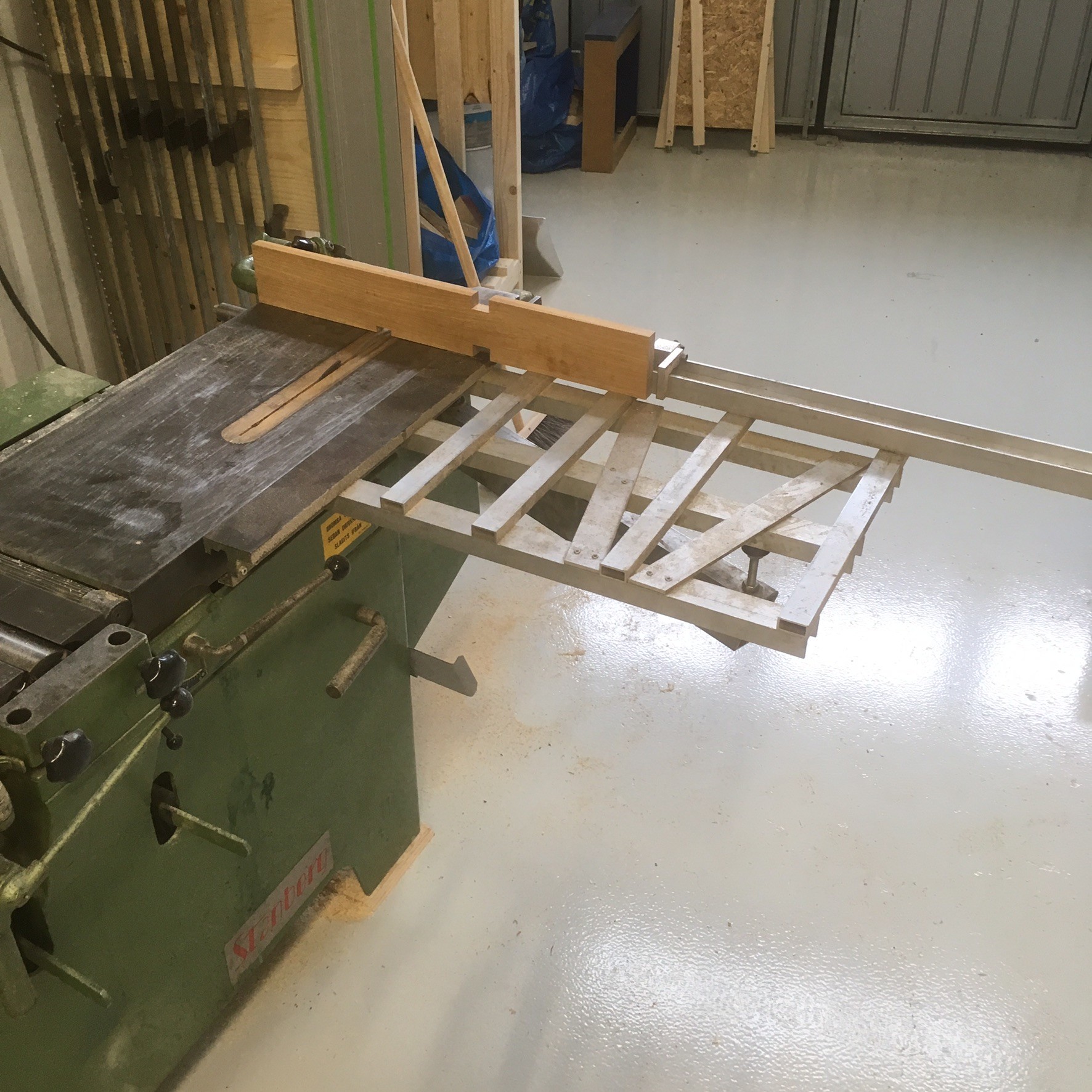

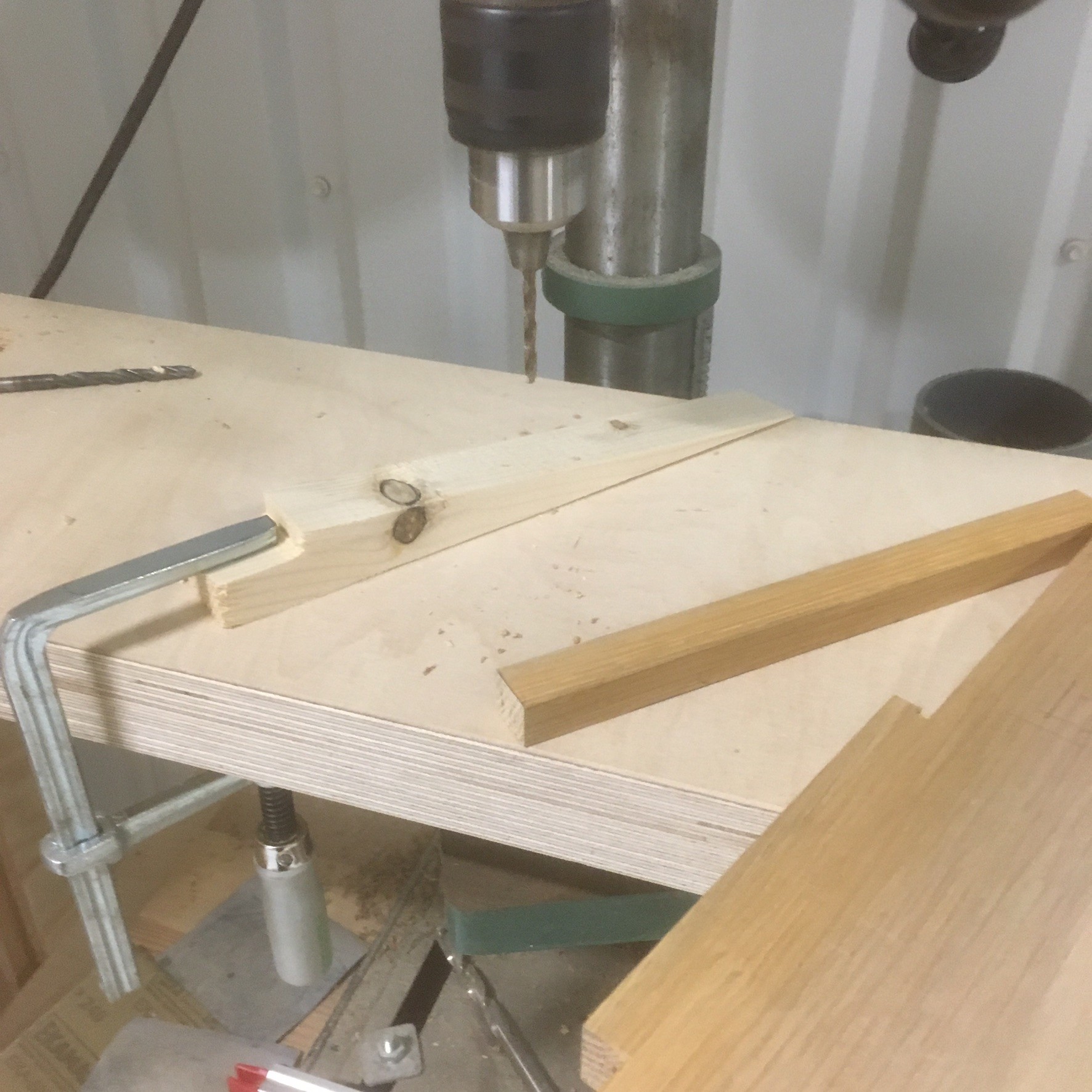

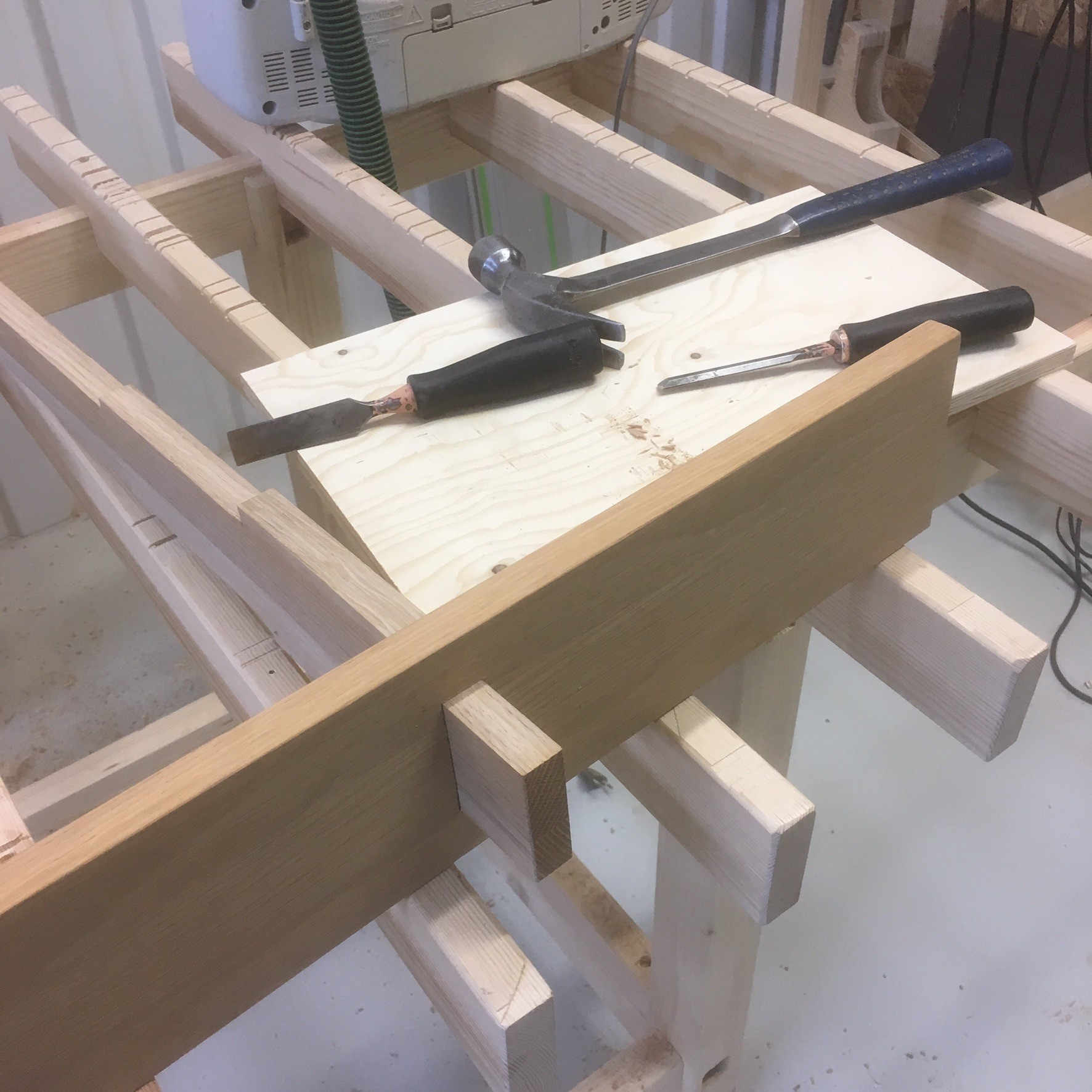

Fick släpa fram justerbordet till Stenbergaren.
Med hjälp av ett sådant går det att jacka ut urtag med en klinga.
Allt material.
Nu missade jag att ta bild, men efer jackningen har jag sågat bort intill jacken för att få ett par stolpar till en hylla som kan trädas igenom hyllplanen med distikta stopp.

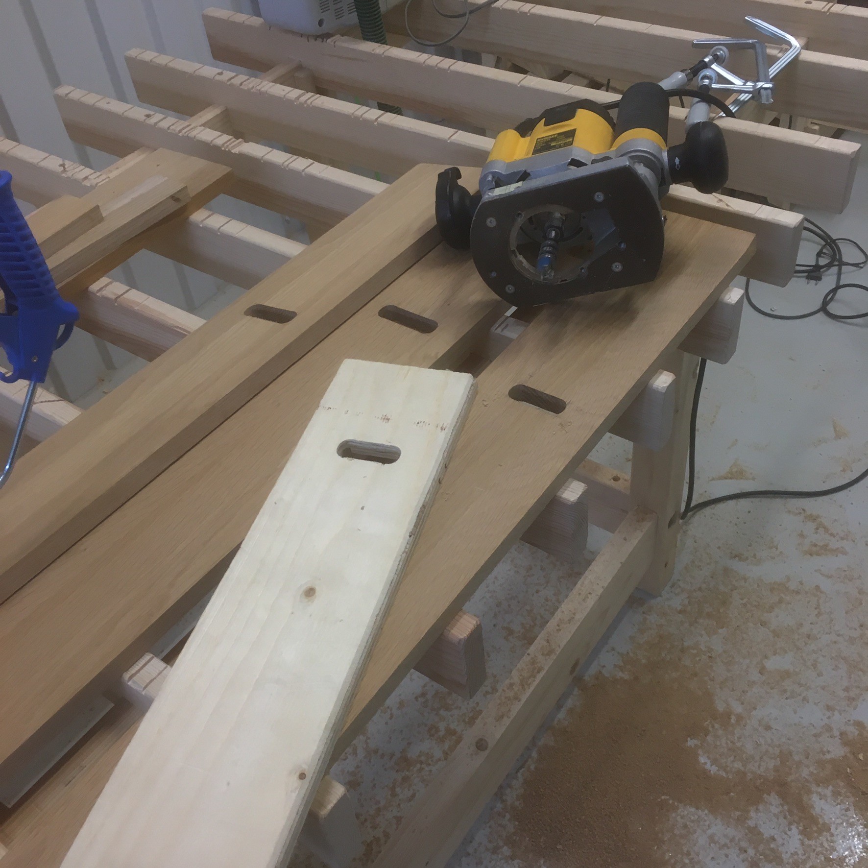

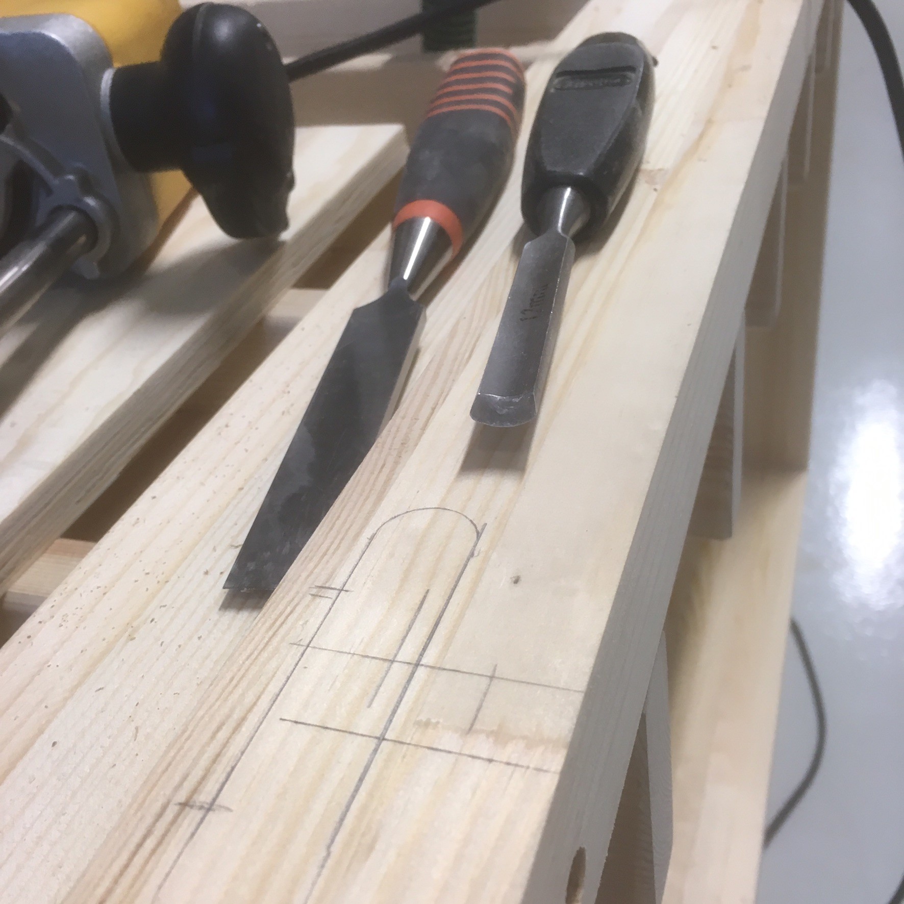

Fräste hål i hyllorna med mall. Högg ur hörnen med stämjärn efteråt.
Genom att lägga en kil på bänkborrsbordet kunde jag göra ledhål i hörnen av kilhålen. Svårt att få rätt vinkel utan hjälp.
Kilarna är så små så det finns inget vettigare sätt än att hugga för hand.
Den färdiga möbeln är en skohylla till en väldigt smal hall.
Kanske inte riktigt Thunderdoome stajl den heller.

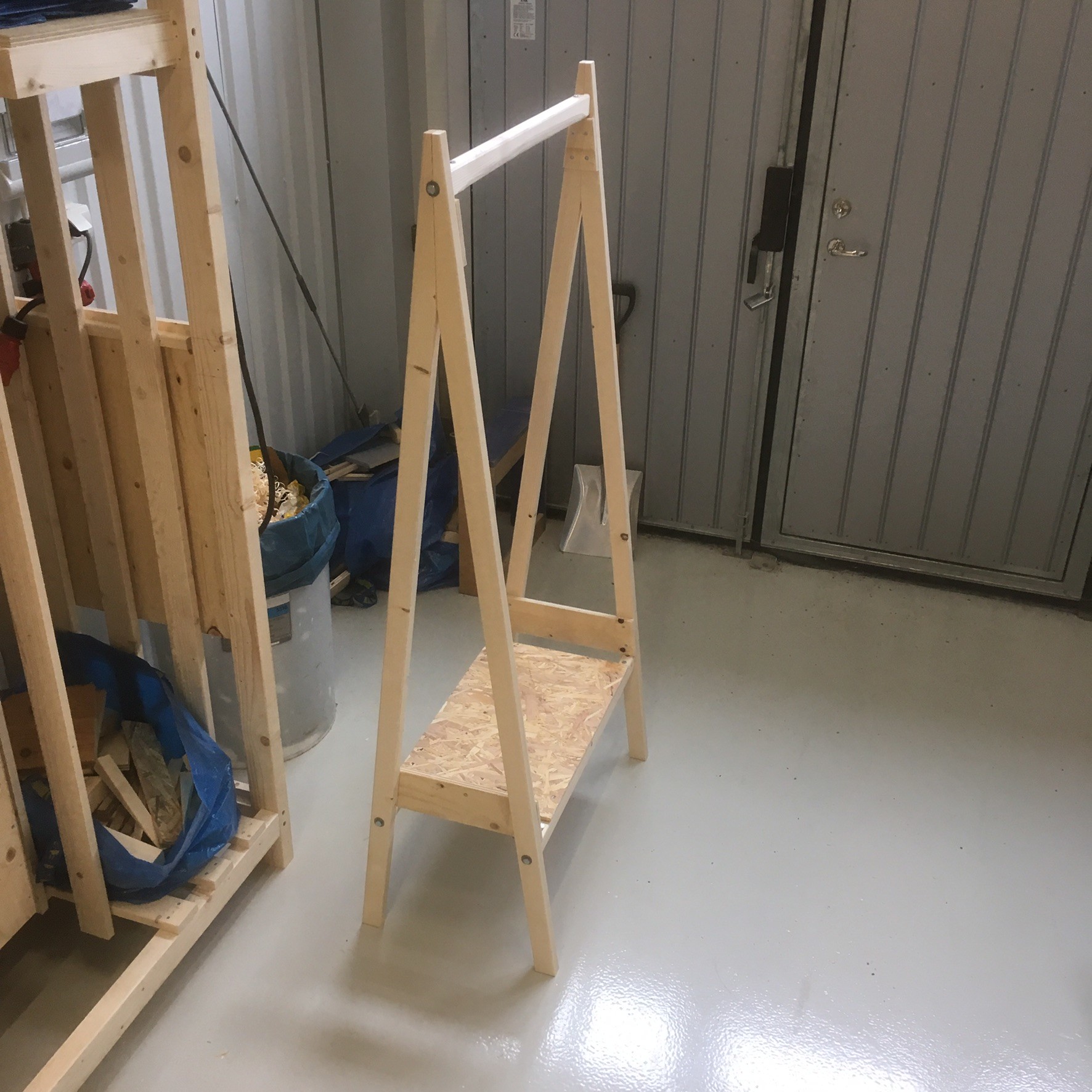

För att inte tappa grovsnickeri-stilen helt rensade jag hjärnan med en ställning för att hänga kläder.

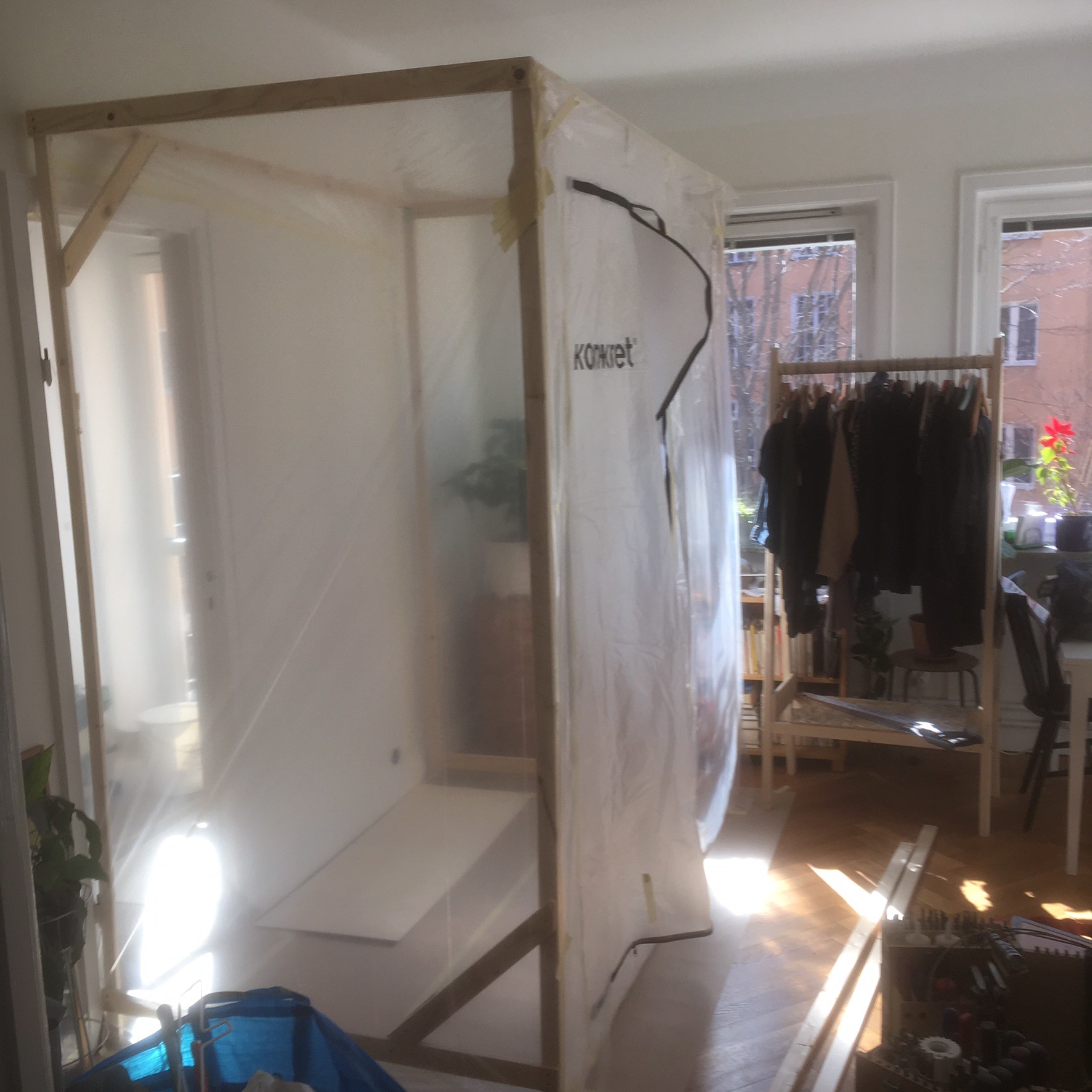

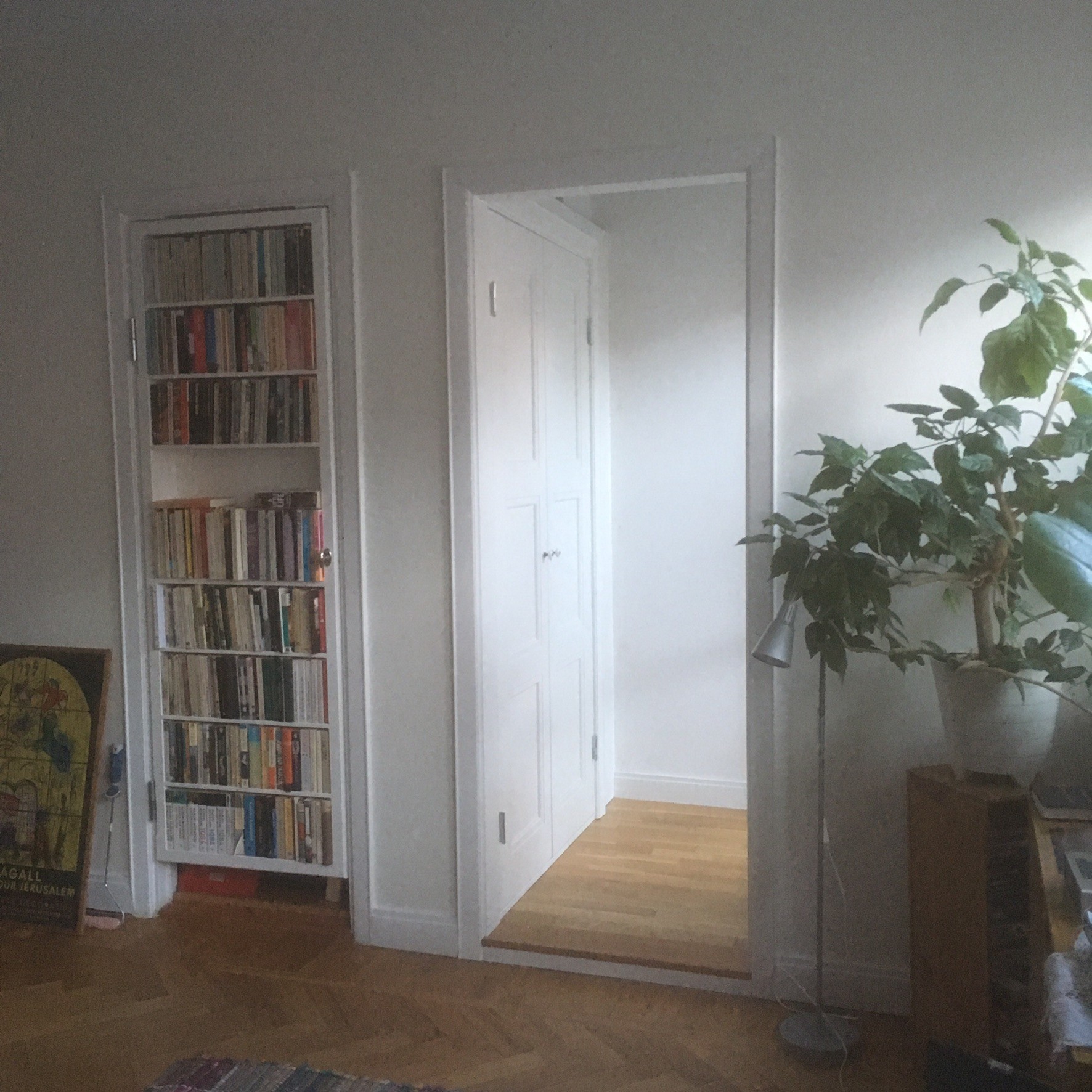

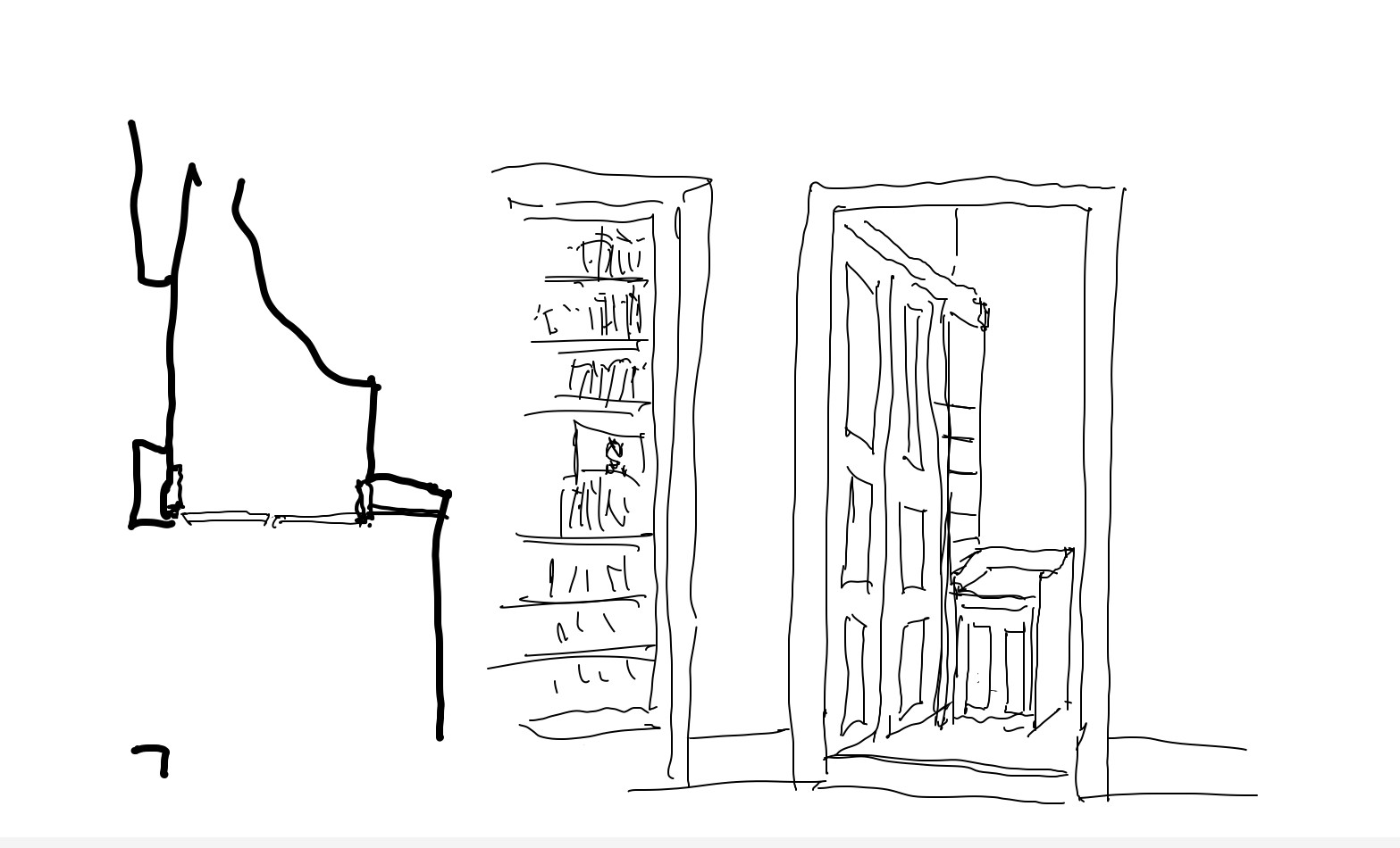

Också ett sätt att plugga igen en dörr.
Vägen till balkongen gick via en klädkammare. Kläckte iden att en ny öppning bör tas upp så att det går att gå direkt till balkongen. Även om klädkammaren blir mindre så går ytan att använda bättre när det inte behövs fri passage. Dessutom... vem vill tränga sig ut till balkongen över en massa bråte som har en tendens att samla sig i sådana utrymmen.
Den gamla dörren skall förstås sättas igen. Men. Karmen är snygg. Listerna orginal. Dessutom blir garderoben, som får ingång/luckor från gången till balkongen, onödigt djup. Därför kunde det vara skoj med en speciallösning (är det inte alltid det

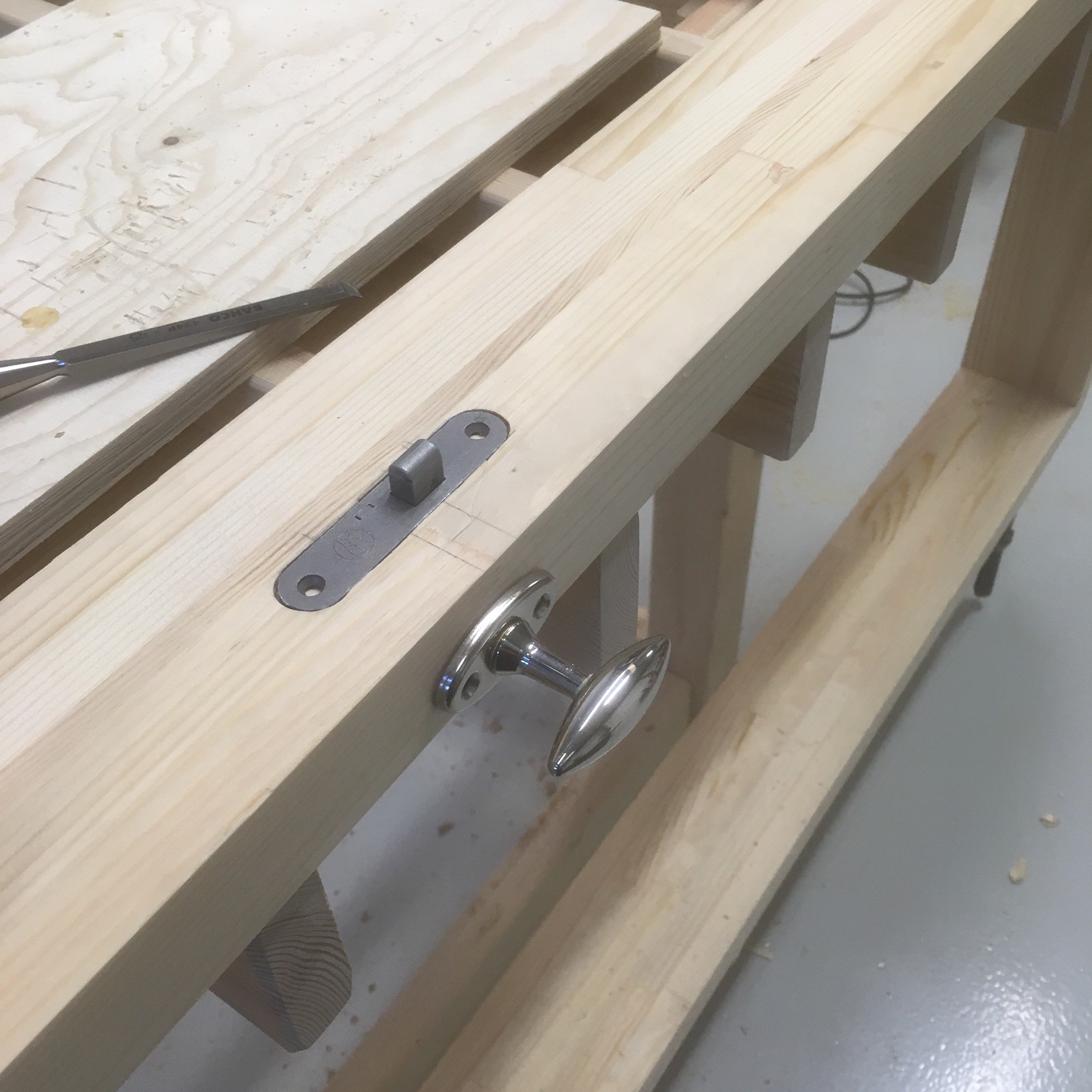

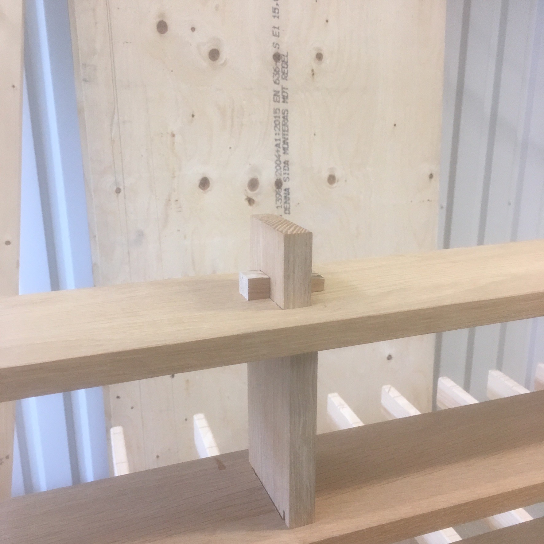

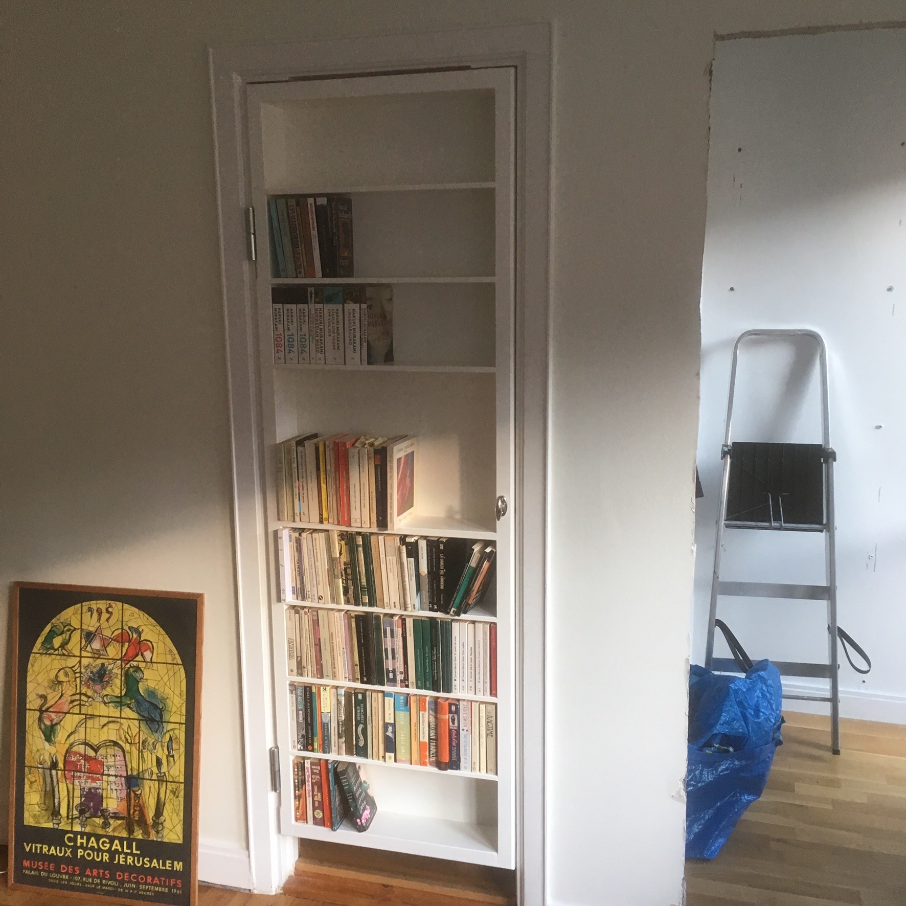

Mätte upp karmen och började göra en hylla.
Köpte loss karmämnen för jobbet. Den skall vara målad så teckningen spelar ingen roll. Trevligare att den inte vrider och krånglar.
Klöv ner virket till tunna hyllor och hyvlade allt.
Det kommer bli hel rygg förstås, så jag lade inta tid på att slitsa ihop. Använde c-tapp. Limmade ihop ramen.

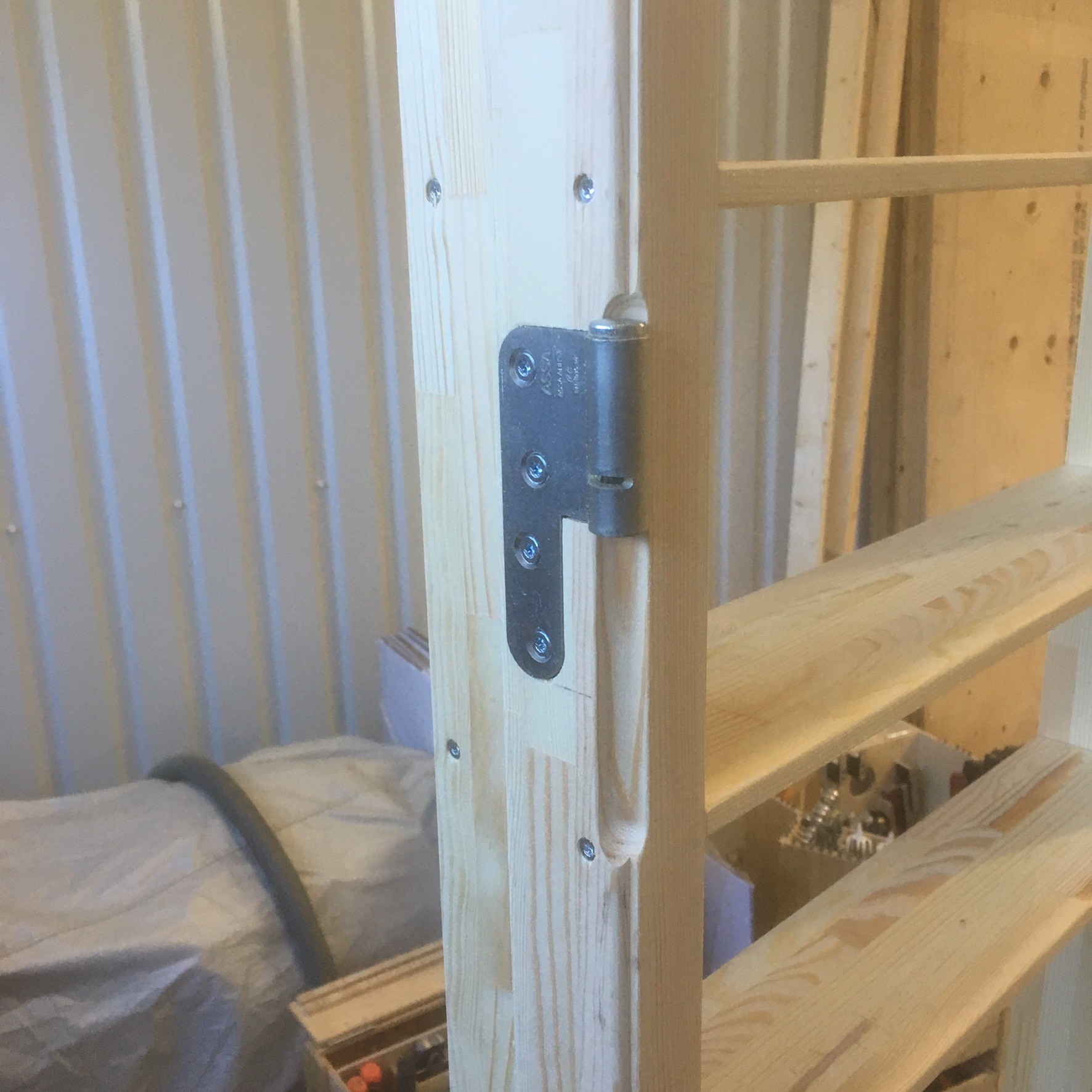

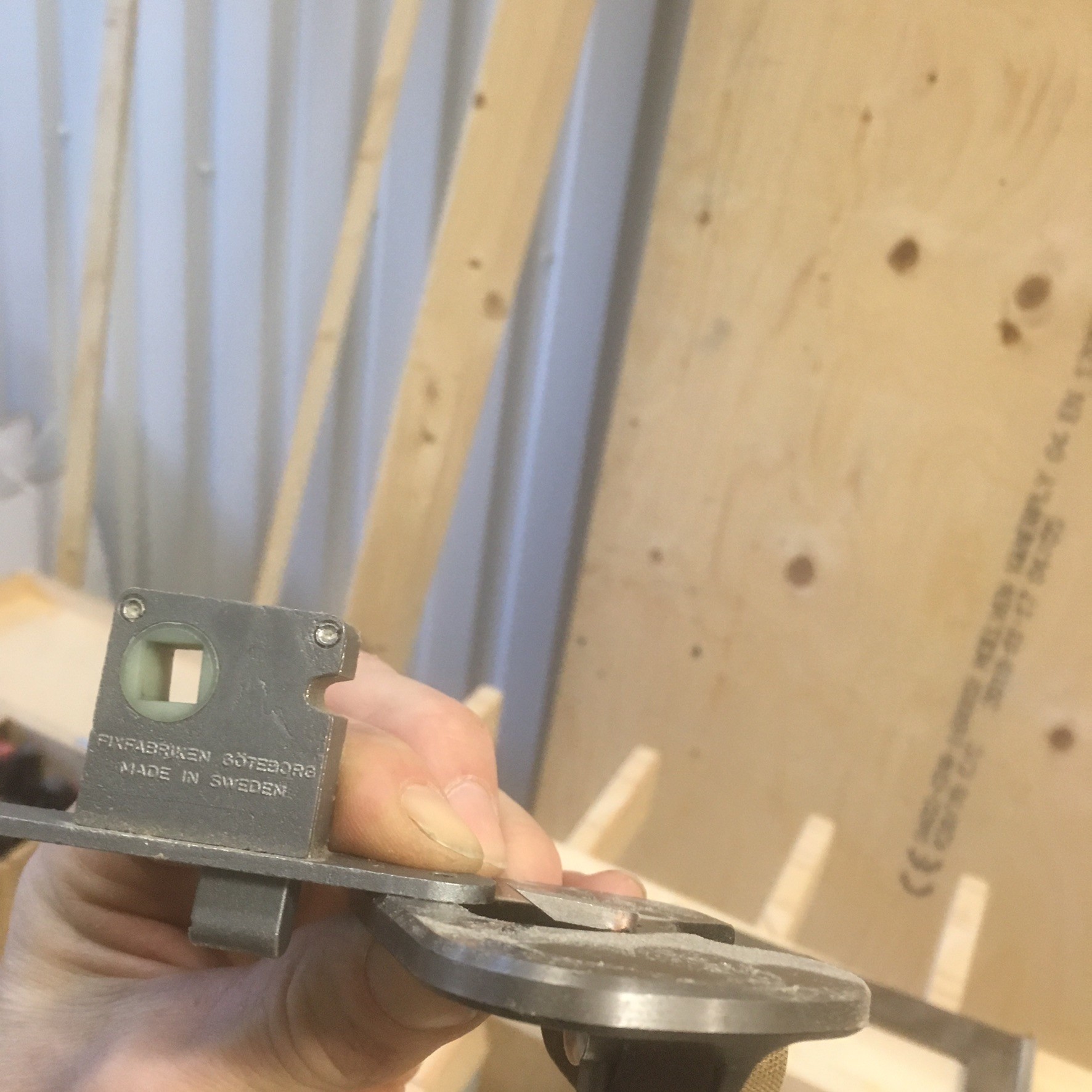

Hade ett fönsterlås i en låda. Inget beslag som jag använder till vardags. Därför ingen mall. Märkte upp för att hugga in för hand. Notera speciellt den ”felslipade ” skölpen. Det är ett specialverktyg som alla dörr och fönstersnickare bör ha. Moderna beslag är gjord med runda hörn. Mycket användbart att kunna hugga runt.
Jämnar av för stolpen med en grundkloss. Tänk på att kanten skall fasas av lite för att minska risken att den tar i karmen. Därför skall stolpen inte ligga precis kant i kant. Den skall huggas ner någon halvmillimeter mer.
Vredet var jag tvungen att köpa.
Hyllorna är stumt insågade. Helt släta med framkanten. Skruvlimmar.
För att få vettigt djup för böcker låter jag hyllan krypa ut så att den ligger jäms med fodret. Då blir det nödvändigt att göra en kälning för gångjärnet. För karmledet är det bra att käla lite vidare. Glöm för all del inte att dörren skall lyftas på. Fräsningen måste gå förbi gångjärnet åtminstone längden på tappen. Helst lite till.
Ni slipper bilder på färg som torkar.
I går slog jag hål genom väggen. Alltid ett elände att riva lättbetong och slaggskivor. Det dammar något hemskt. Enda sättet är att tejpa av arbetsområdet så noga man kan. Täckte golven först och skruvade ihop en bur av ribbor. Avspärrningsdörr i plast med blixtlås på en sida. Sedan dra billigast möjliga täckplast över allt och heltejpa runt arbetsområdet.
Viktigt att inte snåla med storleken. Lättbetong och puts sväller på mystiskt sätt när man river. Tältet måste rymma skräp, verktyg och operatör utan att denne får psykbryt innan det är klart.
För att minska dammet så mycket det går använde jag bara handverktyg. Hade gått finfint om inte murarna på 30-talet hade ströslat ut klippspik mellan varven. Oklart varför. Fick lite putsskador på baksidan innan jag kom underfund med hur det kunde hanteras.
I dag när det är klar med dammandet hängde jag in hyllan.
Till hålet måste jag göra en blindkarm (det som snickare kallar omfattning) och lister som ser ut som originalet.
Mvh Findus

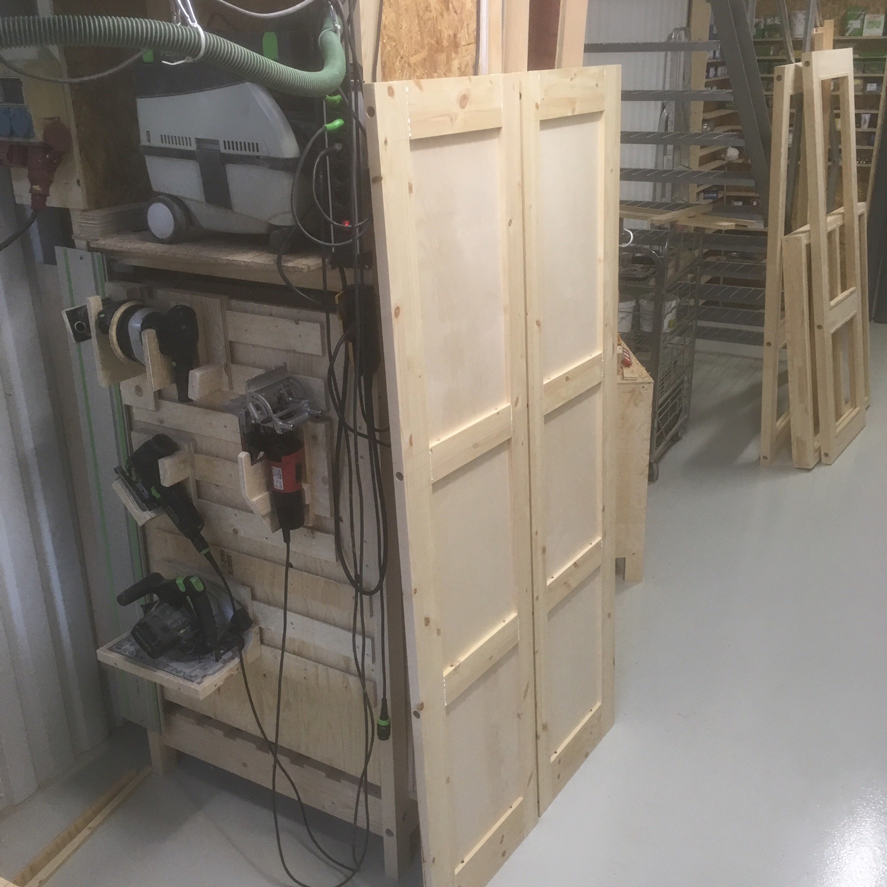

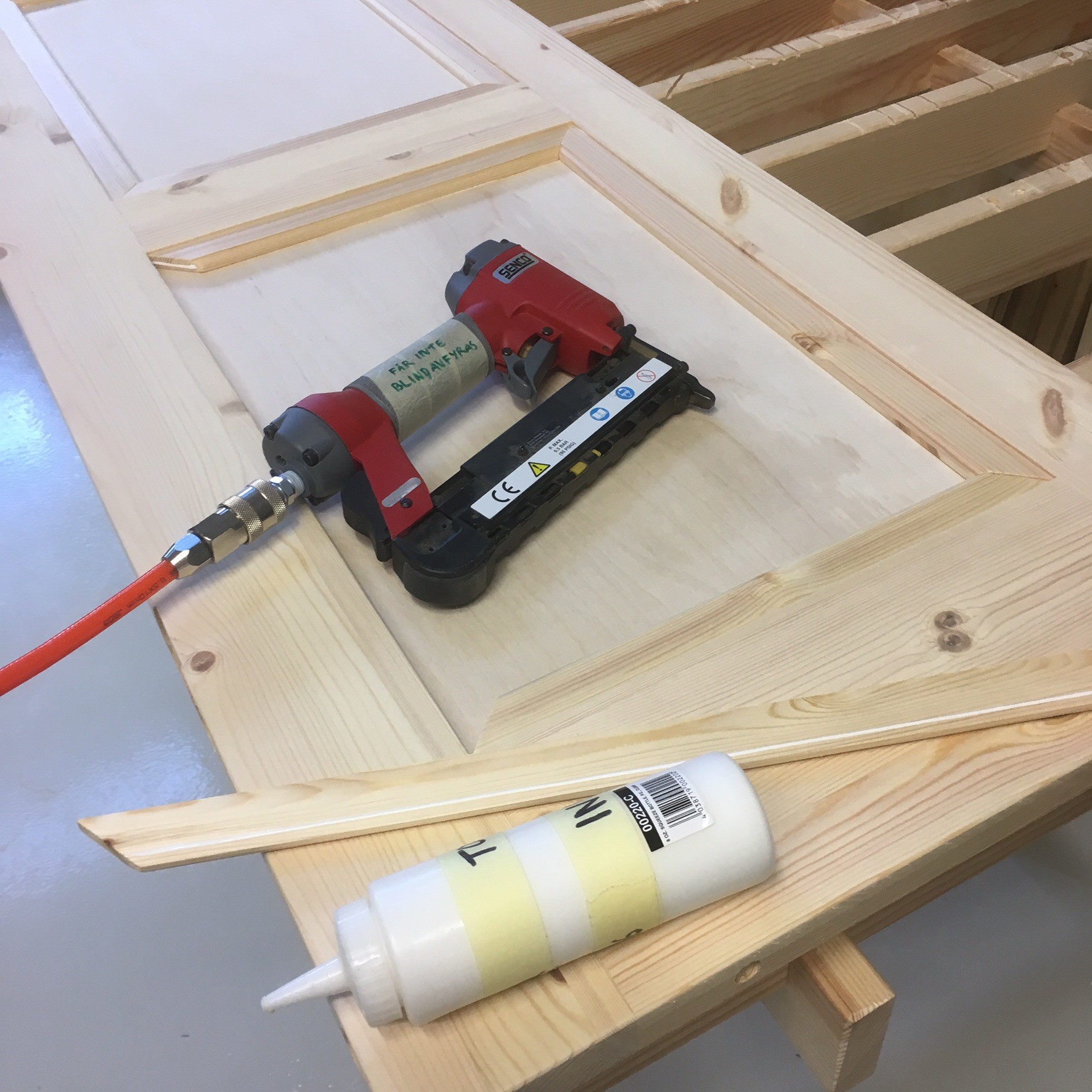

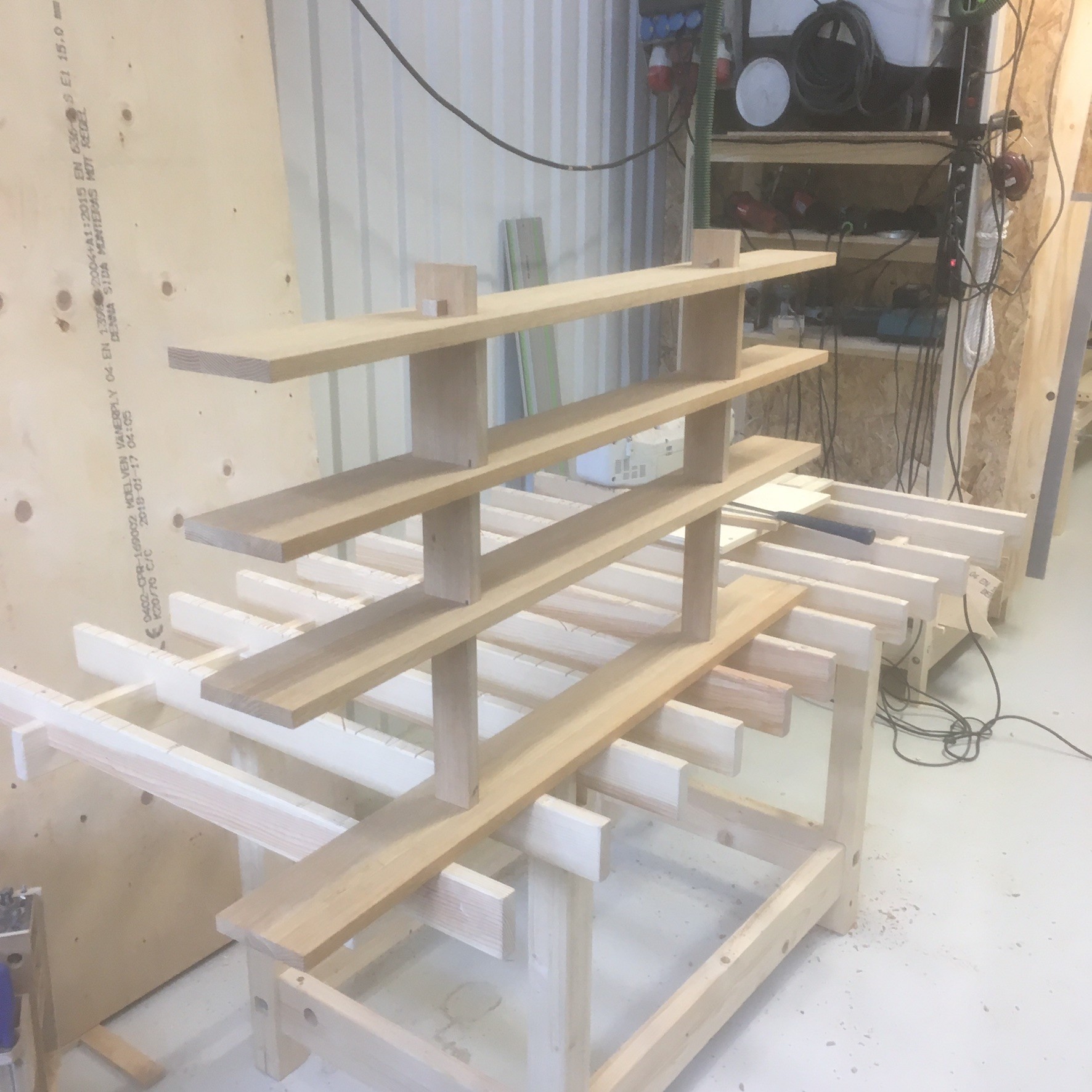

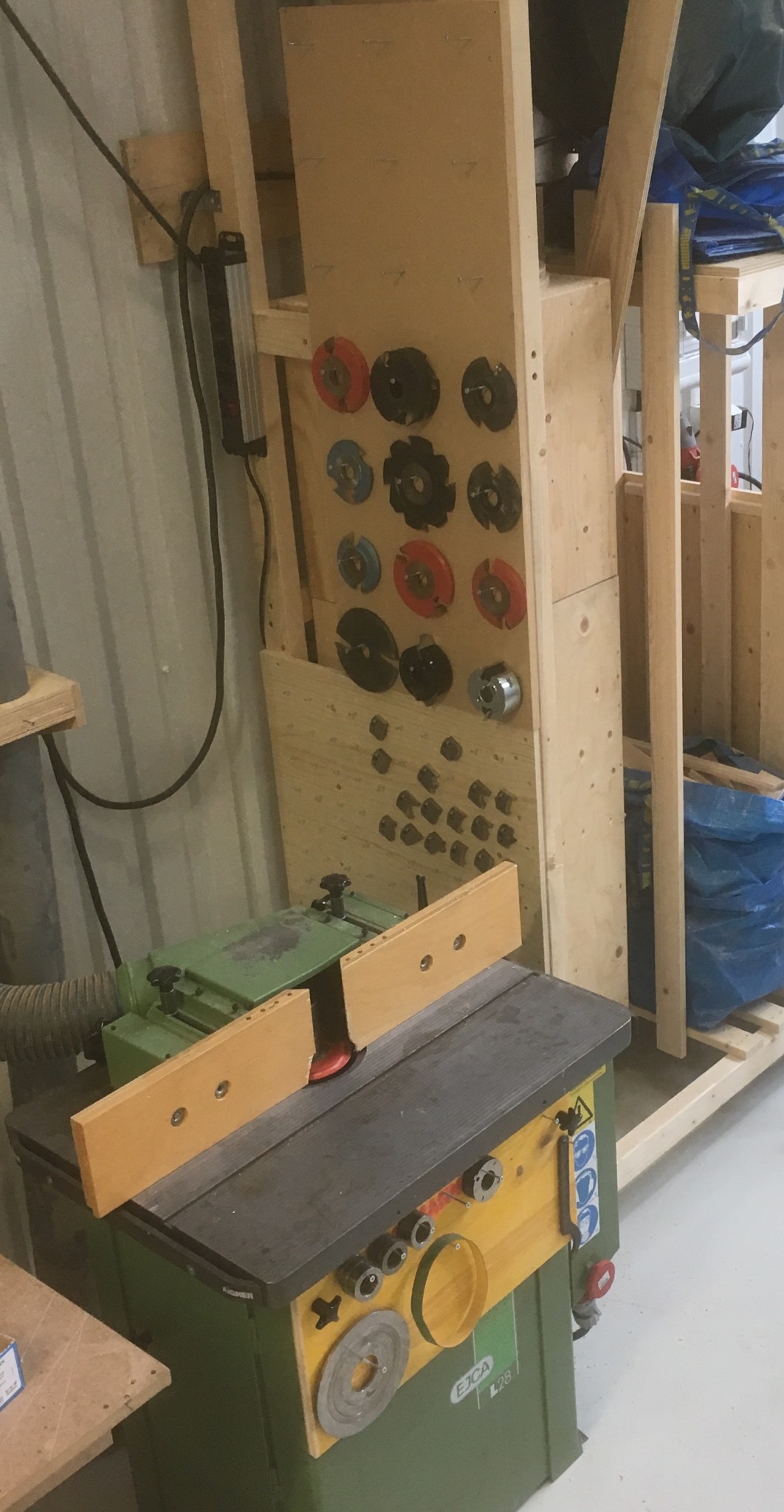

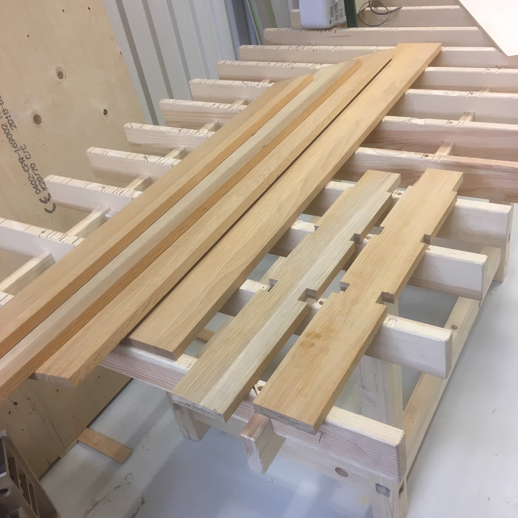

Verksamheten smyger igång. Då började det bli trångt för materialet. Tog bort hyllorna för maskiner på sidan av skivstället för att frigöra plats för kapade skivor under dammsugaren. Satte upp French cleats och några specialhållare.
Det är några till att göra. Föreställer mig att det teoretiskt kan bli bättre disciplin med dedikerade platser, men ändå med möjligheten att möblera om, eller hänga undan. En tanke är att när jag tar och använder en maskin och sedan hänger den tillbaka på samma plats. Då borde inte sladdarna trassla ihop sig. Men... sladdar är onda och kommer säkert jävlas ändå...
I morgon var det planerat montage av tre entrepertier. Det sköts till måndag på grund av vädret. Därför fick jag en oplanerad lucka i dag. Istället för att förbereda och lasta inför morgondagen påbörjade jag glasparti och dörrar till fika och omklädningsrummet.

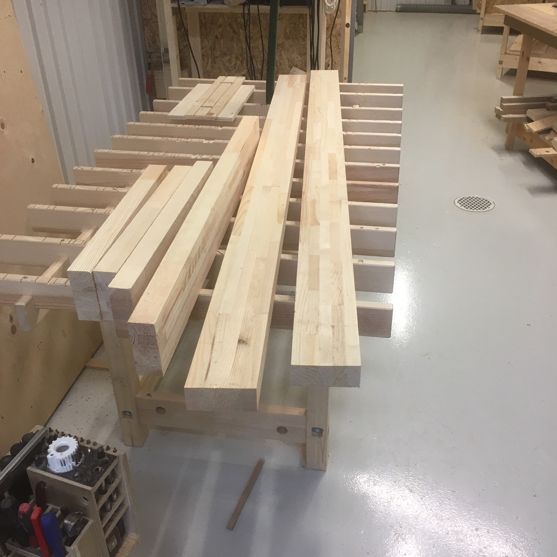

Tog hem karmämnen. Sådana har några fördelar. Det är mindre troligt att de kröker och rör sig. Tänker göra enkla ramdörrar utan att laminera. Glas och enkel fyllning monterade med lister.
Grovkapade vid hämtningen för att få rum med dem i bilen.
Enkelt med ett professionellt underlag
Har hyvlat och justerat utan att ta bilder.

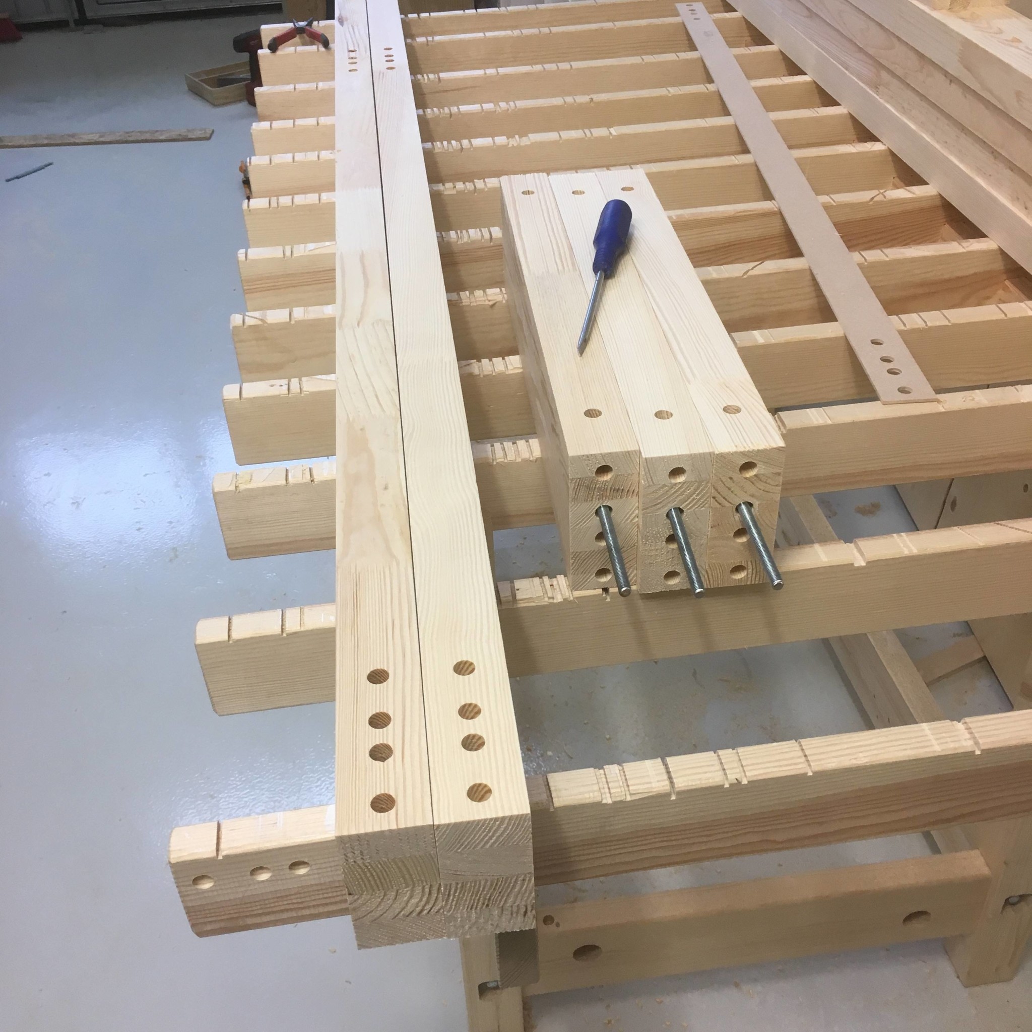

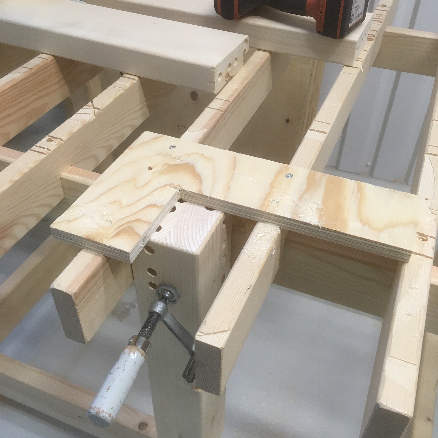

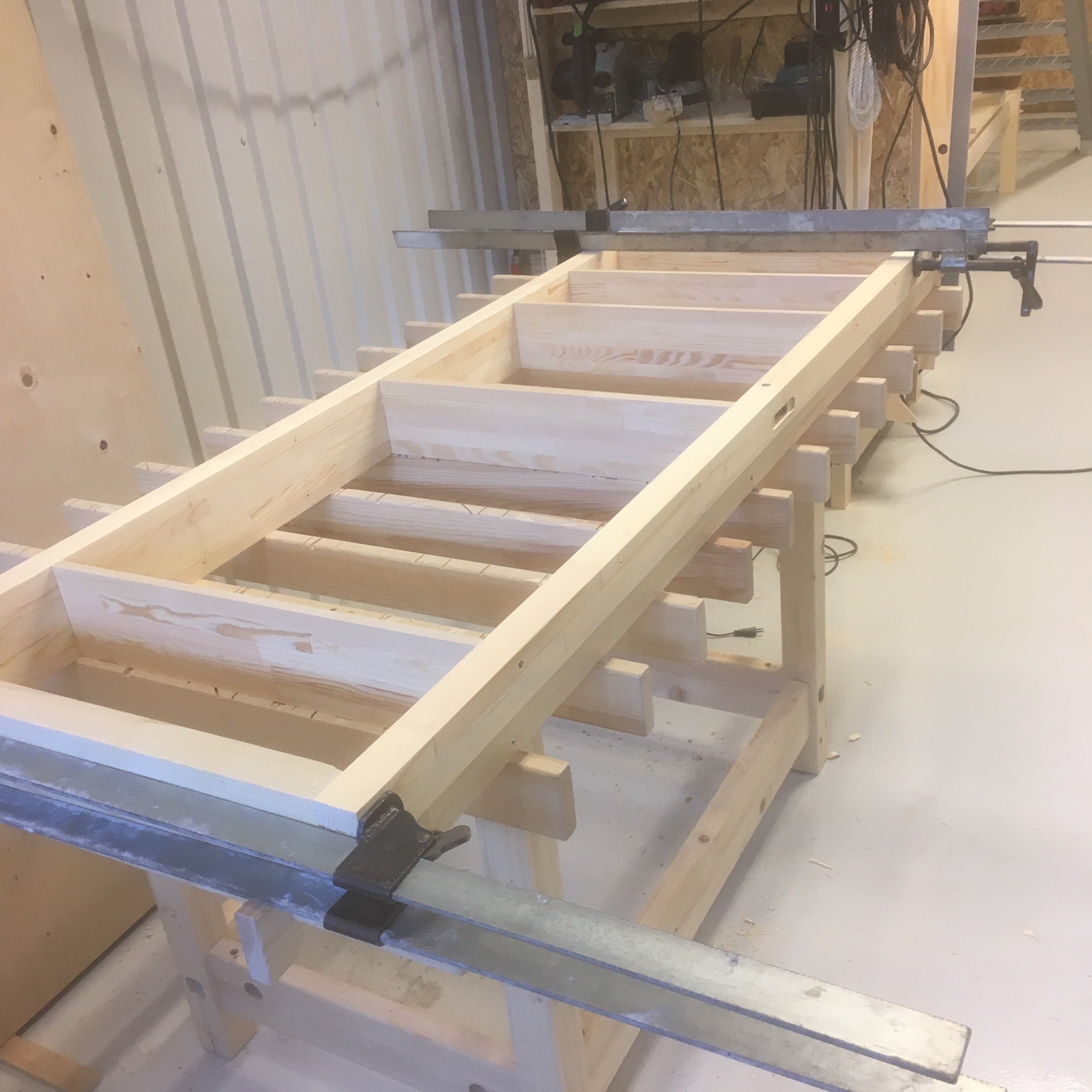

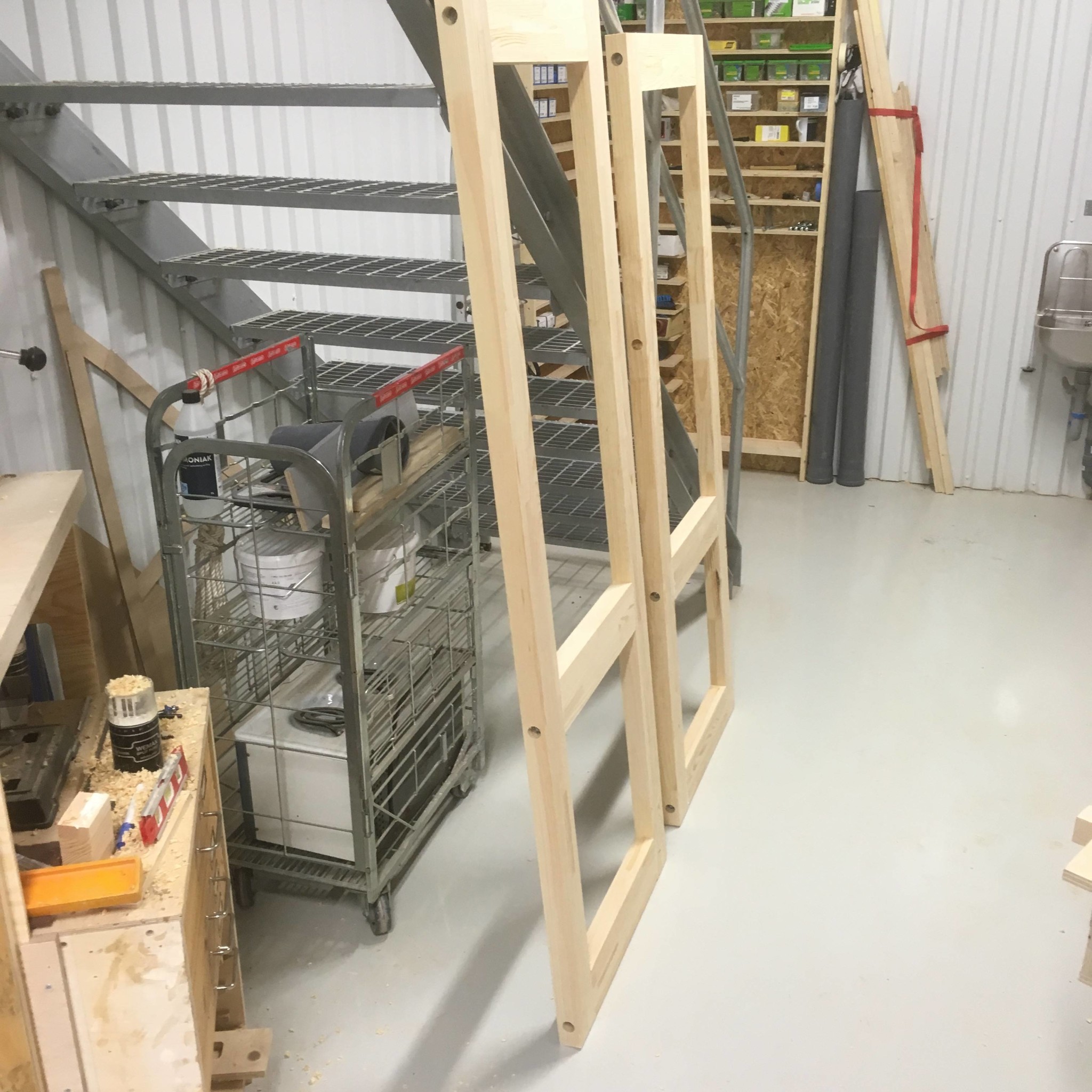

Nu kan jag inte ägna hur mycket tid som helst åt detta. Så några mortise och tennon joints blir det inte. Borrar för c-tapp.
De stående ramstyckena borras med hjälp av en remsa mdf. Därmed kan jag lita på att tvärramen under glaset kommer lika.

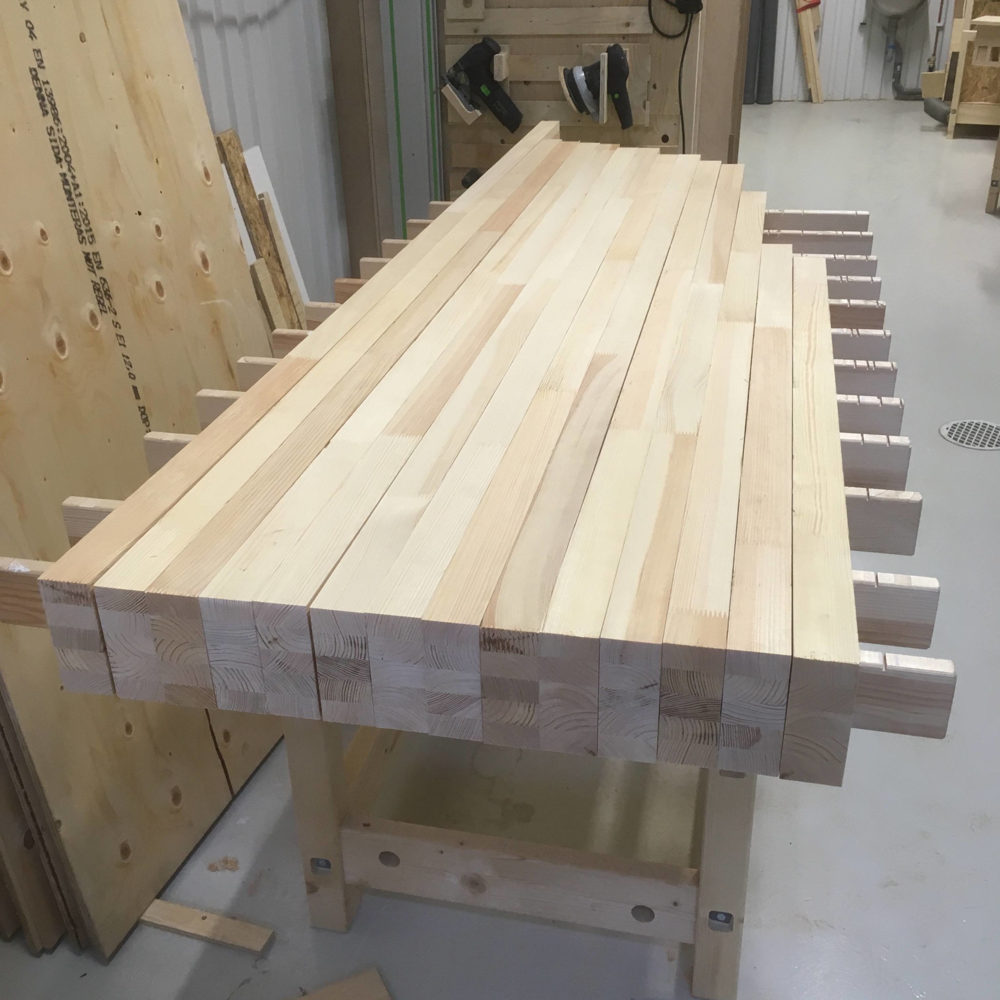

Om knektarna inte räcker för att limma två dörrar på en gång kan man använda sargsprintar. Fördelen med det är de sitter kvar i dörren sedan. Det går att efterdra.

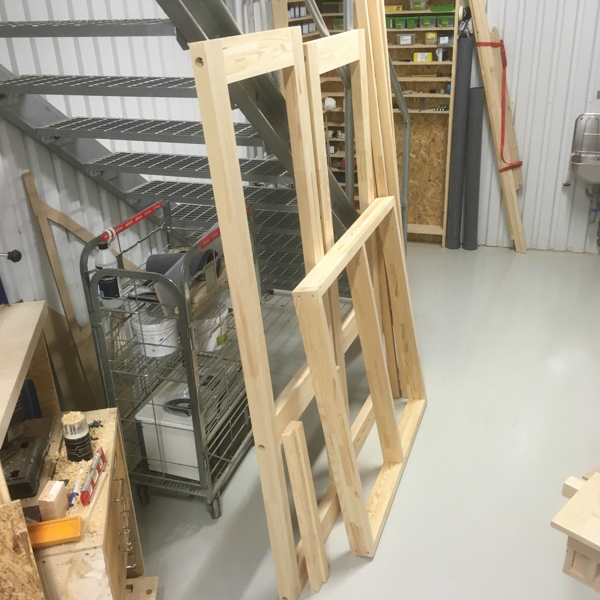

Limmade ihop dörrbladen.

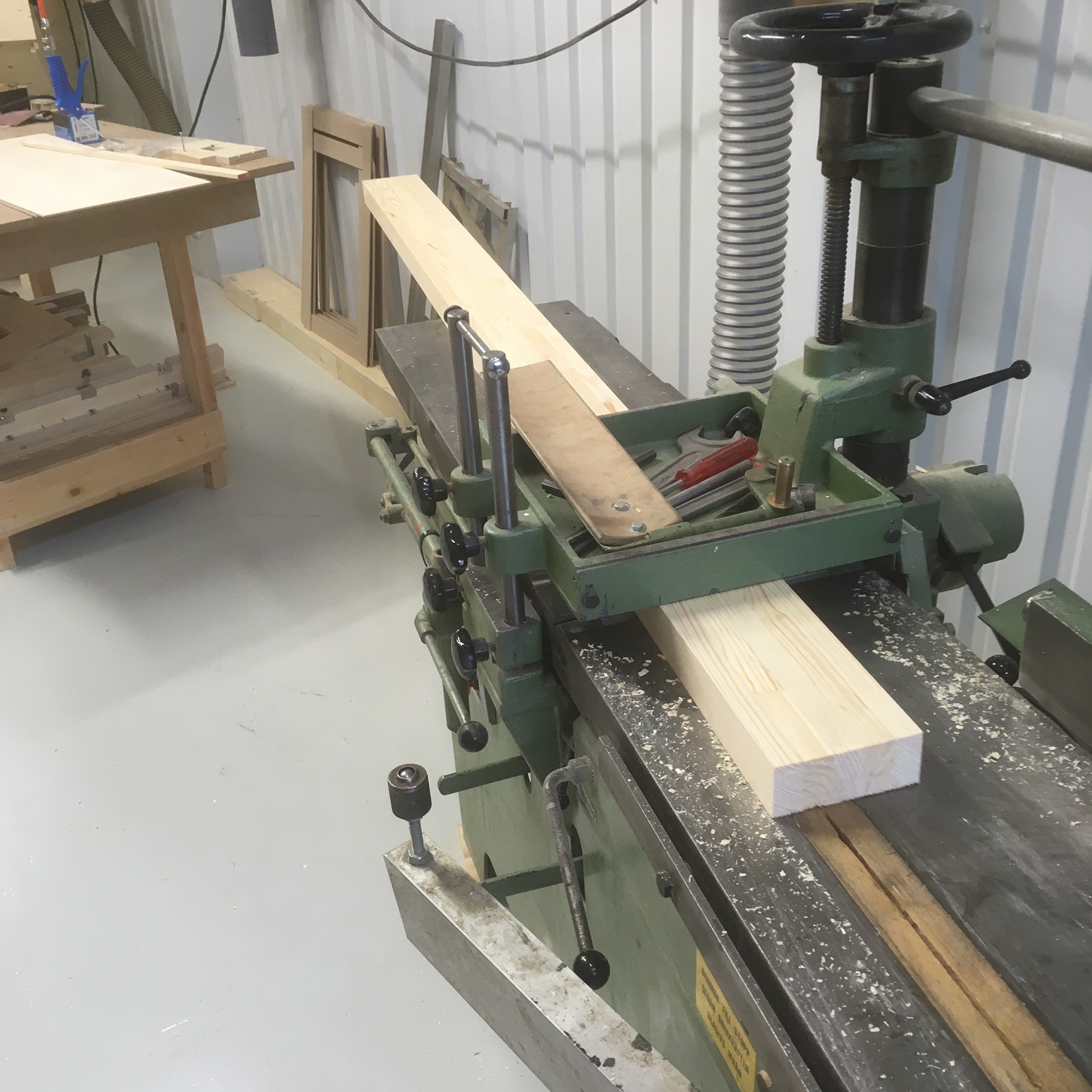

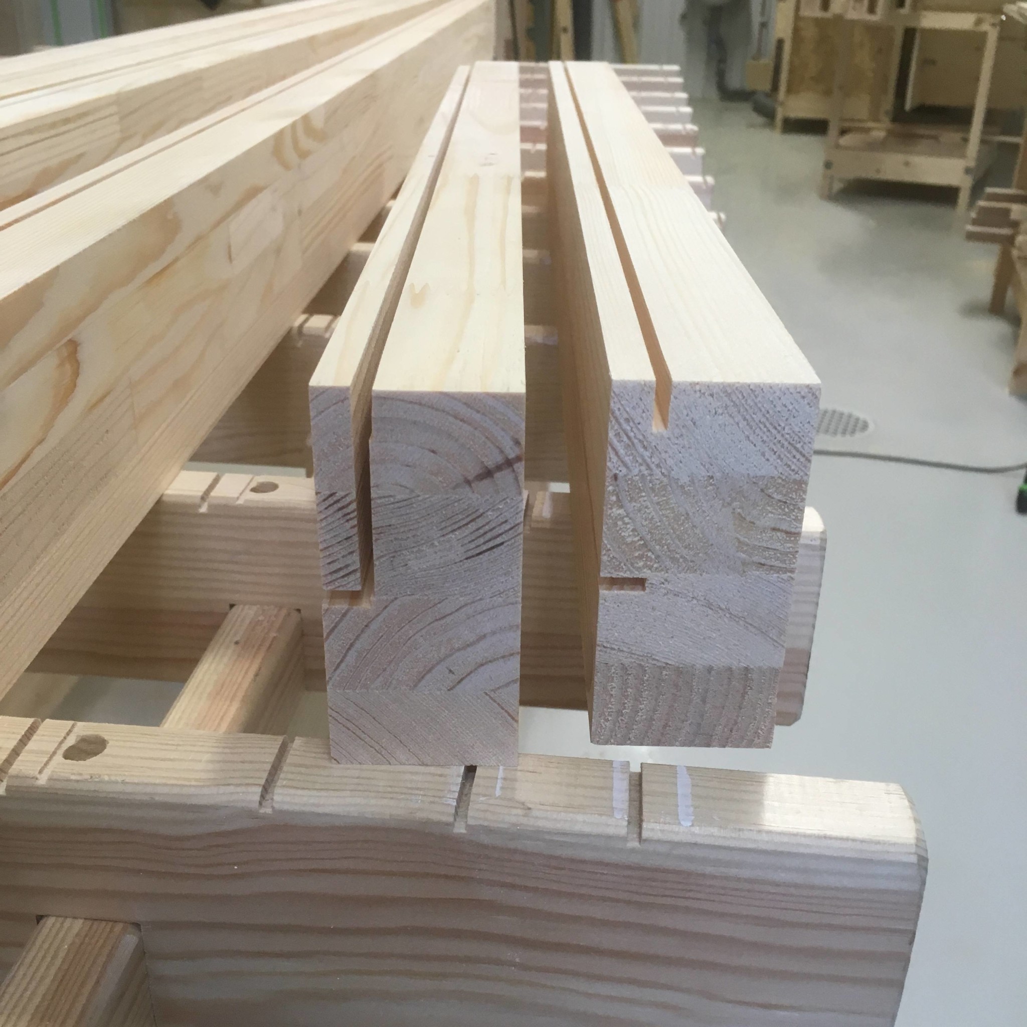

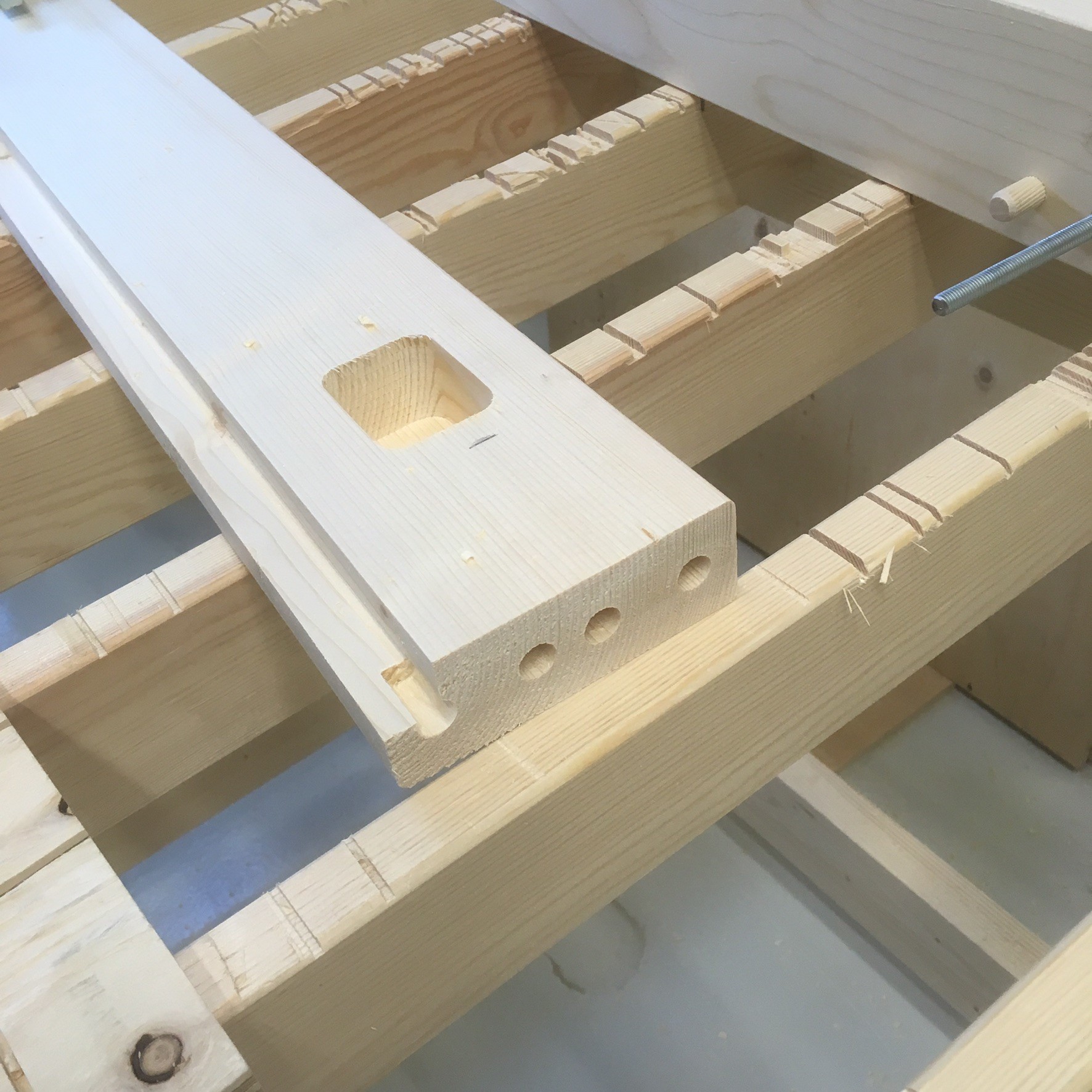

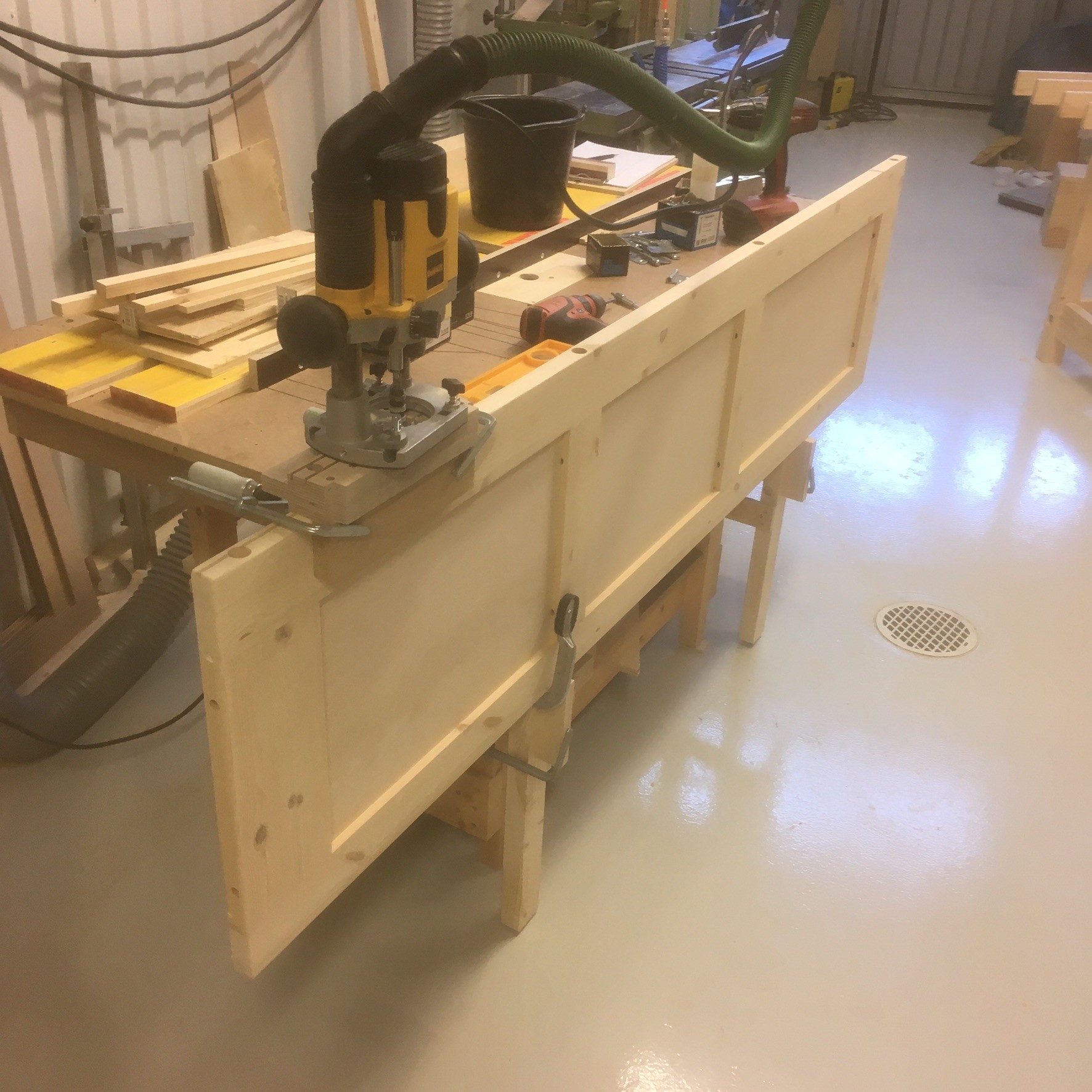

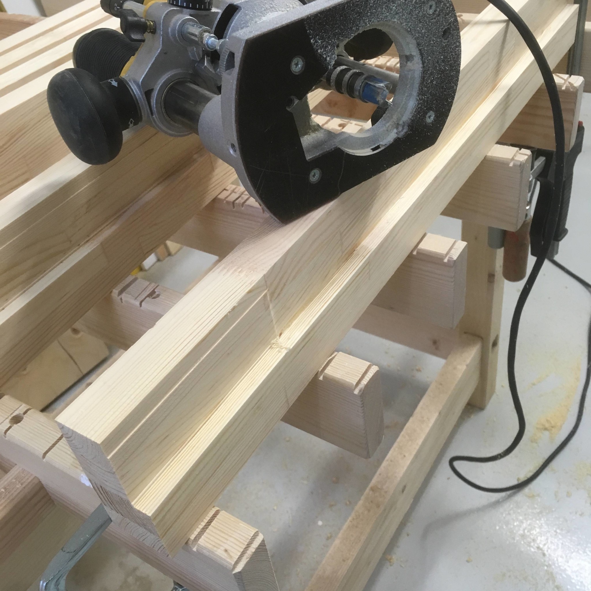

Konsten att falsa karmar utan vertikalfräs.
Ämnen till karmar.

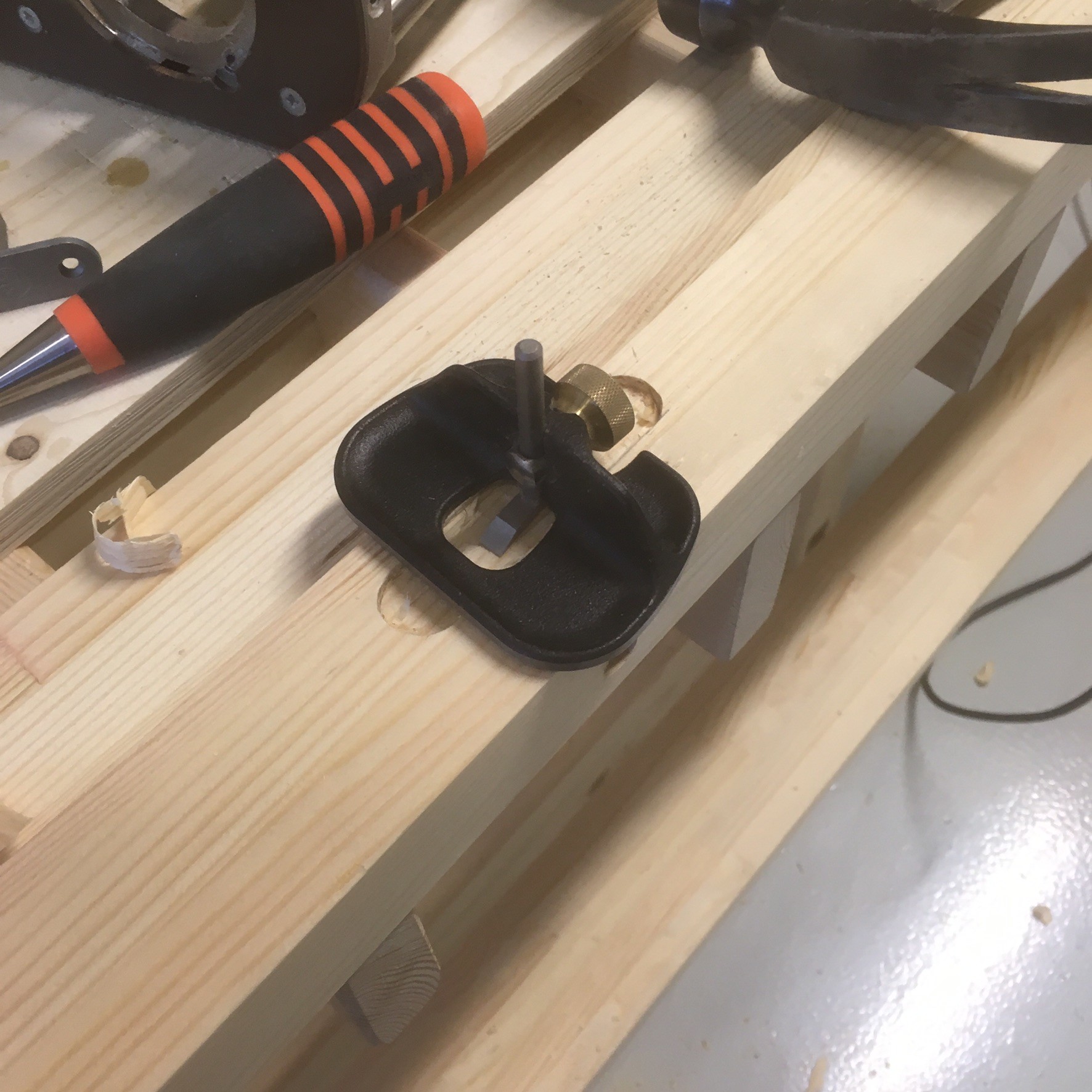

Mot klyvanhållet spårar jag någon mm snålt. Falsmåttet jag siktar på är 50 x 12 så snålt är ca 49. Med samma höjd på klinga spårar 12mm in på kanten. Sedan flyttar jag anhållet någon halvmillimeter och sågar ur falsen.
Det går att såga hela falsen exakt efter mått, men det ger mycket mer slipjobb. Dessutom är det lätt hänt att ytorna blir lite rundade. Det gör inte så mycket, men mötet med karmöverstycket blir mindre tätt. Sedan tar det längre tid.
Halvmillimetern som jag sparade ur och hörnet i botten fräser jag rent med låskiststål i handöverfräs.

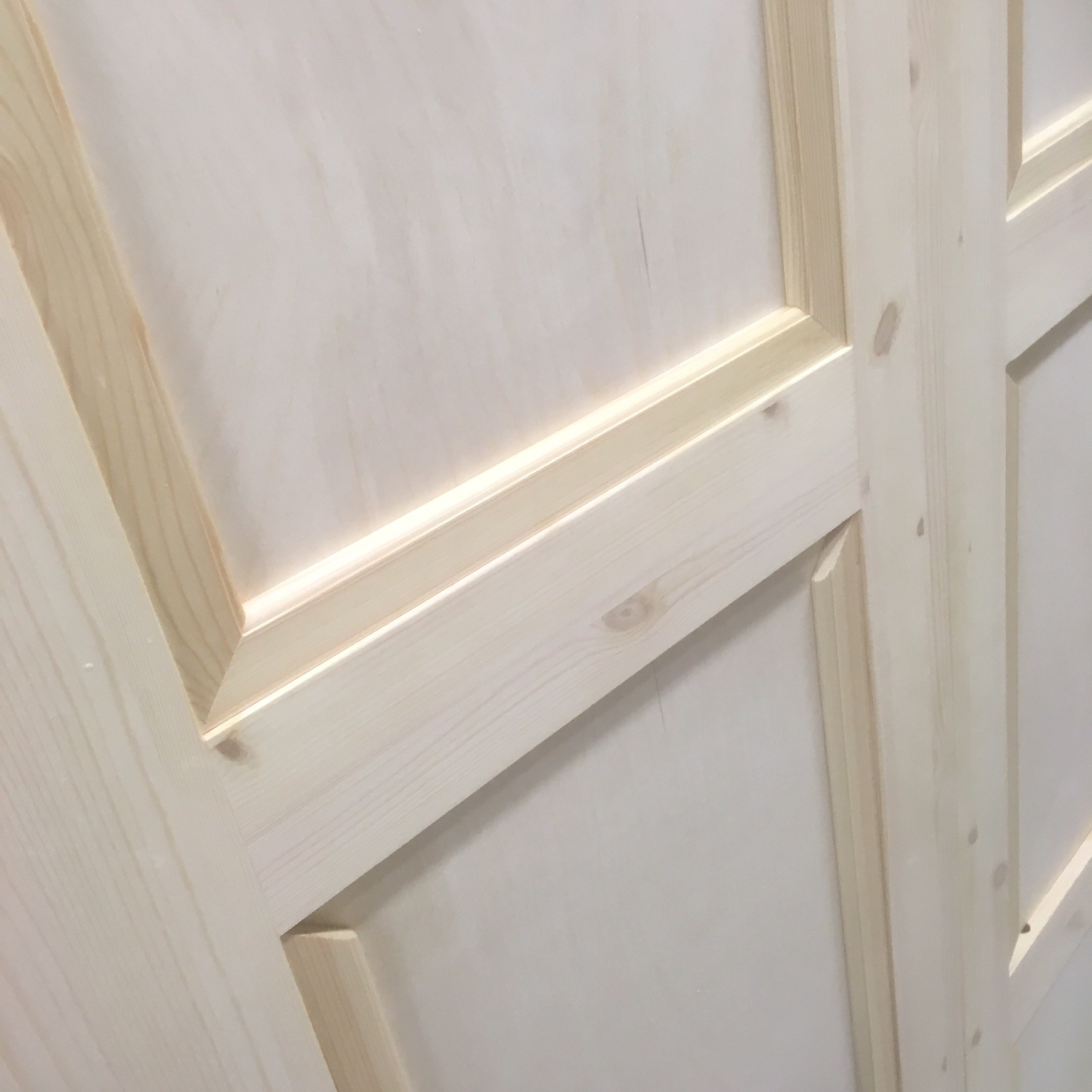

Det sista innan jag tyckte att det var kväll var att skruva ihop ramen för glaset.

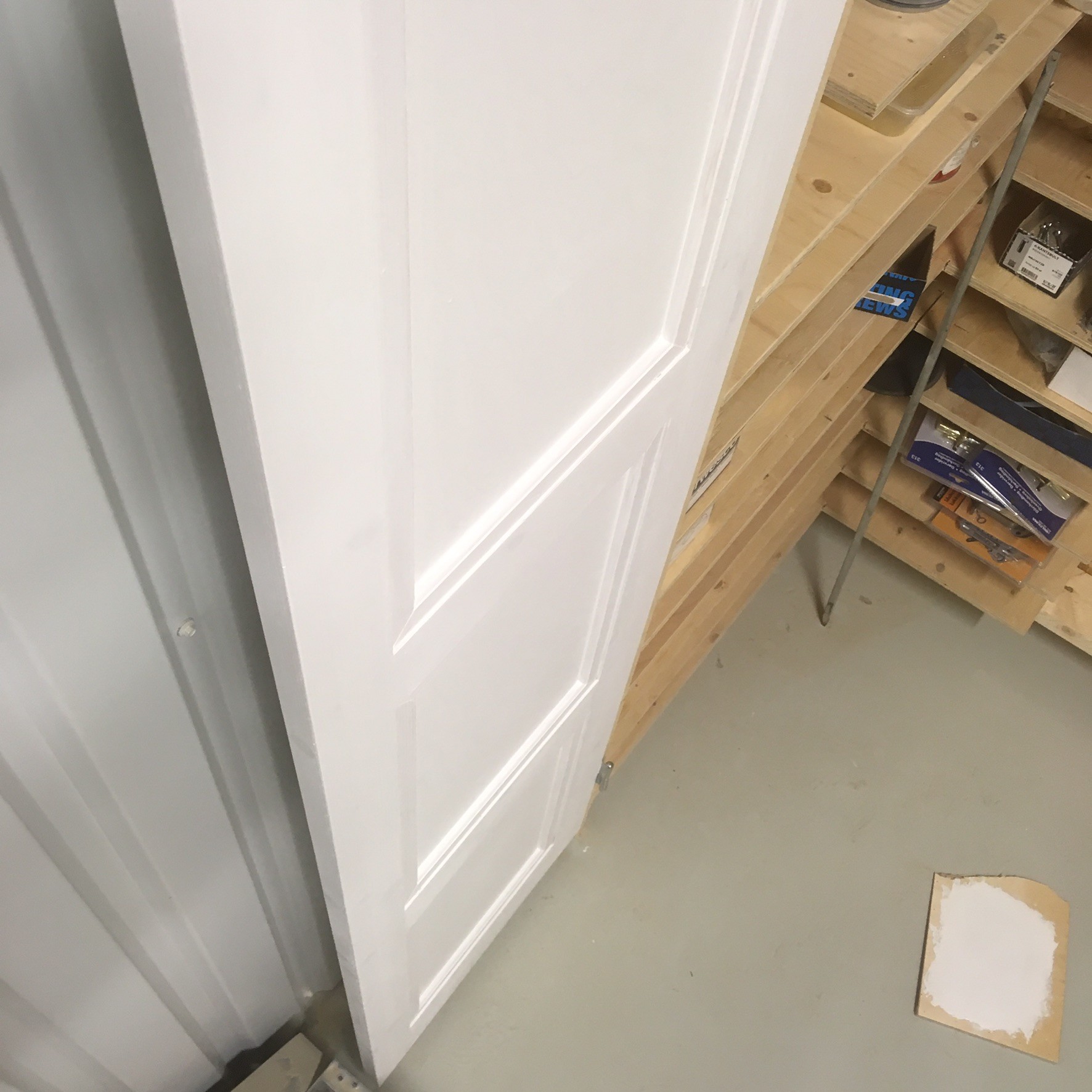

I morgon gör jag lister, fräser in beslag, putsar och målar.

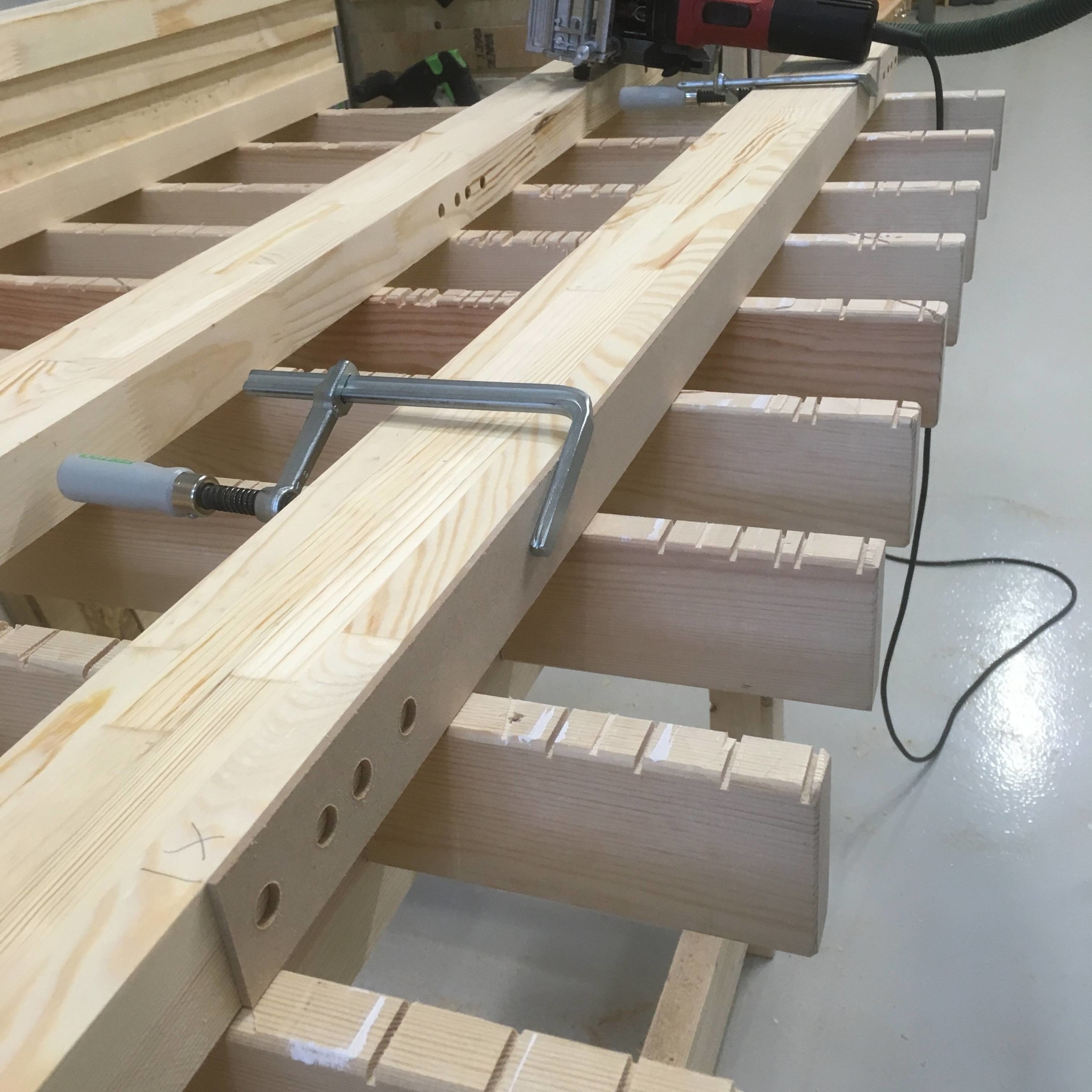

Mvh Findus
En garderobsvägg med drag av optisk villa.
Gjorde en snabb handskiss för att sälja in iden.
Dörrarna är väldigt lätta. 27mm fururam med infrästa speglar av 9mm plyfa.
Tillräckligt med plats för 85mm Assa-gångjärn.
Sågade in lister. Profil och mått samma som för de andra dörrarna i lägenheten.
Limspikade med pins. 18mm är lite vågat när både list och underlag är 9mm. Lösningen är att hålla pickan lite snett för att pinsen inte skall gå igenom.
Grunmåla, spackla, foga, slätstryka. Snabbaste sättet att måla snickerier med bra resultat.
Monterade i dag
. Blev lite Reutersvärd-vibbar. Höjden är avpassad efter öppningen. Listen över garderobsdörren sitter på exakt samma höjd som den i rummet. Ögat kan inte bestämma sig för om dörre är vikt runt hörnet. Coolt.
Mvh Findus

Fuskat med 27mm furufog. Fingerskarvad "snickeriskiva". Tillräckligt dött om man synar bitarna lite
Massivt olimmat kan också gå om det är fint virke. Det är innerdörrar så jag behöver inte kalkylera med olika temperatur och fuktighet på ut och insida.
Mvh Findus
Mvh Findus
Aha, det var ju smart att utgå ifrån sådant virke. Jag gjorde några garderobsdörrar av planhyvlad furu från brädgården och av dessa har kanske 2 av 5 slagit sig mer eller mindre.
