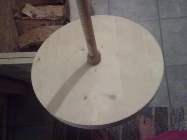

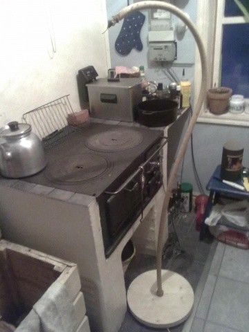

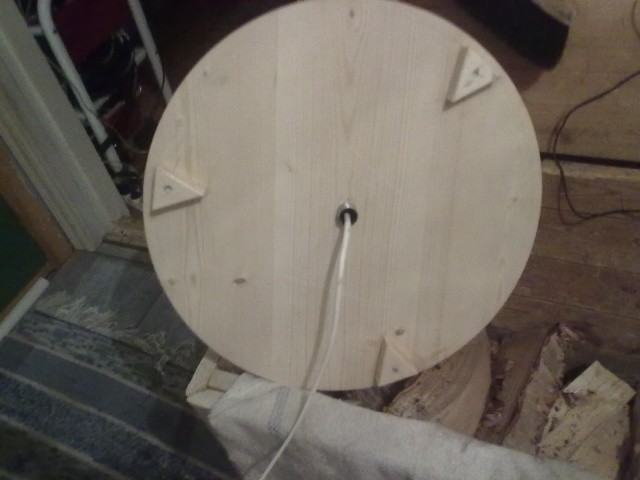

Hur var nu det där med kvistlack? Denna fot ska jag spackla med sandspackel. Den ska lackas med sprutspackel samt satin svart, så den måste vara totalt slät.
Tror ni det håller mot kådan, eller ska jag kvistlacka den åxå för att va säker?
Och visst dög vanligt "vitlim" som kvistlack?
Edit: Visst ska den grundas före spackling?

Det är aldrig fel med ett lager shellac,kvistlack alltså. Det spärrar mot kåda och går att måla och lacka med vad som helst utan problem.
/B
Grunda den först med alkydgrundfärg och spackla den sedan med snickerispackel.
