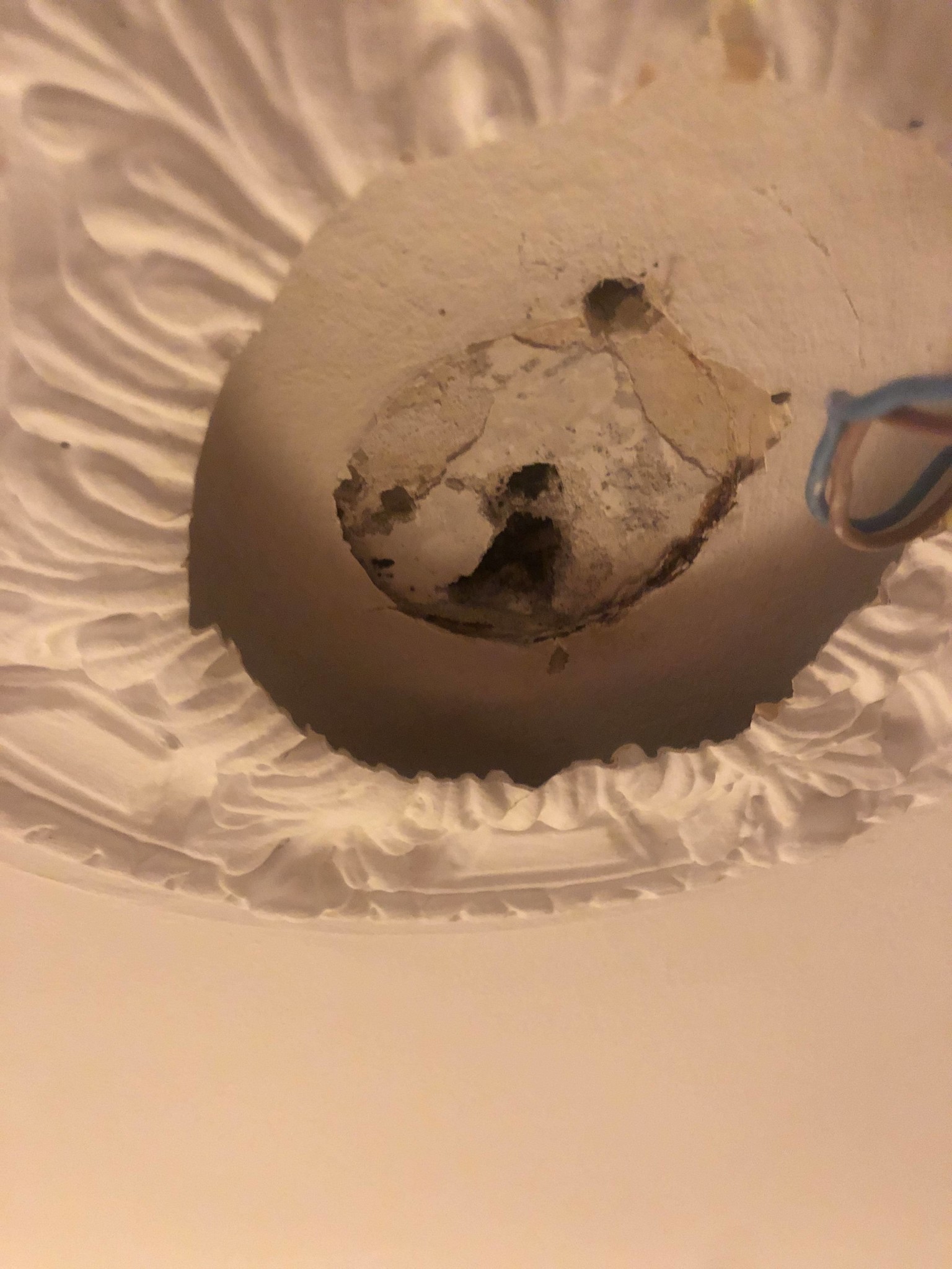

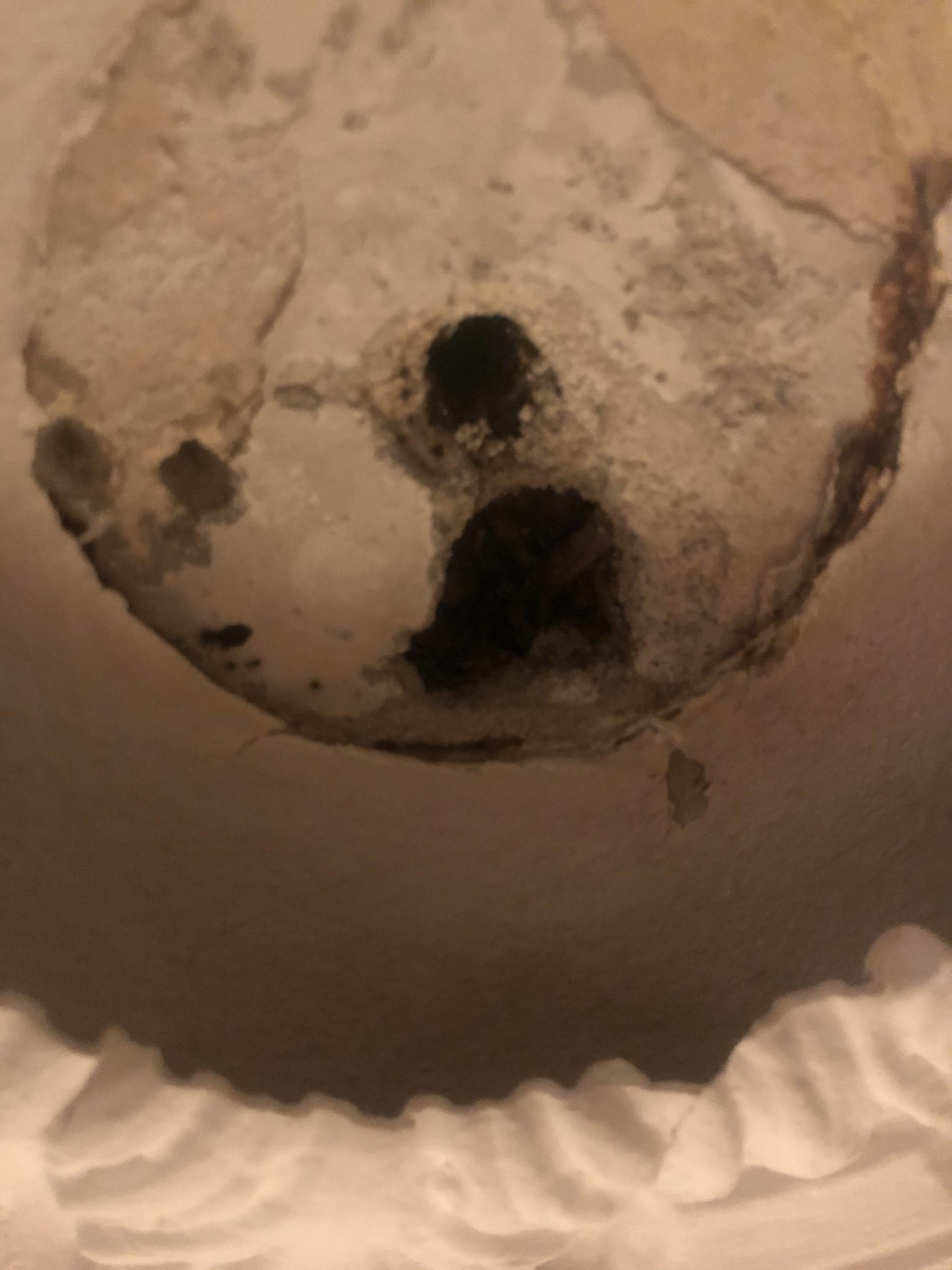

vi flyttade till ny lägenhet i ett hus modell äldre (byggnadsår 1762) och har kommit en bra bit på väg att få den dit vi vill ha den.
Bland annat ville vi sätta upp en lampa av modellen 2356 (här) som har en småbökig fästanordning i mitt tycke. Men fin är den.
Hur som haver började jag ta väck takrosetten som var i plast, ta bort den gamla takkroken som satt i en metallbricka (ca 5 cm i diameter), borrade och satte plugg som jag gav en dos lim i botten för att vara på säkra sidan.
När jag ska fästa upp fästanordningen så märker jag att ena skruven uppför sig lite märkligt, kändes nästan som när man borrar i gipsskiva och skruven bara snurrar utan att bita. Pausar, och kollar och märker att pluggen släppt helt, och att en stor mängd tak runt hålet *också* har lossat.
Så nu står jag med ett svingammalt tak med ett stort hål i och har ingen aning om hur fasiken jag ska lösa det här.
Bilder:
Min första tanke är att rensa bort allt löst bös, och sen spackla upp hela hålet och göra om håltagningen och sätta ännu grövre plugg men jag vet inte riktigt om det är rätt tänkt.
Det är i ordning från yttre lagret: gipsskiva, någon form av puts eller liknande, vass och sedan träbjälklager

Ett gammat tips som funkar i trä
Rensa ut dåligt material , tälj till en passande träplugg ,kapa färdigt i rätt längd och doppa i trälim , knacka in pluggen med en hammare
Vänta en timme så är det bara att skruva (ev förborra)
Jag testade the quick and dirty-förslaget av falkn - och det funkar asbra.
Man (jag) borde göra det mer ordentligt men vi totalrenoverade lägenheten på 5 veckor utan hjälp (bortsett från eldragning) så jag känner mig också lite ...färdig med att göra allt ordentligt.
