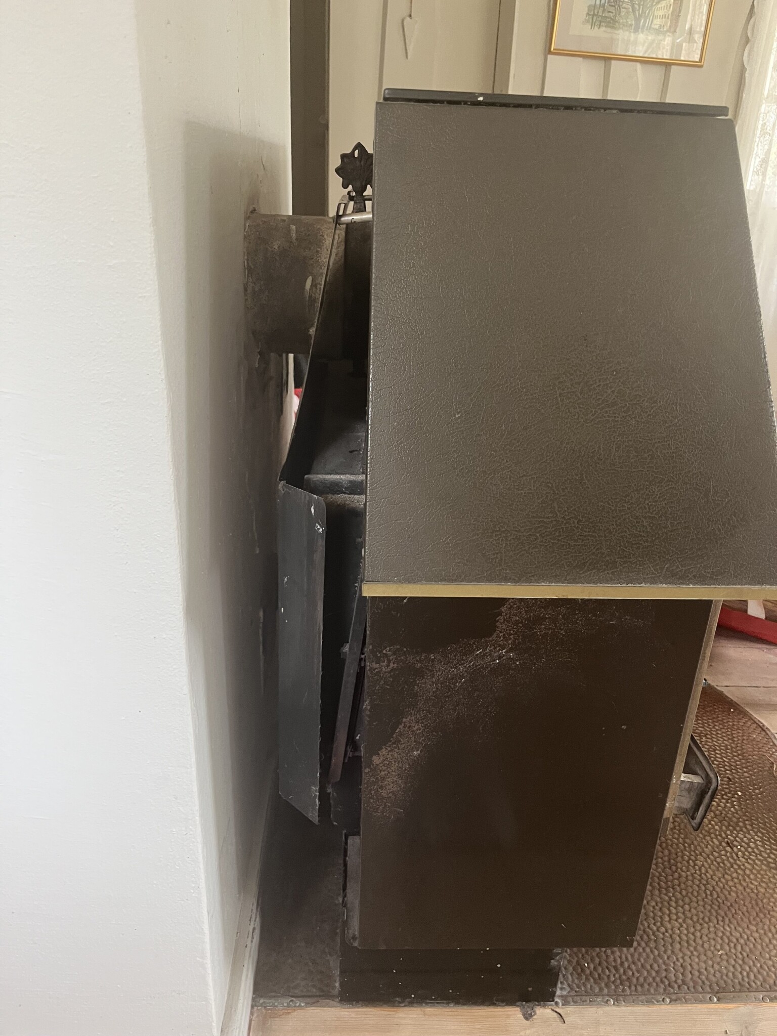

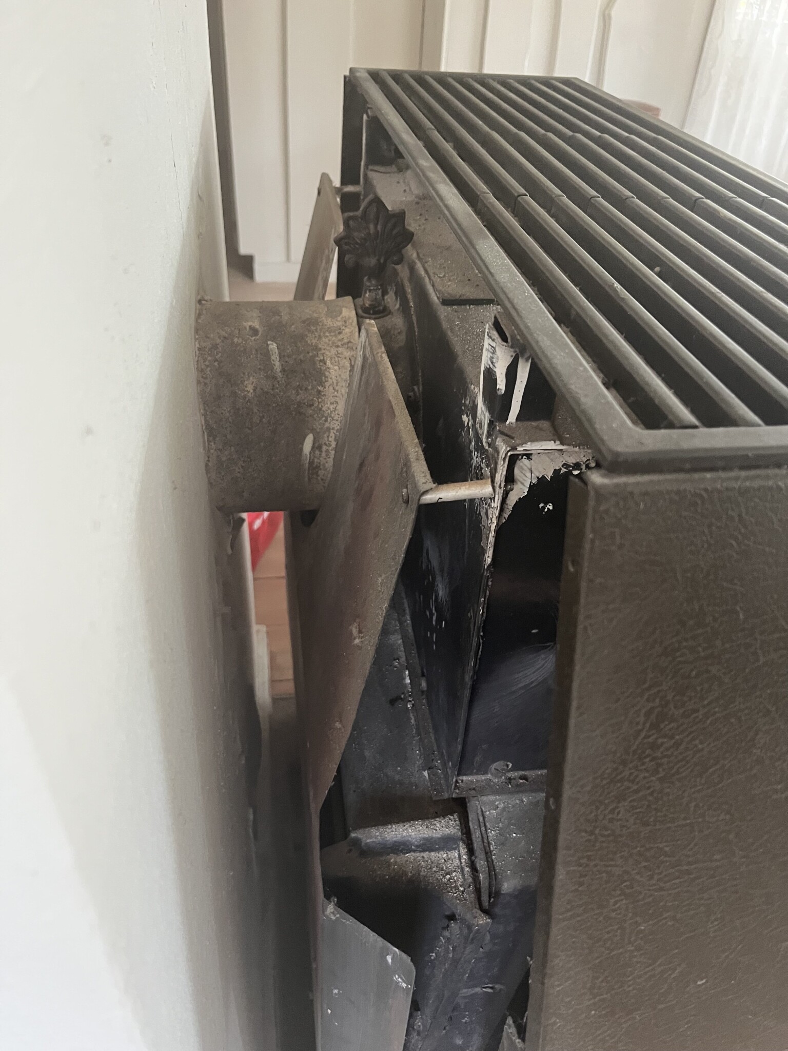

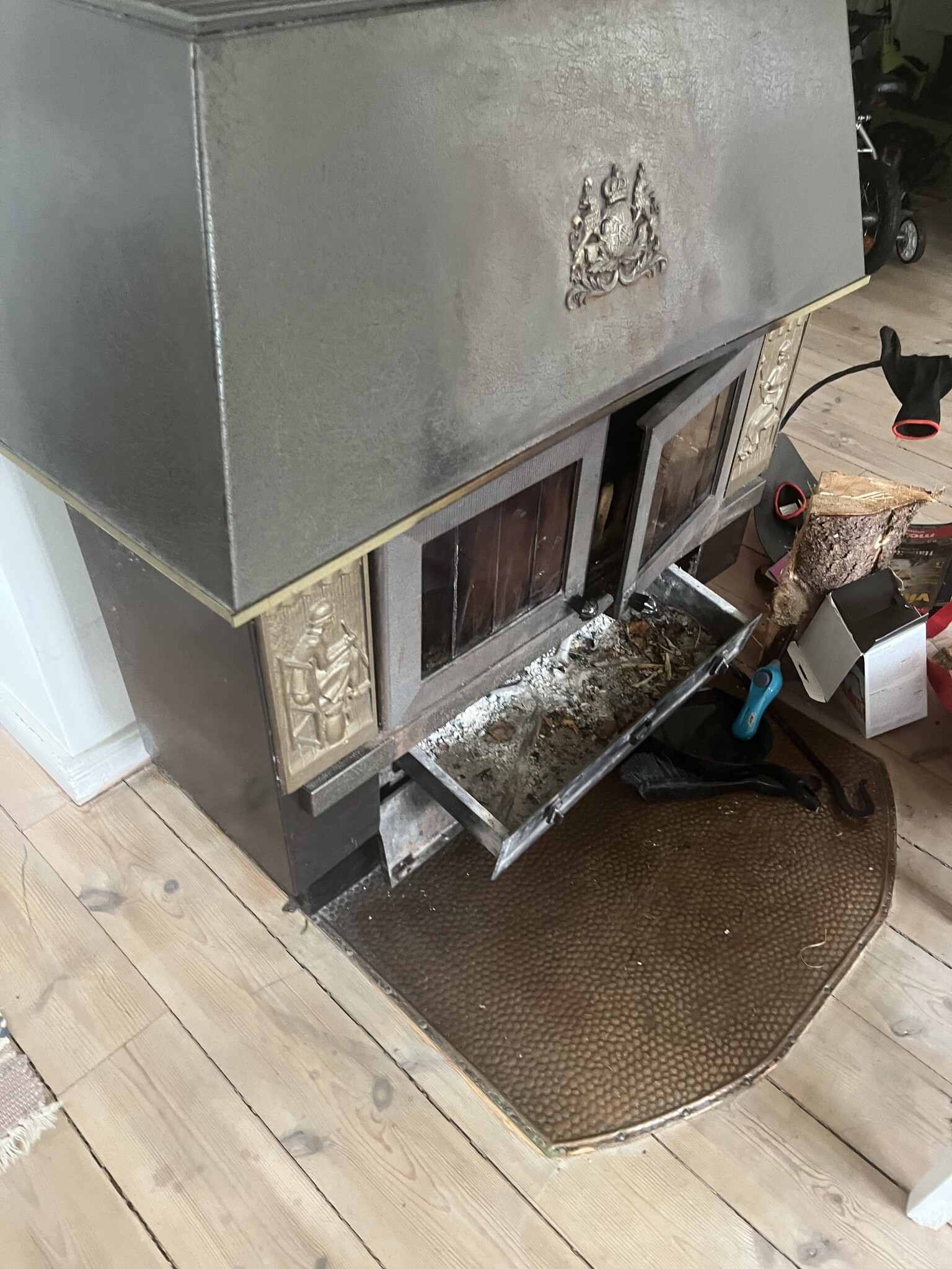

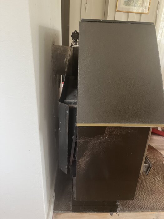

Denna kamin har gjort sitt nu och ger ingen värme längre! En ny kamin ska sättas in i befintlig hål i väggen? Kom gärna med förslag på vilken kamin som kan funka! Misstänker att det blir dyrare och krångligare om man måste göra ett byt hål för nya anslutningen?! Vad är bäst?
  • Gammal kamin med utsmyckat hölje och öppen lucka, placerad på trägolv med sotig insida synlig. Vedträn och verktyg ligger bredvid.
  • Gammal kamin ansluten till en vägg, i ett rum med trägolv, som planeras bytas ut.
  • Äldre kamin inbyggd i hål i väggen, visar sliten och skadad yta. Söker råd för att byta ut och installera ny kamin.

Vermont Castings gör förmodligen de bästa kaminerna i världen. Vill du inte köpa amerikanskt kan du kika på Byskeugnen, Dovre, Morsö eller Westbo
Hur mycket kommer Du eldar? Vad är syftet med edningen? Myseldning, eller som primär värmekälla? Hur stor uta skall den värma? Har Du något max budget?
Och på vilken höjd är anslutningen nu?
Ca 80 cm
Eldar mest sep okt nov då det är en sommarstuga! Sen april och maj lite grann. Syftet är då uppvärmning. Den ska värma ungefär 85 kvadrat
