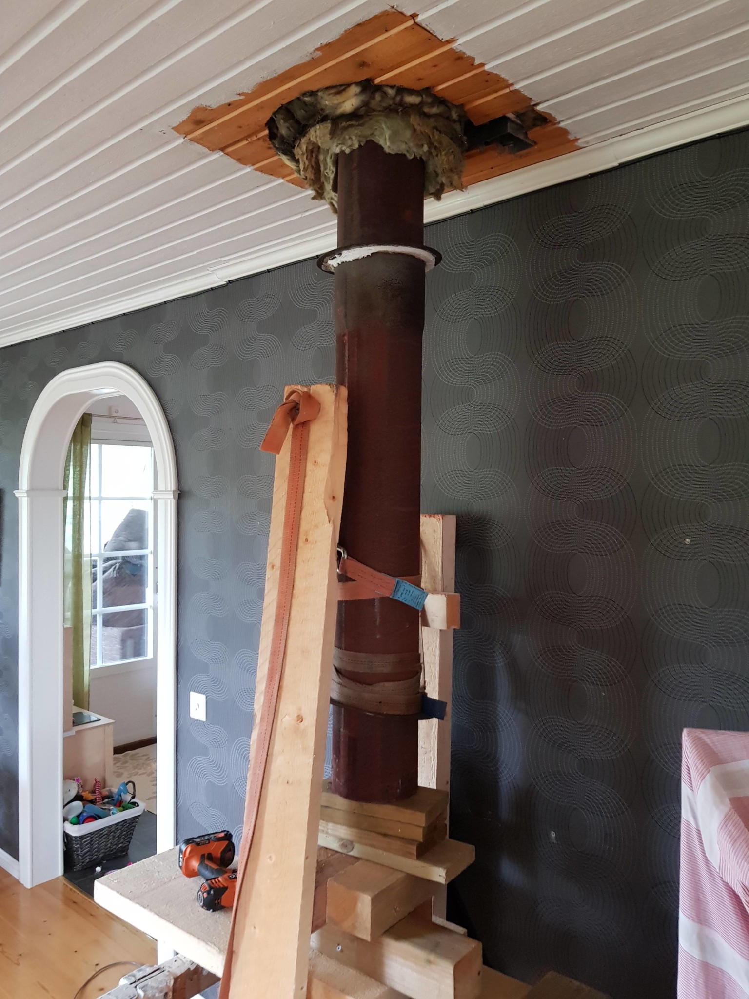

Vi ska byta ut våran kamin. Har tagit bort den gamla. Lite krångel blev det men nu är den gamla skorstenen uppallad och säkrad. Det är en äldre premodulskorsten med sektioner som enligt sotarn var ok. Jag har tagit bort isolering så nu hänger enbart det inre röret kvar i rumsdelen. Frågan nu är att använda den befintliga skorstenen och enbart ha en övergång nere vid kaminen. Isolera och låta en plåtslagare göra ett snygg rör runt om. Alternativ två är att köpa en ny färdig premodulsektion och lägga övergången vid taket i vardagsrummet. Det som finns idag är betydligt klenare än den modell jag har idag men enligt premodul ska det nya röret klara 140 kg vilket motsvarar ca 7 m med det gamla röret.
Alternativ 3 är köpa helt nytt skorstenrör.
Är mest sugen på alternativ 1 med tanke på vad jag tror är lättast och kanske mest prisvärt. Frågan är om det går att få det snyggt? Sedan alternativ 2 tror jag skulle bli snyggast men kanske lite krångligare. Alternativ 3 vill jag helst slippa då var har ett högt 2 planshus. Någon fler som har gjort detsamma och om inte vad skulle ni göra? Tacksam för svar!

Passar det gamla använd det , finns övergångar för olika dim , isolera och fixa en snygg yta ,
går ju faktiskt att få i ett par kulörer , svart vitt rött , finns även färdiga som isolerfirmorna har
i aluminium , fälls runt och poppas eller skruvas ihop , dom används utanpå armaflexisolering till kylrör

Det är det som jag också var inne på. När jag tillslut kom på en idé var det inte så svårt att lyfta och få bort kaminen och tänkte att det borde vara på samma sätt om man sätter en övergång på den nya och sedan lösa det som du beskrev.
Det var det att återförsäljaren tog en knepig liknelse att man inte köper en ny Volvo med en gammal motor. Men utan att alls vara en kaminexpert så tycker jag inte det är samma sak. Men vad vet jag?

Klart du kan använda skorstenen om den har tillräckligt innermått enligt nya kaminen, samt att nya kaminen får rätt avstånd till brännbart.,
Liknelsen med ny bil och gammal motor stämmer inte, Säljaren vill bara sälja en till skorsten.
Kolla med sotarmästaren på din ort då det är han som bestämmer i slutändan vid installationsbesiktningen.
