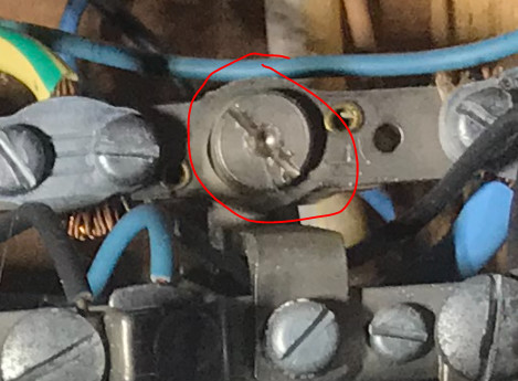

A Avemo skrev:
Jordskenan sitter på två byglar. Den högra av dessa byglar har en skruv som kan förbinda den med nollskenan. Den skall vara dragen så att skenorna är ihopkopplade under förutsättning att centralen matas med 4 ledare och det inte finns jordfelsbrytare.
Jag tycker inte att centralen ser så farlig ut. Vad som är förskräckligt är skarven på kabeln. Skärmen är oxiderad och oskarvad. För att det skall fungera med jordfelsbrytare måste jordskena och nollskena kopplas isär. Skärmflätan skall användas till jord och den blå ledaren till nolla. Det finns en del fallgropar i att koppla in en jordfelsbrytare. Så se till att du är helt säker på att allt är rätt innan du slår på något.
Men om jag kopplar ihop skärmtåtarna och ansluter flätan till en separat jordskena; då bör väl flätan och nollkabeln även separeras i mätarskåpet? Annars känns det som mittemellan fyrledar- och femledarsystem.
Nej nej nej nej, ta det sakta nu. Du ska inte separera någonting i mätarskåpet.
Du har just nu TN-S ifrån mätarskåpet i din kabel till uthuset. (Det är för övrigt den mellersta kabeln eftersom jag ser en gammal utgående kabel allra längs till vänster i bild som är kopplad TN-C.)
Det innebär att du ifrån denna punkt i mätarskåpet måste behålla TN-S, dvs separata N- och PE-ledare. De får inte kopplas ihop.
Skarven av kabeln är gjord av ett riktigt stolpskott. Den måste åtgärdas. Klipp upp kabeln, skala fram frisk koppar och skarva. Sätt i en ny bit om inte ändarna når varandra.
När detta är åtgärdat ska du se till att inkommande N-ledare är kopplad till N-plinten i elcentralen, och att inkommande PE (den koncentriska ledaren) är kopplad till PE-plinten.
Edit: Det ser ut som att elcentralen var tänkt att matas TN-C då inkommande blå ledare verkar gå till PE-plinten? Det innebär att centralen trots allt är TN-C-matad ifrån den usla skarven. Så kolla detta noga.
Därefter kan man separera N- och PE-plintarna genom att lossa på inringad skruv. Kontrollmät vid behov. Det måste man då göra genom att lossa på inkommande N-ledare.
Närbild av elinstallation med fokus på en felaktig skarv markerad med röd cirkel och anslutna kablar.
Till sist ska det kontrolleras och kontrollmätas. Du måste vara 100% säker på att du har fungerande N och PE fram till centralen.
andrho

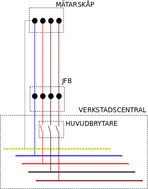

Om jag förstått det rätt är det en sådan här installation som TS vill få till. Skickligt dechiffrerat från bilderna!
Schematisk bild av en elektrisk installation med matarskåp, JFB, verkstadscentral och huvudbrytare.
Logad och 3 till
Perfekt! Så satt jag och ritade att det borde vara men din blev mycket snyggare!
