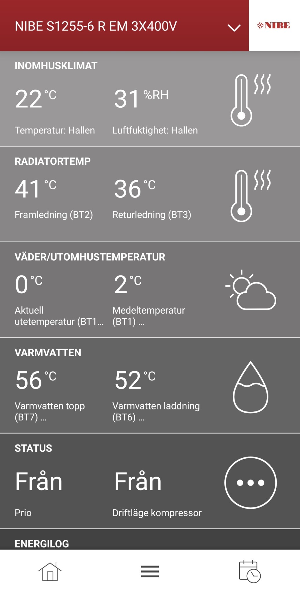

Hej, vi har installerat nytt vp Nibe s735 och nya radiatorer på övervåningen . Vi har kall golvvärme samt radiatorer trots att huset är byggt 2017 . Kan någon förklara till mig vilken kurva ska man ha för att få värme både på övervåningen och nedervåningen?Rörmokaren som installerade värmepumpen och radiatorer säger Kurvan ska vara 6 förskjutningen -2 .
Tack på förhand!
Finns det någon golvvärmeshunt?
Hur är allt ihopkopplat?
Vilken framledningstemperatur är det?
Var i landet finns huset?

Hej !
Vi finns i Sörmland.

  • Skärmbild av NIBE värmepumpsapp, visar inomhusklimat, utomhustemperatur, varmvatten och ventilation med specifika temperaturvärden.
Börja med att ta bort eller flytt ned Smartguide och lägg till status så du ser vad VP håller på med.
Om du inte är blytung på varmvattnet kan du schemalägga den produktionen till ett par tillfällen per dygn eller typ natten.
Då kan VP jobba med värmen under längre tid.
