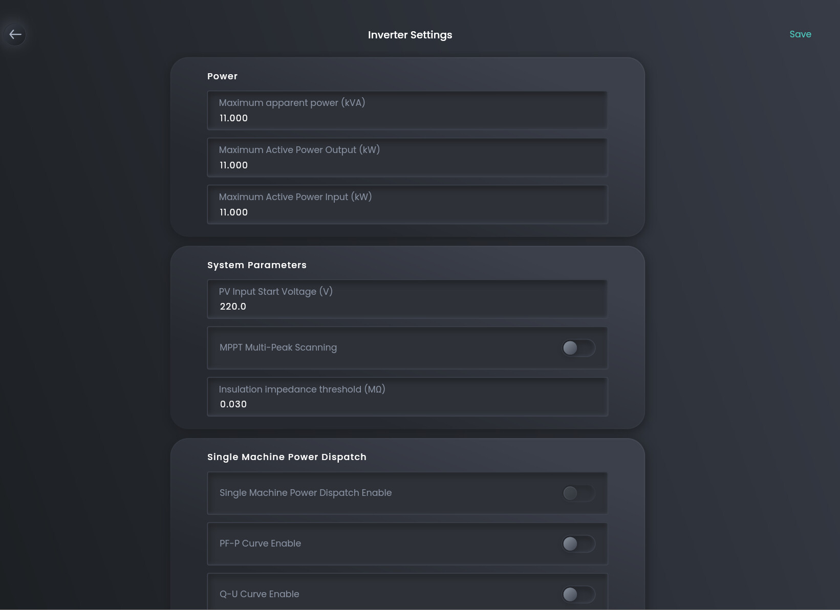

Uppdatering: 2 riktigt fina dagar med klarblå himmel och sol.
Vet inte vad som hänt men anläggningen gick aldrig upp i 7kW i effekt under hela dagen.
Producerade 42kWh/dag ganska exakt på dessa 2 dagar.
Har jag 31st sådana dagar i juli betyder det att jag når endast 1302kWh mot
vad offerten säger 1500kWh.
Jag vet inte om dem varit och pillat på inställningar i växelriktaren som gjort
att den nu inte maxar på 9kW som den gjort tidigare.
Ska försöka få tag på någon imorgon igen då dem fortfarande inte återkommit.

Om det inte redan är gjort så be din installatör ändra startspänningen i växelriktaren till 180V. Den kommer som standard inställd på 220V av någon anledning.A antonijo skrev:Uppdatering: 2 riktigt fina dagar med klarblå himmel och sol.

Dåligt med uppdatering från min sida. Ber om ursäkt för det.
Anläggningen som jag skrev tidigare började fungera med alla 3 strängar.
Nu har jag även lagt till en extra panel på östra sidan så öst/väst har lika många paneler. 7 st var.
Det jag ser nu är att strängen drar igång mycket tidigare och det är förmodligen
pga lite mer utrymme i startspänningen.
Har även lagt till 2 batterier till i systemet så det börjar se bra ut. (32kWh)
Med tanke på mitt hems konsumptionsmönster (27k kW per år) så hade jag nog behövt 2 batterier till
alltså 48kWh totalt för att kunna parera höga priser under vintern och även kunna
klippa toppar i förbrukning för att hålla ner effekttarifferna som börjar nästa månad.
@På grön kvist Jag ska kontakta dem och fråga vad den står på tack!
Inte många kilowatt det rör sig om men man vill ju gärna ha det så optimalt som möjligt.
