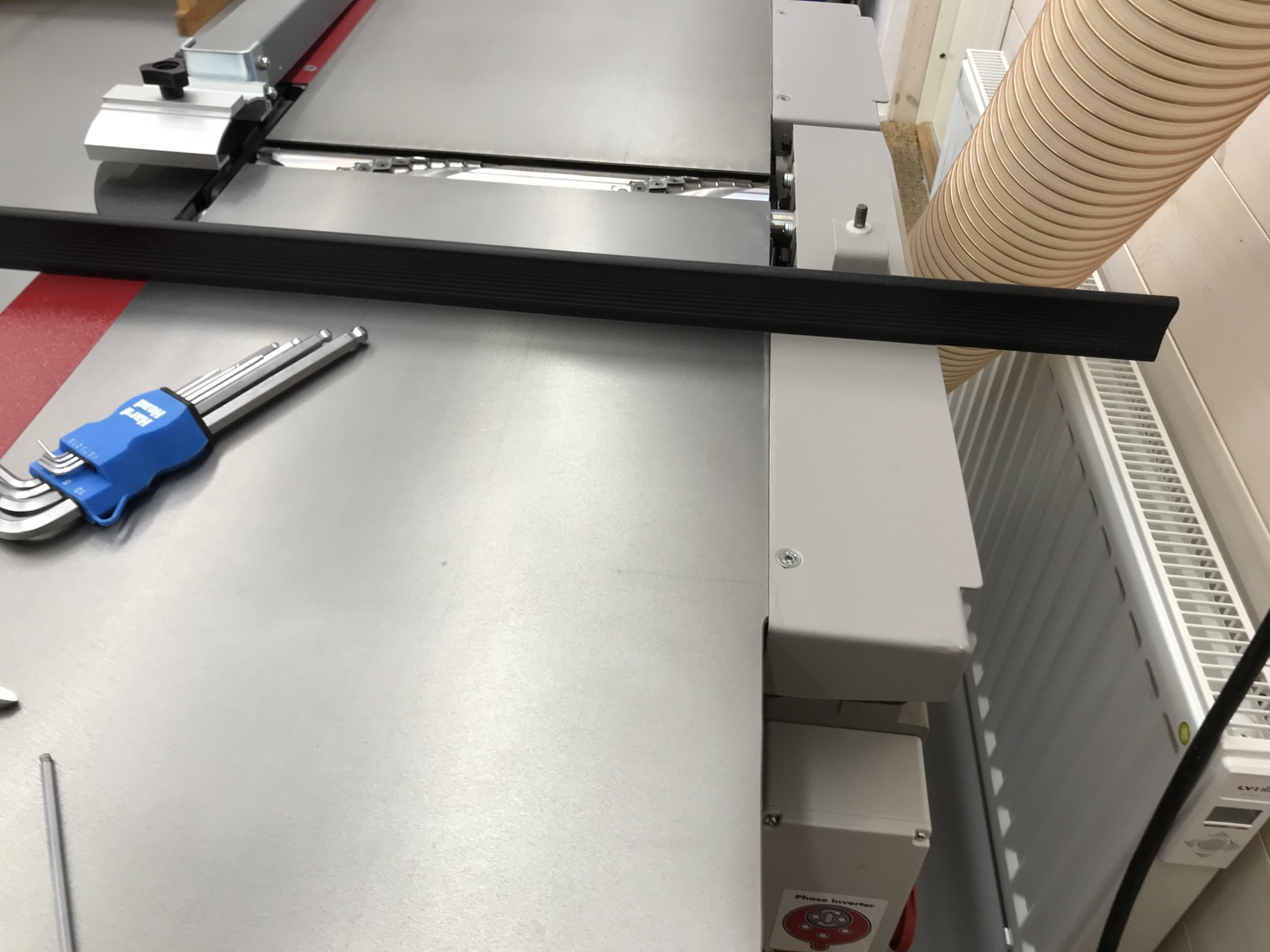

Jag var ute och kände lite på hyveln. Det flexar lite mer längst ut på anhållet om man inte spänner fast den på mitten men själva stödet i höjdled påverkas inte alls så rent teoretiskt borde man klara sig utan infästningen på mitten. Men det känns bättre när man drar åt där också, blir mer stumt, men riktningen på flexet borde som sagt inte påverka hyvelresultatet.

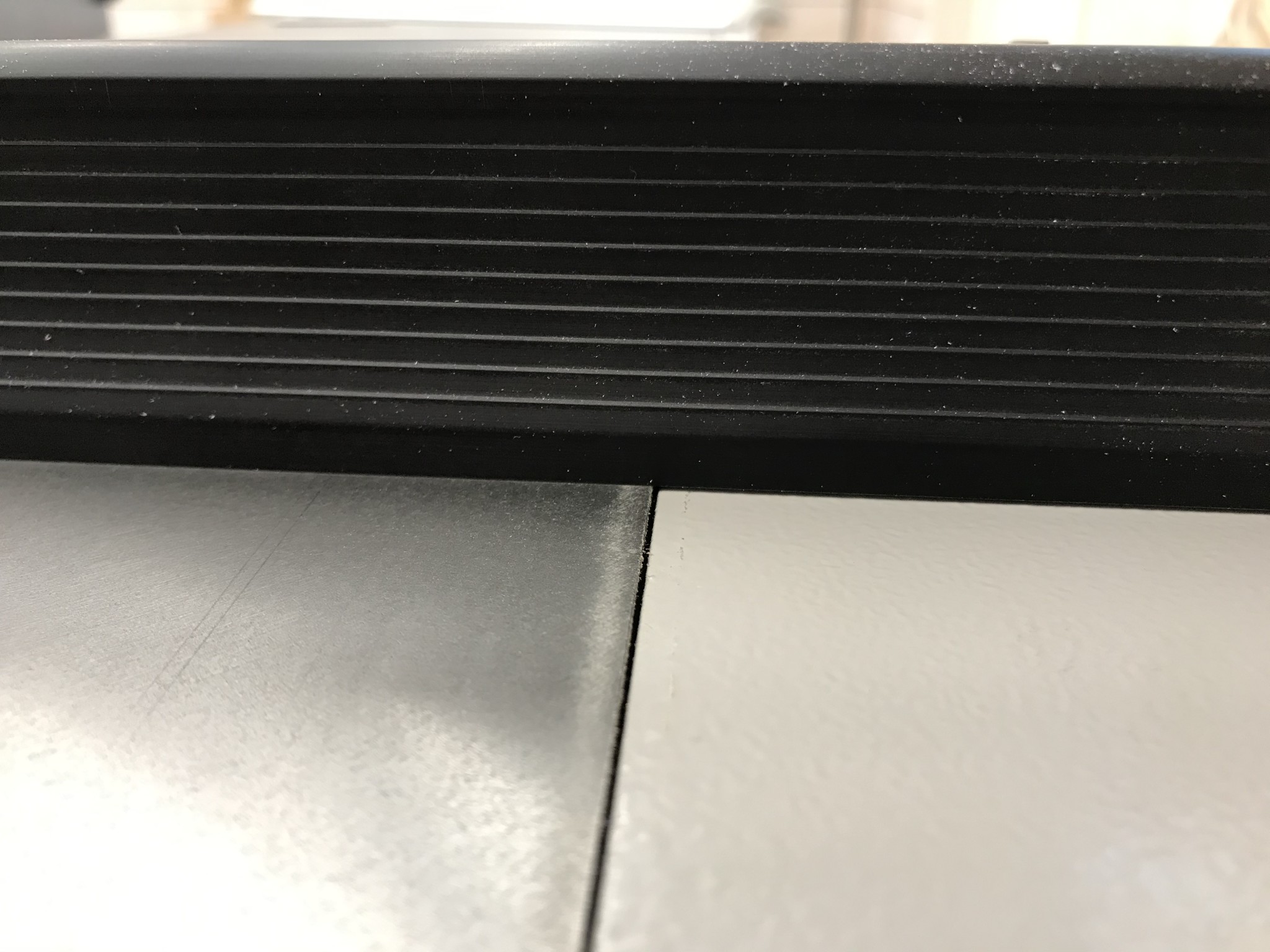

Upptäckte också varför jag har upplevt problem med att anhållsvinkeln ändras när jag för anhållet fram och tillbaka. Det ändras bara mellan 2 lägen. Anhållet glider på mitten på 2 plastbrickor som ger det stöd i höjdled. När dessa brickor kommer utanför själva gjutjärnsbordet så landar de på ett plåtskydd som är skruvat ovanpå högra gångjärnet och fjädern. Detta plåtskydd ligger ca 0,6mm lägre än inmatningsbordet och när man knuffar ut anhållet på detta så tippar det en aning och vinkelfelet inträffar.
Borde vara rätt enkelt att shimsa upp denna plåtdel så den hamnar i nivå med inmatningsbordet.
Dum konstruktion här. Plåtdelen har bara stöd ca 15mm närmast bordet, där skruvarna sitter. Resten hänger i luften så trots att jag shimsade upp denna del så flexar ytterkant ned om man för anhållet ända ut mot ytterkanten. Det blev således bättre men inte tillräckligt bra. Får väl helt enkelt låta bli att kantrikta precis där ute och komma ihåg att planrikta där istället (för att slita bordet och stålen homogent).

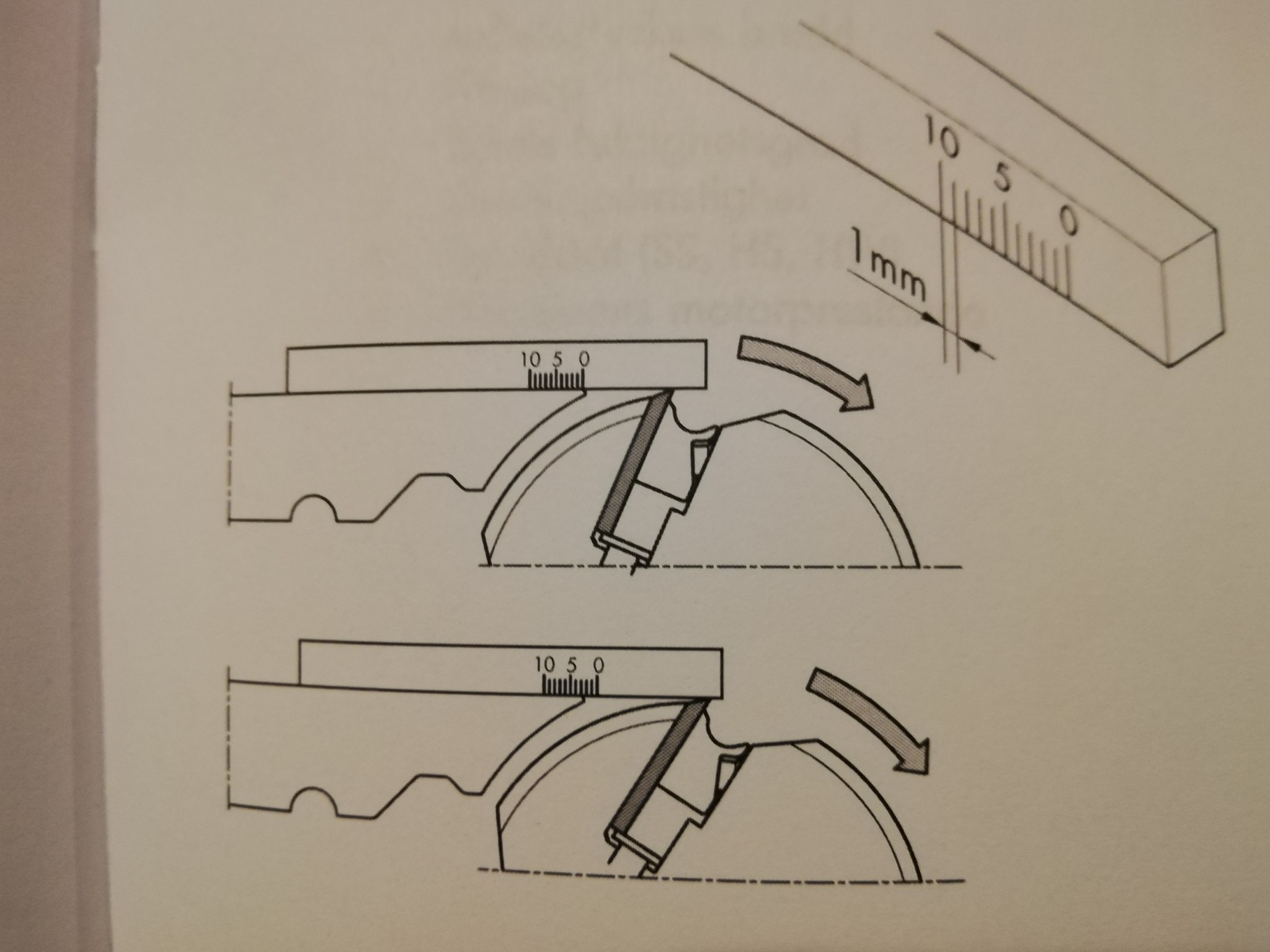

Ställer man höjden på utmatningsbordet likadant som om man har vanliga stål? Jag har alltid kört riktad planka som ska flytta sig 2-3mm, ungefär som i manualen. Är det samma regel för spiralkuttern? Ser inte varför det skulle va annorlunda men ville dubbelkolla då mitt utmatningsbord sitter högre än så, plankan flyttar sig inte alls.

Borde kanske låta bli att svara då jag inte har någon koll. Utgick från att hyveln var inställd rätt från början och den har alltid hyvlat som en dröm. Därför har jag aldrig justerat något, men utgår från att det skall vara som på en kutter med raka stål.Ola C skrev:

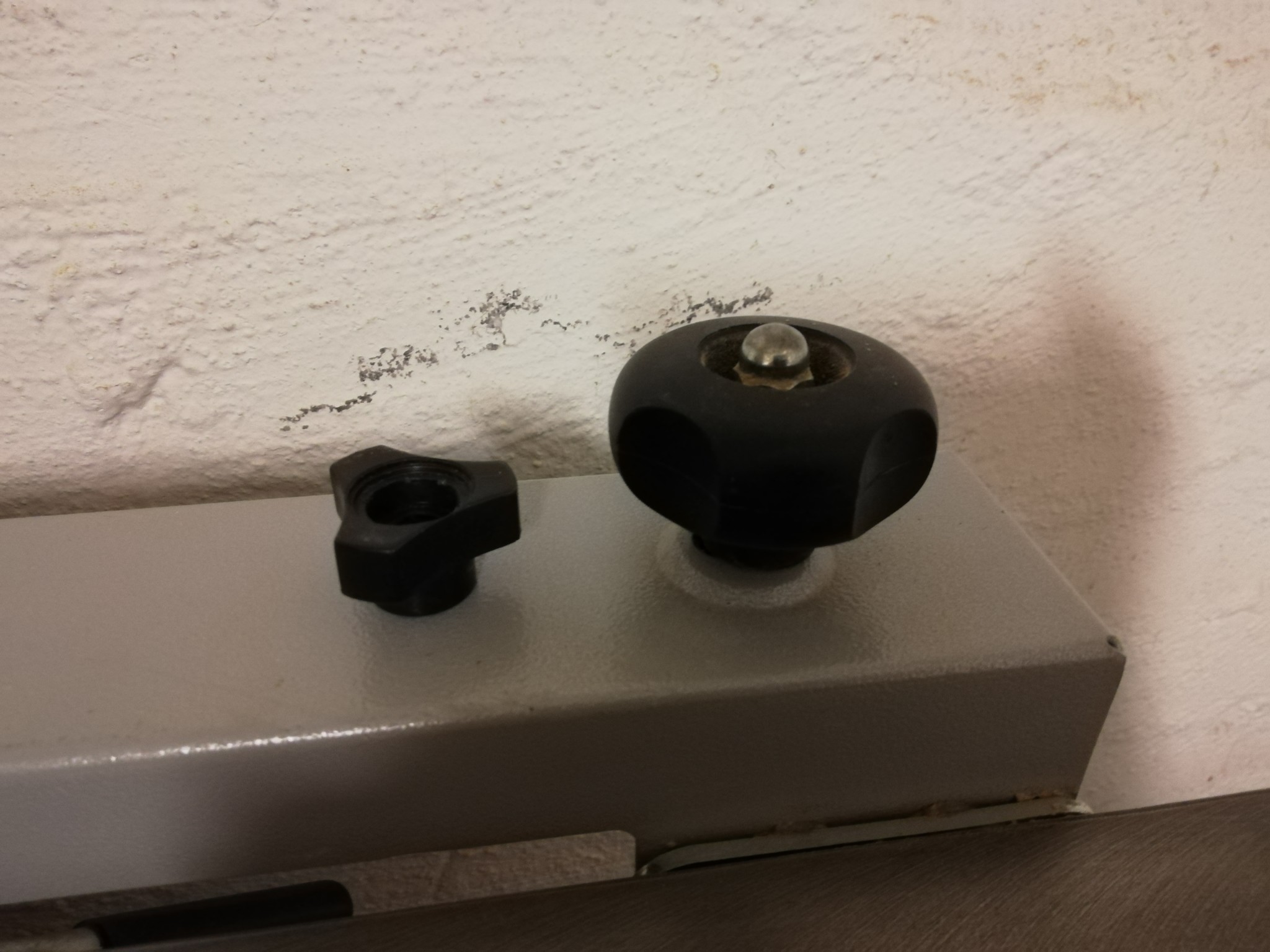

Produktutveckling!
....inte från Felders sida då utan från mig

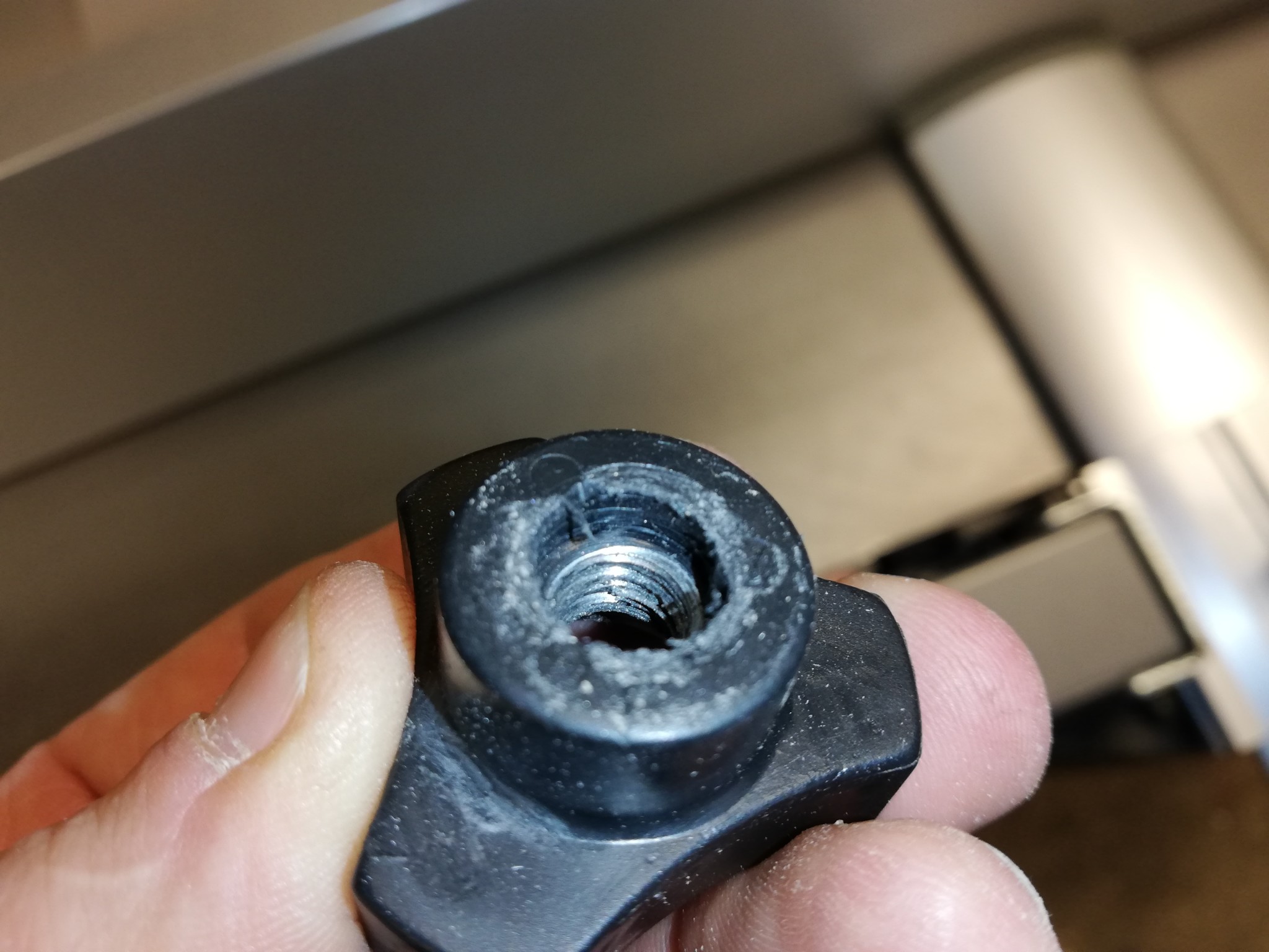

. Mycket är aningen bättre på nya a3-31an men det verka som pengarna va slut när de skulle göra nytt vred till kutterskyddets höj- och sänkning. Nya vredet e rejält plastigt o taffligt o framförallt väldigt litet jämfört med gamla. Störde mig direkt på det.
Det väl meningen att man ska "hålla ner fjädern" (=trycka på kutterskyddet) för hand när man rattar på vredet men ibland har man bara en hand o nya vredet och dess ca 3 varv gänginsats löpte hög risk att bli gängsallad inom en inte alltför avlägsen framtid om man använde det för att skruva "mot fjädern".

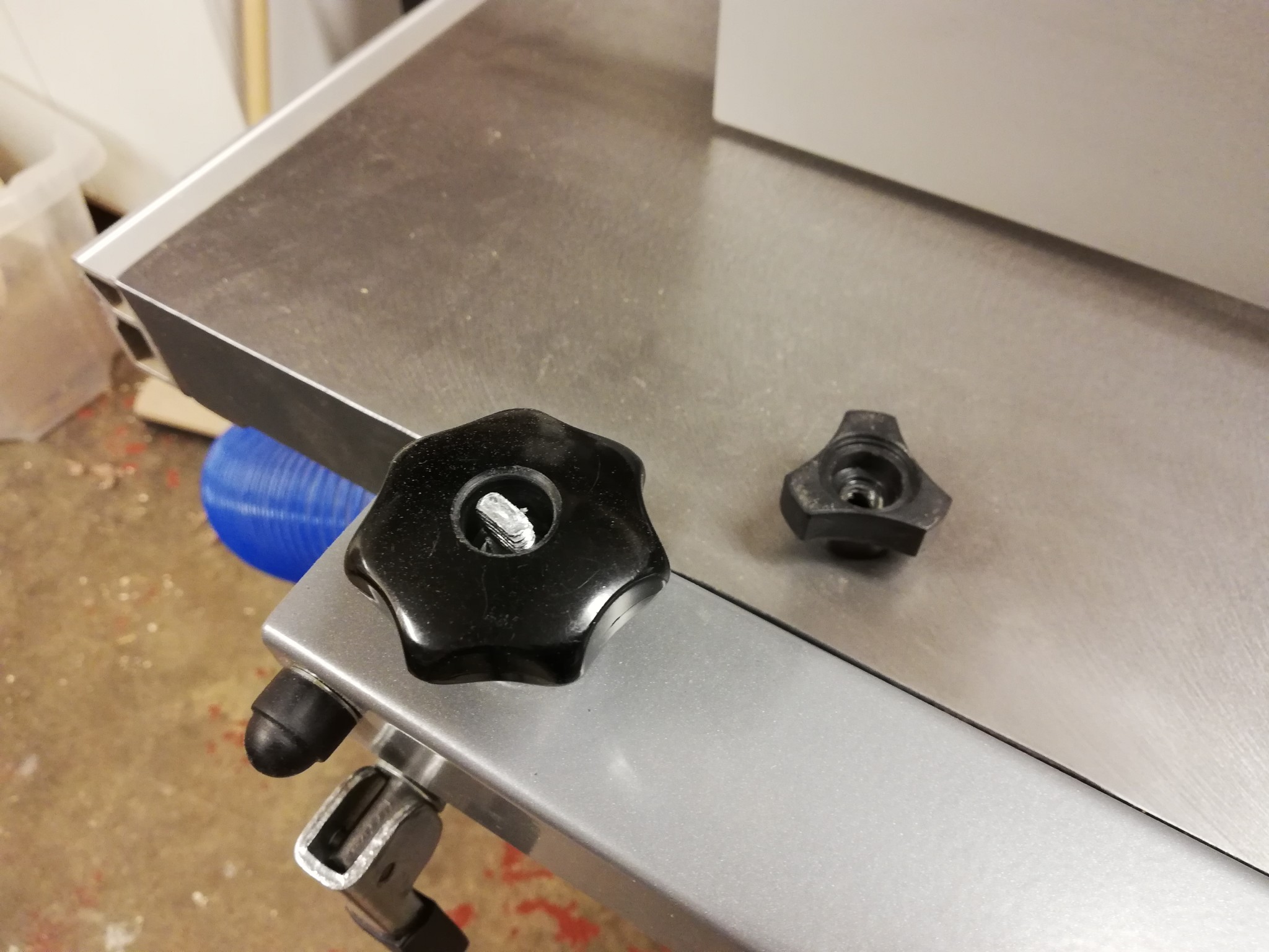

Så, gammalt hederligt bakelitvred från bra att ha lådan, 20mm gänglängd, uppborrat o fixat så den något udda biten gängstång får plats.
Nu e det bra snurr i vredet o funkar även att skruva mot fjädern. Ungefär lika bra som vredet på förra generationens hyvel.
Produktutveckling by Felder. Nya generationens vred till vänster gamla till höger
Begynnande gängsallad
Produktutveckling by Ola. Vred från bra att ha lådan moddat o monterat.
