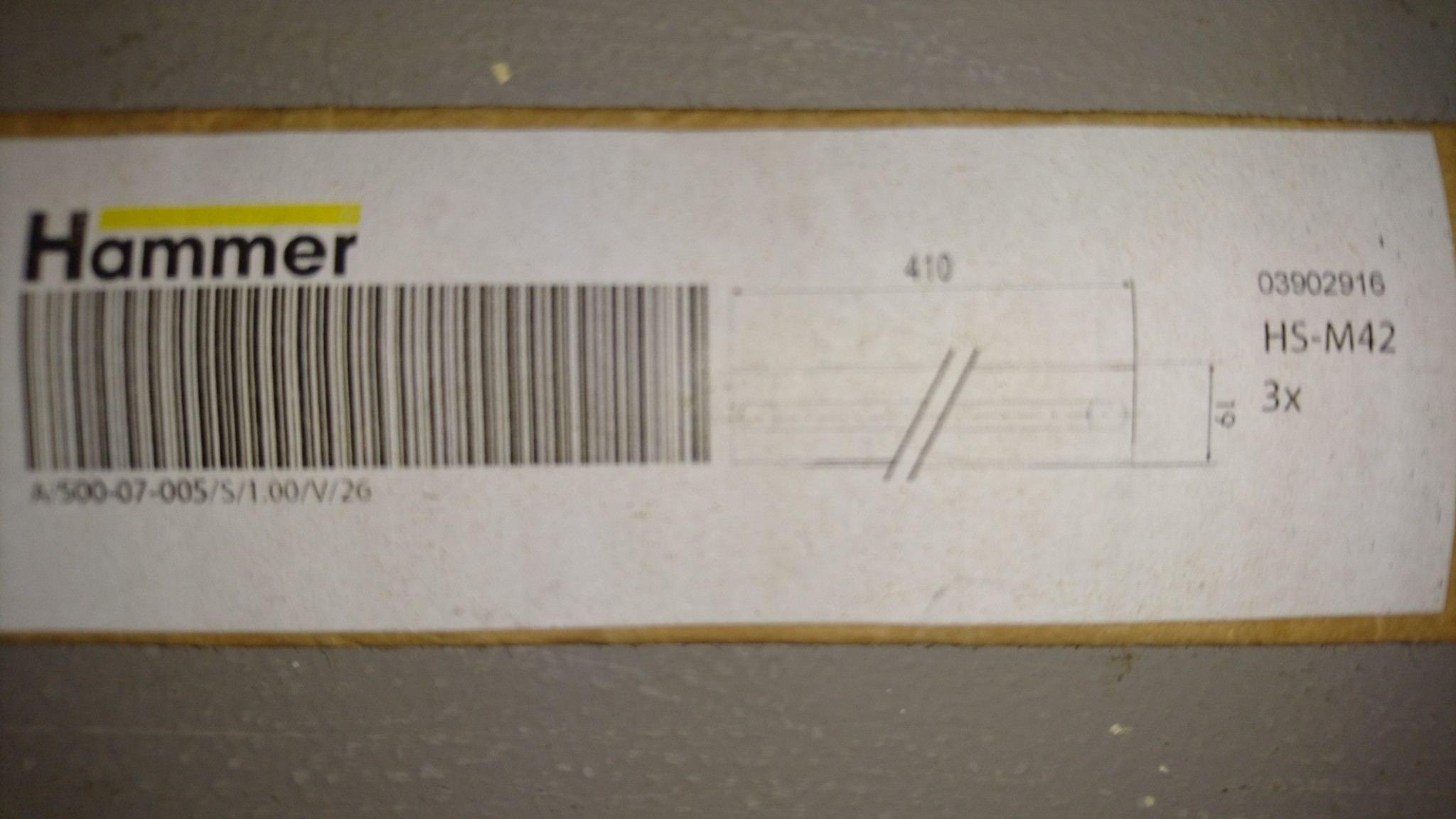

Som utlovat, detta är stålen jag har idag, inga hack här heller efter två år. ;)
Etikett på en stålprodukt märkt "Hammer" med streckkod, artikelnummer och storlek HS-M42 visande ingen ytskada.
Nä dom blir inte hackiga i förpackningen:geek:
...edit. Det där är dom dyra stålen, samma jag har på nu men knappt tycker är bättre än billighetsstålen maskinen levererades med.
Jag skulle tro att det är någon form av standard vändskär även i hammerhyvlarna.

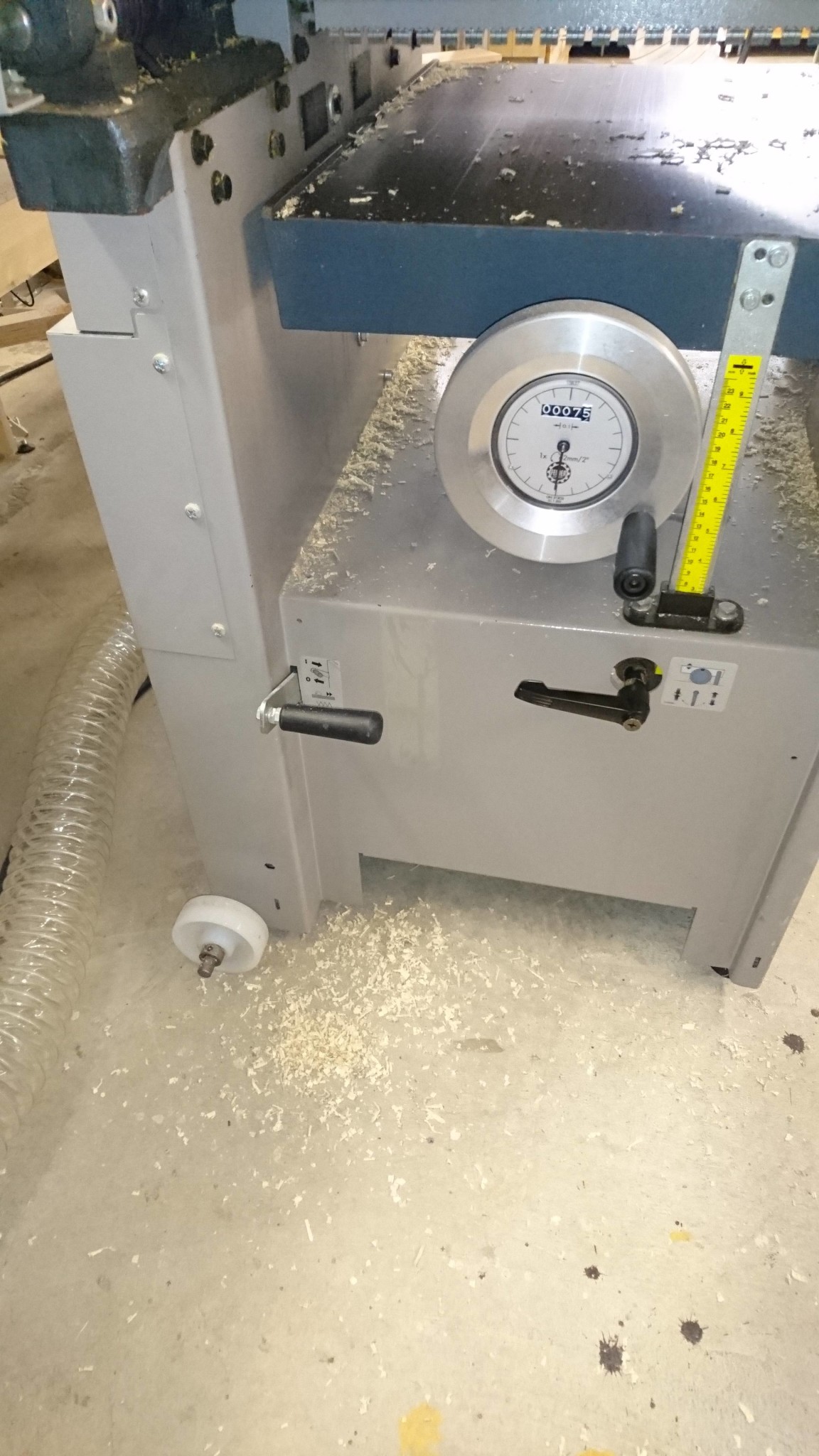

Hyvelmaskin med spån och sågspån runtomkring på golv och arbetsbord.
Vad är det för fnas som ligger runt hyveln?

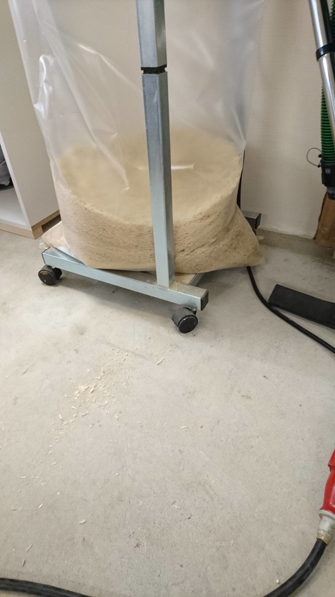

Och säcken här var konstigt nog full av samma sak så den fick jag nyss byta men det fortsätter att komma mer.
En nästan full, genomskinlig säck på en rullvagn inuti en verkstad, fylld med spån och sågspån på golvet runtomkring.
Ola C och 1 till
Damm? Brukar jag också hitta på prylar jag inte använder..
