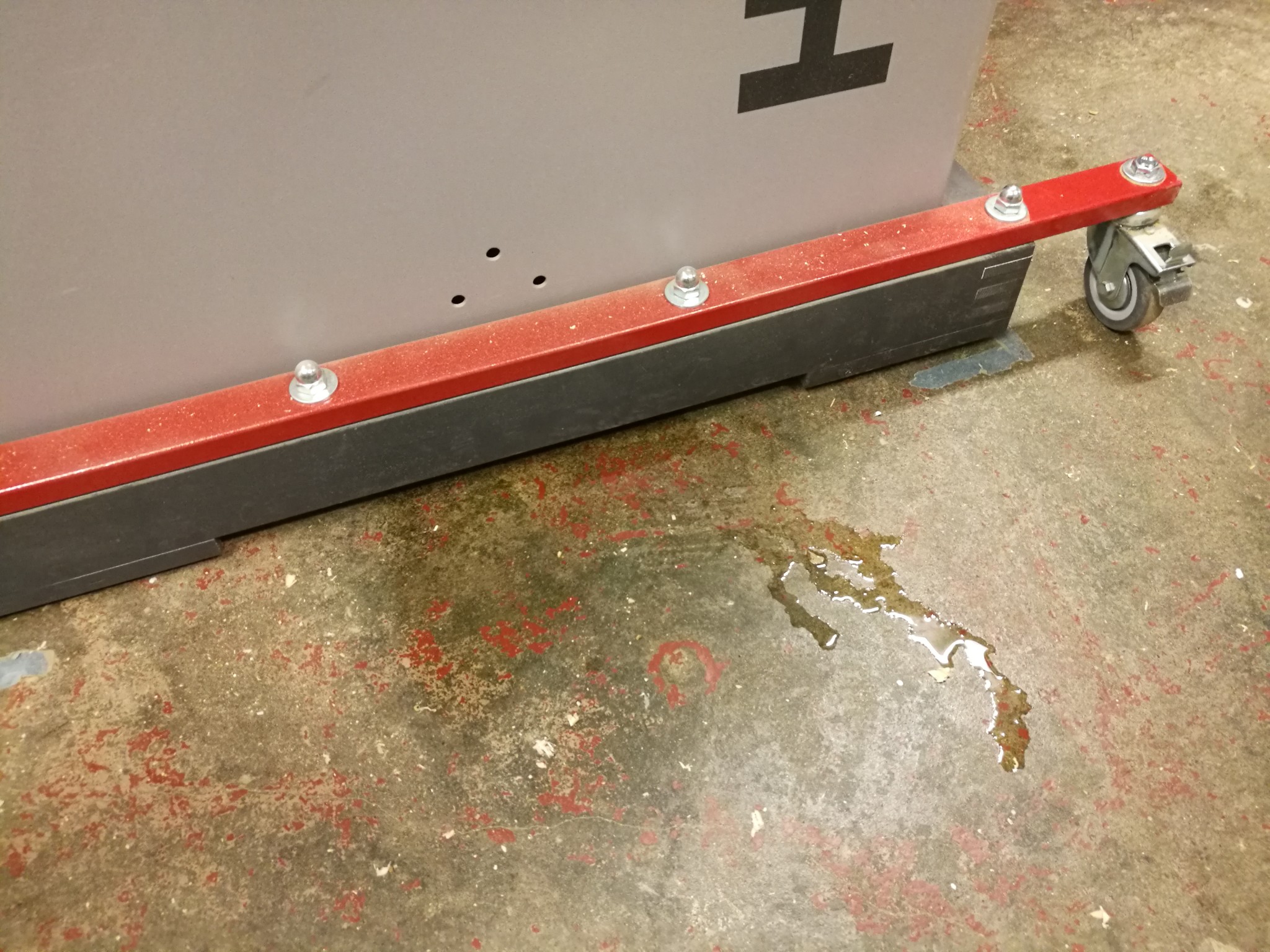

På tal om nåt helt annat. Nu när jag ändå meka med höjdrattandet tänkte jag passa på att smörja pelaren. "Häll maskinolja i hålet på pelaren" står det i manualen. Jaha, sagt o gjort, kändes dock ytterst märkligt att hälla olja i ett blint hål. Kan nog sammanfatta det med att ungefär samma volym olja som hälldes i hålet rann ut på golvet inom en inte alltför lång stund. Är det jag eller manualförfattaren som är lågbegåvad?
Inte gjorde det nån vidare skillnad på pelarens glidmotstånd heller. Lite WD40 däremot på pelarens mantelyta gjorde markant skillnad.
Oljeutsläpp på betonggolv bredvid en röd maskinpelare med hjul legs
Hyveln är nog trasig..ska jag komma förbi och plocka upp den så kan du köpa en ny hel?
Annars ser jag en ny fantastisk jigg byggd med hjälp av en akvariepump..som fäster längst ner under pelaren och sen pumpar upp oljan till hålet i toppen igen..

Lugnt, jag blir också på tramshumör när jag är hemma o rastlös.:D. Du har tyvärr inte plats för en hyvel till annars kunde du fått den.
Hittade denna tråd på ämnet https://sawmillcreek.org/showthread.php?241270-Hammer-A3-31-lubrication. Det finns alltså en gängstång inuti pelaren, gissningsvis i centrum (?), och det borde vara denna stång som ska smörjas, då behövs en lite längre pip och inte bara "häll olja i hålet" Jag skulle nog påstå att det är manualförfattaren som är lågbegåvad.

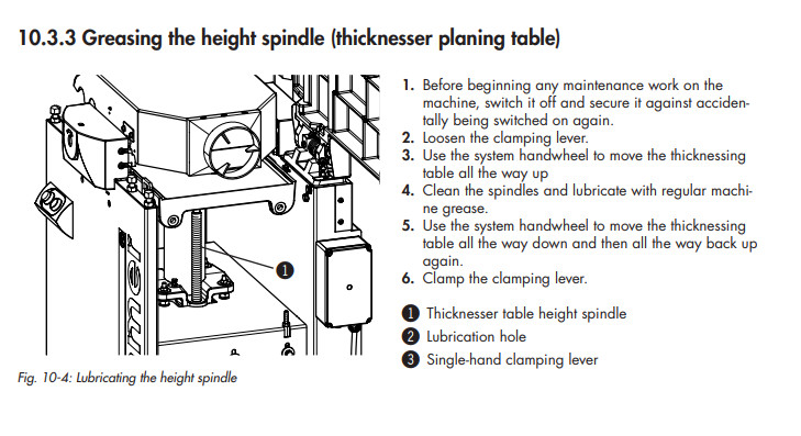

Vilken manual läser du egentligen @Ola C?
Illustration av smörjning av höjdspindel på en hyvelbänk med numrerade delar och instruktioner.
Den svenska manualen som skickades med min maskin. Det ser inte ut som i din manual (min maskin är ju den förra modellen). Det är alltså hål 2 i din manual det står man ska hälla olja i, tyvärr har dom missat att visa vad som är hål 2 men i min manual är det utsatt.

Feldergruppens översatta grejer ger jag inte mycket för. Har inte kikat i min egna manual, den där var första bästa jag hittade på nätet.
Av nyfikenhet, vad är det som skiljer på våra modeller?
