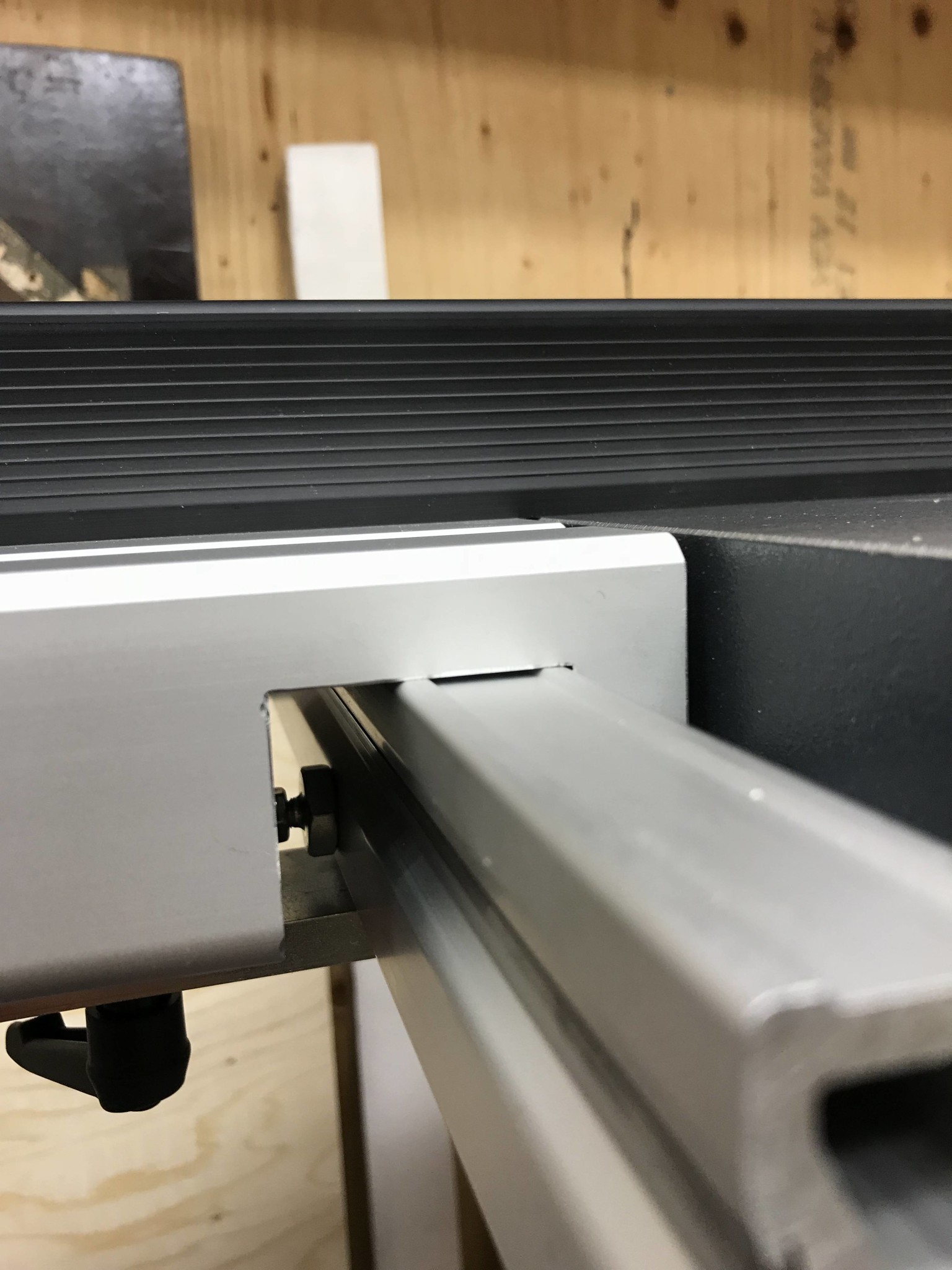

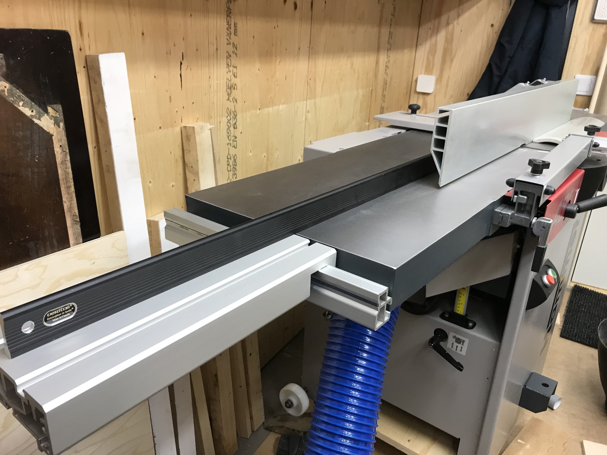

Monterade mitt förlängningsbord och de 2 skenorna/fästena för den idag. Det finns 2 justeringar att göra. Den ena är höjden på förlängningsbordet. Det styr man genom var man monterar skenan. Det andra är lutningen på förlängningsbordet. Det styr man med en skruv som sitter på själva förlängningsbordet. Syns i närbilden nedan.
Injusteringen gick bra men problemet jag hamnar i är att jag bara kan få lutningen att bli perfekt på en skena. Vill jag flytta förlängningsbordet till inmatningssidan istället för utmatningssidan på riktbordet så stämmer inte lutningen längre. Samma om jag sätter den på utmatningssidan på planhyveln.
Någon som har erfarenhet av detta? Är lösningen att köpa ett bord till varje ställe? Störigt är det.

Varför vill du flytta mellan in- och utmatningsbord? Har svårt att se att en typ av planka kräver inmatningsförlängning och en annan utmatningsförlängning? Lite störigt kanske att den inte passar rakt av på planbordet men konstruktionen med justerskruven ser ut som "justera mig varje gång jag monteras någonstans"-typen. Som Badtastex var inne på, du kan säkert shimsa och få det bra överallt om du vill.V vectrex skrev:För att lyfta in tråden lite mer på topic.

Nej, man flyttar väl normalt inte mellan in och utmatningsbord, däremot ner till planhyvelns utmatningsbord. Det är inte ett stort problem, men ändå lite störigt för så här dyra saker.Ola C skrev:
Om jag ids så försöker jag nog shimsa skenen nere vid planhyveln. Är ju sällan det är nödvändigt, men kan vara behändigt då kortare plankor inte ramlar ner när man planhyvlat dem.
Vart vill man egentligen ha förlängningsbordet på rikthyveln om man bara har 1? På inmatningsbordet eller utmatningsbordet? Spontant känns det som utmatningssidan?
Du har rätt i att justerskruven var extremt känslig, kändes som 1 grads vridning på skruven skiftade ytterkant på förlängningsbordet med 0,5mm. Dessutom förändrades allt när man spände fast justerskruven med låsmuttern. När jag väl fått till det så verkar det dock hålla sig bra oavsett var på skenan jag fäster den och jag kan ta av och sätta på och det är perfekt varje gång. Med perfekt menar jag alltså att min rätskiva ligger an hela vägen och inte ens ett 0,05mm bladmått går in någonstans under rätskivan.
Bra fråga. Man vill ju ha trycket på utmatningsbordet när man hyvlar men har du en lång tung planka som tippar i inmatningen blir det väldigt svårbemästrat i starten innan man får längd nog att få över trycket utmatningsbordet. I slutet av plankan kan man ha bra tryck med båda händer på utmatningen även utan förlängning. Så spontant skulle jag säga inmatningsbordetV vectrex skrev:Om jag ids så försöker jag nog shimsa skenen nere vid planhyveln. Är ju sällan det är nödvändigt, men kan vara behändigt då kortare plankor inte ramlar ner när man planhyvlat dem.
Planbordet hade jag nog inte varit så brydd av perfekt planhet, är det bara stöd till korta plankor kan det ju vinkla ner det aningen utan att dom ramlar i golvet.
