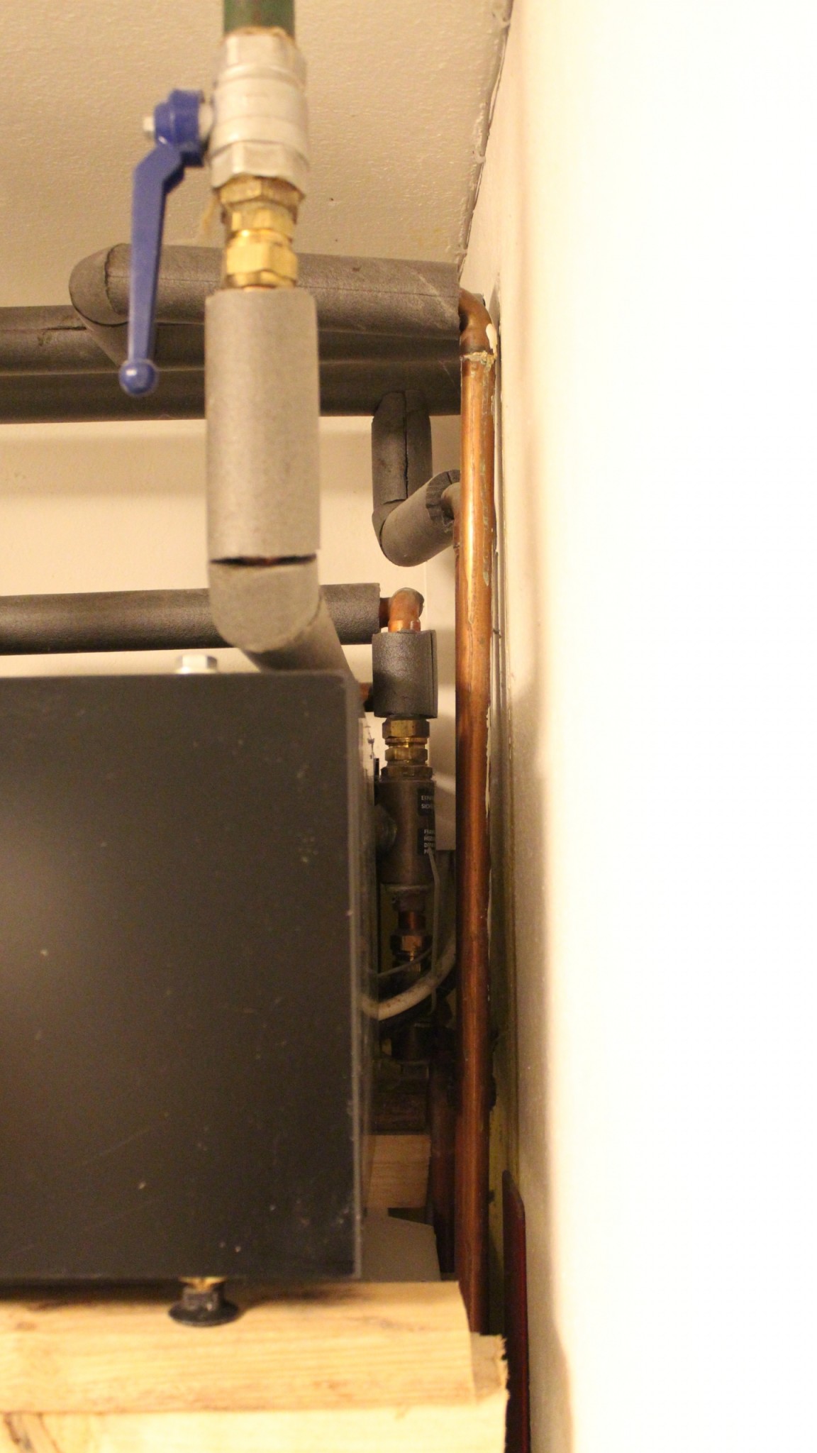

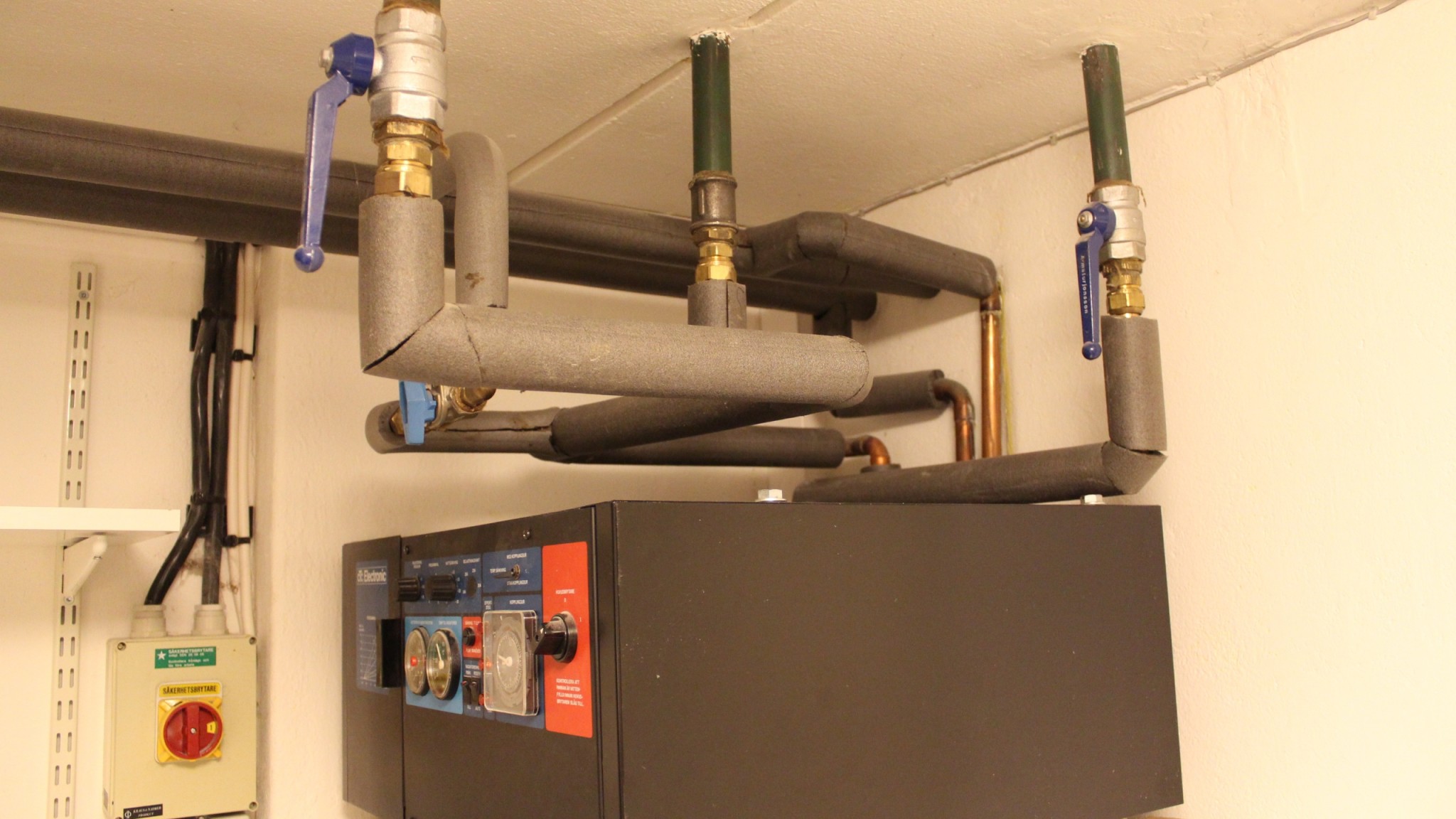

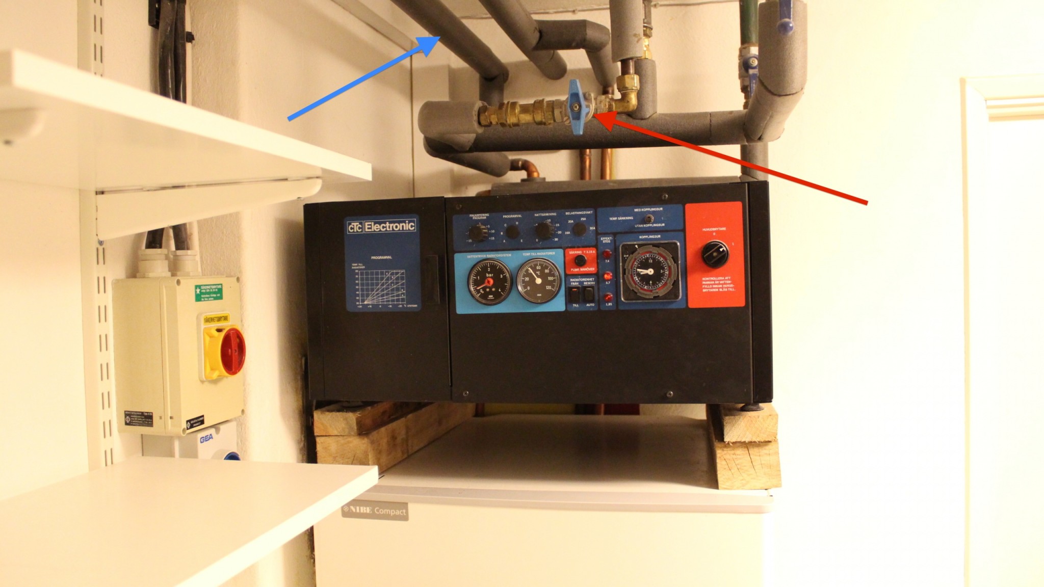

Just det, jag utlovade ju bilder tidigare i tråden. Här kommer några stycken:
Blå pil är huvudvattenledningen in och röd pil är kranen för att fylla på radiatorsystemet.
Visst är det snygg lösning på distansen mellan pannan och beredaren?!
Det är mycket rör hit och dit...jag har försökt smyga lite och därigenom sätta mig in i hur vattnet går men ännu har jag inte full koll känner jag.

Du hade med andra ord fullständigt rätt i din gissning!
Så shunt har jag alltså inte, och det är inte aktuellt att montera en sådan heller. Där håller jag med johanpelle, systemet ska inte kostas på några excesser. Bytet av kopplingsuret var onödigt nu när vi skaffat "smarta" termostater men det visste vi inte då.
