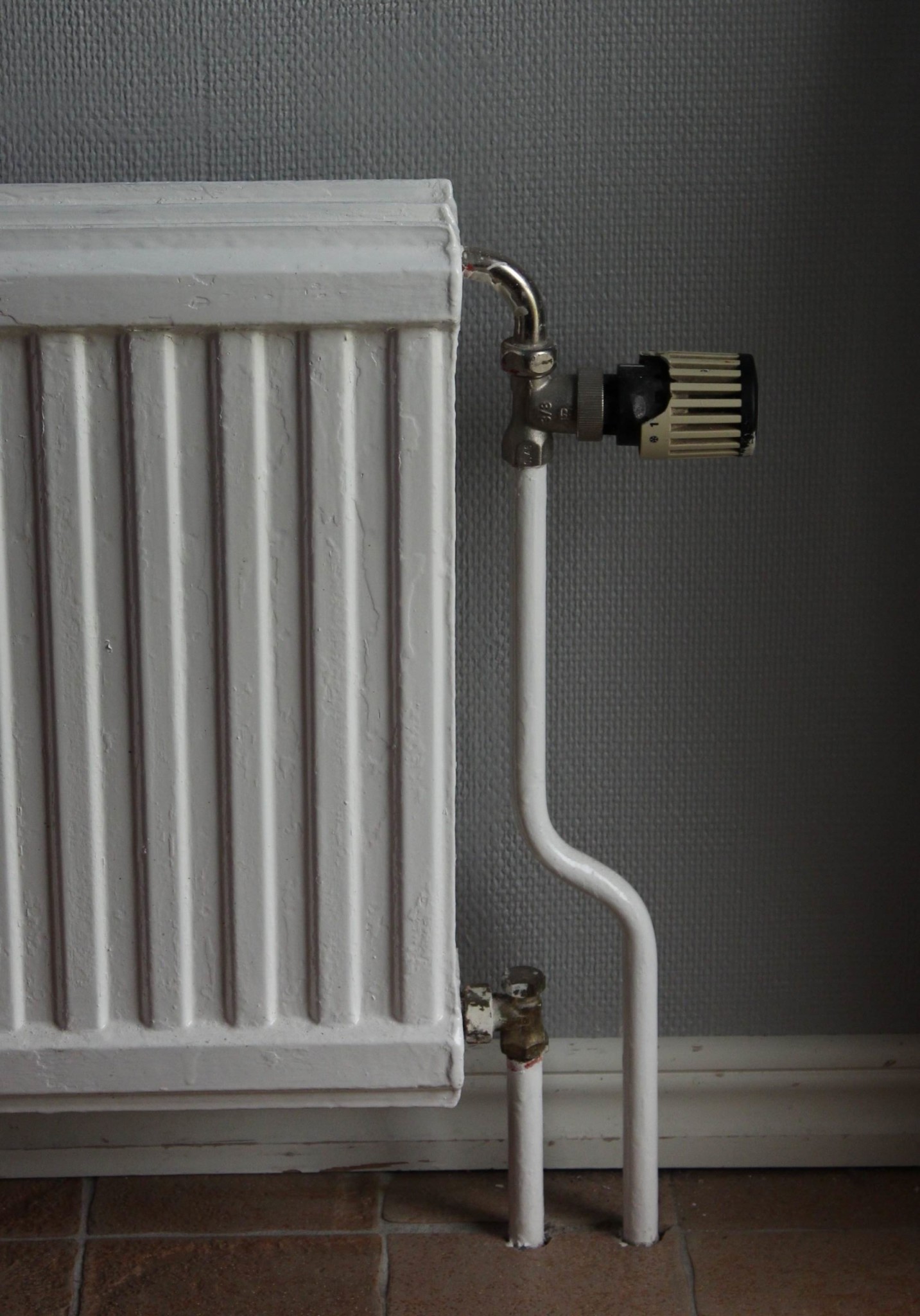

Om du tar ett kort på radiator kopplet kan vi lista ut om du har ett eller två rörs system, sedan finns det inställningsmöjligheter på din panna som kan minska energiförbrukningen.

Eeeh...nu ska jag avslöja hur novis jag är..."radiator kopplet"...vad är det...?

Spanade runt lite bland elementen här och det ser lite olika ut. På en del sitter rören på samma sida medan på andra är det rör på var sida om elementet. På alla är det ett rör uppe (vid termostatet) och ett ned nere.
Vilken av varianterna är det bäst att jag fotar, rören på samma sida eller den med rören på motsatta sidor?

Elementet i hallen var det som var enklast att fota. Det står en massa grejer överallt annars iom att vi inte har kommit i ordning ännu. Säger bilden något om det är enrörs- eller tvårörssystem? Jag lutar åt att det är enrörs efter vad jag har läst nu när jag börjar lära mig lite.

Du har för övrigt ett tvårörsystem. Men det har mindre betydelse för handhavandet?
Så, vad är det du undrar över, mer specifikt?
