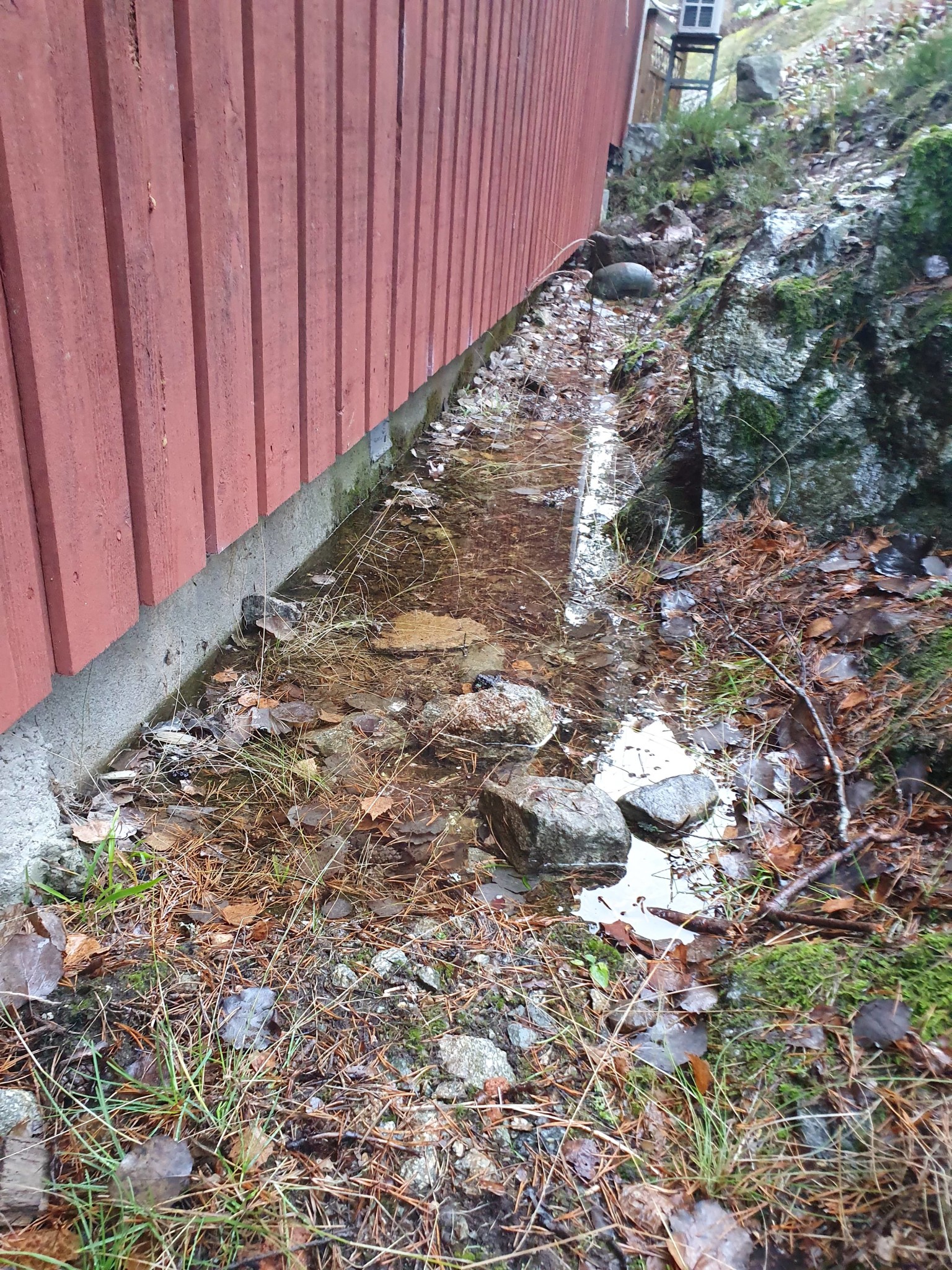

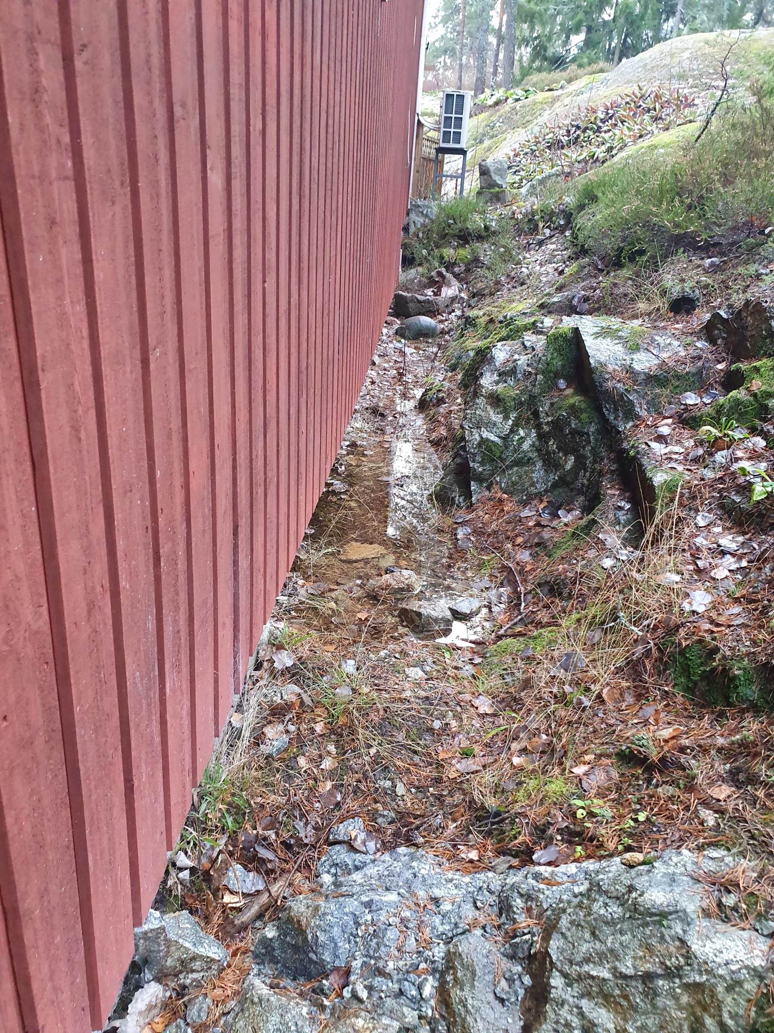

Huset är byggt i en sluttning med berg på baksidan. Vid den baksidan samlas vatten som blir stående mot krypgrunden vid kraftigt regn och som nu när snön smälter. Tömde där idag och det var 48 liter vatten. Bifogar bilder hur det ser ut. Inget vatten tränger in som kan se från insidan.

Jag tycker, trots detta, att det känns otroligt olustigt att ha så mycket vatten ståendes direkt mot huset.
Vad kan/bör jag göra åt detta tycker ni?

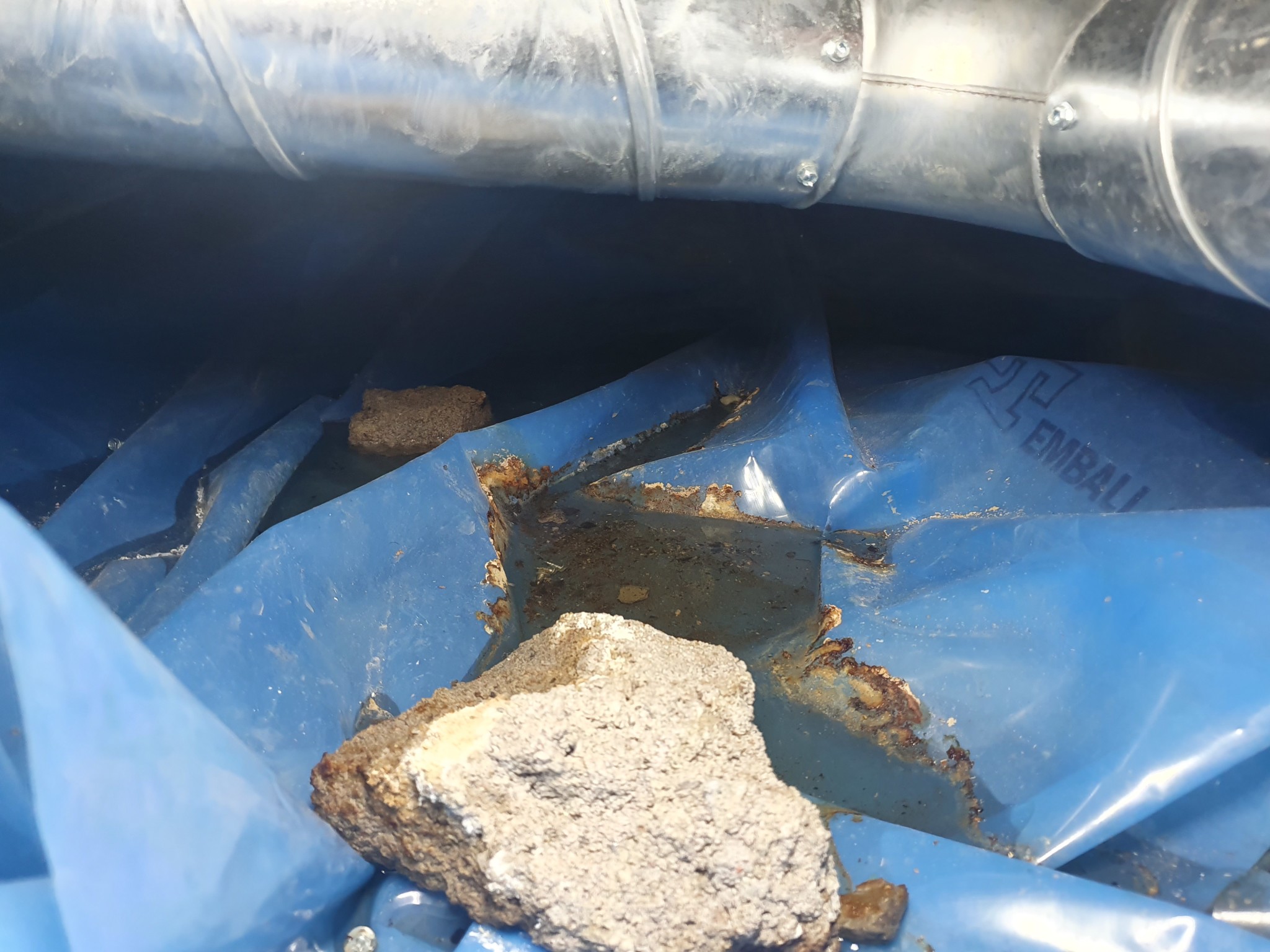

Jag var nere idag i krypgrunden igen och det är vatten som tränger in, lite samlats i två små pölar ovan plasten och under plasten är det vattensamlingar vid vissa ställen längs med väggen som vätter mot berget. Jag kan inte se att de tränger genom väggen, men gissar den gör det längre ned. 64% fukt enligt installerade mätaren.
Är viss vatten OK att kunna acceptera i krypgrund ?
Jag förstår att leda bort det där vattnet innan det kommer in kommer kräva mycket jobb då det är berg åt alla håll.. dock orolig att det här vattnet kommer leda till större problem i längden

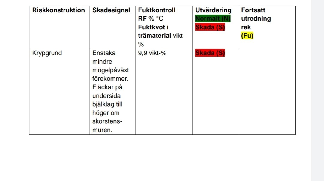

De som gjorde fuktmätningen - tolkade de resultaten till dig?
Min tolkning blir att trä innehåller 9,9% fukt, och att de anser det vara en fuktskada.
Dock blir jag förvirrad, då jag har hört siffran 16% som en kritisk gräns för fukt i virke. Dvs 9,9 är torrt och alls inget problem.
Alltså måste det vara ngt som inte stämmer. Siffror och/eller enheter som inte representerar samma sak?

Vatten ska inte finnas ovanpå plasten. Är det små mängder ngn gång ibland så kanske det inte gör ngn skada. Det kan vara att det kommer underifrån, men det kan också vara att det är kondensvatten som bildas när den fuktiga luften i grunden träffar den kalla plasten. Är det stående vatten under plasten så gör ev isolering ingen nytta och plasten är kall.

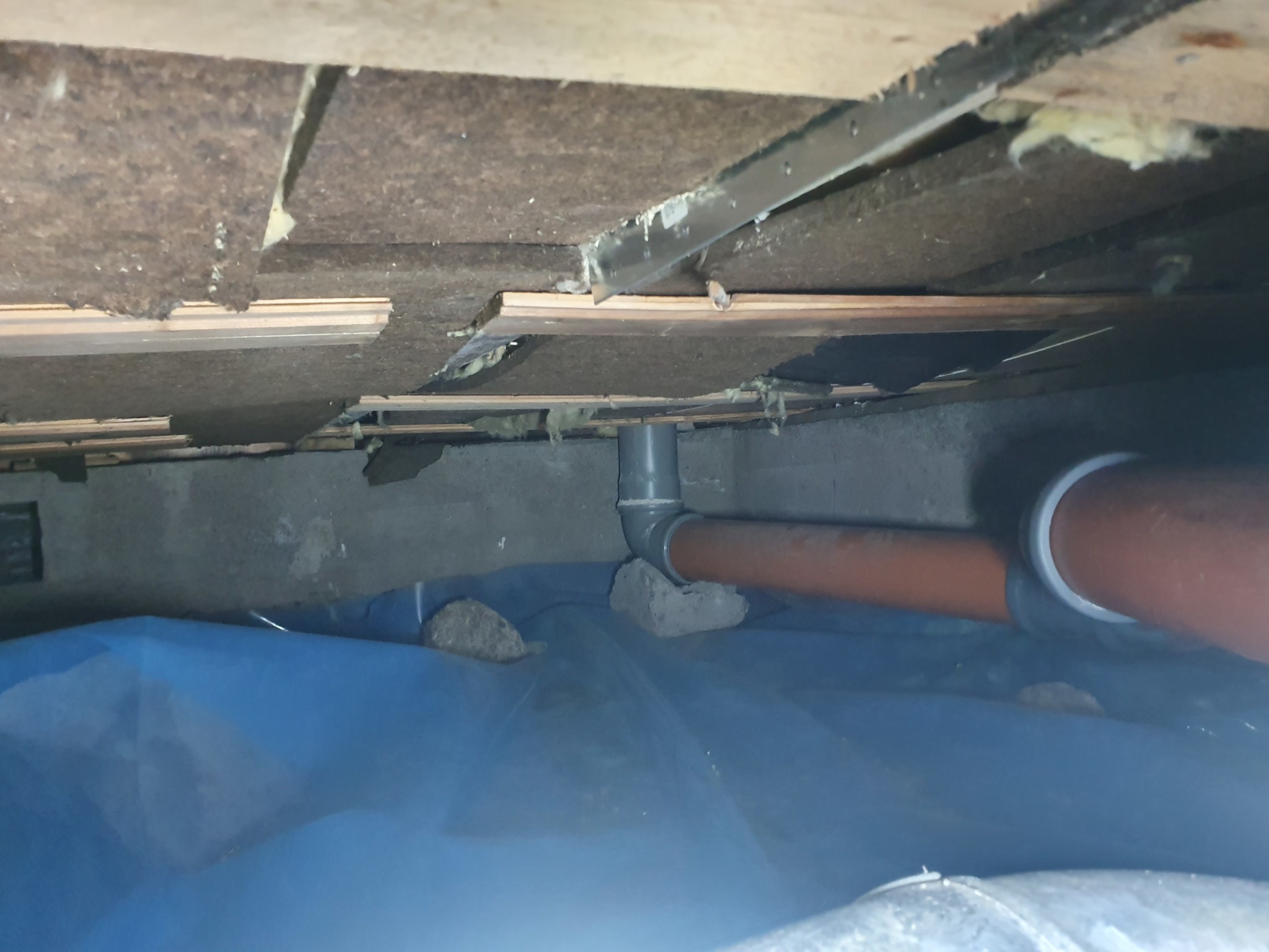

Jag tycker både bilderna på trossbotten och mätvärdena ser bra ut. Högst fuktighet brukar det vara vår och höst, så är det så pass torrt nu finns det inget att oroa sig för.
Angående vattnet så är det troligen kondens som har samlats där. Går det att sträcka ut plasten så att vattnet samlas på färre ställen? prova det och stick sen ett litet hål på lägsta punkten så att vattnet kan rinna ner i marken.

Ja, han tolkade resultaten.
Och han tog med det i rapporten då det var högsta fukten som uppmättes. De brukade alltid ta med det i rapporten som referens, men håller med att det var konstigt klassat som en "skada".

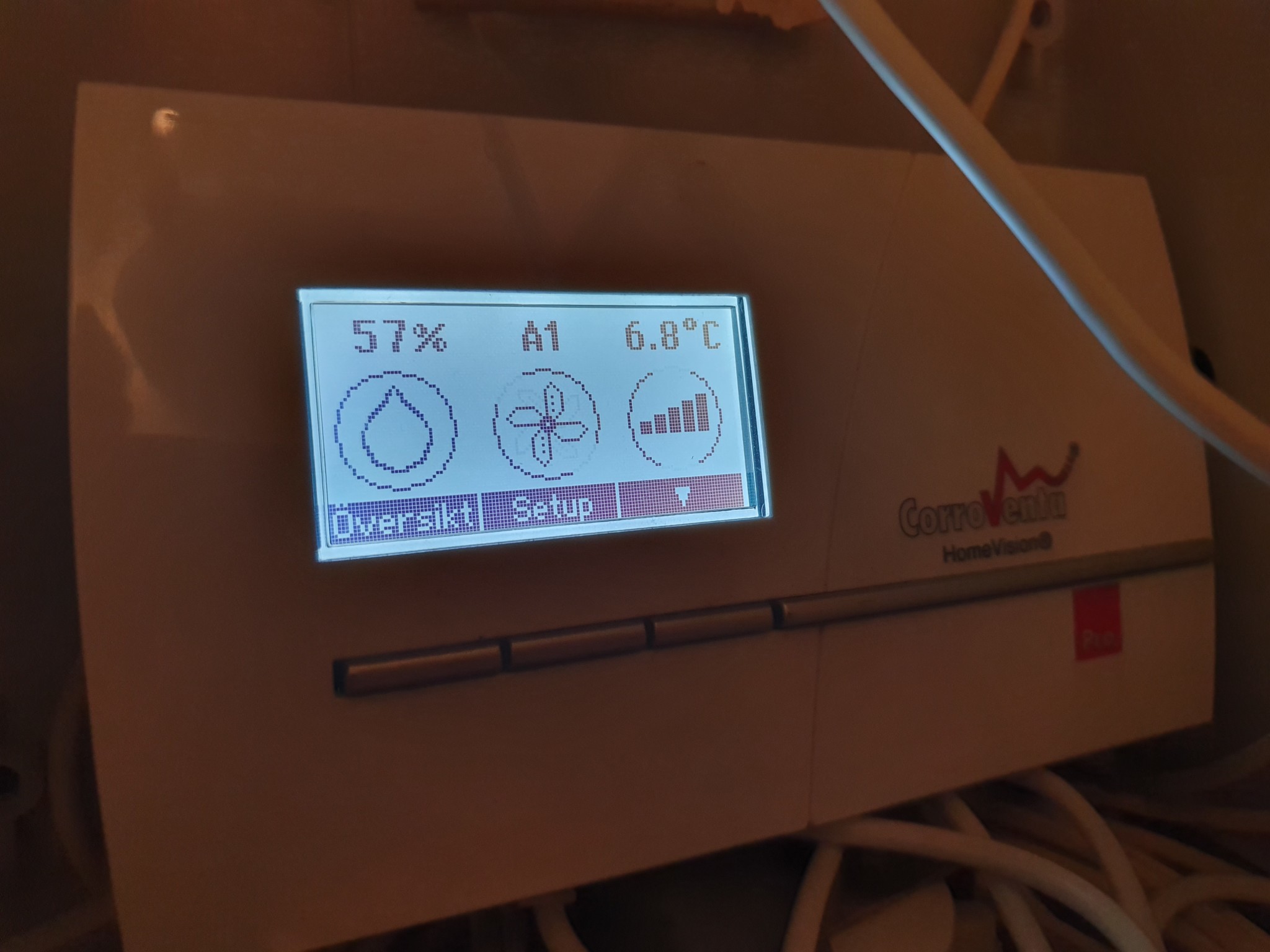

Hygrometer installerad. Och jag följer dagligen uppe i huset. Har inte riktigt förstått hur man tar ut loggarna i den, men de kommer hit o ska byta filter i januari så ska be om en översyn och förklaring då.
Bifogar bild på den. Är -6 grader ute nu.

Hålla koll på vattnet på baksidan, hålla koll hur mycket som letar sig in, och följa fuktmätaren.
Sen får jag titta på åtgärd till våren. Kanske gräva upp all jord bakom huset och se hur det ser ut. Kanske ta hjälp av firma att på något sätt dränera med snigeldynamit eller så. Även fast jag skulle vilja ta tag i det nu... Men väntar tillökning vilken dag som helst nu så får lugna ner mig lite..

Samlas bara på dessa två ställen nu som man ser på bilderna. Bör jag sticka hål på plasten där alltså?useless skrev:
Ja, om vattnet kan rinna bort därifrån, och helst ut från grunden. Annars riskerar du bara att det blir stående både under och över plasten på dessa ställen, och i värsta fall att det blir mer vatten som kommer ovanpå plasten, dvs trycker upp underifrån genom dina dräneringshål.
Ja det är ju där min osäkerhet ligger, och orosmoment, vad som händer med vattnet och vart det tar vägen när det tagit sig in krypgrunden. Jag vet inte hur länge det vatten som står under plasten stått där. Jag avvaktar med att göra hål.Oldboy skrev:

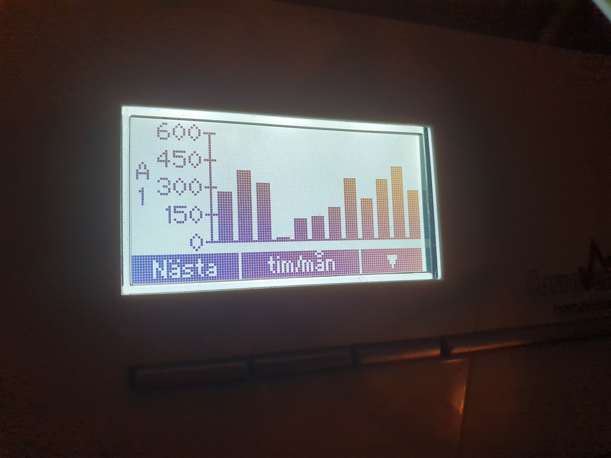

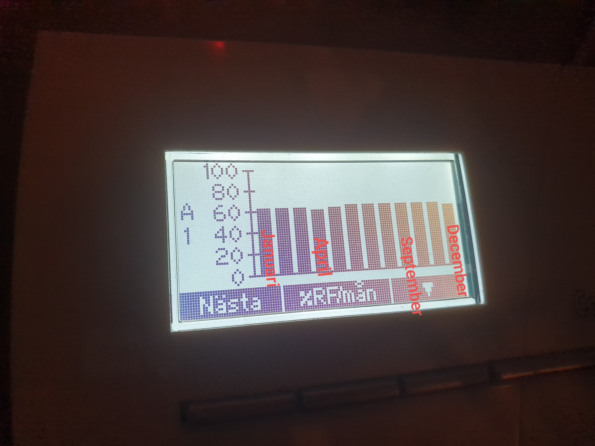

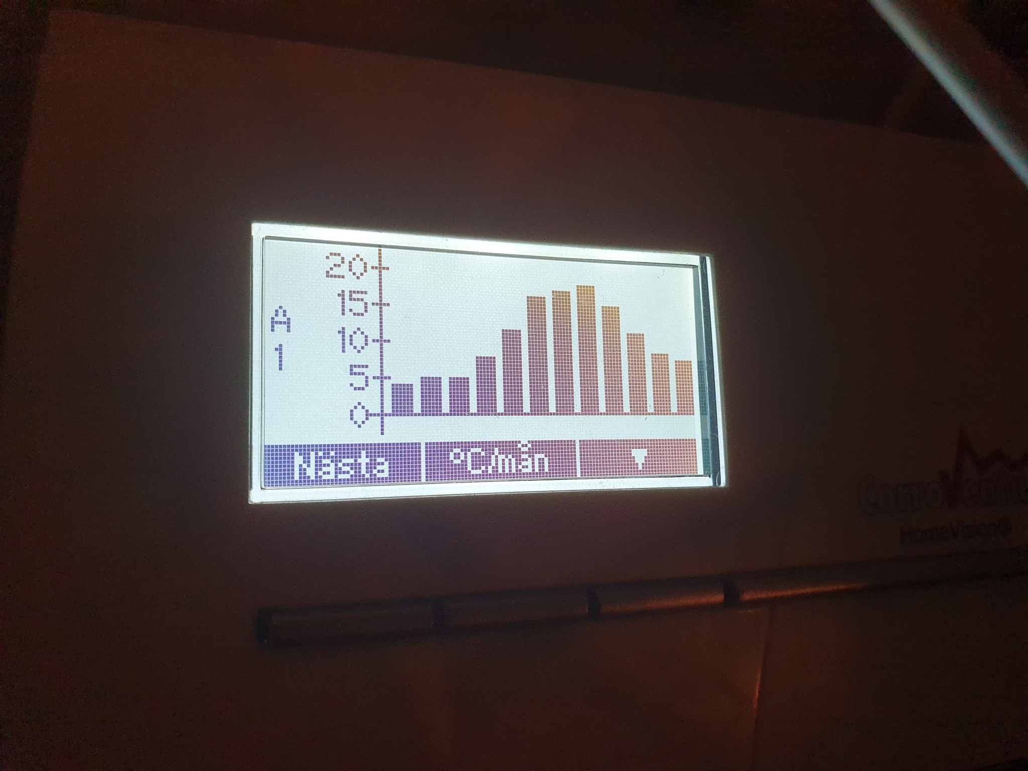

Så, nu har jag fått fram statistik över senaste 12 månaderna.Oldboy skrev:

Här är %fuktigheten, med nuvarande månad (december) längst till höger.
Sen följande bilder är temperaturen i grunden.
Och sista bilden hur många timmar fläkten gått per månad.

Ser ju torrt och bra ut det där, inget att oroa sig för. Men vad har man egentligen tänkt med det där lapptäcket till trossbotten? Hur har man byggt på det där viset?
