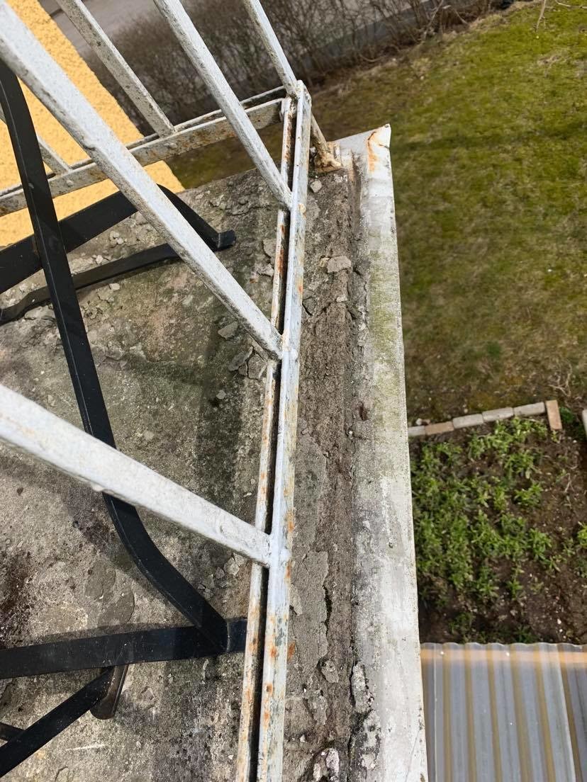

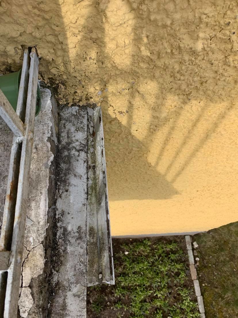

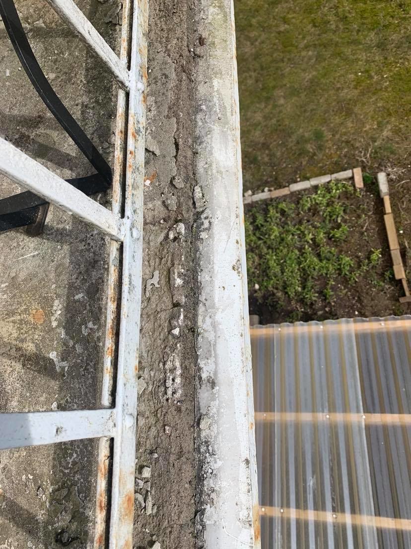

Jag är en nybliven husägare och ser fram emot att äta frukost med morgonsolen i ansiktet. Men just nu ser balkongen inte så trevlig ut. Misstänker att tidigare ägaren inte gjort sig besvärad att 'uppdatera' den.
Frågan jag har är var kan ni, baserat på bifogade bilder, rekommendera för att göra den finare och hållbar?
Jag har tänkt att köpa golvtrall och måla om räcket men dessförinnan tror jag grunden behöver åtgärdas. Frågan är exakt vad bör jag göra?
Tack för all hjälp
Önskar er en fin helg!

Lite svårt att se på bilderna om det är en konstruktion i betong eller liknande eller en tränarkontrakt.
Om det är en betong konstruktion. så finns det bra beskrivningar hos Mira (tillverkar tätskikt, flytspackel och diverse specialbehandlings). Det finns fler tillverkare med liknande produkter.
Den typen av åtgärder fungerar om balkongen i grunden är ok. Om det är problem med den bärande konstruktionen, kan den behöva rivas helt och byggas upp från grunden.
Hej Hempularen,
Det är en konstruktion i betong.
Finns det några ytliga tecken om grunden skulle inte vara ok som man kan titta efter?
Tror det är den skyddande hinnan ' första lagret' som har flagnat upp som behöver ersättas. Men jag spekulerar endast.

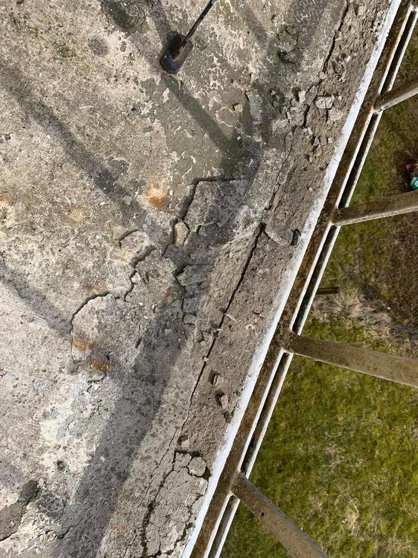

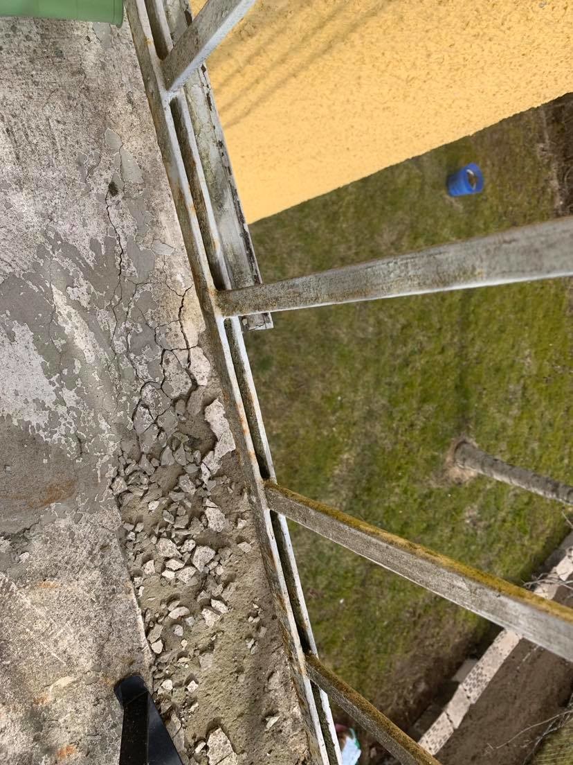

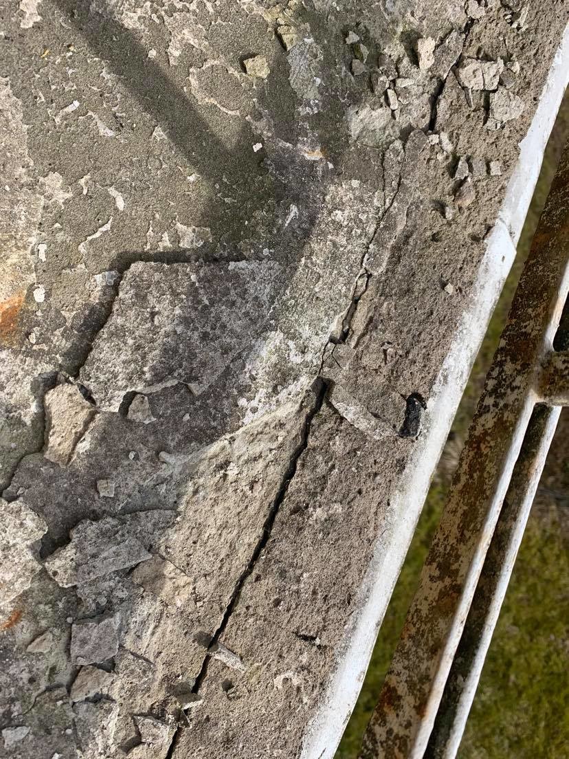

Ett otrevligt tecken är när armeringen rostspränger betongen så pass att man börjar se armeringen. Genomgående eller djupa sprickor är inte heller bra då det leder ner vatten till armeringen.
Om det bara är ytskiktet på toppen skulle knacka bort allt löst och gjuta eller spackla slätt med lutning och sedan lagt på ett utvändigt tätskikt. Det är vatten som i längden förstör betongen.
Jag gillar att förespråka terassduk (t ex protan) fast jag egentligen vet att ingen kommer välja det
annars funkar såklart också vilket tätskikt för tak som helst och trall på det.
