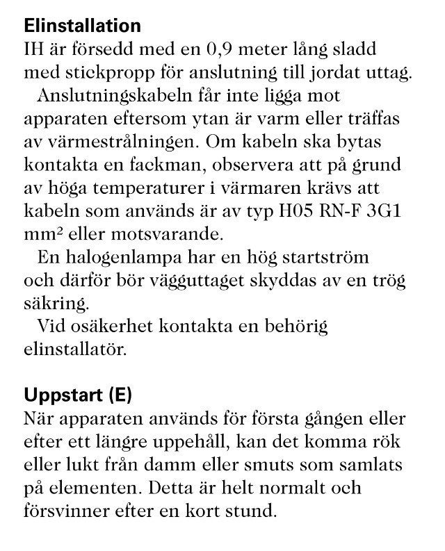

Det är väl AC1 på Halogen?
I Fricos installationsmanual för halogeninfra står det så här.
"En Iphone med iOS 8.0.2 fungerar väldigt dåligt att ladda upp bilder med i Byggahusappen"
Nej egentligen står det så här, men störande när appen hänger sig hela tiden när man ska ladda upp en bild.
