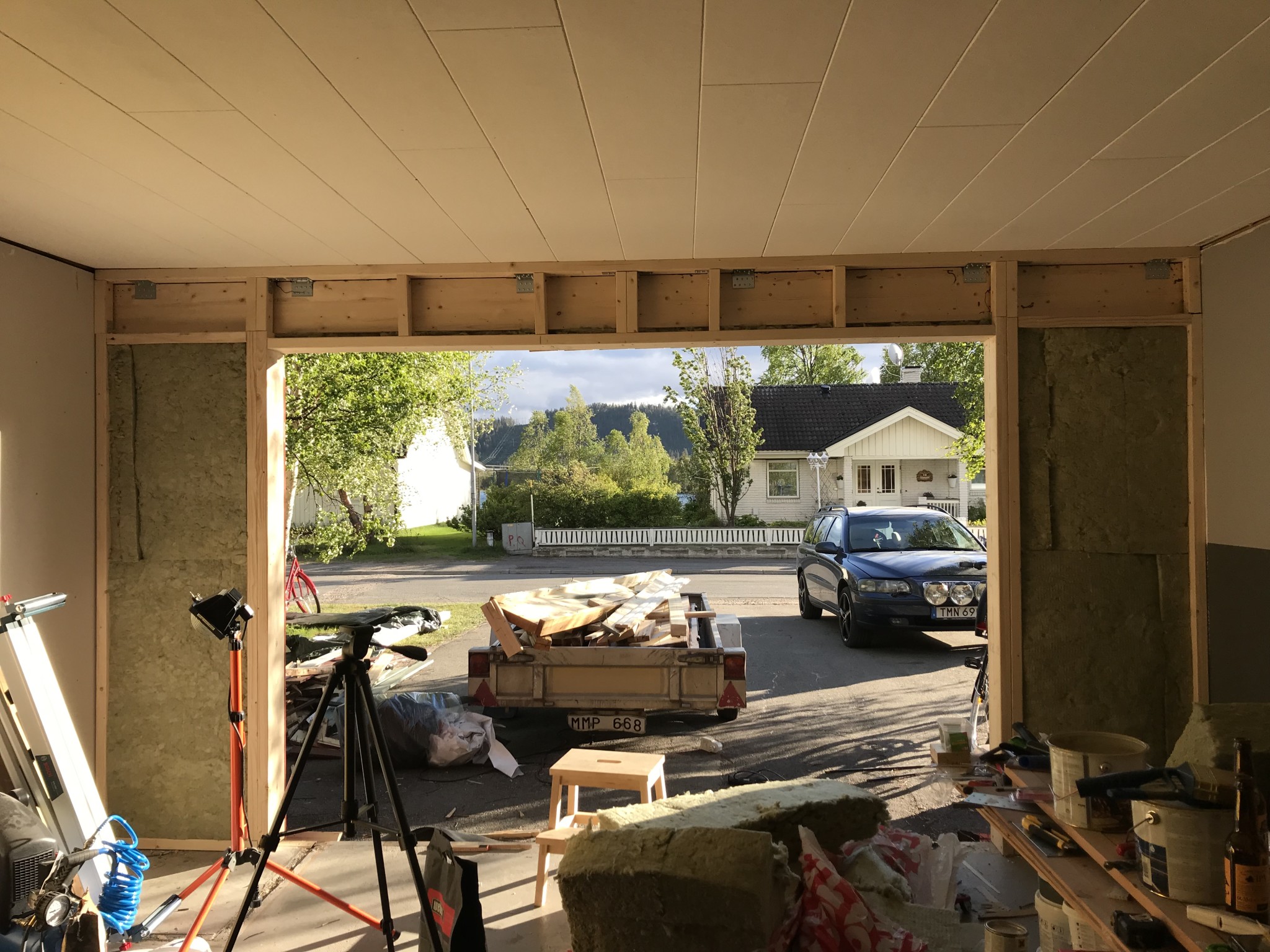

Ny garageöppning, stötte på problem.
Japp, antar du menar klassiska W-takstolar?J justusandersson skrev:
Har inte mätt CC men lär vara 1200. Är modulbyggt av Älvsbyhus så lär ju ha hållit standard oavsett om det var sämre eller bättre att frångå.
Har inte mätt takstolarnas dimensioner men antar det är ointressant i det här sammanhanget.

Hur gammalt är garaget? Reglerna för beräkning av snölast har skärpts betydligt de senaste femtio åren (ördubblats). Under förutsättning att takstolarna är 6 m breda och ligger upplagda med c/c 1200 mm på den vägg där limträbalken avväxlar och balkens spännvidd är 3 m, kan du inte såga ur någonting. Enda chansen är att byta till en bredare balk, t.ex. 90x270 mm.
Byggåret är 1978.J justusandersson skrev:Hur gammalt är garaget? Reglerna för beräkning av snölast har skärpts betydligt de senaste femtio åren (ördubblats). Under förutsättning att takstolarna är 6 m breda och ligger upplagda med c/c 1200 mm på den vägg där limträbalken avväxlar och balkens spännvidd är 3 m, kan du inte såga ur någonting. Enda chansen är att byta till en bredare balk, t.ex. 90x270 mm.
Tack för ditt svar, ska fundera på hur jag ska göra. Ett alternativ är väl i så fall att antingen kliva upp i dimension eller gå över till stål.
Ett alternativ är att sänka portöppningen till 2000 som inte kräver någon sänkning av balken.
Men detta skulle oavsett kräva att balken flyttas och centreras men det lär inte ha någon påverkan misstänker jag?

Hur ska jag tänka kring bredden på balken i så fall?J justusandersson skrev:
Sänker jag öppningen med 1 meter kan jag då sänka balken till 3180 i längd så den blir stående precis på de nya dubbelreglarna?

90x270 var mitt förslag till ersättning av den befintliga balken. Du kan minska längden på balken om övriga takstolar hamnar rätt över reglar.
Tänkte visa hur det blev nu när det är reglat klart.J justusandersson skrev:
Blev klarare när jag rivit mer och insåg att takstolarna satt lite ojämt fördelade men cc60 var nog vad de siktat på.
Så jag ersatte regelverket med 45x170 och satte en 90x225 limträ över hela spännvidden.
De dubbla stående för öppningen och limträt skruvlimmades.

Trevligt med återkoppling. Det ser mycket prydligt ut!
