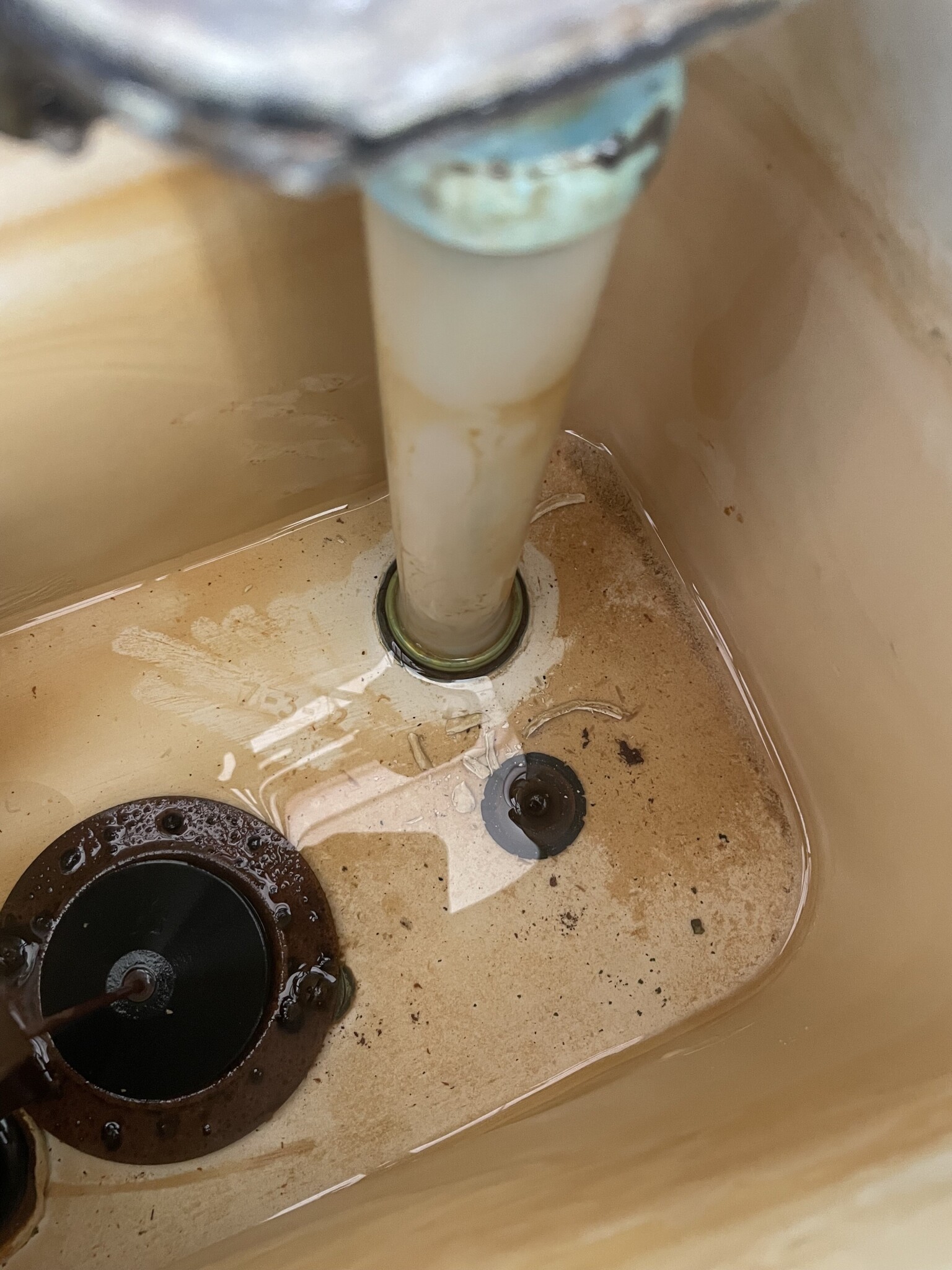

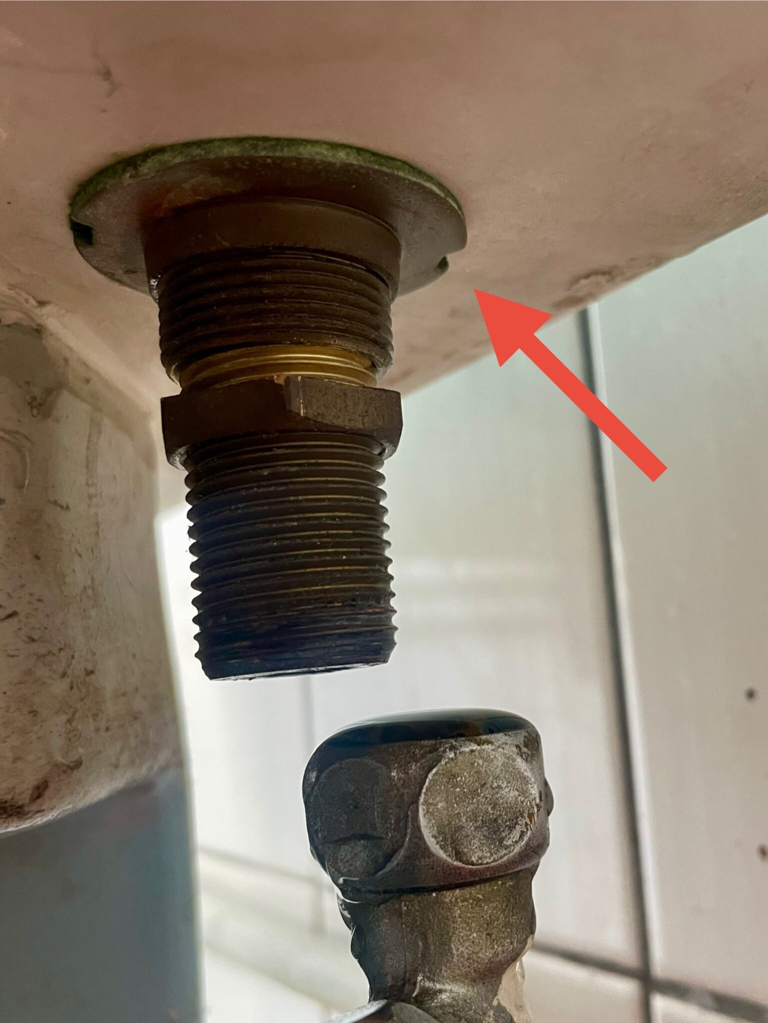

Jag behöver byta påfyllningsventil på en gammal toalett från 60-talet och tänkte sätta in en modern Fluidmaster 400H-002. Stötte på första problemet redan när jag försöker ta bort den gamla ventilen.
Är nybörjare på VVS och fattar inte om jag behöver ett specialverktyg för att ta bort den gamla ventilen? Det ser även ut som att det är ett rör som sitter i ett annat rör? Betyder detta att det inre röret är kopplat till ventilen på insidan och att det yttre röret är en fast koppling i toaletten?
Tar tacksamt emot all visdom. 😊
  • Gammal toalettventil underifrån med ett rör gängat i ett annat rör, röd pil pekar på skarven.
  • Invändig bild av en gammal toalettcistern från 60-talet som visar röranslutningar och ventiler, delvis fyllt med vatten och sediment.
Du ska gänga bort muttern och sedan gänga bort den delen som sitter mot porslinet. Det gängade röret
är en del av den del på insidan.
