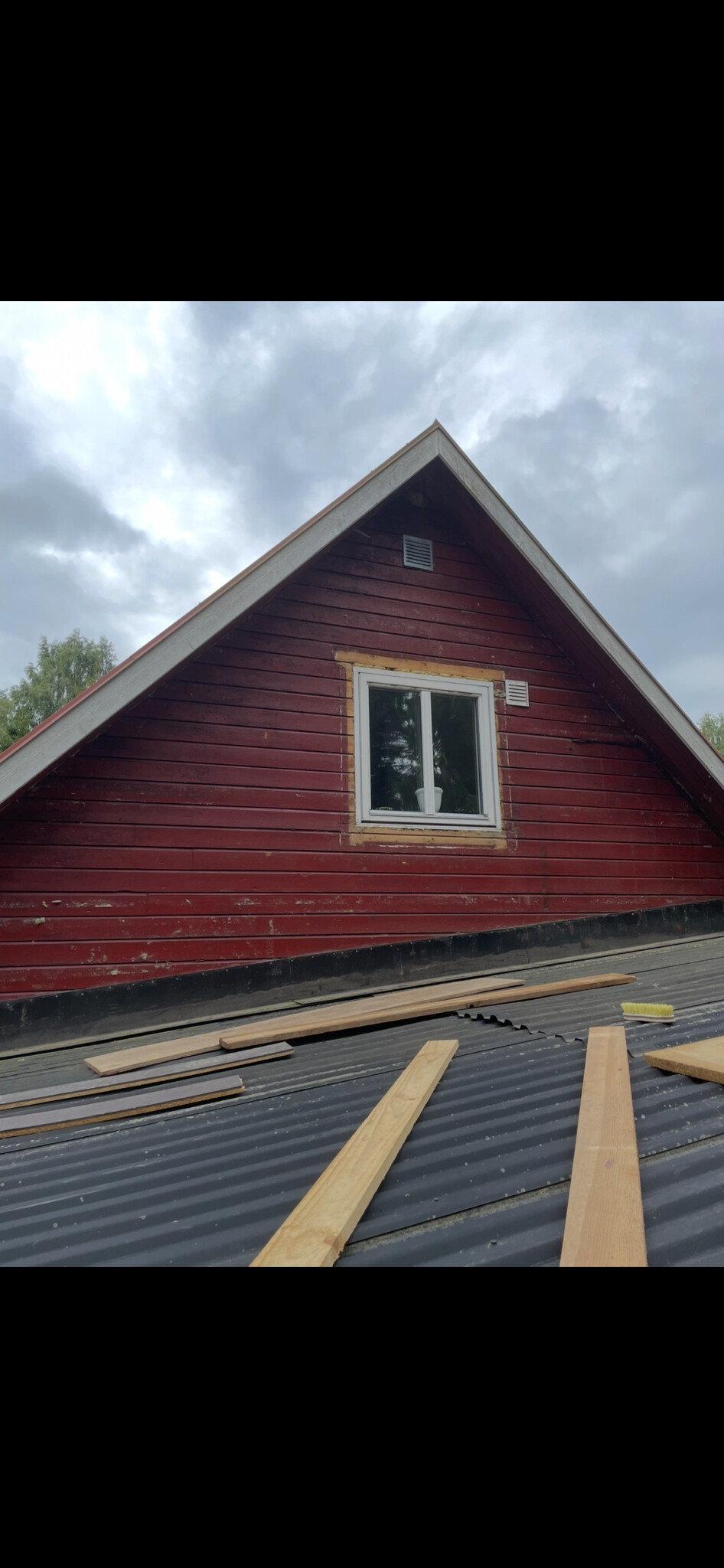

Tänkte sätta ny stående panel över den gamla liggande och har några frågor kring det.
Jag tänkte bara sätta ny horisontal läkt och spika upp den nya panelen. Funderar på om jag ska ta med vindpapp och om den då ska sättas direkt mot gamla panelen eller över spikläkten. Har inte tänkt tilläggsisolera då jag inte känner det behövs.
Om du är tveksam till att fasaden/väggen/isoleringen är effektivt vindskyddad så kan du sätta vindpapp direkt mot den gamla panelen. Ett extra lager vindpapp skadar aldrig.
