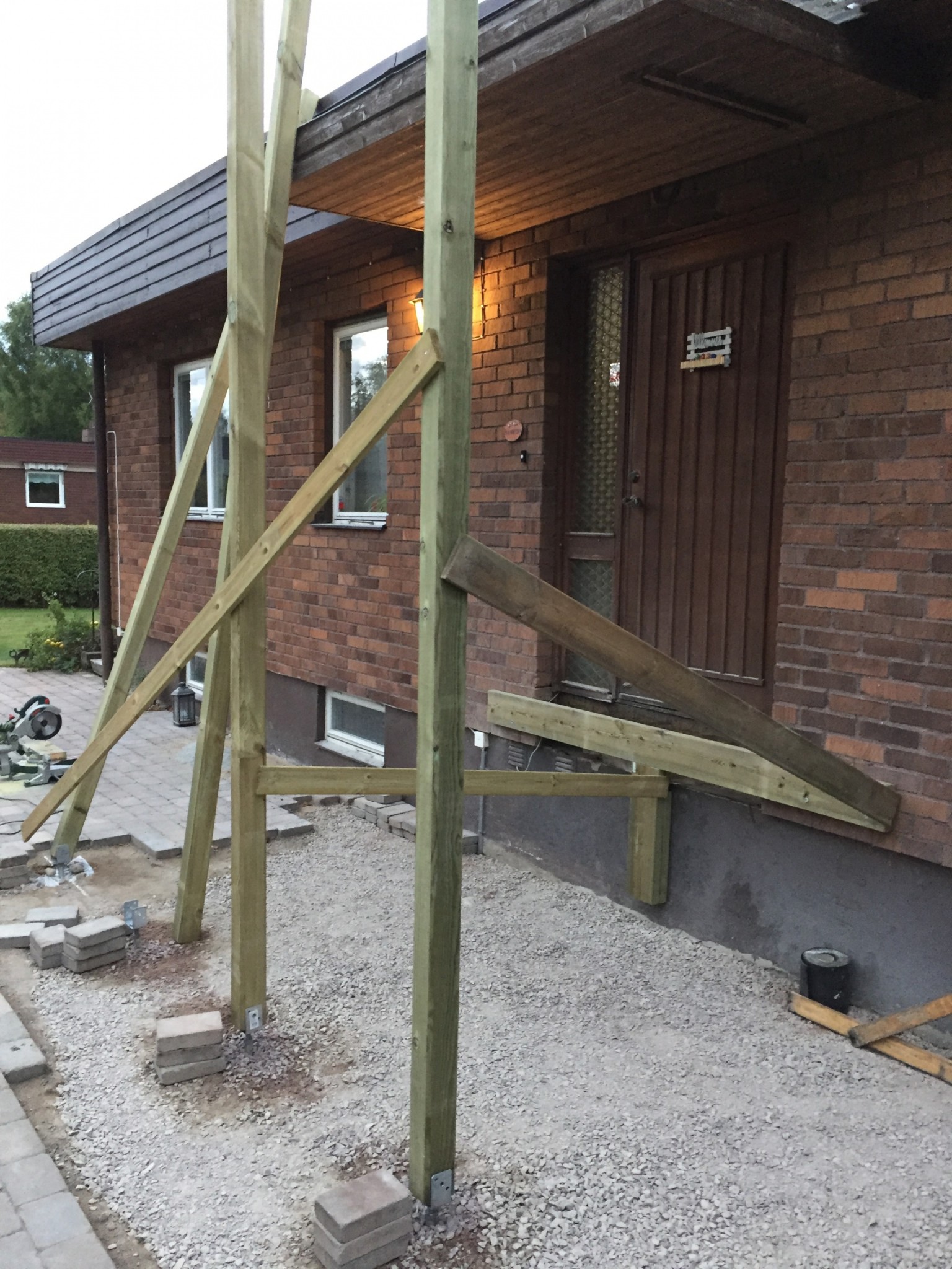

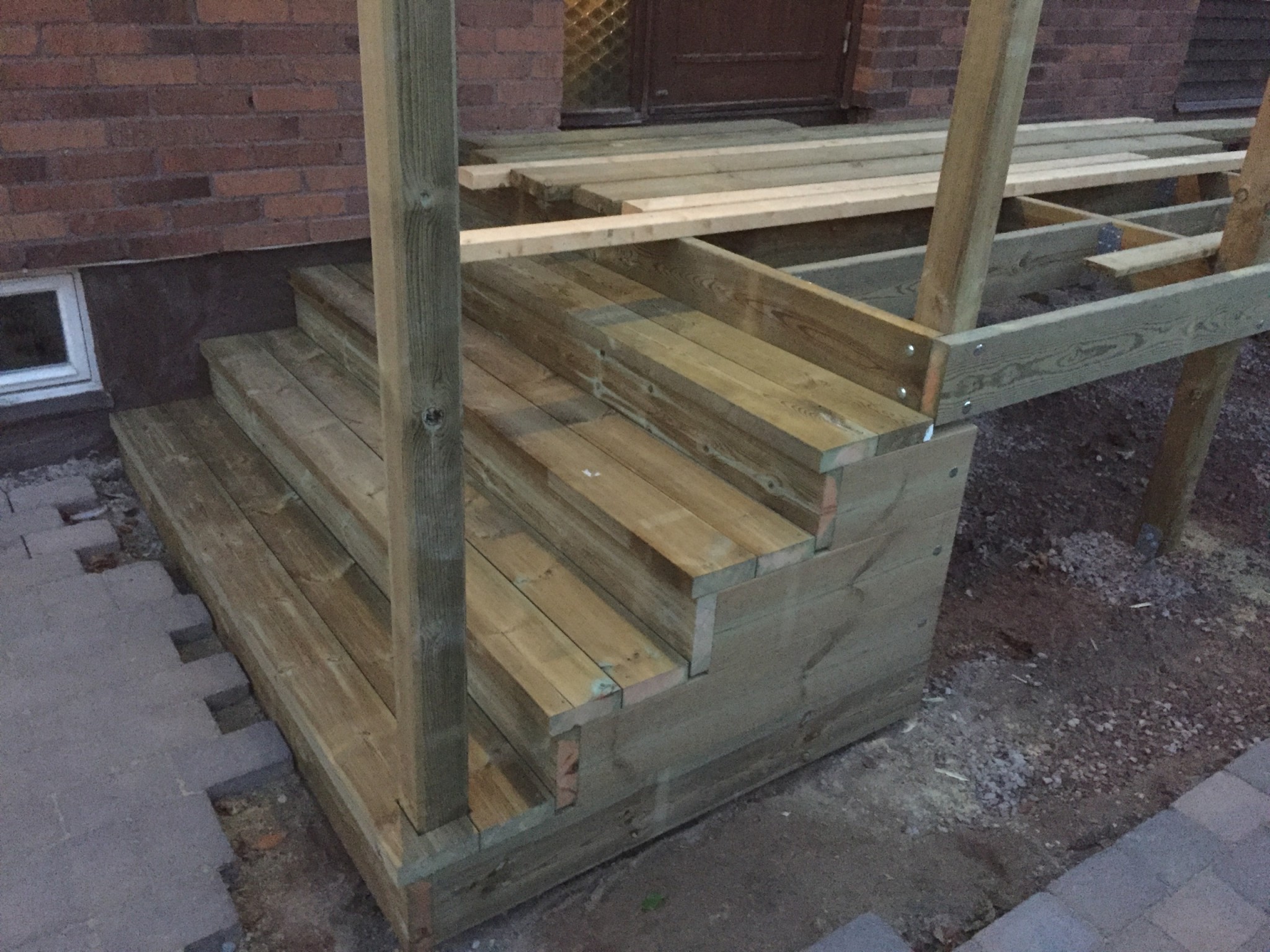

Pågående konstruktion av en trätrappa och ramp, med stödstolpar och bärlina i fasad.
Bärlinan i fasaden på plats och stollarna på väg upp

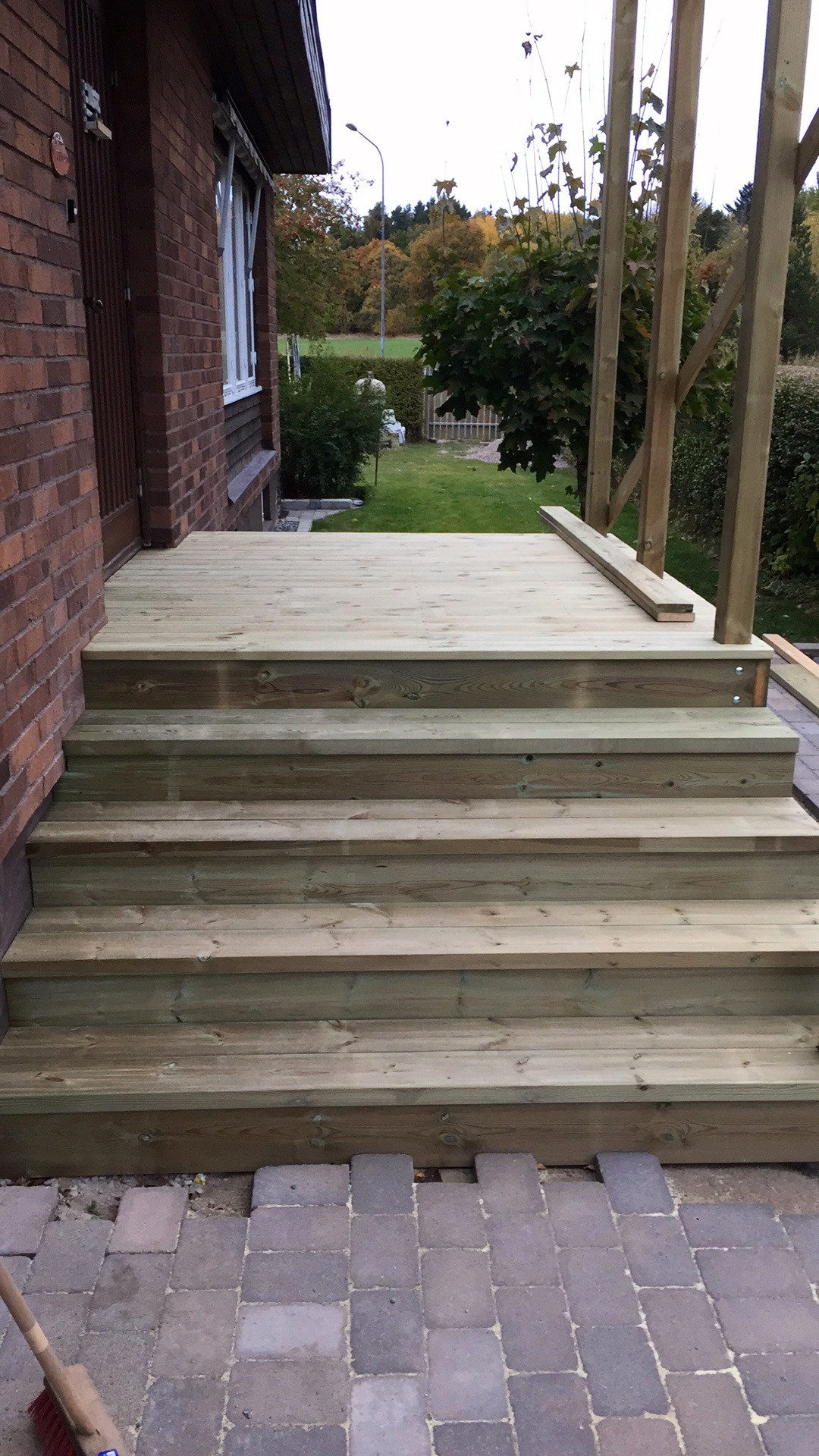

En nybyggd trätrappa och barnvagnsramp utanför ett hus i skymningen.
Stegen på plats
Nybyggd trätrappa och plattform utanför en tegelhusfasad, med pågående byggnadsarbete.
Trappen användbar

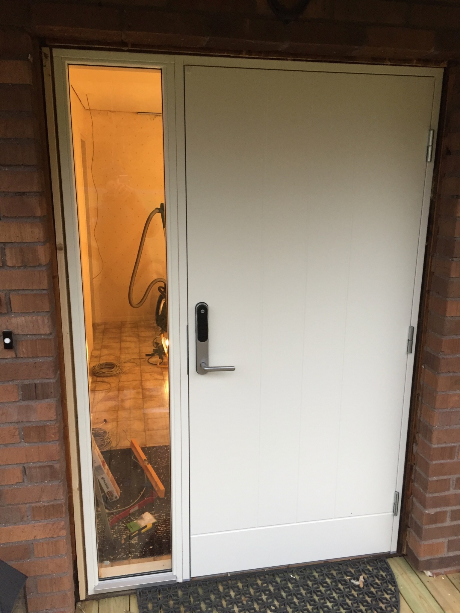

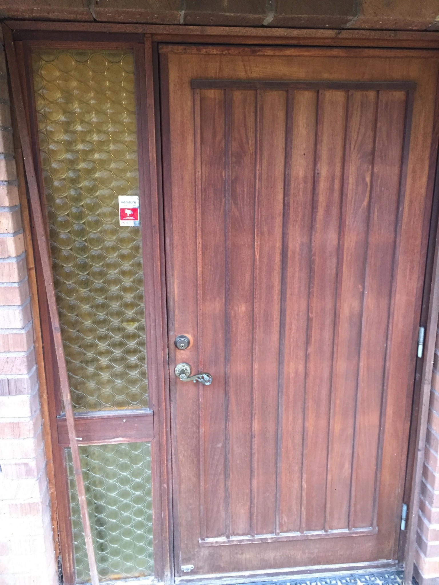

När jag ändå höll på så passade jag på att byta ytterdörr också:
Äldre ytterdörr i trä med glasad sidopanel före renovering.
Före
En nyinstallerad vit ytterdörr med glasparti överst, omgiven av tegelvägg och uppställd på en byggarbetsplats.
Efter

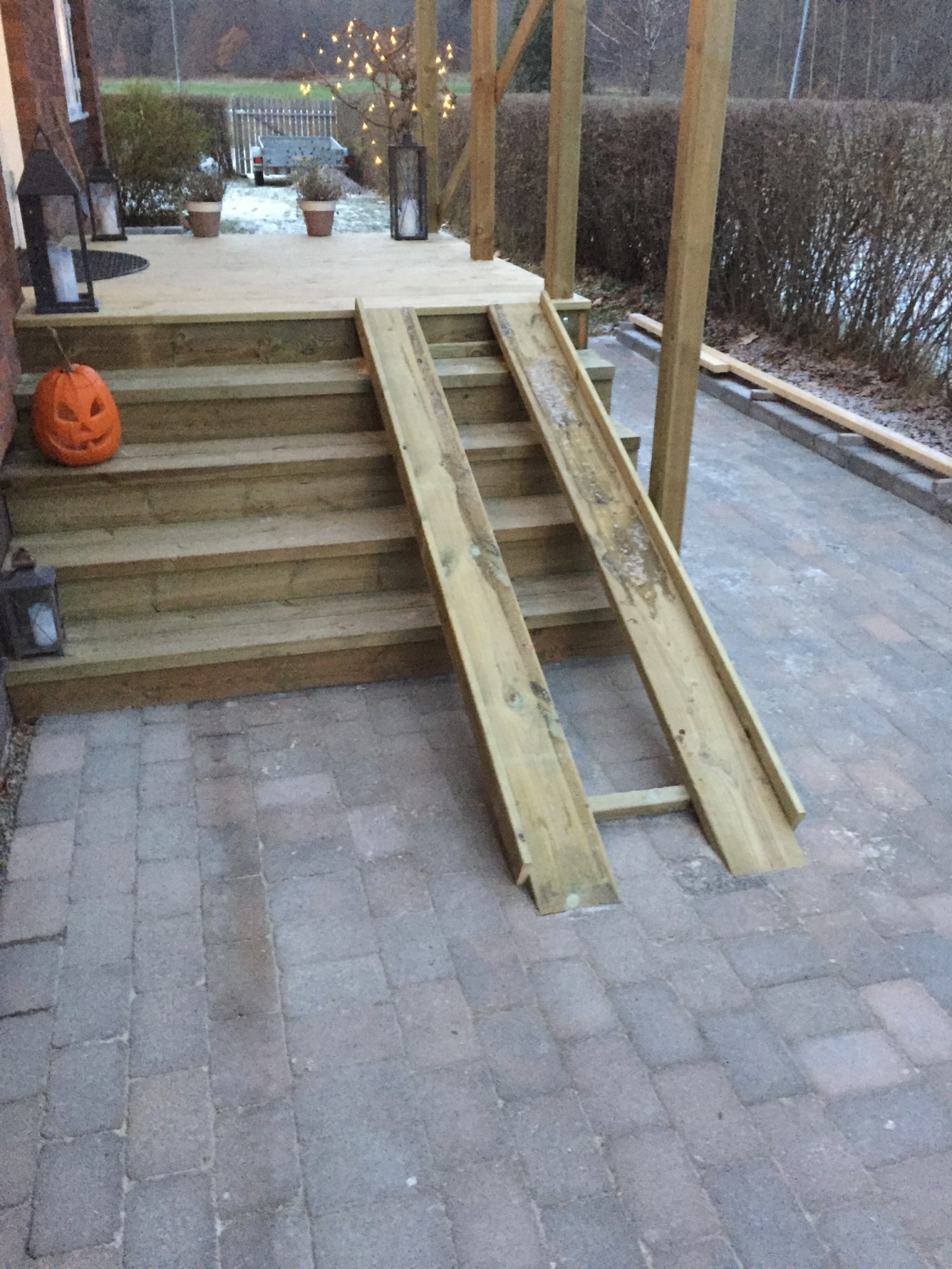

Trätrappa och barnvagnsramp av trä på en uteplats med stolpar i bakgrunden och snöfläckar.
Barnvagnsrampen på plats.
När jag skruvade ihop rampen så snöade det. Det var inte jätteskönt att vara ute och snickra då, men jag blev klar innan vår dotter kom den 15/11 iaf.
