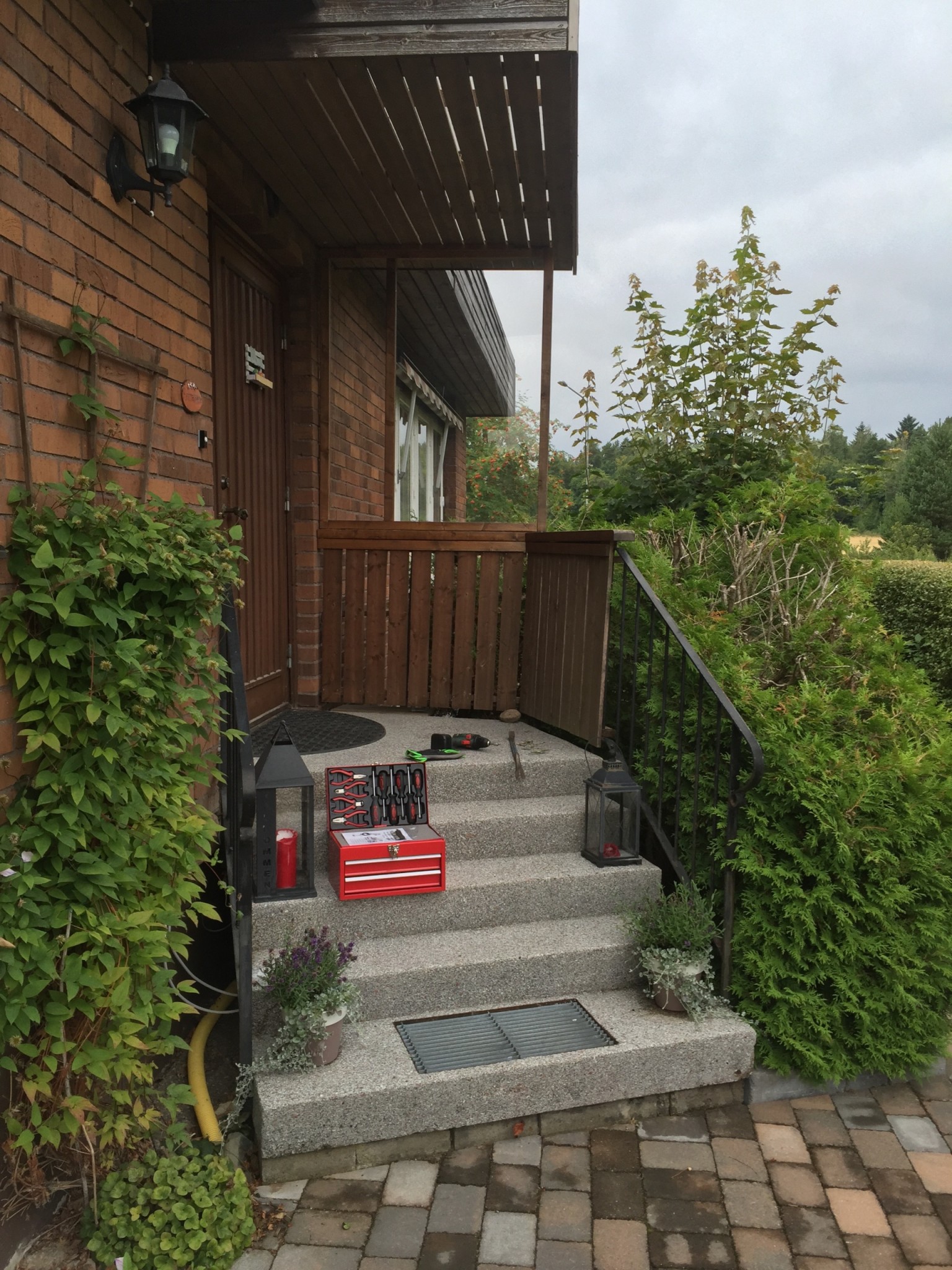

Då vi väntar tillökning och jag fick för mig att vår nuvarande trapp skulle bli för smal för att få upp barnvagn på så inledde jag projekt "Ny trapp" i söndags.
Planen är att klippa ner och gräva bort buskarna och sen försöka ge mig på trappen. Lite oklart hur jag ska gå tillväga där, men det lutar åt vinkelslip, slägga och kanske bilmaskin.
När trappen väl är borta så blir det till att bygga upp en ny trapp i trä. Planen är att den ska gå 90 grader från huset istället för den nuvarande som har en liten vinkel utåt. Den ska dessutom bli både längre ut från huset och djupare. Längden för att man ska kunna bygga en ramp åt barnvagnen som man inte ska behöva gå i när man ska gå upp utan vagn och djupet för att man ska kunna parkera vagnen där uppe medans man låser/låser upp dörren.
Så här såg trappen ut innan jag började:
Det första som fick ryka var påbyggnaden av räcket och plexiglasskivan som satt åt norr:

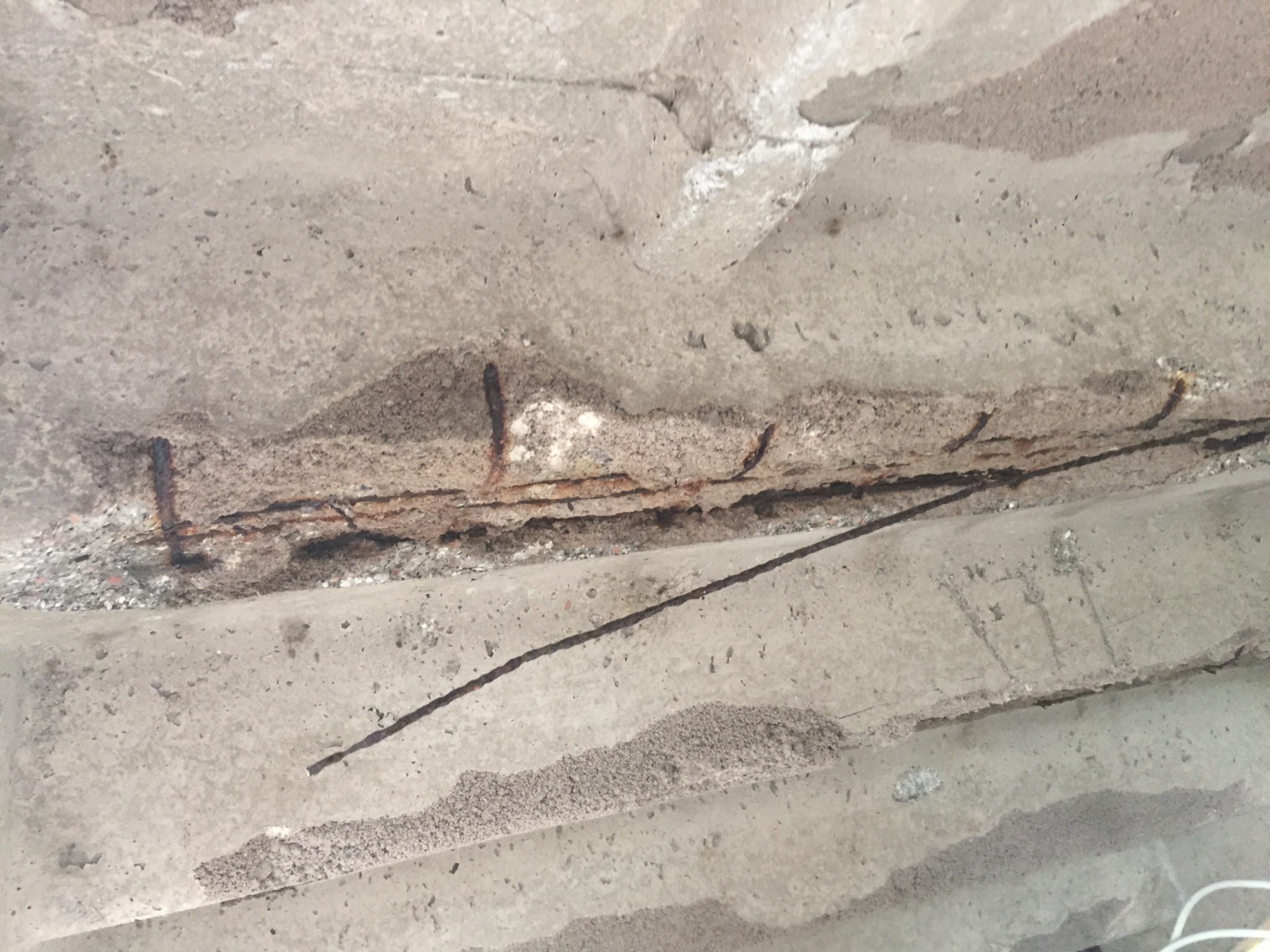

I det här läget tog jag en titt under trappen och tyckte inte det såg helt hundra ut, slog till ett trappsteg med spettet och en hel del material ramlade ner, armrringen såg mest ut som rost också. Så har jag tur så är hela trappen i lika dåligt skick och då borde det bli ganska enkelt att slå sönder den.
Närbild på det dåliga steget:

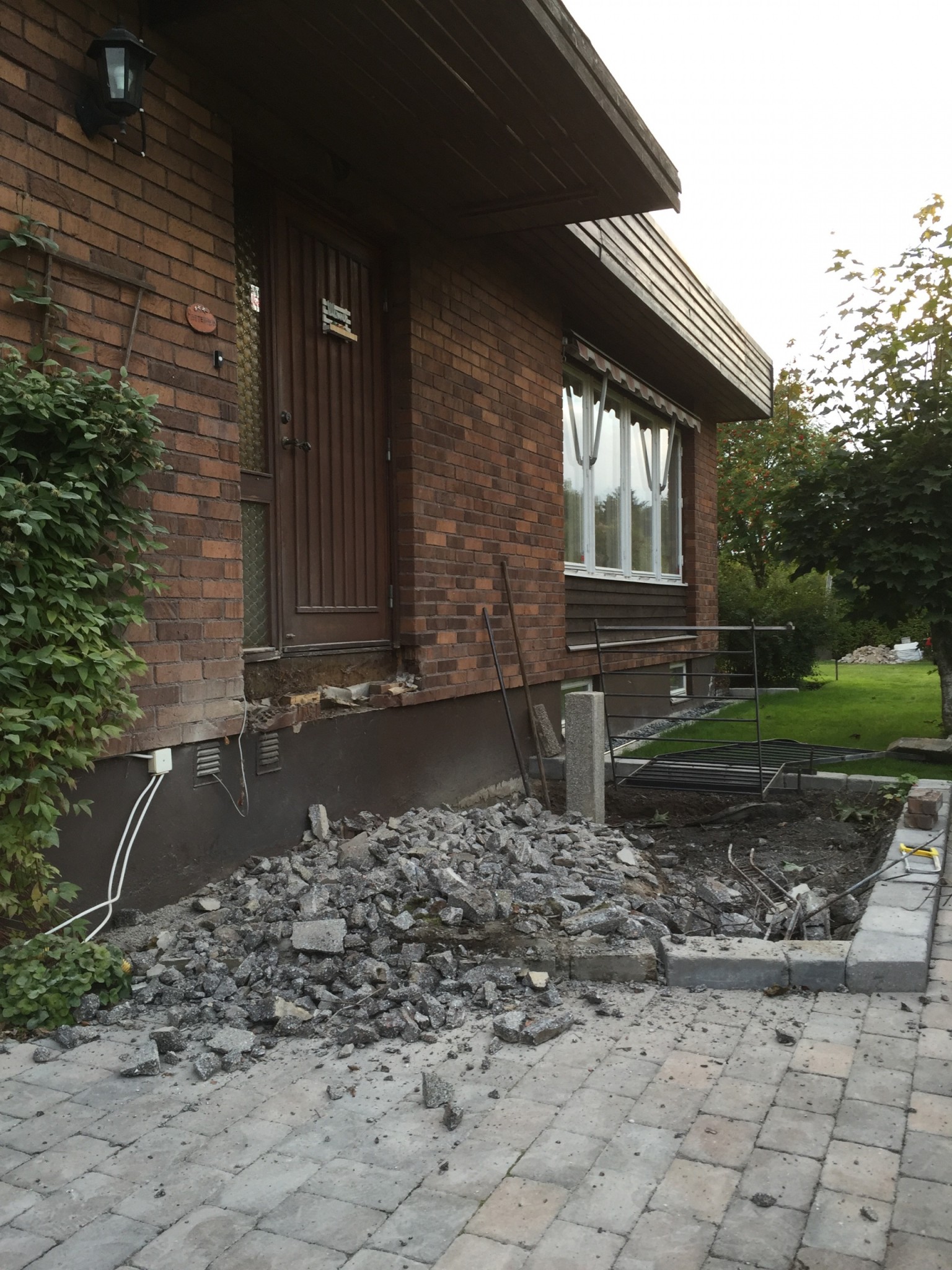

Helgen blev fylld med både kräftskiva, trädfällning och födelsedagskalas, så då hände det inte så mycket, men igår och idag blev det lite mer gjort.
Nu är trappen borta och i måndags fick jag hem en skurupsborr, så nu blir nästa steg att borra och gjuta plint till den nya trappen.

Hur gjorde du för att få bort den? Använde du dig av de verktygen du nämnde eller behövde du bilmaskin?ParPettersson skrev:Helgen blev fylld med både kräftskiva, trädfällning och födelsedagskalas, så då hände det inte så mycket, men igår och idag blev det lite mer gjort.

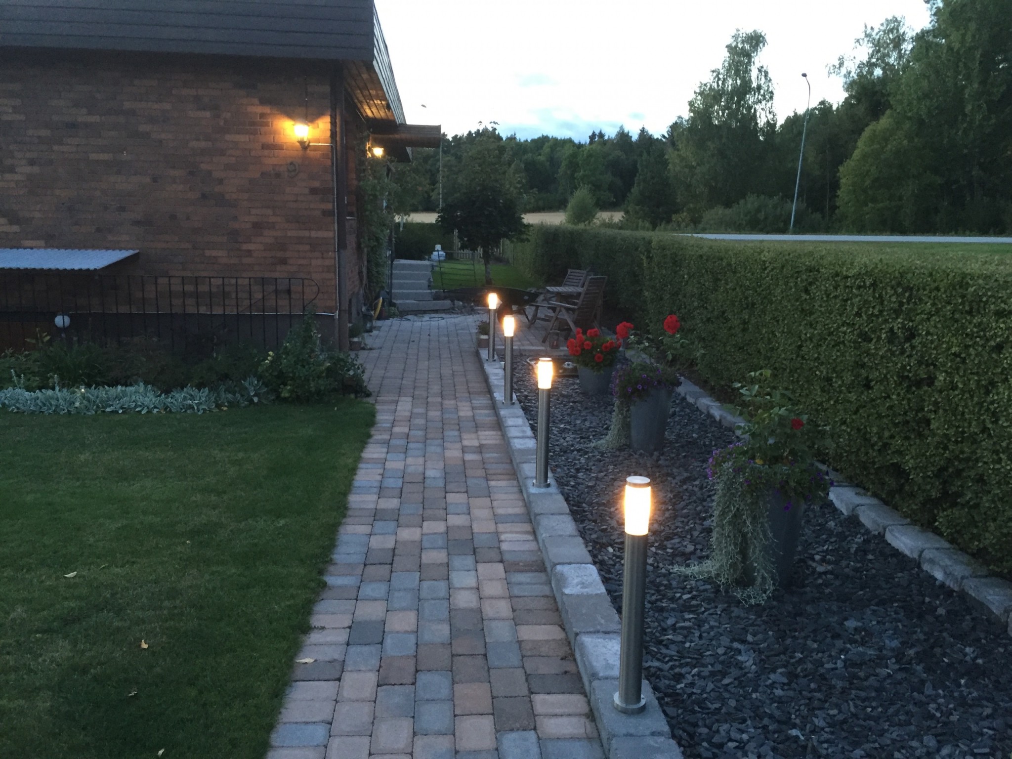

Jag letade länge och väl innan jag hittade några lampor som jag tyckte passade och som samtidigt inte kostade en halv förmögenhet. Tycker att väldigt många liknande lampor har en tendens att bli väldigt dyra. Till slut hittade jag dessa på conrad.se.Carreyfan skrev:
https://www.conrad.se/Utomhusmarkbelysning-Gl%F6dlampa-Zigar-40-W-Rostfritt-st%E5l.htm?websale8=conrad-swe&pi=570502&ci=SHOP_AREA_126050_1900660

Jag började med vinkelslipen, men det dammade mest väldigt mycket. Så jag gick ganska snabbt över till storsläggan och det gick ganska smidigt. Skulle nog ha kört med den från början så hade jag sluppit en begynnande stenlunga.jockeping skrev:

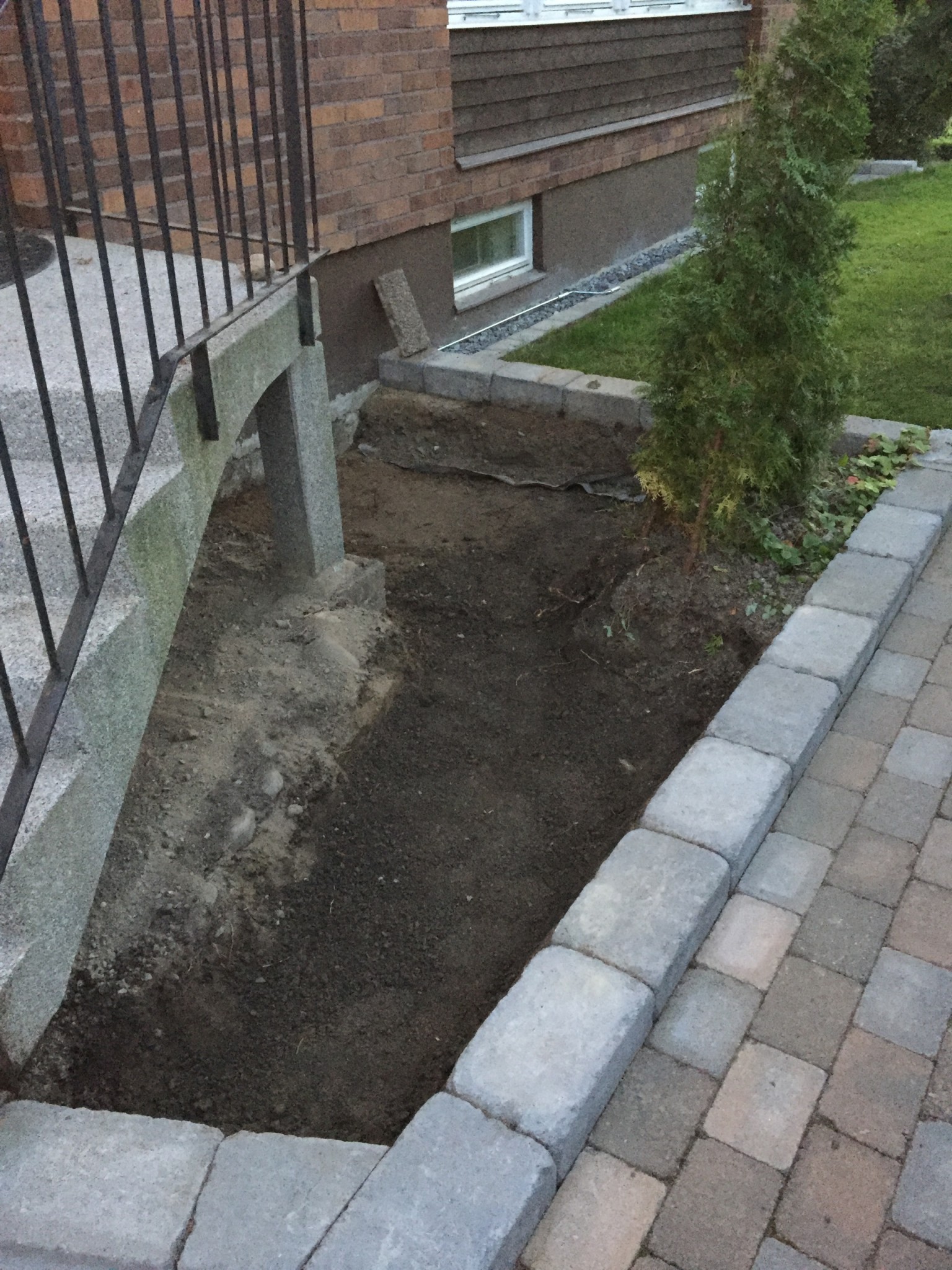

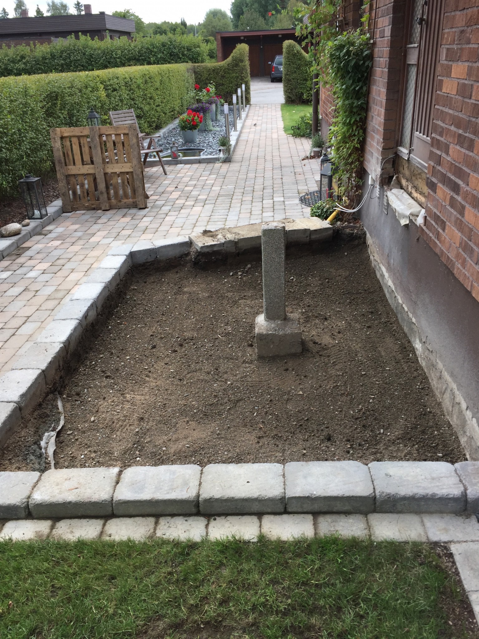

Så där, då var allt urgrävt och nästa steg blir att försöka få till ett gäng plintar.
Funderar även på hur jag ska göra med den gamla plinten, tror jag kapar den i nivå med marken så kan jag täcka den med grus sen. Alternativt så passar den in i konstruktionen på något sätt, vi får se hur det blir.
Ska först ge mig iväg till Återbruket och slänga ett lass jord innan jag börjar planera vart jag ska ha plintarna och sen ska jag testa min nya Skurupsborr som jag har läst så mycket bra om här på forumet.

Renoverare
· Näverkajakens födelseort
· 796 inlägg
Du kan inte bara vicka upp befintliga plinten och langa?
När jag rev gamla altanen puttade jag ner typ 10 plintar och slet upp dom ur backen bara
Nu var ju de iofs bara typ 40cm över mark och 25-30 under

Jag tog vinkelslipen och kapade plinten i nivå med min urgrävning. Det blev enklast så och den gör ju inte precis nån skada där den står.Fjojtmehmet skrev:

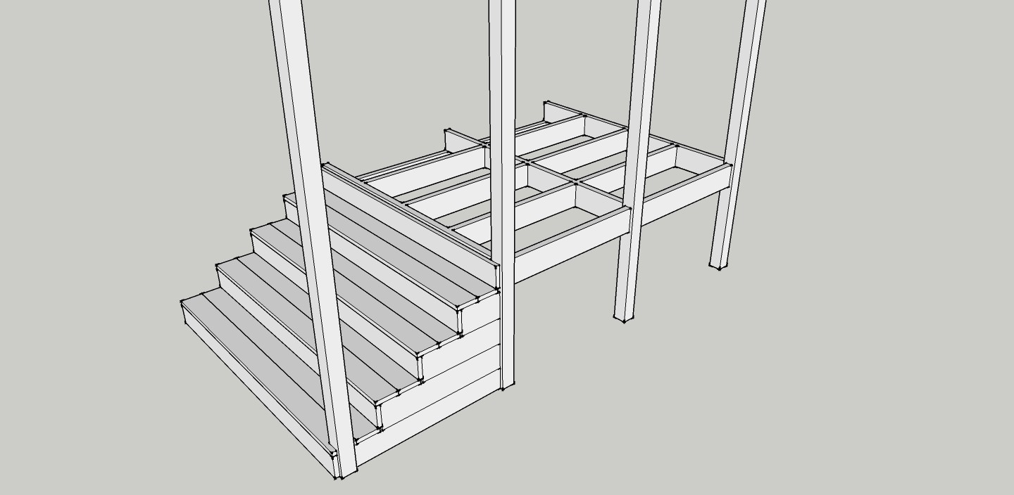

Har börjat skissa på trappkonstruktionen också. Vad tror vi om detta?
Allt är byggt i 45 x 170, avståndet från huset till plintarna är 2m och mellan plintarna är det 1,12m.
Bärlinan som är fäst i huset är lite svår att se, men den ligger där och jag fäster även bärlinor för trappstegen i huset på samma sätt som de jag har satt på utsidan mellan stolparna.
Tänkte fästa allt i stolparna med balkskor.
Mitt enda bekymmer just nu är trappstegen, de lär ju stagas upp på minst ett ställe mitt på också, skulle ha gjutit en plint där med, men iom. att jag ska lägga plattor under så borde jag kunna få det ganska vällagad från dem också.
Man kan kanske lägga en 45 x170 eller två under varje trappsteg för att staga upp det iofs.
Kom gärna med synpunkter, är väldigt öppen för tips och idéer.
