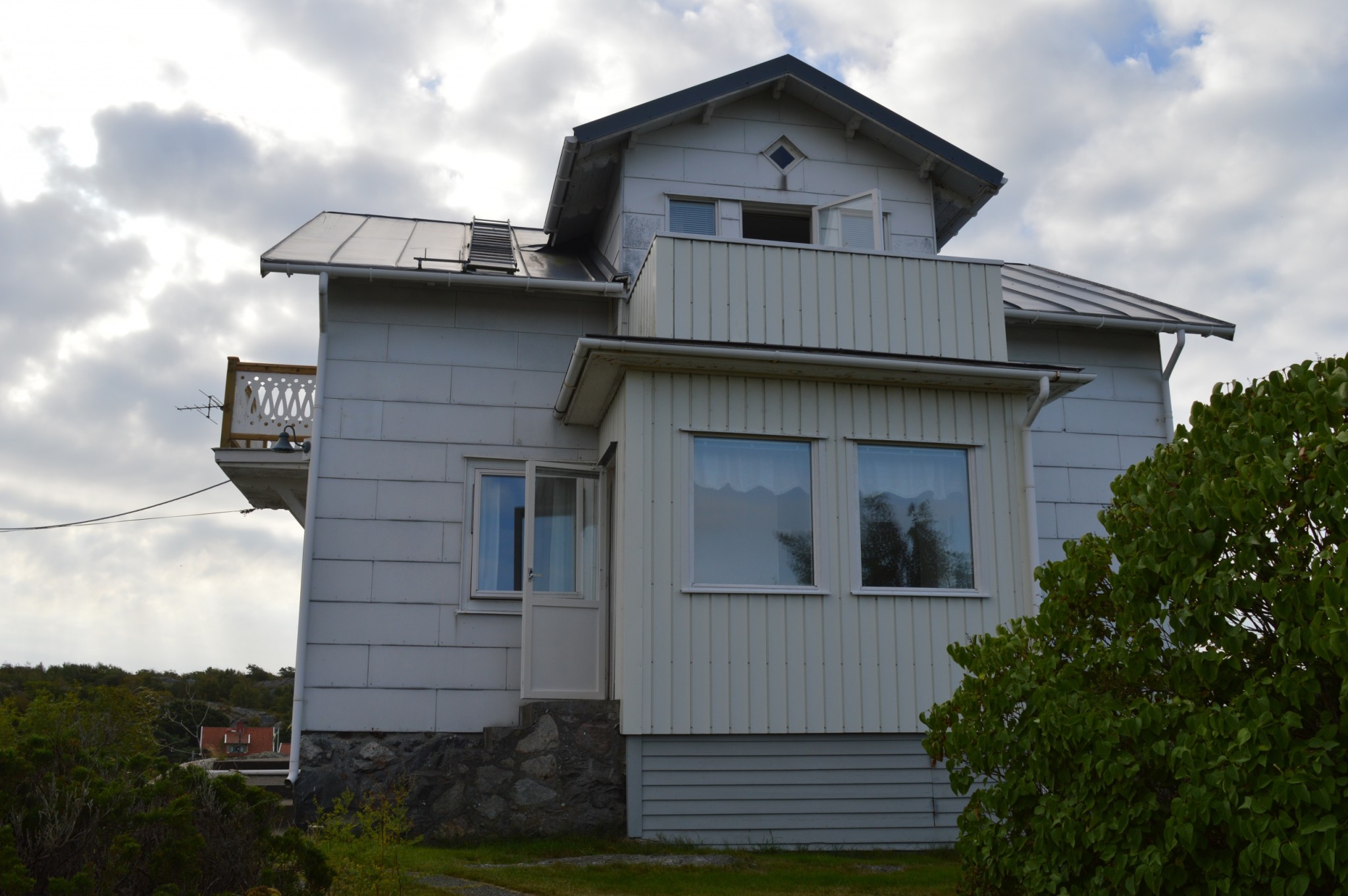

Jag behöver flytta elmätaren och tänker passa på att även ta bort luftledningen.
Nu finns luftledningen där av en bra anledning, huset sår på en bergsknalle!
Det finns en möjlighet att dra fram rör, fiberkillarna klarade det men det är inte många cm närmast huset.
Är det någon som har erfarenhet av skyddsrör nära eller ovan mark(berg)?

Perfekt... huset står dessutom i skärgården
Ja, det finns skyddsrör som är avsedda för att förläggas direkt på berg eller mycket grunt. Kolla t.ex pipelines produkter för skyddsrör och klammrar/fästen: http://www.pipelife.se/media/se/ladda-ner/Broschyrer/El-Tele/Kabelskyddsror_December_2015.pdf.
Jag rekommendera att värma upp röret vid förläggning.
