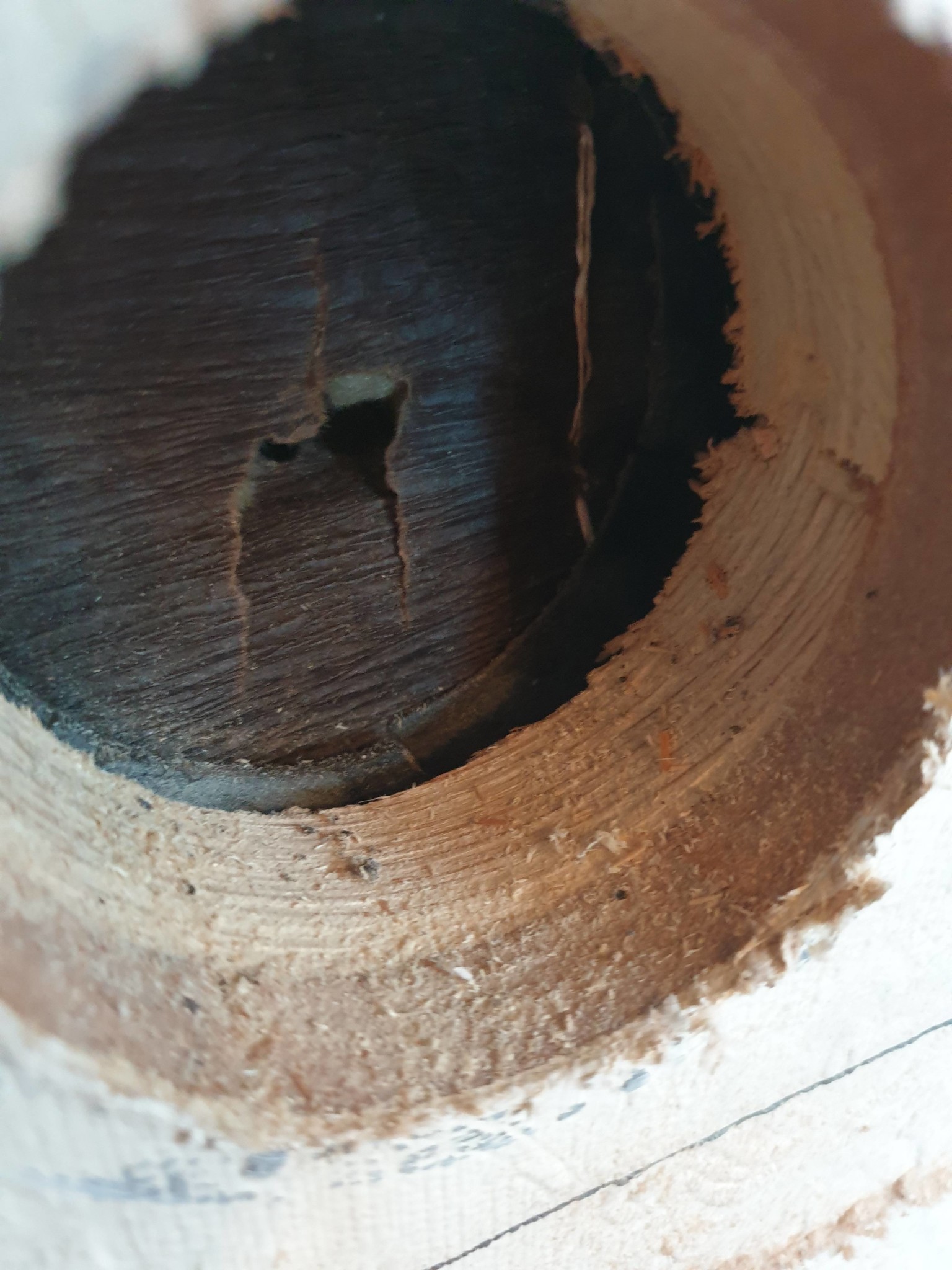

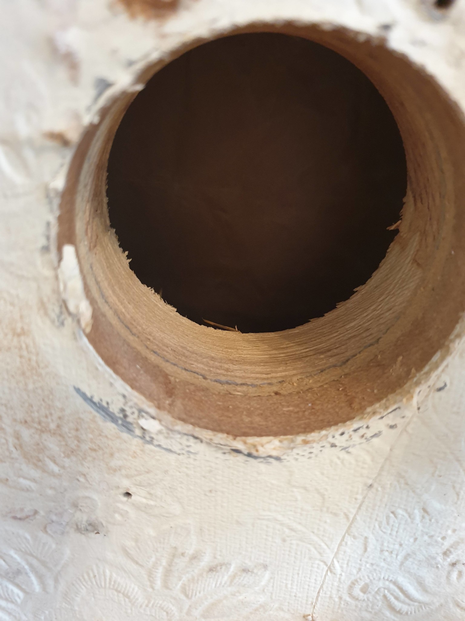

Håller på att renovera vardagsrummet och har tagit bort alla gamla kulo kablar. Det finns ett utrymme i väggen där det skulle kunna gå att dra flexslang om man tar upp flera hål genom skivor och brädvägg men frågan är om det är värt allt besvär ?
Sen så kommer ju problemet i hörnen för där lär det ju sitta reglar på varje vägg samt även stående reglar med cc 60-70 cm på övriga väggar.
Närbild på ett hål taget i en trävägg, potentiellt för att dra flexslang för renovering.
Bild på ett rundat hål i en vägg där gamla kablar har tagits bort, lämpligt för att dra ny flexslang.
