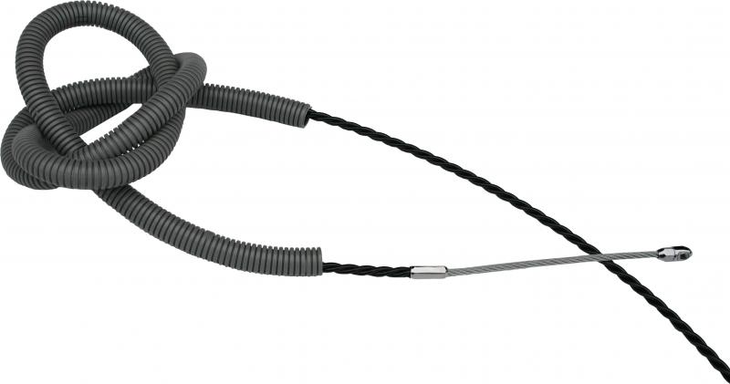

Men det går faktiskt att bara "kasta" ut slang om man har en vettig fjäder som bla pipelife säljer. Är för elektriker och således fördyr för privatperson att äga. Men sen så ska man ju inte vara olaglig och hålla på med sånt man inte får häller.
