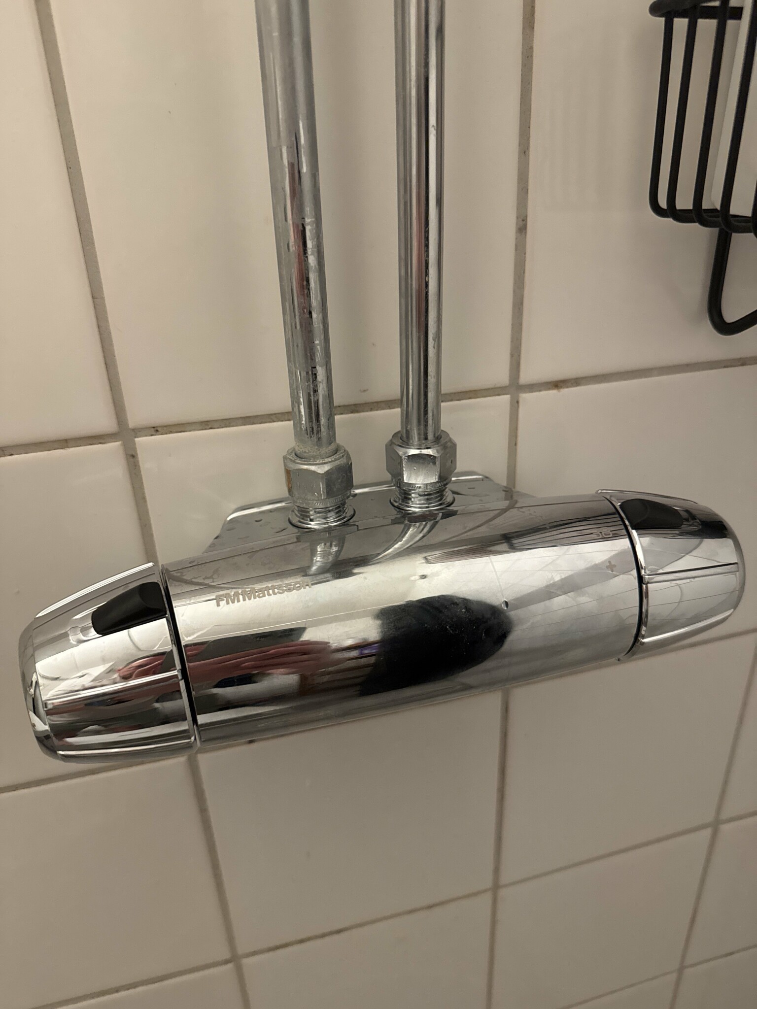

Har satt upp en ny duschblandare efter konstens alla regler, men nu är rören ca två cm för långa, trots att det enda jag behövde kolla upp på förhand, var att CC-måtten (40mm) var samma. Har bytt ut fästet och gjort rent allt och satt ny silikon i skruvhålen, och monterat dit blandaren. Behövde lossa lite på rören för att passa in dem i blandaren, men som sagt, nu får jag inte ihop rören igen då även dessa mått inte alls verkar vara standardiserade blandare emellan.
Vad kan/behöver jag göra? Bända/byta/flytta rör eller flytta hela fästet och dra helt nya hål i väggen?
  • Nyinstallerad duschblandare med två kopparrör ovanpå mot kaklad vägg, där rören är för långa för att passa.

Tycker snarare det ser ut som att rören är lite för korta 🤔

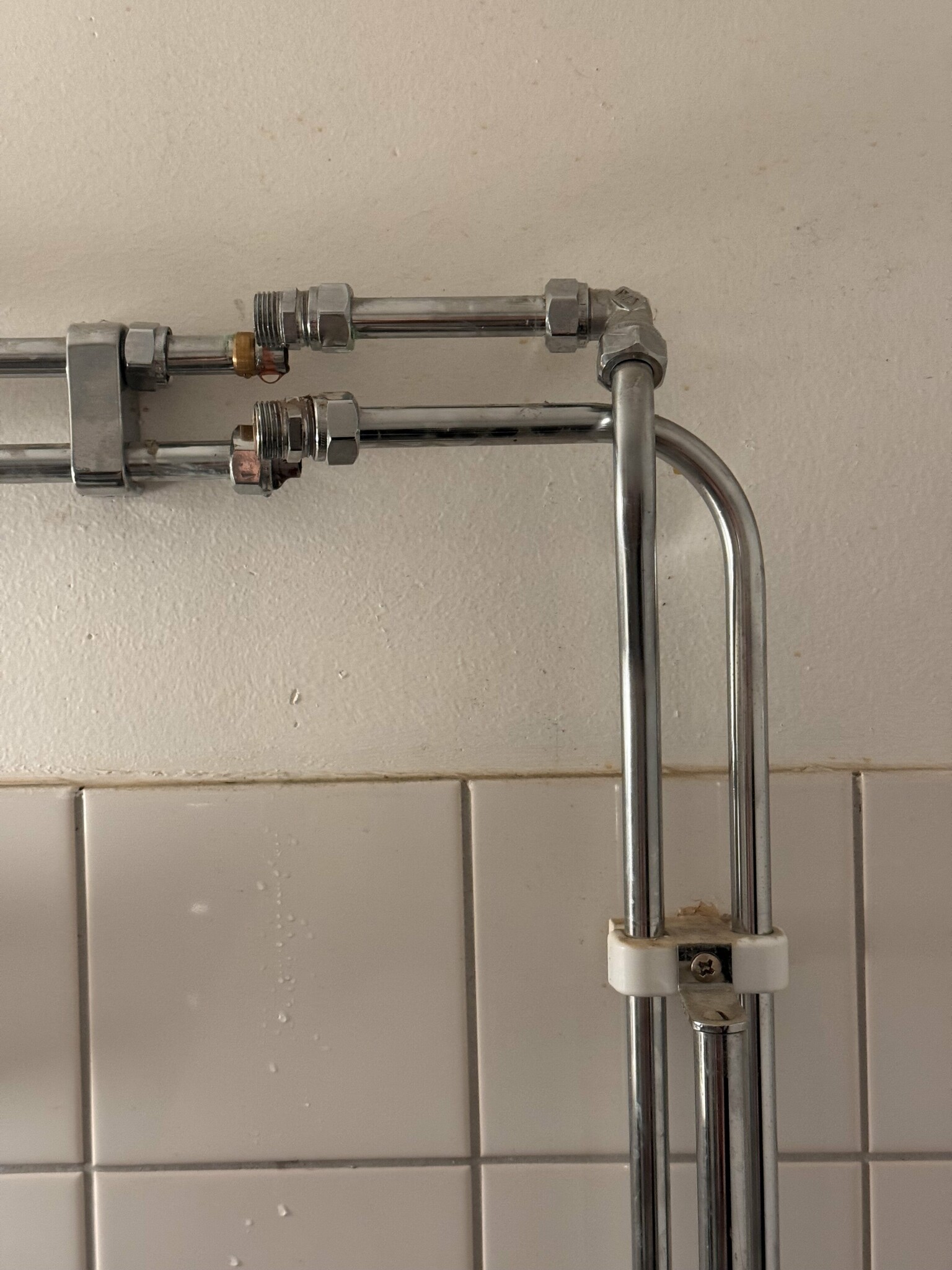

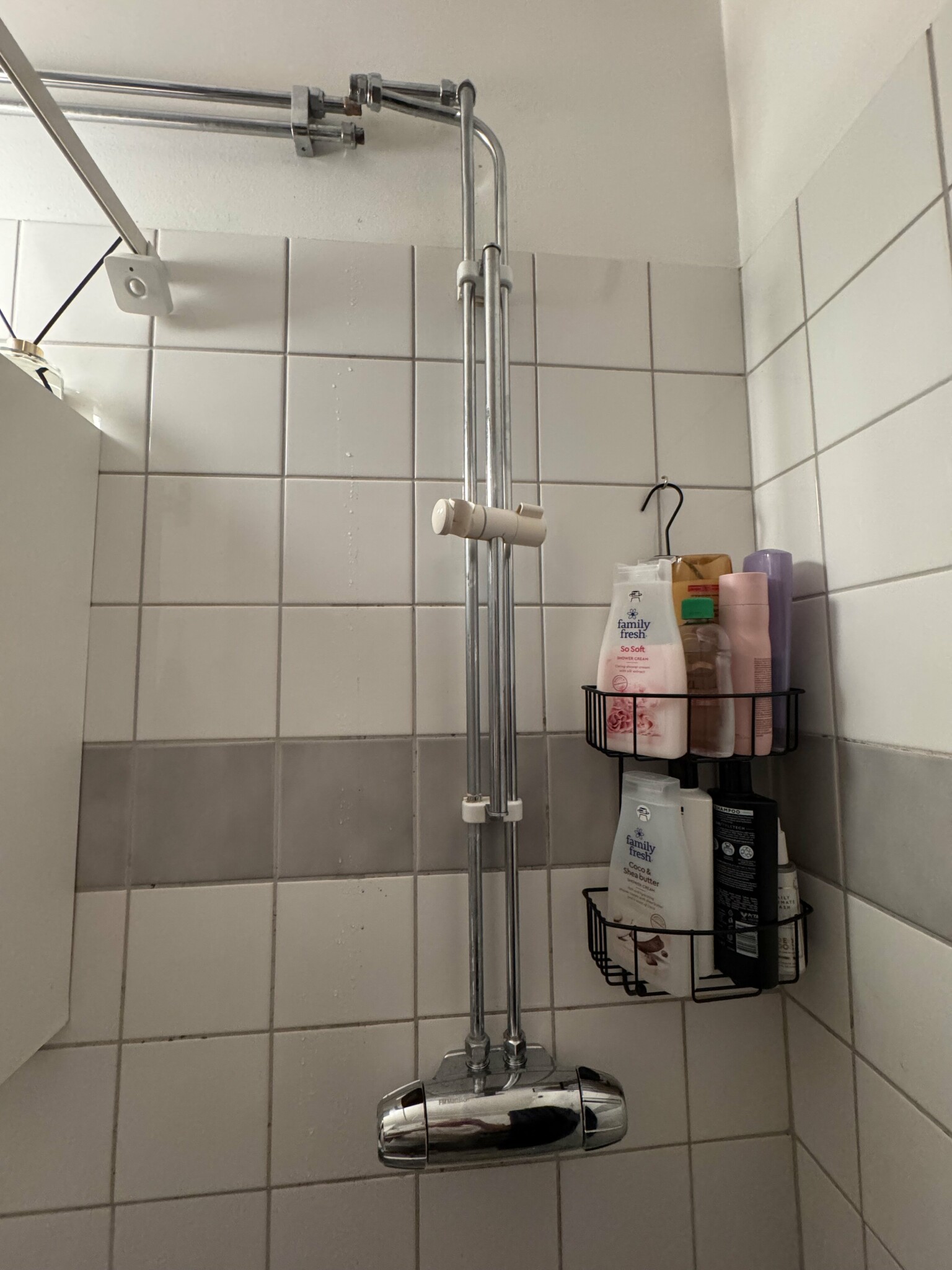

Vart är andra bilden tagen? Går det att ta en bild så hela längden på rören syns?
Jag lossade på dem upptill för att kunna ha en chans att gänga på dem på blandaren. Ville heller inte skada den, så tänkte att det var lättare att lossa där uppe.

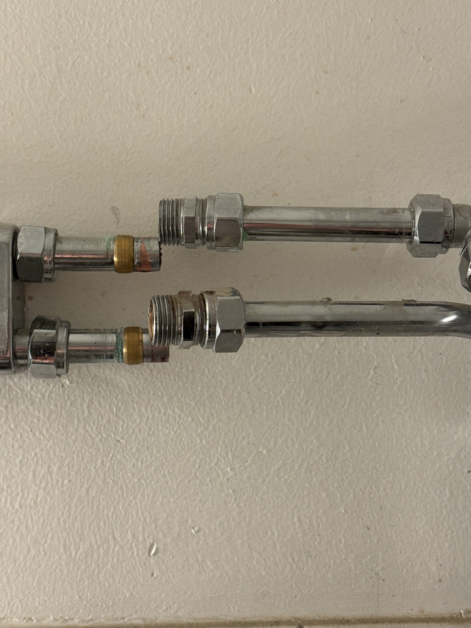

  • Vattenrör med kopplingar i metall vid kakelvägg, lossade för installation av blandare.
Nu syns det lite bättre. Jag skulle personligen gjort böjen på rören från blandaren lite tajtare så rören linjerar med dom andra igen.
