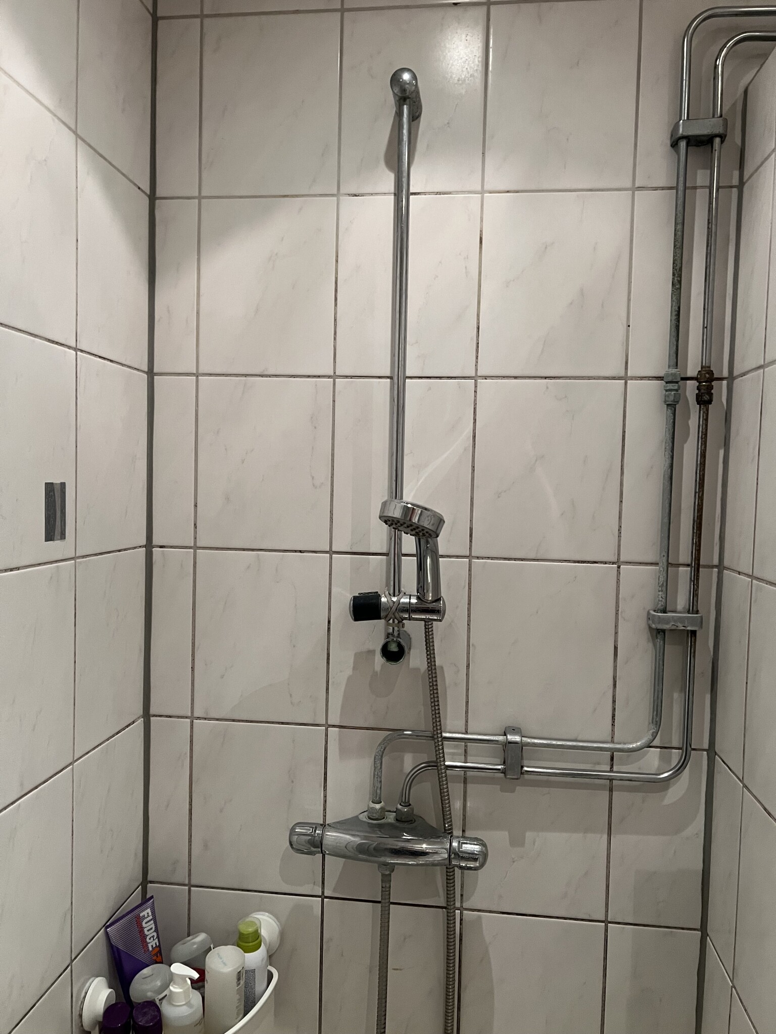

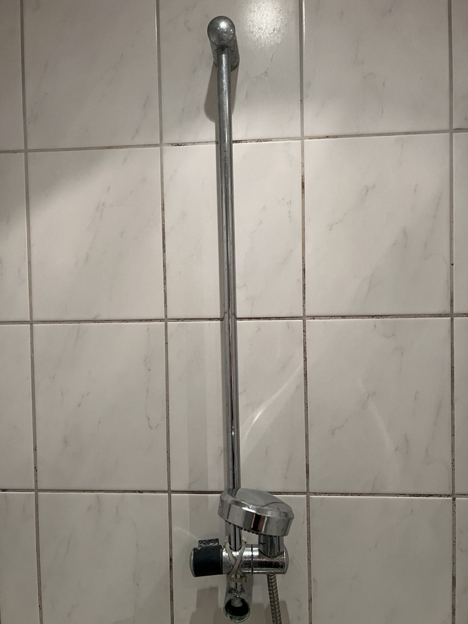

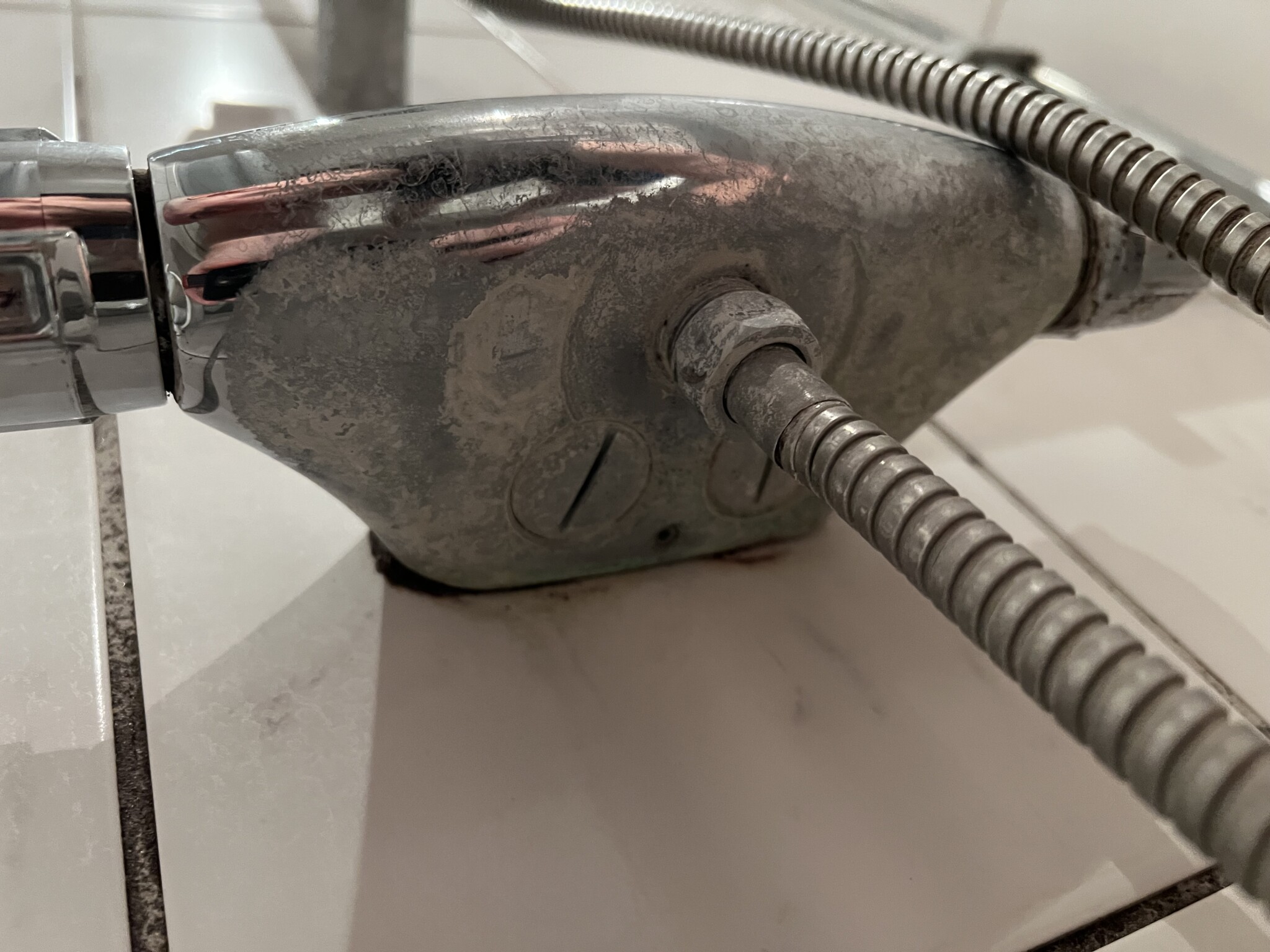

Vår Mora-duschblandare från -05 har tackat för sig där gängorna i flödesreglaget gjort sitt. Sen är munstycket slitet och likaså hållaren som hålls ihop med buntband. Sammantaget; dags att byta. Jag är dock helt ny på detta så tänkte bäst att läsa på om hela processen samt fråga här även om jag fått uppfattningen att det är tämligen enkel åtgärd för en händig hemmafixare.
Förutsättningarna är blandare med CC 40 där jag landade att köpa följande blandare och duschset från Gustavsberg (andra tips också välkomna så klart).
https://www.proffsmagasinet.se/vvs-...hblandare-40-cc-duschanslutning-nedat-3135956
https://www.proffsmagasinet.se/vvs-...ustavsberg-square-gb41103215-duschset-3086054

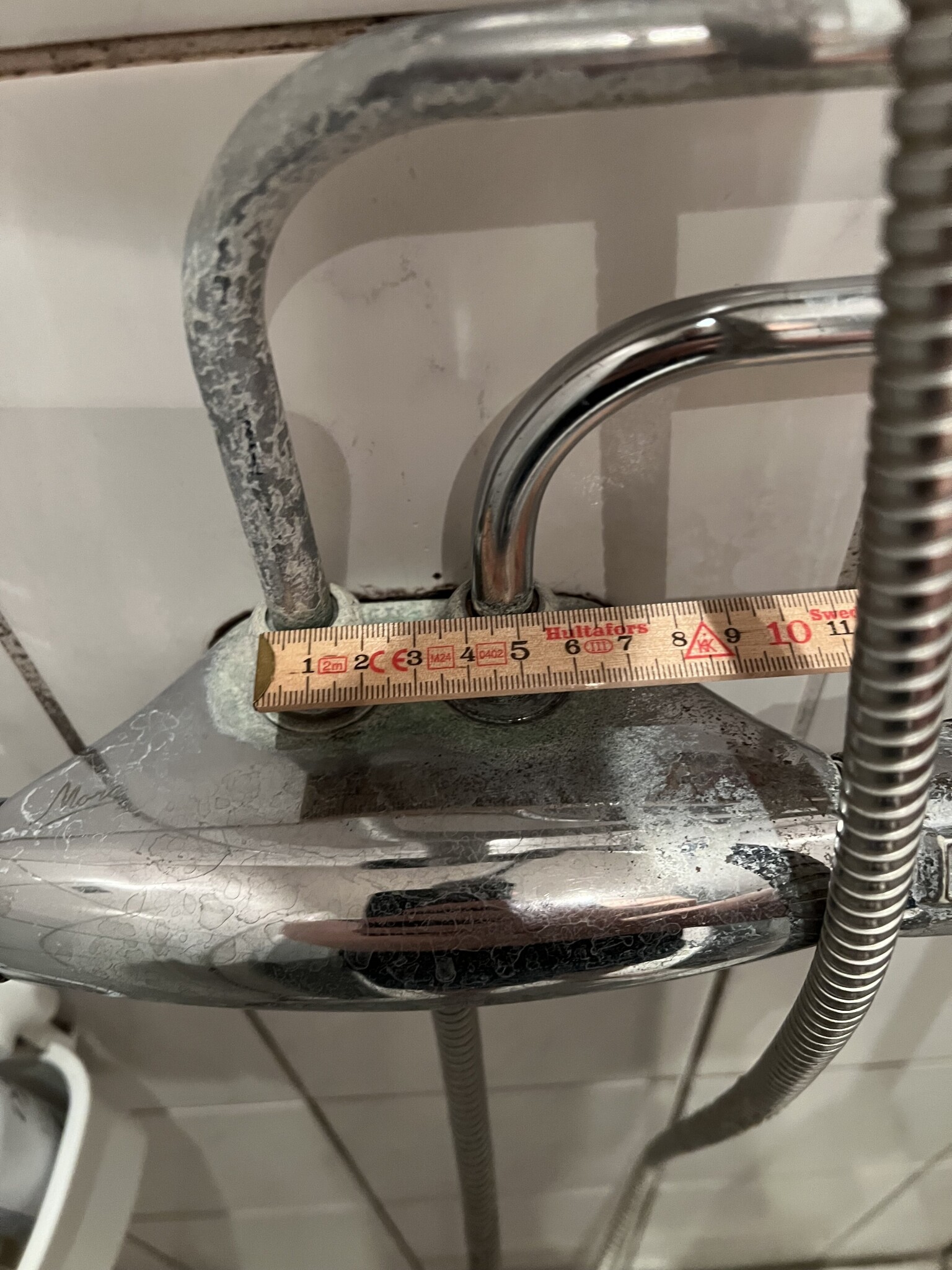

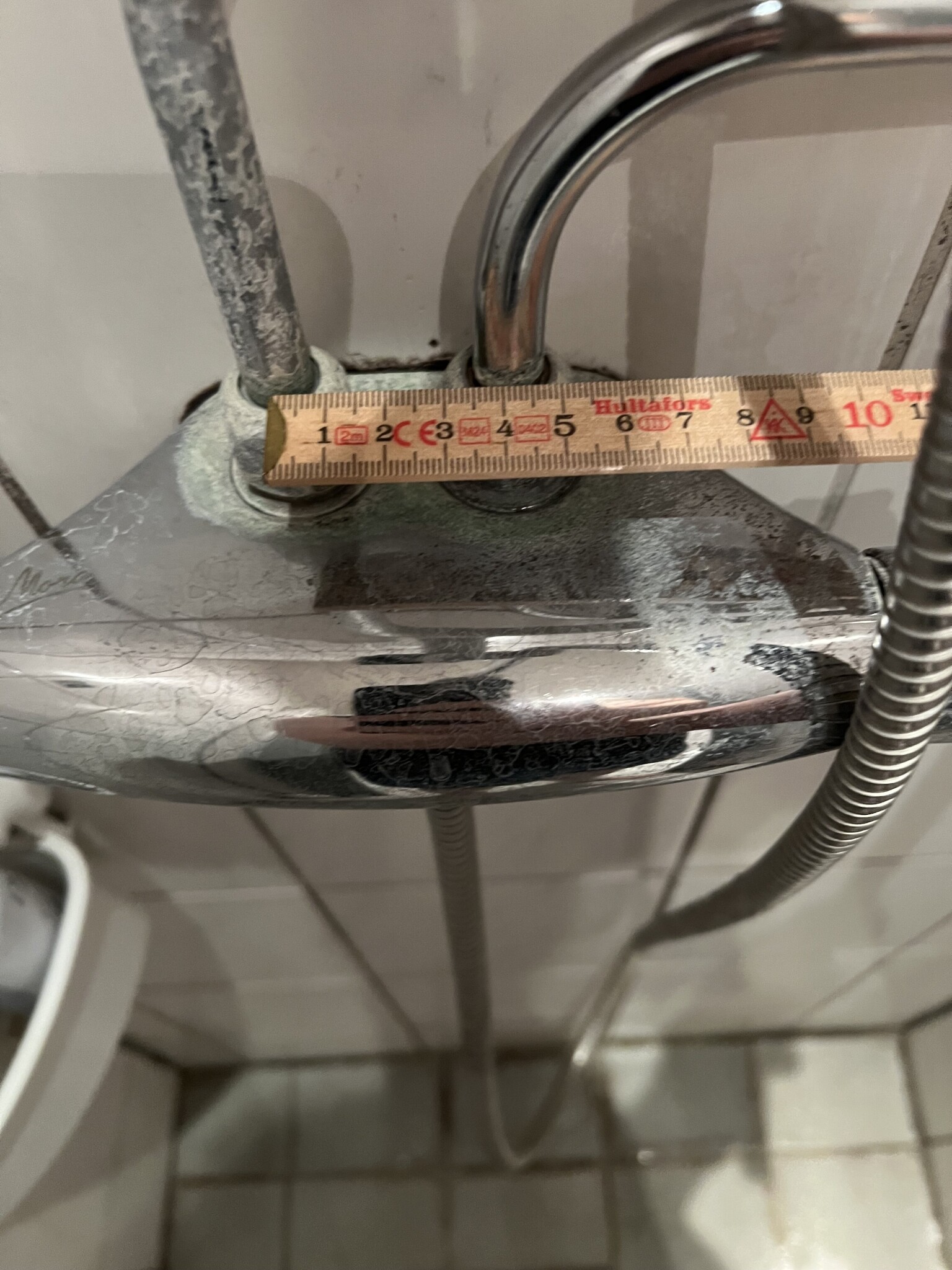

Det jag i dagsläget funderat på är framförallt tätning av existerande hål i klinkers. T.ex. kan det vara andra mått på nya blandaren samt att jag vet med mig att det är helt nytt CC-mått för infastning av duschsetet (nuvarande har CC runt 800-850 mm). Hur löser jag detta? Räcker att trycka in våtrumssilikon?
Vidare, bör det användas någon för av fett och/eller tätningsmaterial kring gängningen mellan inkommande vatten och blandaren? Eller där brukar finnas packningar som löser den biten?
Andra saker som kan vara bra att veta eller känna till som lätt missas?

Man kan ju också titta på begagnat och se om man hittar en likadan blandare som din gamla för en spottstyver, i så fall slipper du ju ta upp nya hål.

Nej tyvärr. Men jag hade som jag sa ovan försökt få tag i en begagnad i bättre skick. Eller plocka loss denna och mäta upp skruvhålen och försöka hitta en ny med exakt samma mått, vilket inte borde vara omöjligt. Man hade också kunnat tänka sig att bygga en bracket med rätt hålplacering och fästa den i väggen, och sedan blandaren i bracketen.
Små hål i kakel har jag själv fyllt igen med silikon och det ger verkligen intryck av att vara tätt flera år senare, men jag vet inte vad branschen rekommenderar.

Jag tycker det ser ut som en äldre variant av Mora Cera, den finns att köpa ny idag och heter Mora Cera T4. Med stor sannolikhet passar den rakt av i hålen, och med en skopa tur passar det gamla fästet på nya blandaren så du slipper montera bort fästet från väggen.

Fästet på sådana cc40 blandare brukar ("brukar" har bara efarenhet av 3 sådana blandare) bara vara en metallskruv med en "knopp" som går in i väggen. Blndaren skjuts sedan inoch så finns det en låsskruv från undersidan som hindrar så man inte kan dra loss den.
Jag har fått för mig att den monteringen är standard, så att man i princip kan hänga på vilken cc40 blandare som helst på skruvstiftet.
Däremot är jag inte övertygad om att vilken blandare som helst kan monteras med röranslutning uppåt.

Om du vill byta den där stången också, så finns det stänger (Har köpt en Hans Grohe) där ena väggfästet kan skjutas på stången, så att den passar alla bef. hålbilder. Föutsatt att inte den bef. stången är för lång.

Jadu se på fasen! Gick in på Moras hemsida och tyckte mig se en identisk där man även tillhandahåller reservdelar. Ska höra med dem om den är oförändrad senaste 20 åren eller uppdaterats. Tack för tips!Renoverings-Pettson skrev:
