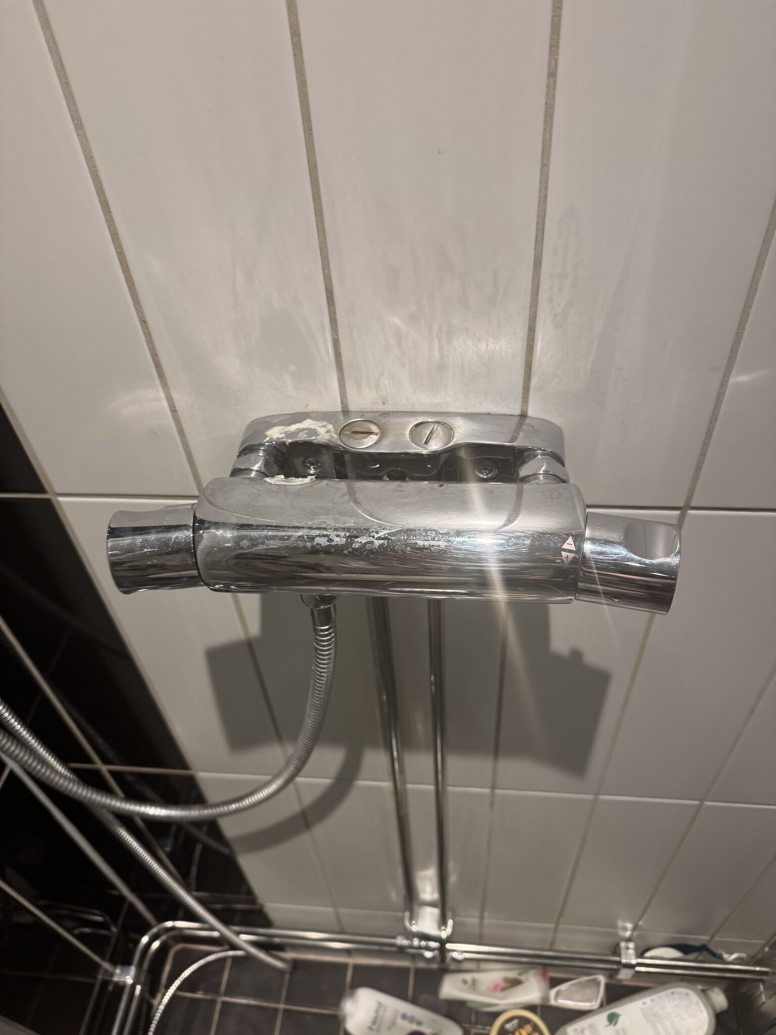

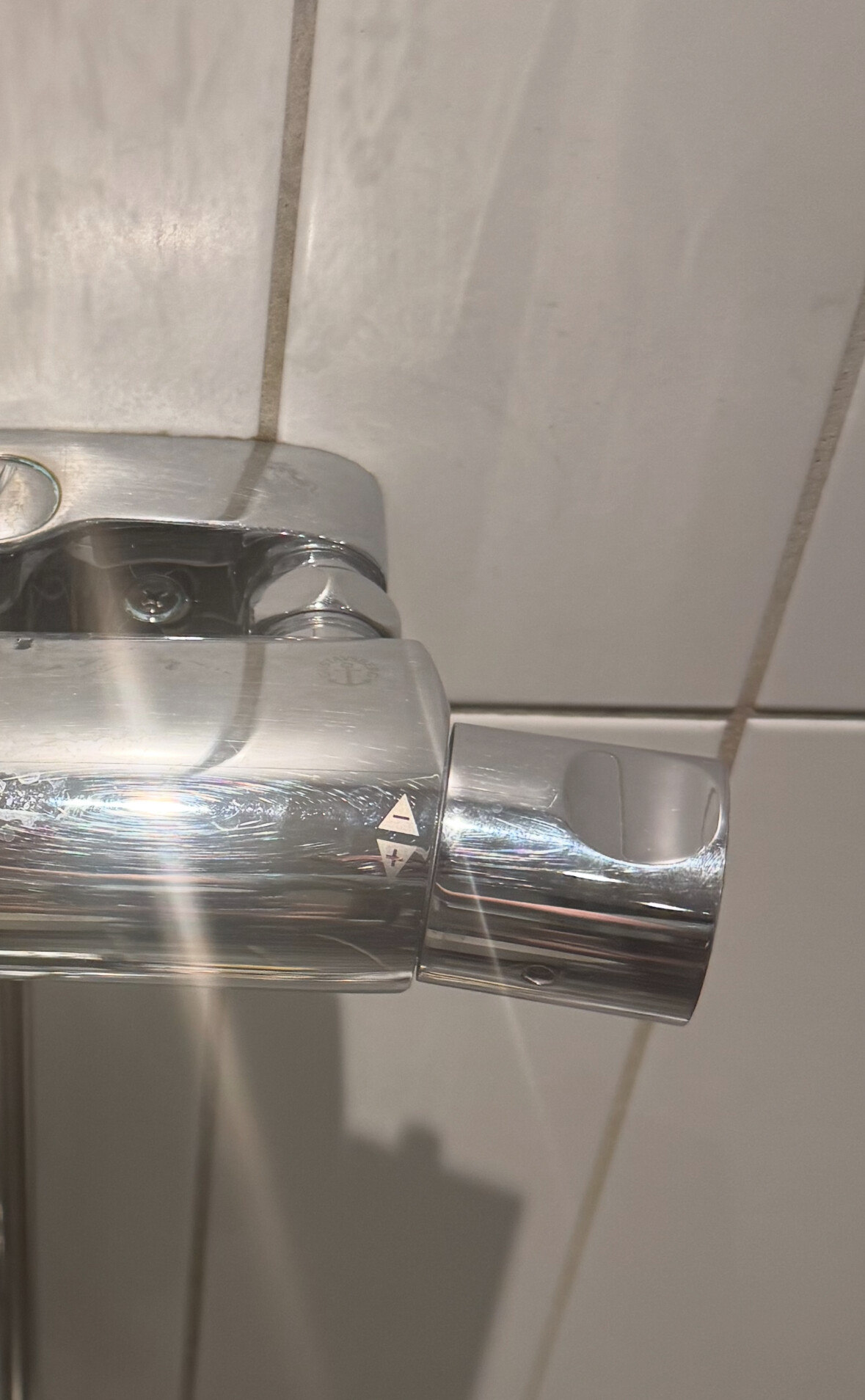

B butchbob #1 Medlem · Uppsala · 36 inlägg 4 maj 2025 16:49 butchbob Medlem Uppsala 36 inlägg 4 maj 2025 16:49 #1 Hej, Jag skulle behöva hjälp. Någon vänlig själ som ser vilken modell detta är av Gustavsberg duschblandare, och är det värt att kosta på reservdel (ventil, packning?) att försöka åtgärda ett fel med att blandaren läcker vatten? Inloggade ser högupplösta bilder Logga in Skapa konto Gratis och tar endast 30 sekunder Inloggade ser högupplösta bilder Logga in Skapa konto Gratis och tar endast 30 sekunder #dropp #duschblandare #reservdel
T tergo #2 Medlem · 6 146 inlägg 4 maj 2025 17:24 tergo Medlem 6 146 inlägg 4 maj 2025 17:24 #2 kanske nordic/skandic https://www.gustavsberg.com/se/prod...landare-reservdelar/duschblandare-reservdelar är det avstängningen som läcker https://www.bauhaus.se/ventiloverstycke-gustavsberg#go-to-description
B butchbob #3 Medlem · Uppsala · 36 inlägg 7 maj 2025 20:12 butchbob Medlem Uppsala 36 inlägg 7 maj 2025 20:12 #3 Tusen tack för tipset. Jag provar, vad är det värsta som kan hända liksom 😊
