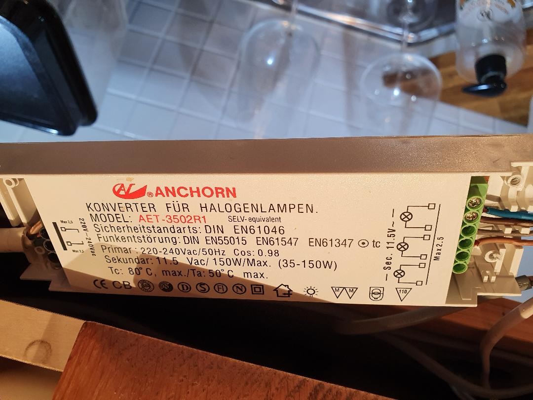

Vilket drivdon till LED ska jag köpa för att ersätta den gamla halogentransformatorn (se bilden)?
https://www.savemylight.co.uk/product/anchorn-aet-3352r1-105w-electronic-transformer/
LED lampor som ska ersätta halogenlampor är 6st. G4 3W AC/DC12V
https://www.amazon.se/dp/B08VMRPXDZ?ref_=pe_24982401_513610551_E_301_di_1&th=1
Den gamla transformatorn har 2 "utgångar" som driver 2x3 halogenlampor. Jag hittar ingen LED transformator med 2 utgångar på LED sidan.

I princip vilken 12V transformator som helst, men den måste kunna driva en så låg last som dina lampor är. Din nuvarande transformator behöver minst 35W belastning, så den är olämplig för ändamålet. Det spelar ingen roll att nuvarande har 2 utgångar. Det är bara att koppla ihop trådarna så att de nuvarande två grenarna drivs parallellt. Ev. behöver du koppla ihop detta utanför transformatorn, och bara gå in med två trådar till transformatorn, kan vara svårt att få en bra anslutning med dubbla trådar i kopplingen på transformatorn.
Om du dessutom har en dimmer med i bilden, så blir frågan lite mer komplicerad. Det är en djungel att hitta en fungerande kombiantion av dimmer, LED driver och LED lampor. Då är det oftast bättre att köpa en kombinerad dimmer och LED driver. Och allra säkrats blir det om man då väljer LED lampor avsedda för konstantström (ex. 350 mA, 500mA osv). och drivdon som lämnar konstantström, istället för 12V konstant spänning som dina G4 lampor vill ha.
