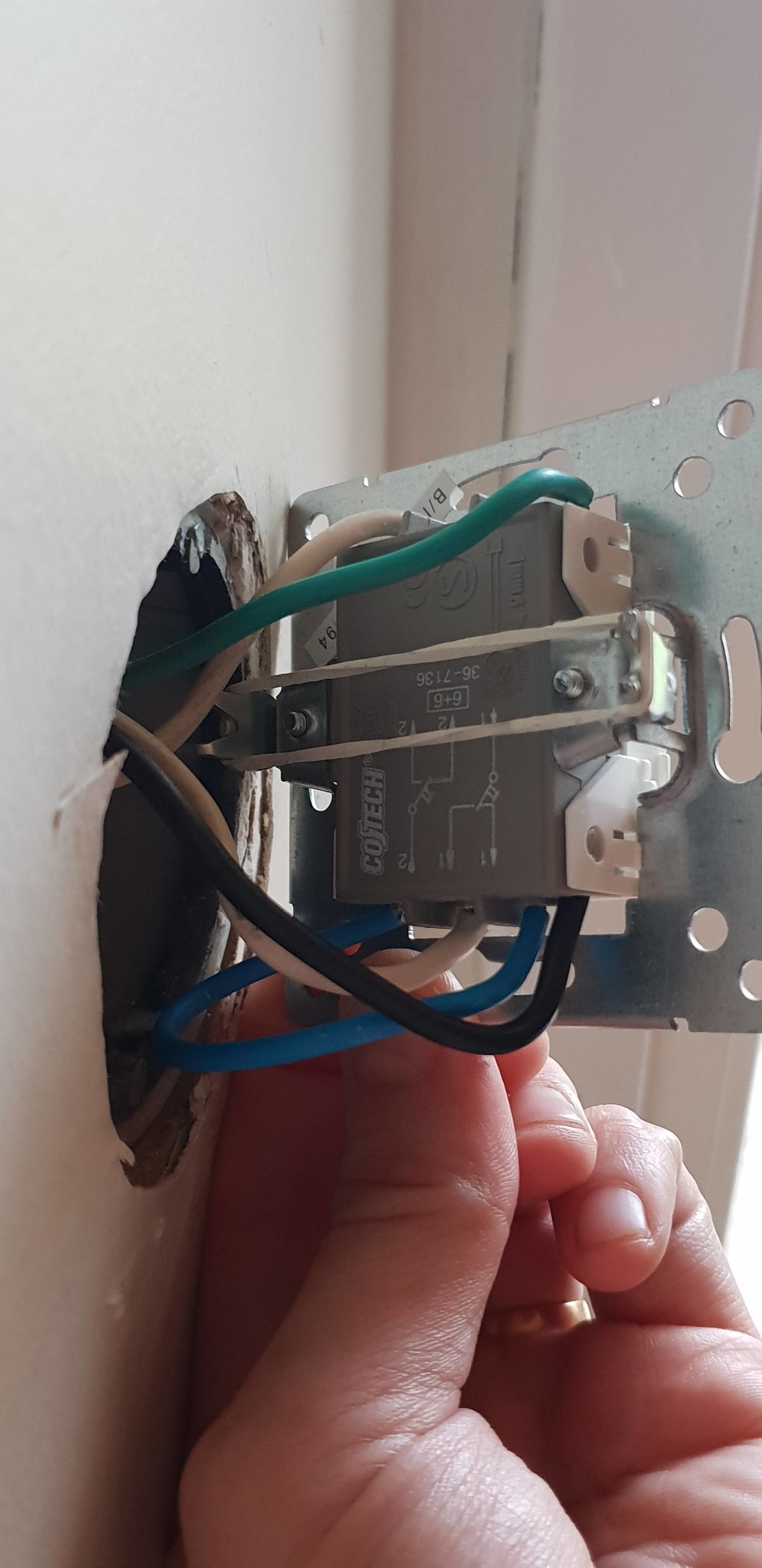

Den övre vita är tändtråd för utebelysning.
Gröna är sparfunktionen.
Har kopplat som bilderna ovan men då fungerar inte belysningen ute som den ska.
Fas i 1 in och 2in fungerar det nästan som det ska.
Brytare 1 jag byter. Tända/släcka inne/ute.. ok
Brytare 2 när det är släckt tända/släcka.. ok
Är brytare 2 på, blinkar ljuset när jag använder brytare 1
Fota kopplingen du har gjort, något måste ligga fel
Nu fungerar belysningen som det ska,
Kopplat som på bilden.
Svart + blå bygling = fas
Grön = sparfunktion
Vit 1 = tändtråd inne
Vit 2 = tändtråd ute
Tack alla för all hjälp!
