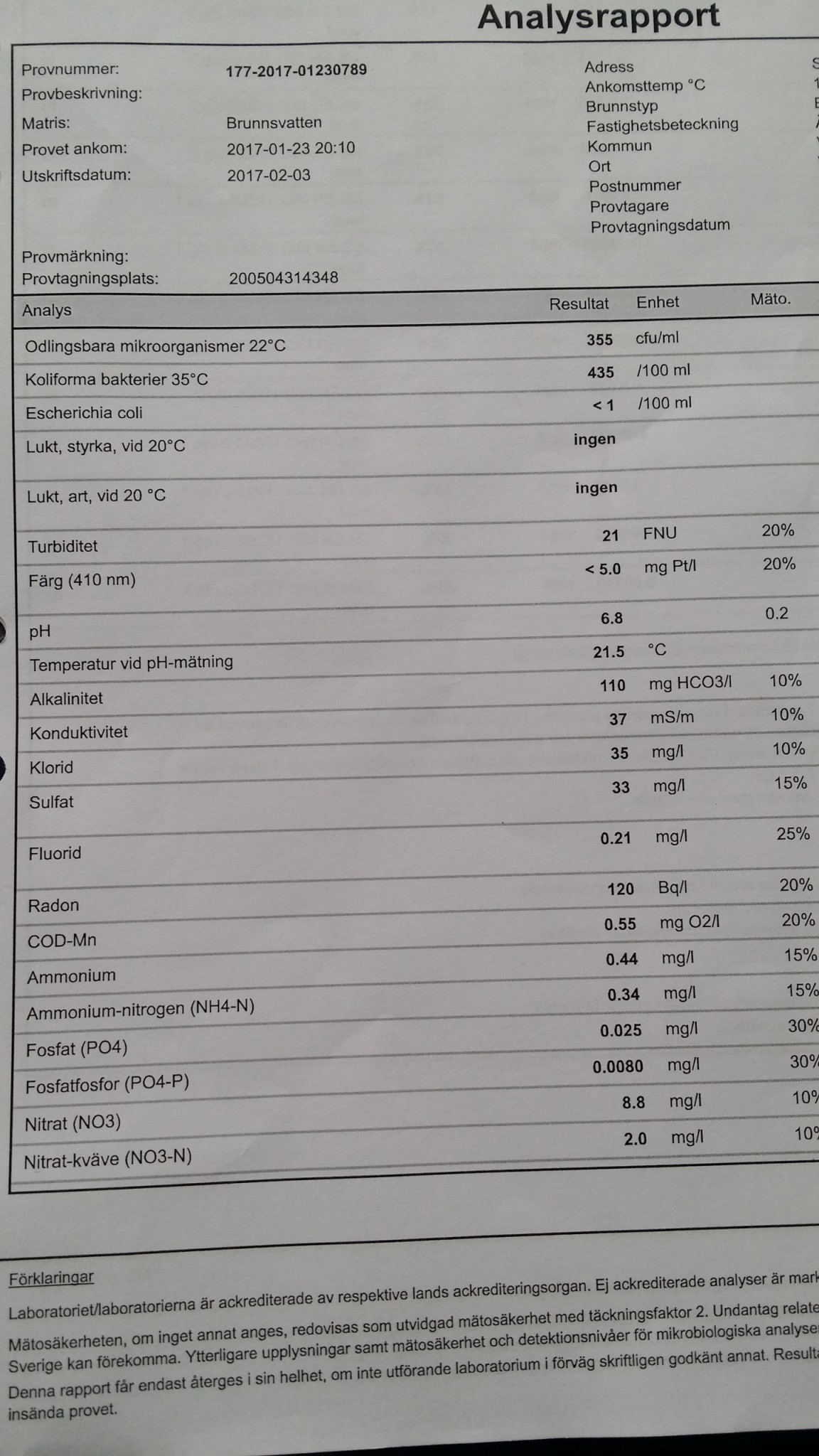

Har en nyborrad brunn på ca 40 meter där det sitter en steglös pump och efter det en hydropress. Spolat ur ganska mycket vatten. När man ändå börjar tömma upp vatten är det brunt och man får spola ca 10 min sen blir det klart. Har inga anmärkningar från vattenanalysen utan det är tjänligt utan filter.. vad är fel? Försvinner detta med tiden?

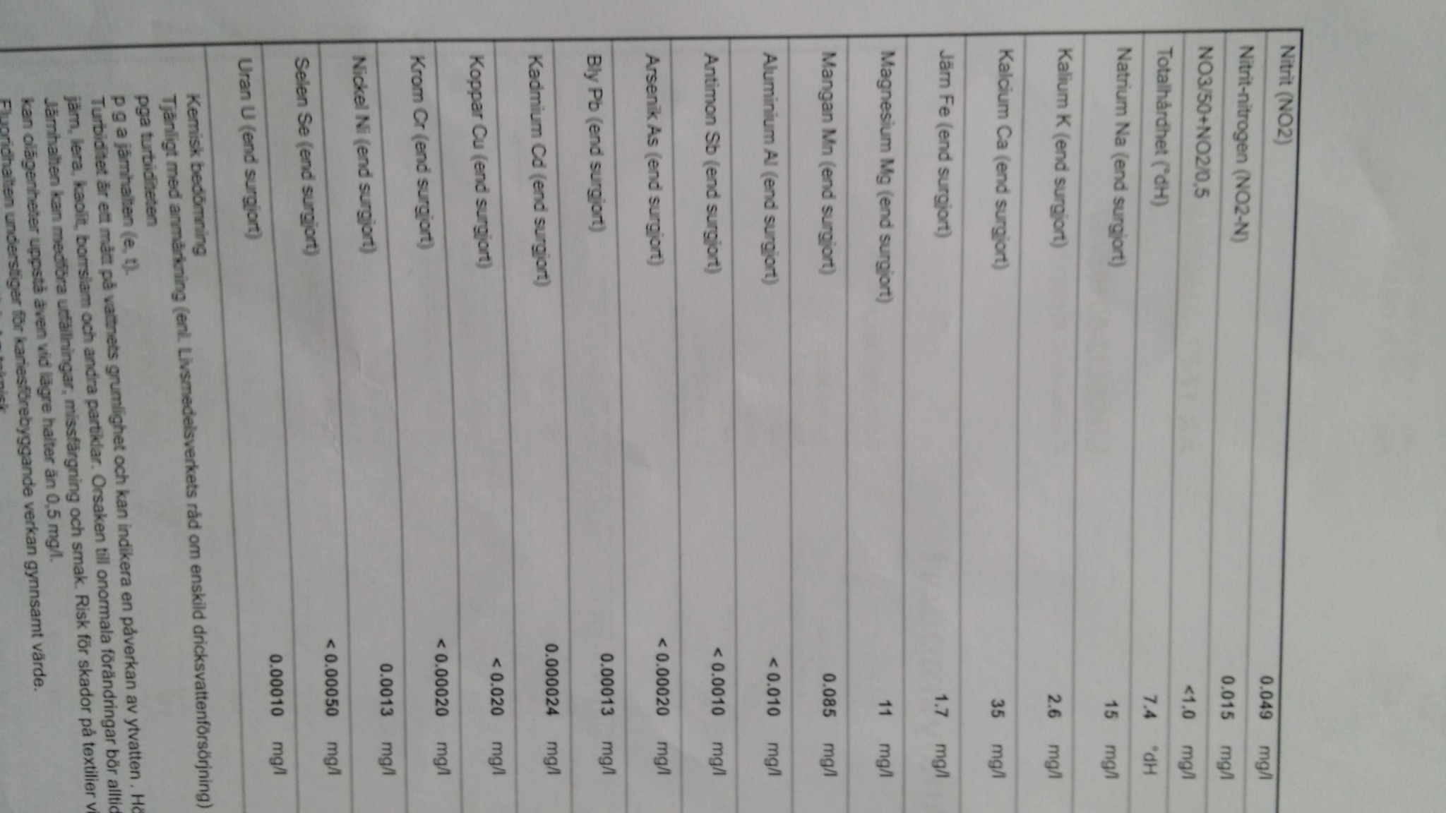

Bifogar vår analys.
Det är inte tätt mellan foderrör, så nu ska en manchett/ballong sänkas ner i brunnen och täta. Kan det bli bättre och järnhalt en minska kanske? Troligast att det är hög järnhalt I ytvatten än i berggrunden?

Du har ett surt vatten (lågt pH) troligen ligger det runt 6,0-6,3. Turbiditeten kommer troligen pga det höga järntalet. Nitrat värden över 5 indikerar påverkan av gödsling alt. Avlopp, det höga koliforma bakterier indikerar även det på det.
Järnet är så pass högt, att har du mycket bundet syre kan järnet oxidera i ledningsnätet, vilket skulle förklara bruna färgen.
Blir vattnet grått av syre (som sedan stiger till ytan i glaset) när det kommer ur kranen?
Lukt på vattnet?
Du har ett lågt COD-tal vilket talar för att du inte har en direkt spricka eller läcka från foderröret (men det kan variera beroende på hur marken är uppbyggd.

du skriver troligen 6-6,3, varför, står ju 6,8?mogge_73 skrev:Du har ett surt vatten (lågt pH) troligen ligger det runt 6,0-6,3. Turbiditeten kommer troligen pga det höga järntalet. Nitrat värden över 5 indikerar påverkan av gödsling alt. Avlopp, det höga koliforma bakterier indikerar även det på det.

Ingen lukt på vattnet, kan dock smaka järn ibland. Bara druckit av det när det är klart.
Nitrat ligger gränsvärdet på 20, tycker du 8 är för högt ändå?
Ett ph-höjande järnfilter är min lösning kanske?
Analysen visar pH-värdet vid ca 20 grader, vattnet buffrar bättre vid högre temp. och den aggressiva kolsyran frigörs även när du fyller flaskan. Det gör att pH-värdet ligger högre på en ackrediterad analys. Det finns billiga pH-tester för typ pooler man kan testa med.
Nitrat halter över 5 säger man inte vara naturligt utan tyder på att vattnet är påverkat. Inget man behöver åtgärda, men kan förklara det höga koliforma värdet.
Ja, pH-höjning och järnfilter.
Det är dock besvärligt att oxidera så höga järntal med så lågt pH.
Jag skulle nog titta på en två delad lösning.
pH-filter med extra filtersand i, efter det en jonbytare för resterande järnet. Fördelen med det är att du även blir av med kalken.
